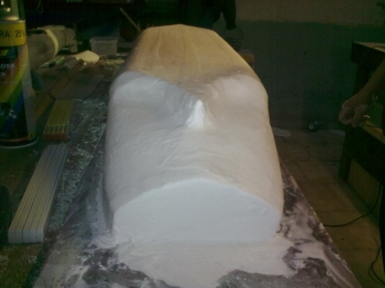

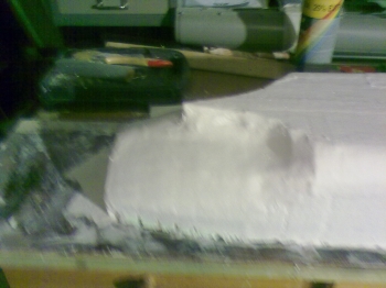

    hallo,
    ik heb een onagename ontdeking ontdekt:(,
    de spanten zijn breeder dan op het plan aangegeven en dus is mijn schip veel breder dan normaal, wel de helft breeder!:( nu moet mijn schip ook 30cm langer worden dus: 1.15+30cm is 1.44 m.
    nu heb ik mijn bouwmethode moeten aanpassen en dus moet ik mijn romp in gips zetten (omdat ik de romp 2 keer moet gebruiken)
    hier het rezultaat
    [​IMG]
    [​IMG]
    sorry voor de slechte foto ik heb deze met mijn gsm getrokken
    [​IMG]
    tot zover
    grtn Brecht

    Hoi brecht,
    waarom moet je je romp twee keer gebruiken?
  4. raf
    raf Forum veteraan
    Lid geworden:
    27 aug 2003
    Berichten:
    15.035
    Locatie:
    As,België
    hallo
    eventjes uitleggen
    het plan bestaat uit twee delen
    een deel met de boot er op in boven en zij aanzicht en eentje met de spanten
    nu blijkt na controle dat de spanten in een andere schaal zijn dan de boot op het andere plan
    de boot is nu twee keer breder dan dat hij zou moeten zijn
    nu wordt de mal twee keer gebruikt omdat hij dus langer moet worden
    het probleem is dat de boot maar max 1.44 kan worden daar het anders een transport probleem wordt
    eigenlijk zou hij dus voor deze schaal van de spanten 2.30 lang moeten worden en dat is voor brecht niet transporteer baar
    dus houden we het op 1.44 wat nog een handelbare grote is
    pech onder weg maar hoe stom om bij een plan de schaal van de spanten dubbel zo groot te maken dan dat ze moeten zijn;begrijpen wie kan maar ik begrijp het niet
    nu wat het gips betreft
    das een smerig boeltje om mee te werken ,want alles komt vol te hangen met dat stof
    maar na het gips verband te hebben aangebracht is het nu zo dat we de eenmalige mal her gebruiken om de boot te verlengen
    de boot wordt nu in een voorkant en achterkant sectie gebouwd en dan in het midden aanelkaar gezet
    zo blijft hij toch stevig en recht
    gr raf en ik zal eventjes nieuwe foto's maken
