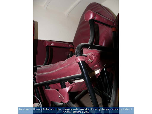

En bij het uitmeten van de stoeltjes.
Stuiten we op een probleem.
Daar ik geen goede foto heb van het echte intrieur.
Dus veel foto bekeken.
En mensjes tellen kom ik tot de conclusie dat er achter maar 5 zitplaatsen zijn.
En dat het bagageruim veel groter is.
Dus de achterwand er uit gesloopt.
Was een makkelijk klusje.
En dan maar maken zoals het wel moet.
Een soort van hoedenplank.
Depron werkt hier ook wel makkelijk.
En dan een kleurtje en een stoeltje voor het plaatje.
En een kijkje in het bagageruim.
Moet nog wel een kleurtje krijgen.
