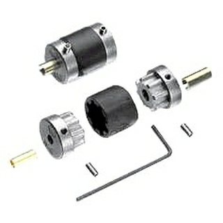

    En zo'n soort koppeling?
    Is dit misschien iets voor je als de assen al redelijk op één lijn zitten?

    Ziet er uit als een veredelde doppenset... bij wijze van... tref een met flex-hex... die vreten weerstand...
    Kogel-vork-cardans zijn ook geschikt, zie je bij de modelauto's. Kunnen ook ruimtewist opleveren.

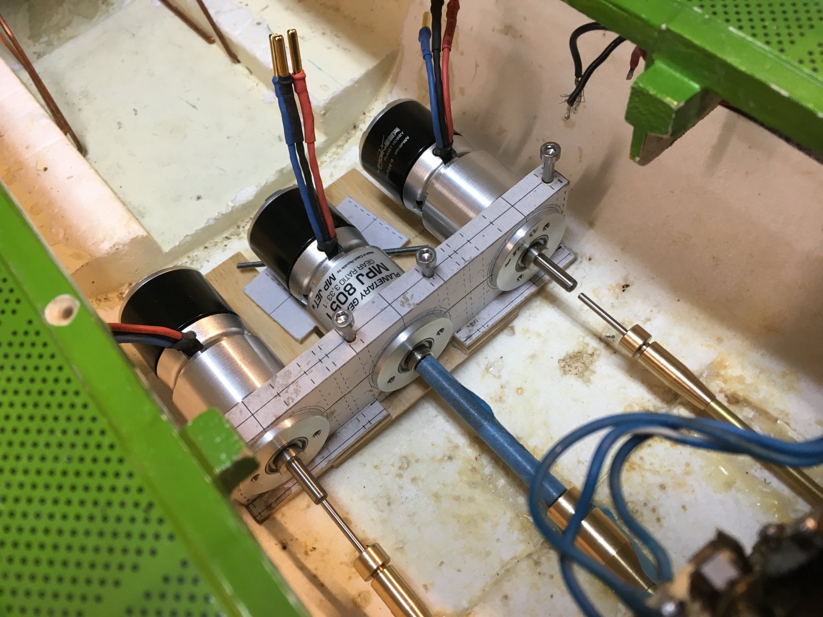

    Je hebt van mij wat lengtematen doorgekregen... als je daar nu es even rekening mee houdt,
    in het plannen? Je kan bij het plannen stukjes buis gebruiken... als tijdelijke richters.
    Werkt supersimpel en doeltreffend.
    Hier heb ik dat ook gedaan... Inkorten van de assen pas op het allerlaatst, en definitief verlijmen, is het sluitstuk.
    Opvolgend zowat de lakronde...
    Eeuwig passen en meten, tot je het zeker weet. En dan staat het ook echt recht in het verlengde.
    Onder staande plaatjes, 't ging niet over 1 nacht ijs.
