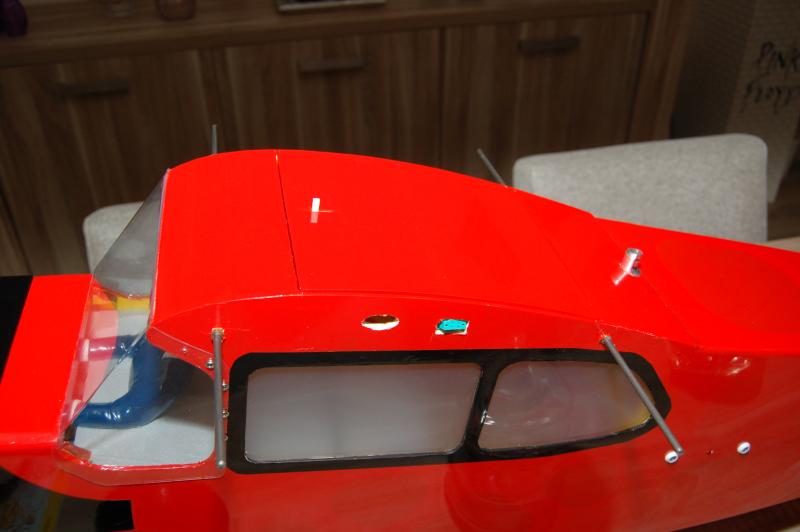

Je moet het helemaal zelf weten maar daar bovenop heerst grote onderdruk. Zelf ben ik zo een keer een deksel kwijtgeraakt en die van Maarten blijft met magneetjes ook niet dicht zitten.
Mijn advies; aan de achterzijde een cockpitsluiting of ander soort sluiting die echt vast zit, en aan de voorzijde een paspennetje of scharnier.

Helemaal gelijk Arjan, ik heb meteen een sluiting besteld :D, en zal het gaan bevestigen!

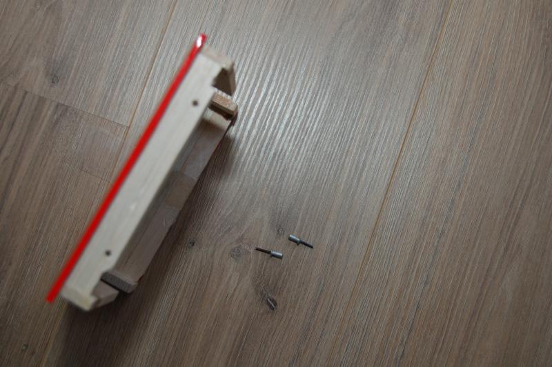

Net even bij thuiskomst twee popnagels afgeknipt. Deze gaan dienst doen als paspen voor het boven luikje.
Met secondelijm ingelijmd, en de achterzijde van het luikje is klaar.
Morgen komt de cockpit sluiting binnen, en die bevestig ik aan de voorkant van het dekseltje. Achterkant van de deksel heeft te weinig ruimte daarvoor, het uitschuifbare gedeelte zit dan tegen de achterste vleugelpen aan.

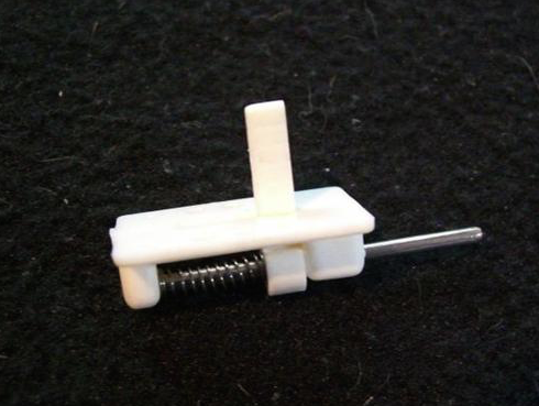

Cockpit schuifje
Net bij aankomst thuis de post uit de bus gehaald! De schuifjes zijn binnen :D.............:confused::confused:
Maar even een mailtje met foto gestuurd (telefonische niet bereikbaar) naar de betreffende firma, want hier kan ik niets mee :(.
Ik heb mijn klepje met een lip aan de voorkant zitten, die steekt onder het dak.
Aan de achterkant 2 magneten en die gaat absoluut niet open.
(Ik krijg 'm zelf nauwelijks open)

Nadat ik van de week een mailtje had gestuurd naar de betreffende firma, omtrent de cockpit schuifjes, kreeg ik s 'avonds keurig een mailtje terug met excuus, en hij zou twee nieuwe (beter verpakt) opsturen. Goede service van die firma :D.
Dus verder gegaan met het luikje. Plastic transparante strip toch maar verwijderd, en schuifje ingebouwd. Ziet er netjes uit zo, en is erg naar mijn zin.

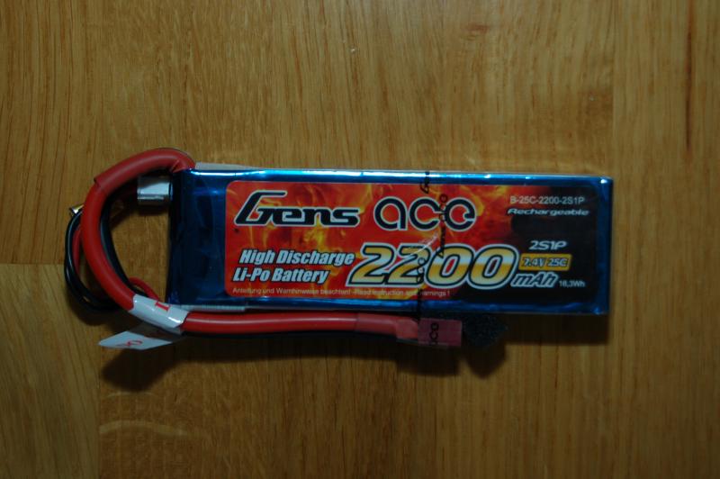

Ook nog even twee nieuwe batterijen gehaald :D, voor de voeding van de DPSI.

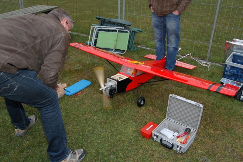

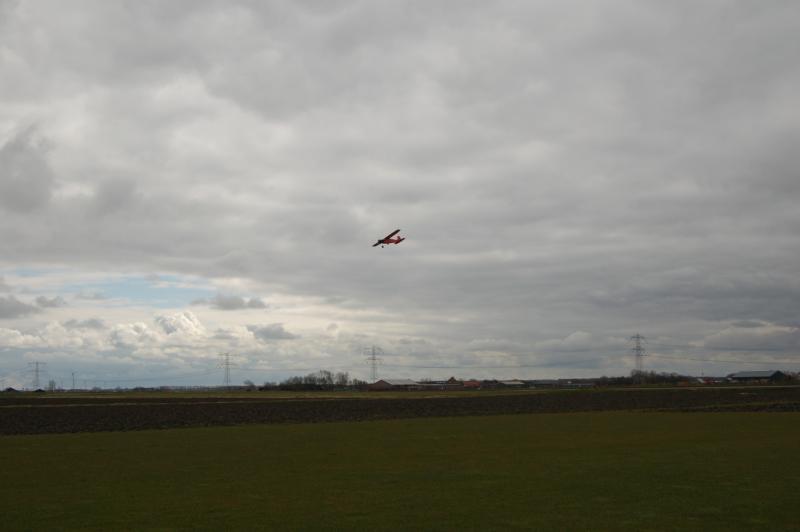

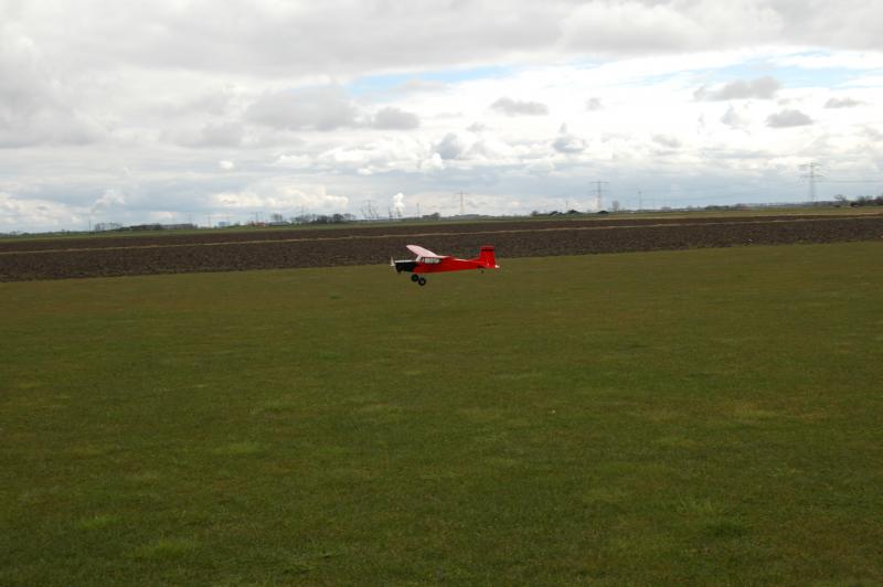

Wat een kist, wat een vliegbeeld, kortom in één woord geweldig. Ik hou dit verslagje nu heel erg kort, vanwege verplichtingen zo meteen :D.
Wou dit jullie niet onthouden, dus hierbij enkele foto's. Toestel is ingevlogen door Ronald Rijkhoff (instructeur en techneut van onze vereniging) .
Uitgebreid verslag en film van de maiden van deze BL, volgt van de week. Hele fijne avond iedereen (mijn dag kan niet meer stuk:D:D:D)
