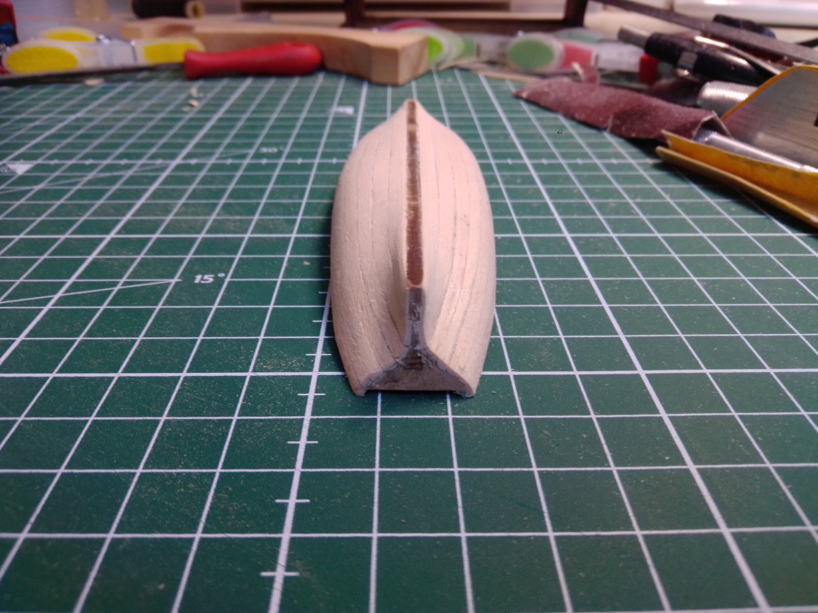

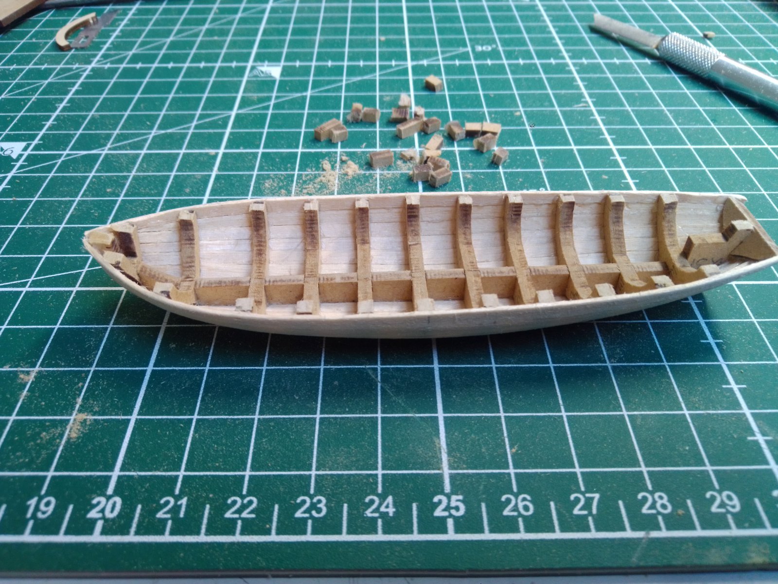

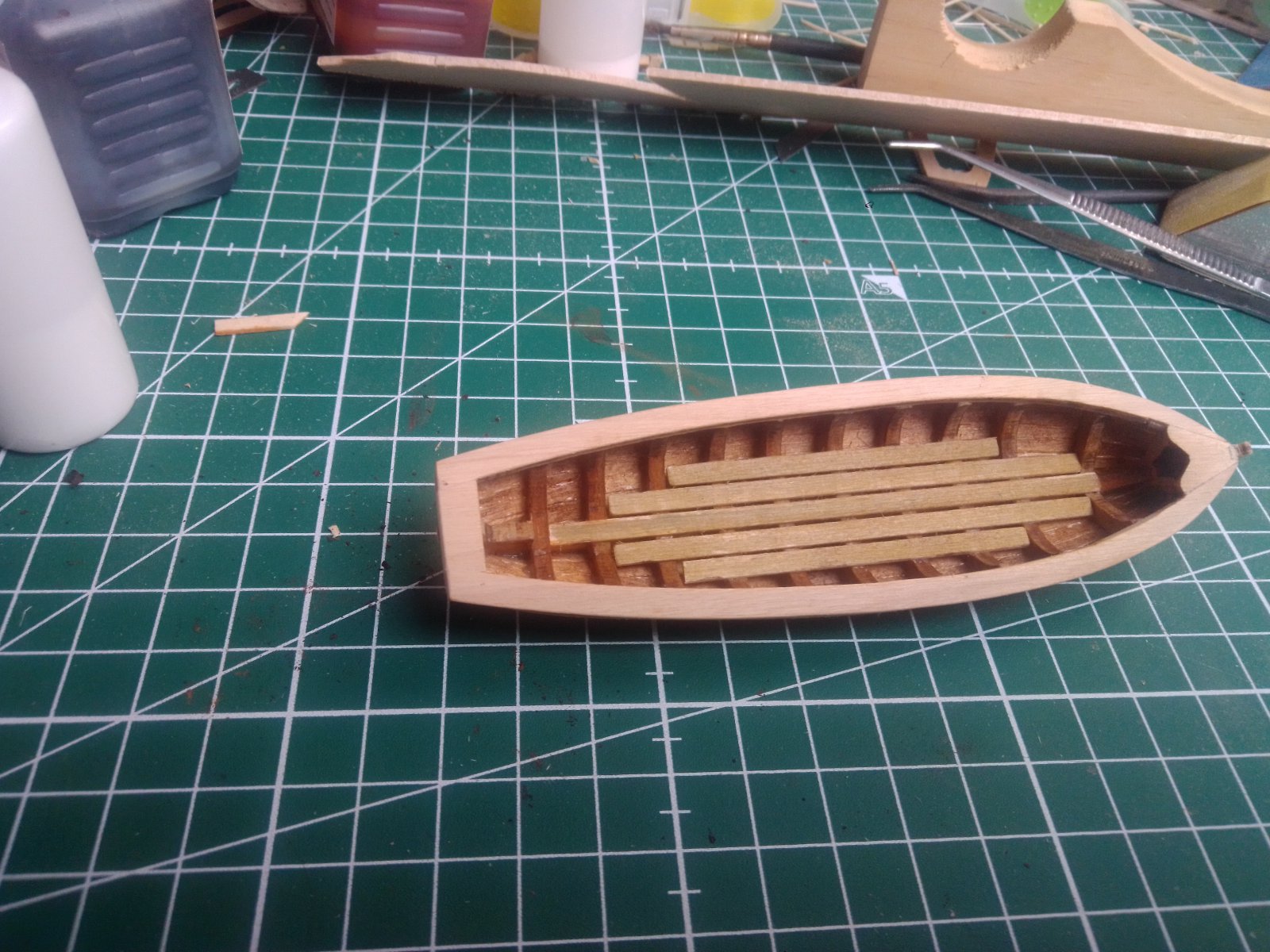

    Bedankt voor de leuke reacties en likes! Afgelopen drie dagen af en toe poosje met het bootje bezig geweest, was een hele uitdaging maar uiteindelijk zit het rompje dicht.
    Hier nog een tussendoorplaatje, hier had ik er aan elke kant vier gangen op, achteraf had ik graag de eerste gang aan de voorkant wat lager gehad want nu werd het erg krap. Maar ja, is weer een leerpuntje voor de volgende! :rolleyes: De latjes zijn trouwens 3mm x 1mm ramin.
    En dan is het een kwestie van latjes allebei de kanten verjongen, buigen en aanbrengen! Het aanbrengen vind ik erg lastig bij zulk klein spul! Bij grote schepen werk ik graag met spelden en klemmen waar het kan, maar hier moest ik zelfs met spelden errug uitkijken, want de spantjes spleten gelijk.. :hammer: Dus ik heb veel met schilderstape gewerkt en dat werkt prima! Net genoeg kleefkracht om de latjes op zijn plek te houden maar ook weer makkelijk te verwijderen! Hier zitten alle latjes op zijn plek:
    Nu voorzichtig de spantjes loswrikken van de bodemplaat en voila!
    Nu met een klein zaagje alle spantjes gelijk met de bovenste gang afzagen:
    En na wat schuurwerk waar je stalen zenuwen voor nodig hebt, want ik ben doodsbang dat ik het hele ding platknijp, is dit het voorlopige resultaat:

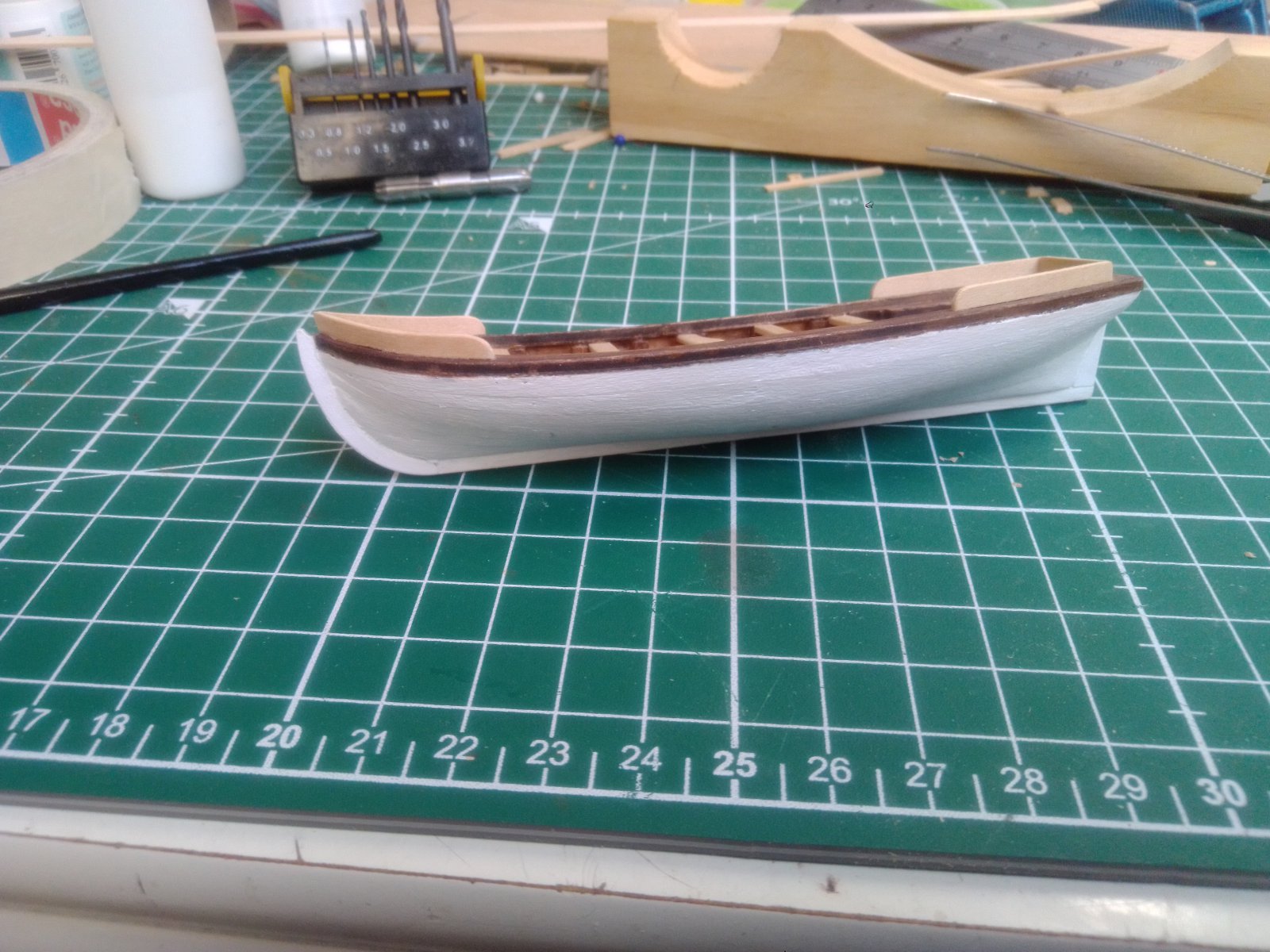

    Nou, het is al weer een week geleden dat ik wat gepost heb, en ik sta nog op eerste pagina... Het is rustig met bouwen op het moment, geloof ik!
    Niet heel veel tijd gehad ook, maar wel af en toe een momentje gepakt om eventjes aan het bootje te werken.
    Eerst de kiel eronder:
    Toen de dolboorden(?) dit was een hele strijd, want deze was uit 1 stuk gelaserd en de vorm kwam niet goed overeen met bovenste huidgang.. Heb hem in vier stukken gesneden en de zijkanten nat gemaakt en gebogen totdat ze goed waren en dan schuren en passen totdat ze er goed op zaten. Ook zitten hier de vlonderplanken er in:
    Na beitsen en schilderen ziet het er dan zo uit:
    de doften gemaakt en op z'n plek, twee met mastbevestiging. En verhogingen voor en achter (in het engels worden ze washboard genoemd) gemaakt en geplaatst:

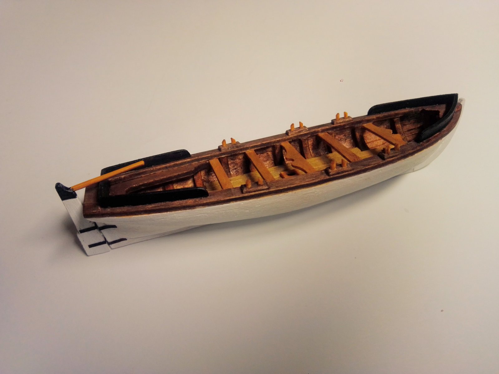

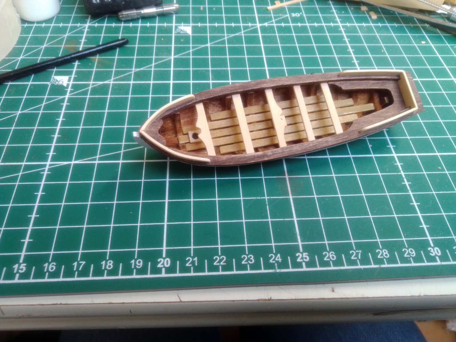

    Vandaag toch nog ongedacht lekker poos aan het bootje kunnen werken, de dollen (van satéprikker en abachi latje) zijn af, roer geverfd en gemonteerd met twee afgeknipte messing spijkertjes. Scharnieren gemaakt van strookjes zwart gemaakt papier en helmstok gemaakt van jawel, satéprikker! Ja, het is het enige kleine ronde wat ik had en zelfs dat was nog te groot.. Bamboe werkt ook wel fijn, erg sterk en goed te snijden. :offtopic: Hier het (voorlopige?) eindresultaat:
    En op zijn plek in de steunen aan dek, met een paar roeiriemen die ik ook nog geknutseld heb:

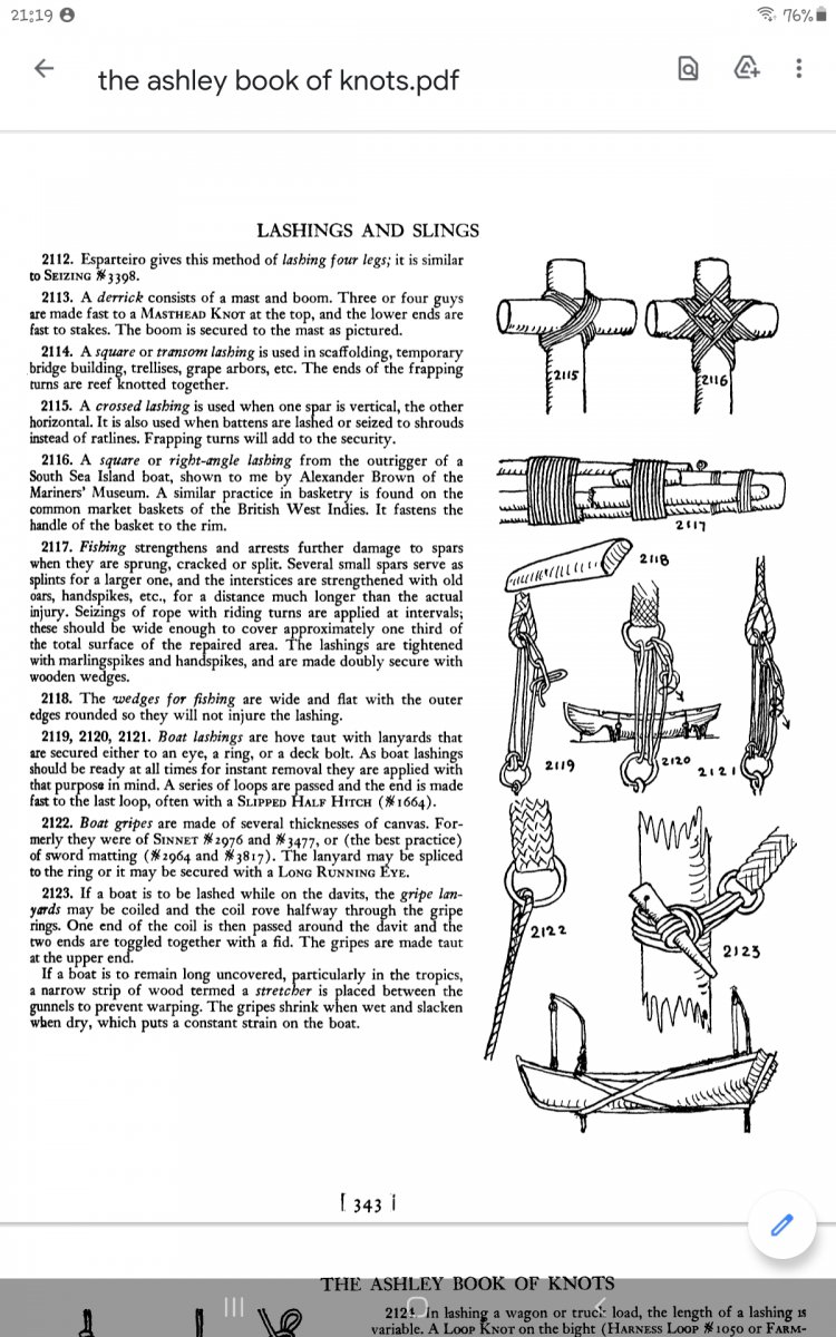

    Nu het volgende, het bootje moet nog vastkomen natuurlijk, in de BB staat dit zo:
    Met twee blokken en haken over de rand, is dit realistisch? Ik kan niet echt wat vinden over hoe dit gewoonlijk gebeurde, is er iemand die hier misschien wat meer over kan vertellen of hoe het ook kan?

    In post #14195 pagina 710 van de 17e eeuwse gelagkamer hadden ik een pdf gepost. Op pagina 282 wordt het met een touw vastgespannen en niet met haken. Ik wil me daar nog wel in verdiepen, de mijne moet ik ook vastsjorren. Ik zag ook wel eens dat er een takel gebruikt werd om het touw strak te zetten. Kom ik op terug.

    In the Ashley Book of Knots vond ik het volgende. Screenshot_20210327-211948_Drive.jpg
    2119/2121 zoals ik al vond in het boek van Harland met een touw dat aan het einde een lus heeft en die wordt dan aan een oog in het dek met een talreep vastgezet wordt.
    Ashley book of knots is online vindbaar. Even googlen, vrij te downloaden. Aanrader.
    Hoop dat ik je hiermee heb kunnen helpen.

    Kijk, daar kan ik wat mee, bedankt stephan! Kan ik daar als volgende mee aan de slag.

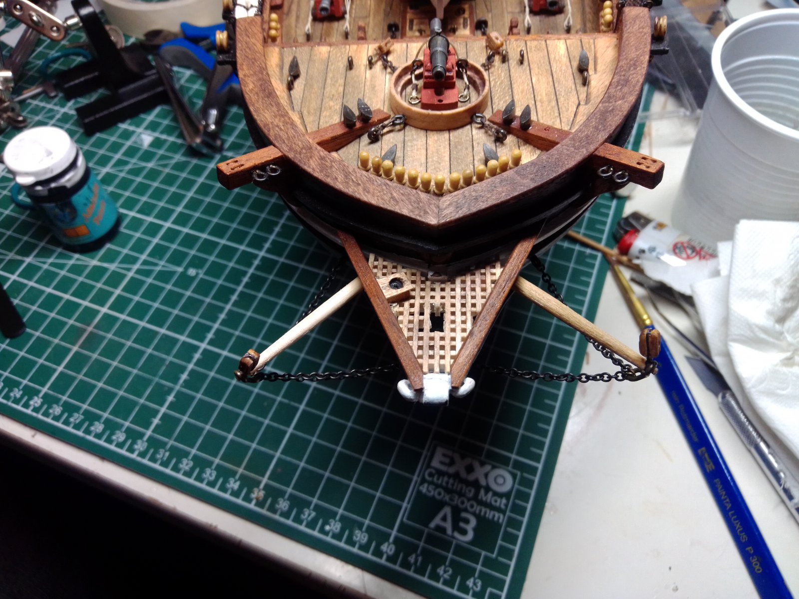

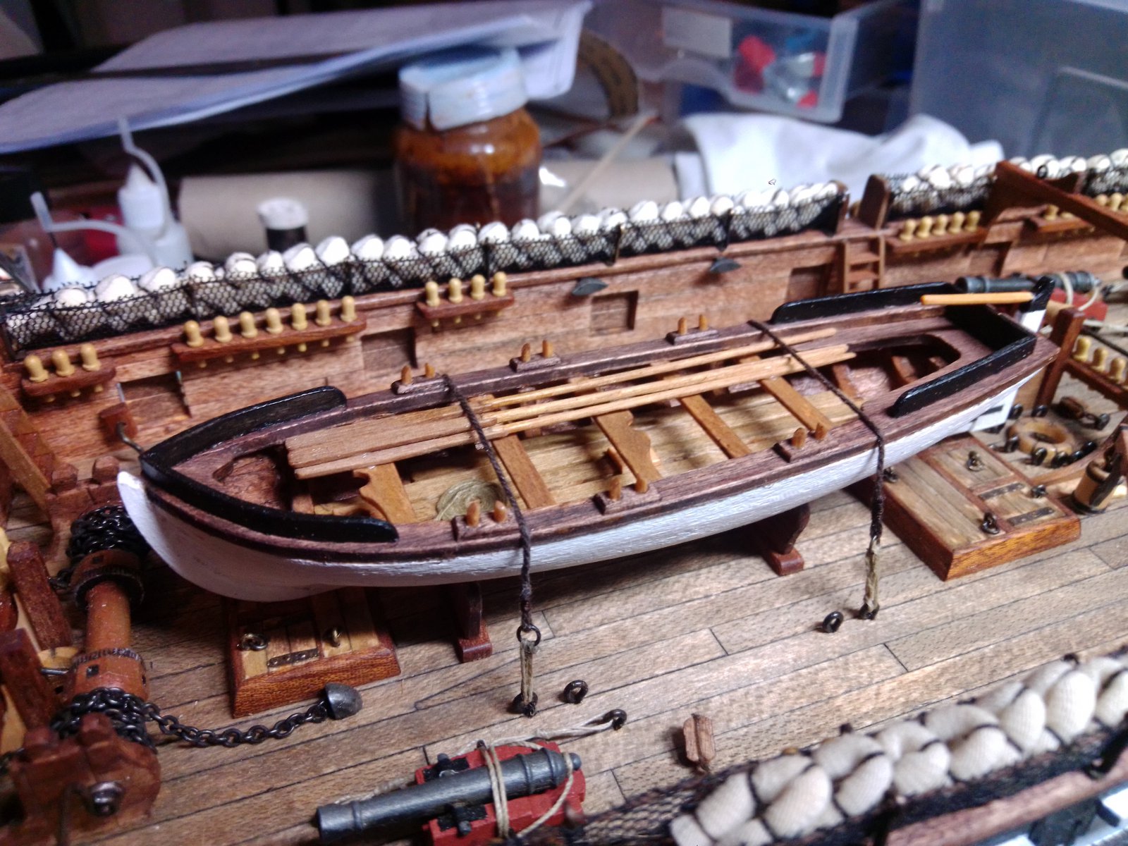

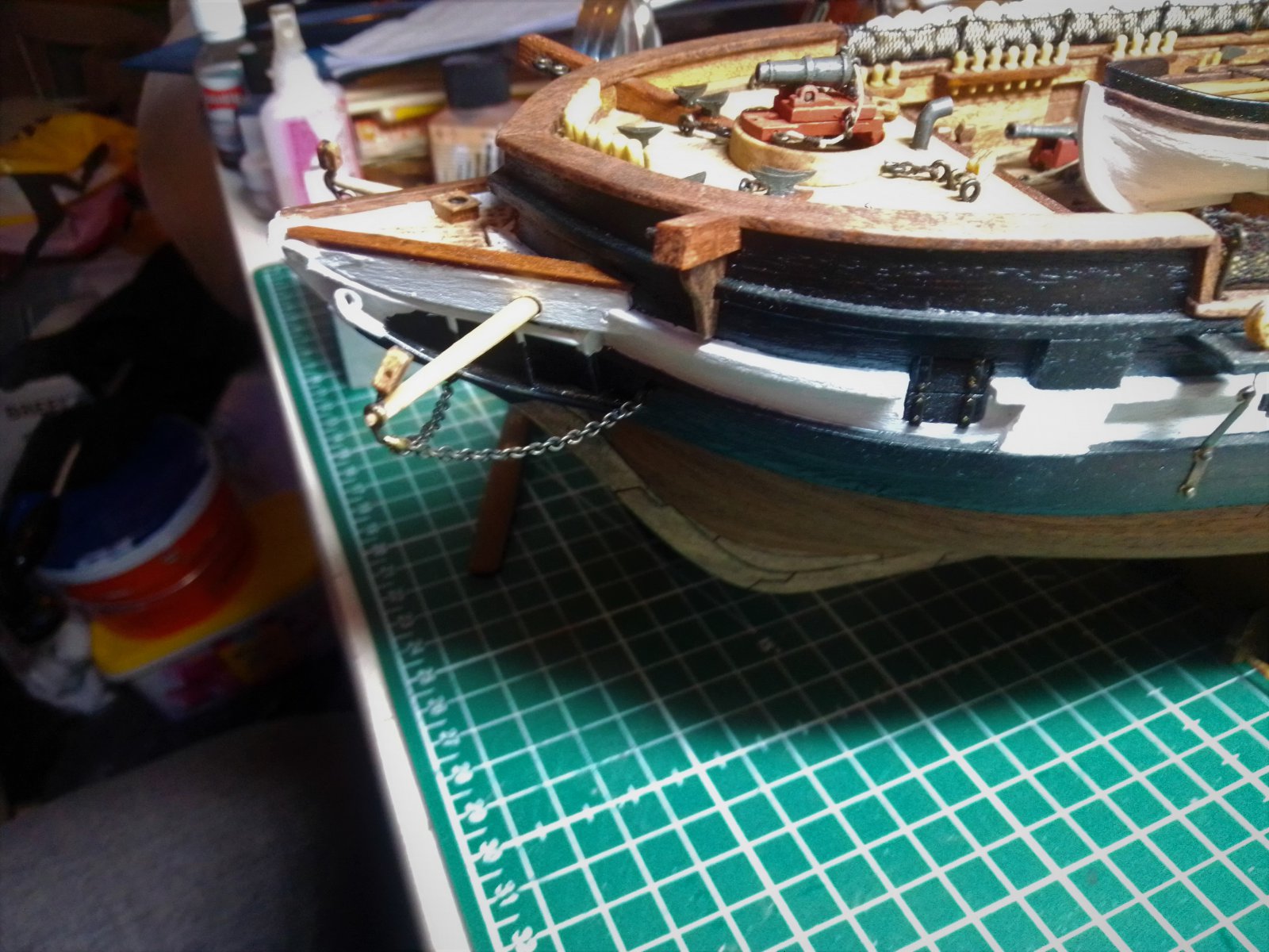

    Zo, bootje of boot eigenlijk want het zou in het echt een flink ding zijn, ligt vast! Die gaat geen kant meer op, misschien dat ik nog een keer wat attributen maak voor erin, maar voor nu is dit project af.
    Tussendoor ook nog de ligger gemaakt waar de andere twee boten op vast kunnen liggen, de ene kant ligt dan hierop, andere kant in de bootligger op het halfdek. Volgens BB alleen kale balk, ik heb hier wat extraatjes aan toegevoegd, net wat realistischer IMHO.. Heb er trouwens ook nog oogbouten in gemaakt, naast de ¨vangblokken¨ maar staan nog niet op deze foto.

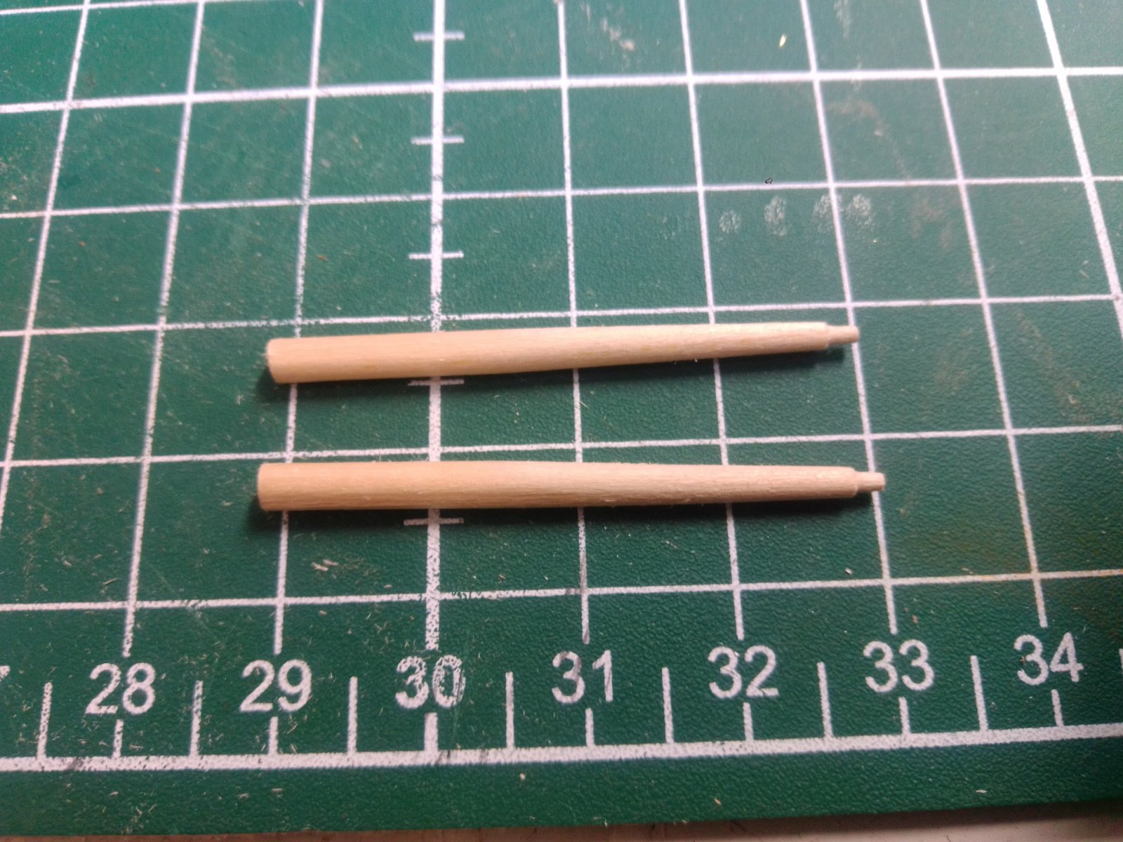

    Op naar het volgende, de botteloefs. Eerst ramin rond 3mm op lengte gezaagd, taps geschuurd en op het uiteinde een dunne punt eraan, hier komen de kettingen naar beneden en het blok aan bevestigd.
    Deze op zijn plek gelijmd. Vervolgens van messing een soort acht gemaakt die aan ene kant over de botteloef schuift en waar aan de andere kant de kettingen aan vast komen en samen met de kettingen verouderd. Op de juiste plekken in kiel en boeg oogbouten bevestigd, en dan maar pielen met die rottige kleine kettingkjes... :hammer:
    En ook nog een blokje eraan knopen, ten slotte alles beetje afwerken en dit is dan het resultaat:
    De linkse is hier nog niet gebeitst, voor de oplettende kijker.. ;)
    Tot de volgende update, en prettig weekend nog! Grt. Wilko

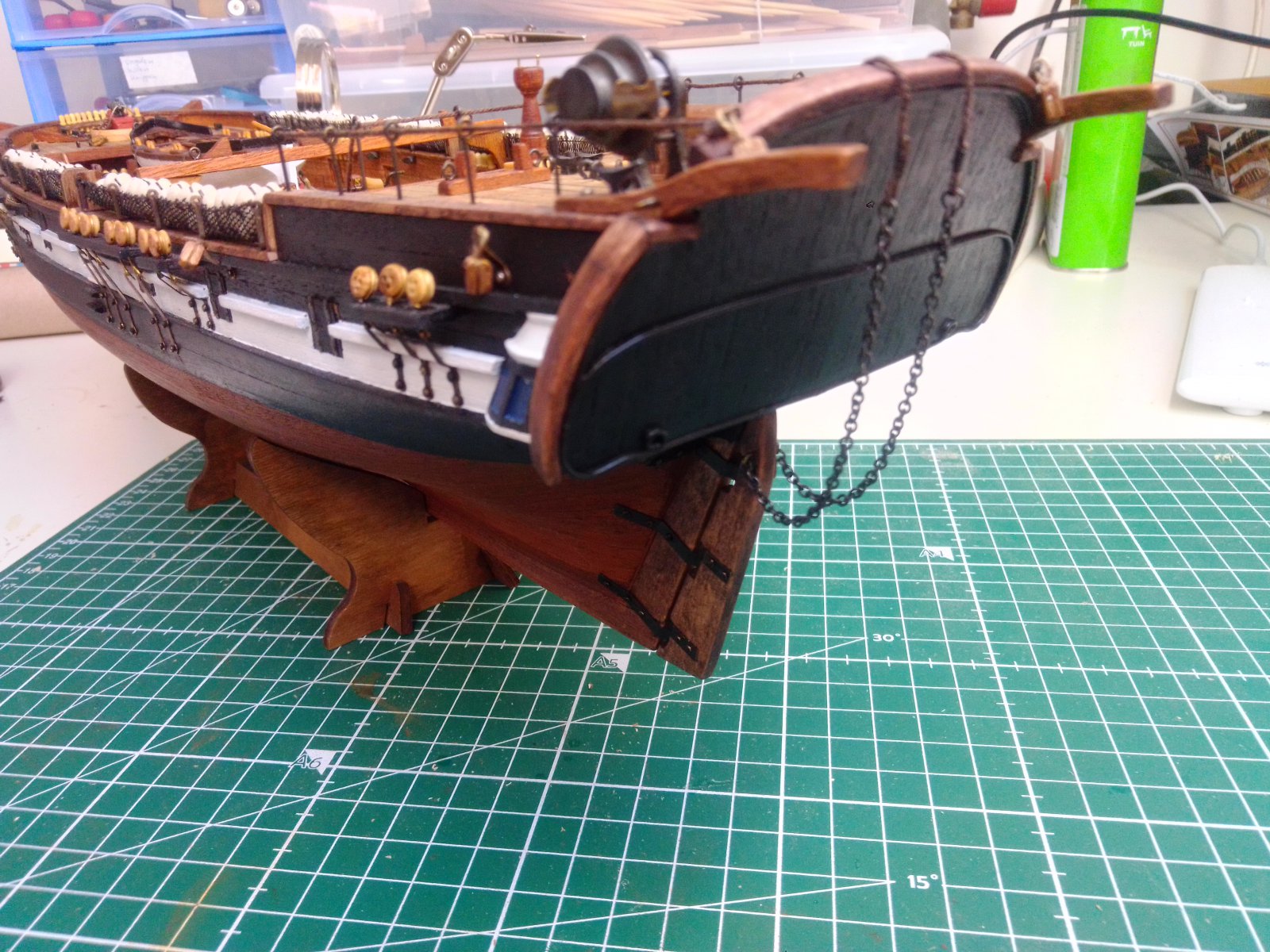

    Eerst het roer, wat ik eerder al gemaakt had, in zijn scharnieren gehangen en voorzien van de kettingen/touwen om het roer niet te verliezen.

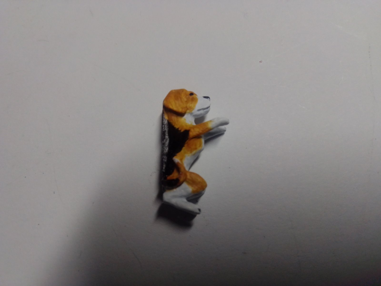

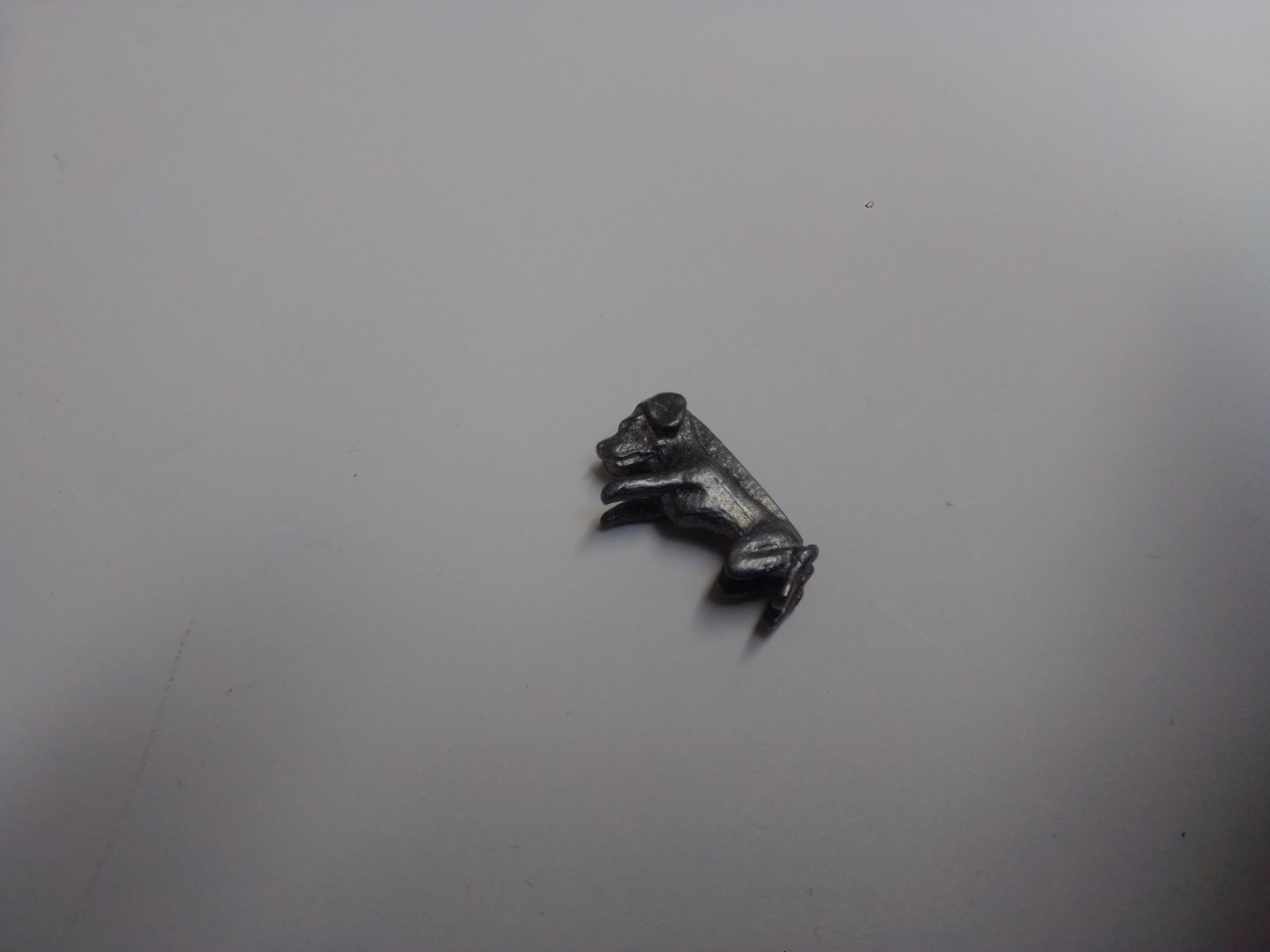

    En toen had ik even zin in een leuk klusje, het boegbeeld(je). Niemand weet of er een boegbeeld was, maar het is bijgeleverd en ik vind het wel heel leuk. En ik denk als de kapitein en bemanning een beetje trots op hun schip waren, ze er anders zeker wel één hadden gemaakt! Het is uiteraard, hoe kan het ook anders, een beeld van een beagle-hond.. Het is best mooi gegoten in witmetaal en ik heb besloten om het te verven als een echte beagle, niet één kleur. Hier het beeldje, het is zo´n 15mm hoog:
    Er zijn wat gietrandjes e.d. die ik eerst heb weggewerkt, daarna eerst helemaal wit geverfd, vervolgens het bruin en als laatste het zwart. Ik ben echt geen held in deze dingen, en heb ook echt geen goede verf enzo hiervoor eigenlijk, maar ben toch aardig tevreden met het resultaat:
    En op zijn plaats gelijmd.
    Zo, voortaan heb ik iemand op de uitkijk staan! :koud:
    Prettige avond nog. Groeten, wilko
