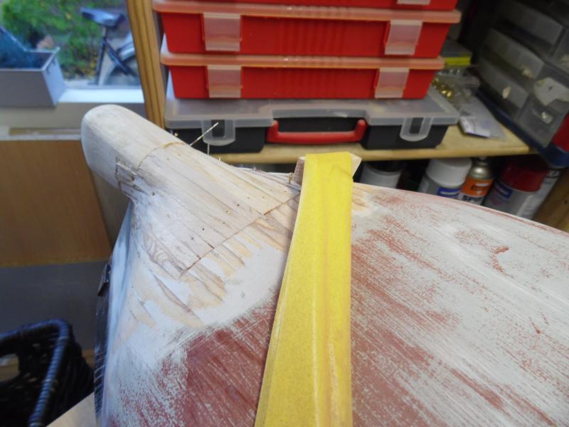

    Ik ben van plan als volgt te werkt te gaan om het probleem op te lossen.
    - Allereerst laat ik het een paar dagen rusten om goed te kunnen drogen.
    - Schoonmaken van verf en lijmresten van de latten en spanten aan de hechtingsvlakken
    - De latten vervolgens opnieuw lijmen en nagelen aan de spanten en de ontbrekende delen vervangen.
    - Ik heb nog een oud spantenproefje van een boeg op de houtstapel liggen die ik ga gebruiken om me vaardig te maken met het polyester. Wil natuurlijk voorkomen dat ik strakjes bezig ben en het van kwaad tot erger word.
    - Wanneer ik de techniek en de bewerkingstijd onder de knie heb, ga ik het polyesteren toepassen op de echte boeg.
    - Voor het aanbrengen van polyester maak ik de boeg aan de buitenzijde nog vrij van verf en plamuur.
    Affijn, volgende week lekker een weekje vrij om eens fijn te gaan pionieren. Ik heb er zin in!

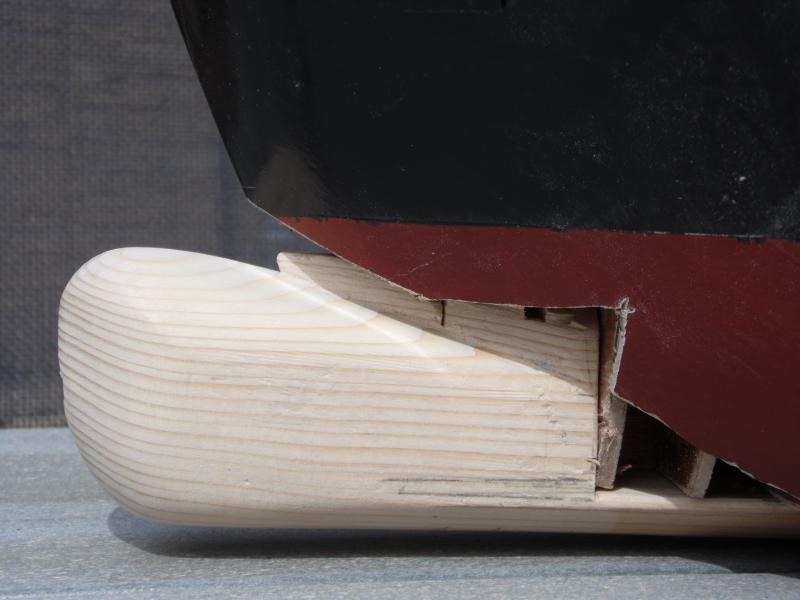

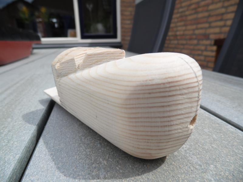

    Operatie "Boeg prothese"
    Afgelopen week best actief geweest naar het vinden van een creatieve oplossing voor het boegdeel. Stukje hout van de afvalberg en langzaam maar zeker erachter komen dat houtbewerking ook een bijzonder vak is. Na een aantal stukken hout te hebben verprutst kwam ik er langzaam achter dat de nerf van een belangrijke rol speelt in het spel der beitels en schuurlinnen. Ook hiervoor geldt, zoals zoveel bewerkingen.......respect krijgen voor het materiaal en geduld is een schone zaak!
    Ik heb de afgelopen week een eind zitten tobben op stukken hout, je wilt het niet weten.
    Totdat ik gisteravond op mijn gemak door de bouwmarkt wandelde, je kent het wel....ingesteld op de "scrap modus" en je komt van alles tegen waar een en ander van te (ver)bouwen is.
    In het schap van tafelpoten e.d. trof ik een stukje rondhoud van 15 cm lang en 7 cm breed. Soms heb je dat weleens, je ziet het gewenste eindresultaat al aan de binnenkant van je ogen. Nou ook dat had ik bij dit stukje hout i.c.m. mijn boegprothese.
    Ik heb het dus meegenomen en gisteravond die kinderfilm van Emil nog ff gekeken. Je kent hem vast nog wel van vroeger. Als ze hem zochten, zat ie in de schuur met zijn houtsnijwerk.
    Nou zo voelde ik mij vanochtend ook :D ;) ;) en zie hieronder het prachtige resultaat! Het heeft me weer een boost gegeven om niet bij de pakken neer te gaan zitten. Je kunt tenslotte alles (leren)!
    [​IMG]
    [​IMG]
    Op mijn gemak ga ik de ruimten tussen de boeg en de druppel opvullen met houtwerk. Later, na wat oefenstukjes ga ik met polyester aan de slag.
    Tot zover, groet Dennis

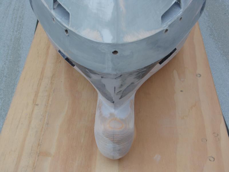

    Hieronder ff een verse foto van het origineel.
    [​IMG]
    Nu deze boegdruppel naar mijn idee erg geslaagd is, beginnen m'n handen toch wel te jeuken om ook de(dummy)boegschroeven te plaatsen :rolleyes: :rolleyes:.
    Groet Dennis

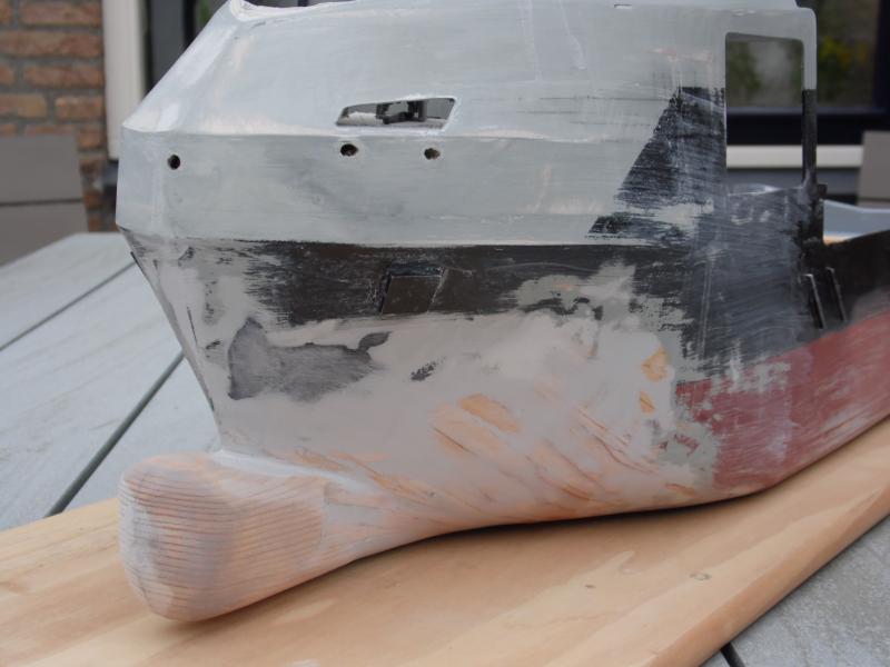

    Vervolg operatie "Boeg prothese"
    Afgelopen dagen heb ik de "boegprothese" aan het schip geplaatst en de open delen in de romp weer afgewerkt met rompbeplanking.
    Het materiaal wat ik gebruikt heb voor de beplanking komen uit mijn voorraad roerhoutjes. Ooit eens gekocht in een €-winkel. Deze "latten" zijn ongeveer 20 cm lang en iets harder dan balsahout. Door de geringe dikte van 1mm en een breedte van 8mm waren deze latjes uitstekend geschikt om in te leggen in de vorm van de bulp naar de boeg. Ook de verdraaiing (torsie) was vrij eenvoudig ondanks de korte lengtes.
    Tijdens de eerste bouwfaze van de romp heb ik veel met houtlijm gewerkt en heb er inmiddels wel van geleerd dat die lijm niet geschikt is wanneer delen nat kunnen worden omdat ze losweekt. Dit keer heb ik voor de zekerheid gekozen om de beplanking te verlijmen met constructielijm. Perfecte verlijming en doordat deze bruisend opdroogd, gaf deze lijm ook meer stevigheid en opvulling tussen de spanten.
    1 boordgang van de boeg heb ik inmiddels dicht. De andere is deels gedicht en heeft even de tijd nodig om te drogen. Als het me een beetje meezit, is van het weekend de boeg weer geheel opgebouwd.
    [​IMG]
    Wanneer de boeg weer is hersteld ga ik me bezighouden met een proefstukje (oude boeg) en polyester. Ik heb hier totaal geen ervaring mee en moet hiervoor nog ff over het spreekwoordelijke "drempeltje" heen (worden getilt) :rolleyes:.

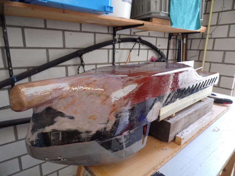

    Polyester op de romp
    Vandaag ben ik begonnen met het opzetten van de eerste laag polyester over het gehele ship. Ik heb besloten geen verstevigingsmatten te gebruiken omdat ik denk (lees hoop) voldoende steun te hebben aan de romp zelf.
    Morgen heb ik de hele dag om nog 1 of 2 lagen op te zetten en dan gaat ie later deze week maar weer eens de plomp in voor de waterdichtheidstest! Tenminste.....als de boel goed is uitgehard.
    [​IMG]
