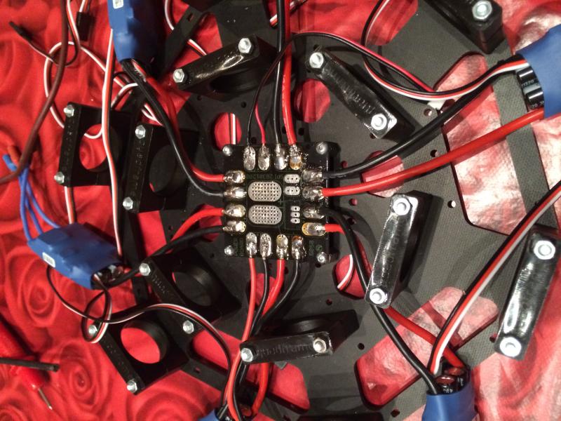

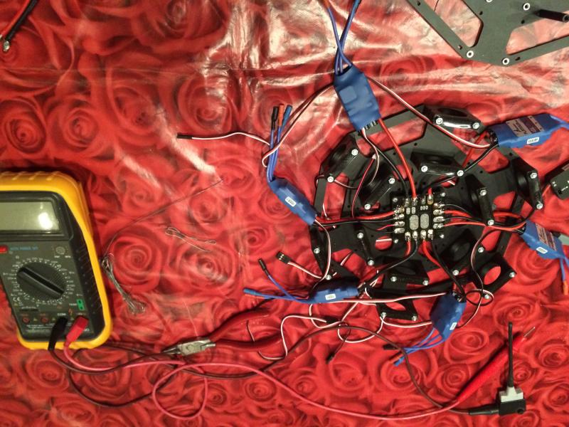

    Alle ESC, de NAZA en Telemetrie zijn op het Power Board gesoldeerd.
    Was wat werk om het voor elkaar te krijgen, met een eigenlijke te kleine soldeerbout maar het is toch goed gelukt en alles zit muur vast.
    [​IMG] [​IMG]
    (excuus dat hij op zijn kop staat)
    Heb alles nog meer even goed doorgemeten zodat er niets fout is.
    Morgen ESC vastzetten en alles eens in elkaar puzzelen. Ben zelf erg benieuwd naar het uiteindelijke resultaat.

    Ziet er goed uit Bas !
    Is dit de PDB die je tegenwoordig bij de SIX krijgt ?

    @Marc, zonder er op in te springen. Nee :) Dat is zo'n printje die een lokale electroman hier in elkaar zet. Ik had er 1 naar hem opgestuurd. Erg fijn bordje tot 200A. SPI 20301200 Power distribution board 150 A
    De prijs is wel lekker. Gebruik hem ook in mijn modellen.

    Is niet gek. Toch is een stukje dubbelzijdige print ook erg bruikbaar :) 4kantje uitzagen en solderen maar. + boven en - onder. Regelaren komen dan direct op hun kant te liggen wat mooi uitkomt.

    PowerBoard is inderdaad los aangeschaft.
    Erg mooi board met veel oppervlak. Was met solderen soms even lastig.

    +1 ook nog kleiner, en dan is het tin, de geleider, en niet dunne koper folie...
    Ik doe tegenwoordig niet meer anders.... Steviger kan meer stroom aan, en oogt nog netter ook.

    Ik heb het ook zo in alle machines. Dit is de beste oplossing. Het meest betrouwbaar. Het lichtste. En als je zelf bouwt is het ook nog de goedkoopste oplossing.

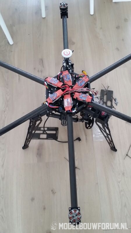

    Dit zat vandaag bij de post.
    [​IMG]
    Vandaag ook alle motoren aan de ESC verbonden en meteen de juiste draairichting bepaald.
    Nog wat zaken bijstellen en daarna verder in elkaar zetten.

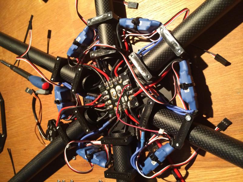

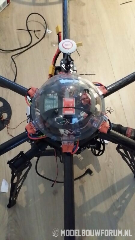

    Nu proberen alle draden goed weg te werken.
    Heb d.m.v. een plakbandje de servo regeldraden wat ingekort en tussen de armen weggestopt.
    Straks alles bij elkaar binden zodat het gebundeld naar de NAZA toe kan.

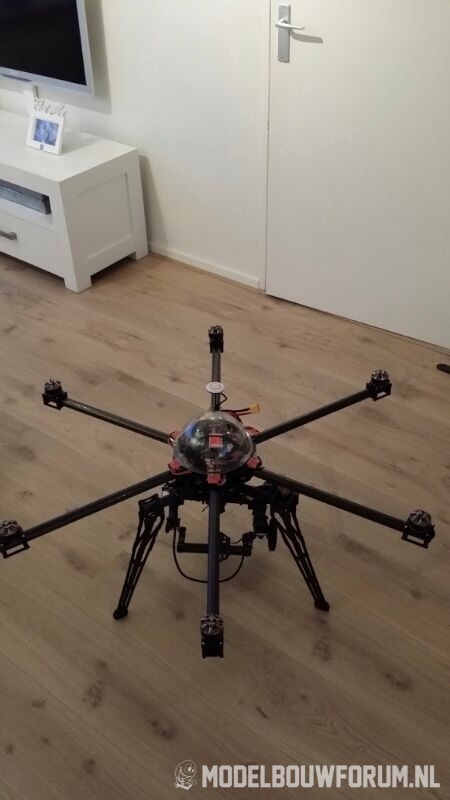

    Zoals beloofd. Hier de pro Six met de 50cm armen. Credits zeker niet voor mij trouwens hoor. Heb er uiteindelijk niets aan gedaan.
