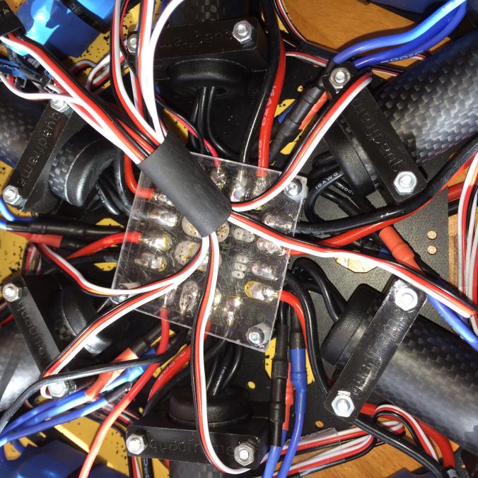

    Ik heb alle motor draden ook in de binnenkant door een sluitdop laten lopen, zodat de carbon armen niets kunnen beschadigen.
    Tevens heb ik een plaatje gemaakt wat mijn PowerBoard afdekt zodat er geen losse dragen op liggen en daar kan meteen de voltage wisselaar op die ik nodig heb om mijn gimbal en FPV van stroom te voorzien.

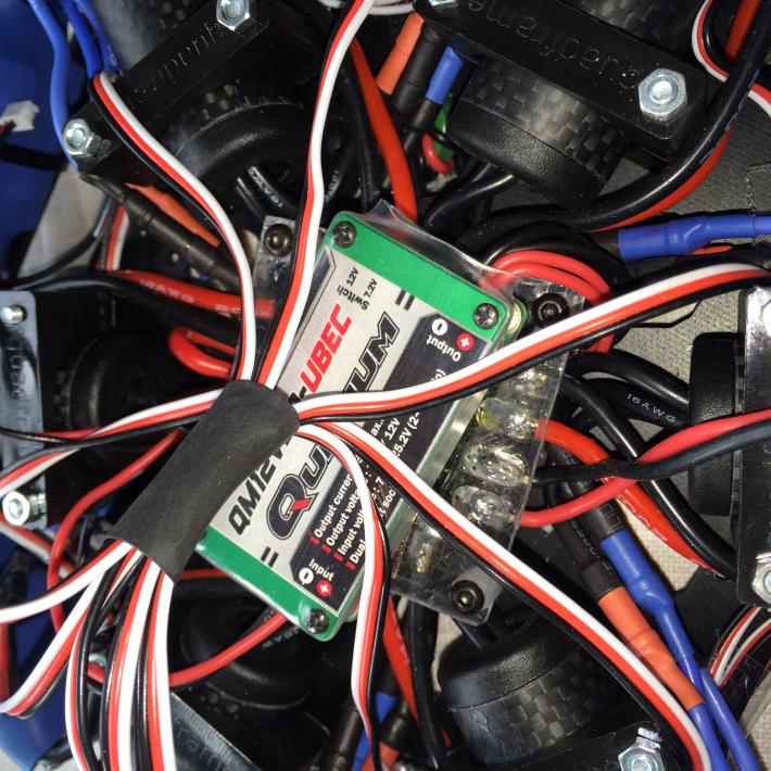

    Afgelopen vrijdag viel mijn pakje van HobbyKing in de bus.
    Meteen de voltagewisselaar een plekje gegeven en gekeken hoe ik de rest in ging bouwen.
    [​IMG]

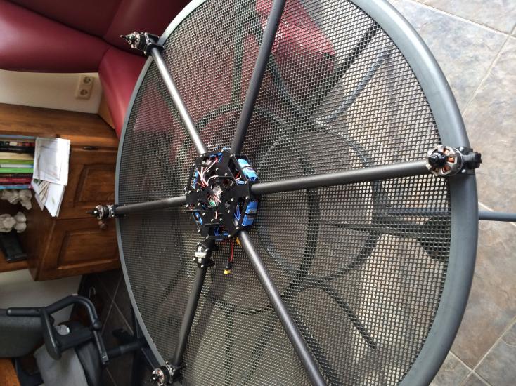

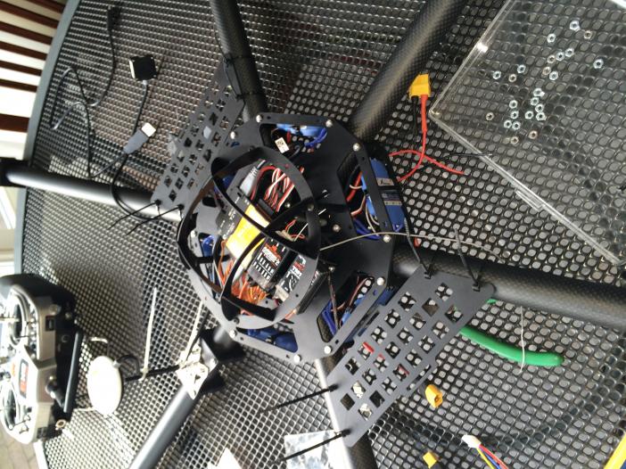

    Vandaag het frame dicht gebouwd en alles geprogrammeerd.
    [​IMG] [​IMG] [​IMG]
    Nu alleen de accu's nog en de spullen om mijn FPV + Gimbal aan te hangen. Dus wederom wachten op HobbyKing en Tarot, maar het einde is in zicht!
    Ben zo benieuwd hoe hij vliegt!!
    Natuurlijk alles nog nakijken of het goed waterpas staat.

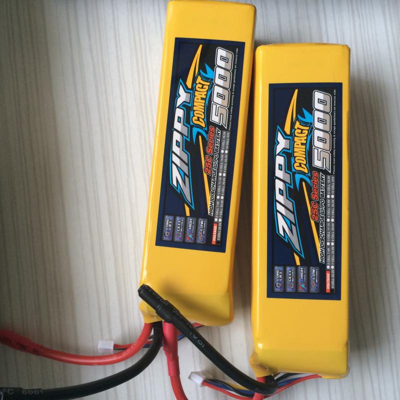

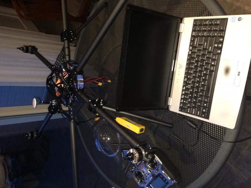

    Vandaag mijn Zippy Compact LiPo's binnen gehad.
    Deze straks even voorzien van de EC5 connectoren en dan kan er gevlogen worden :)
    Heb ook de software van de NAZA een update gegeven. Die optie om per motor een test te doen, is wel erg handig!
    [​IMG]
    Ook alvast begonnen met de constructie om de gimbal straks aan op te kunnen hangen.
    Tevens komt hier een plaatje aan waar de IOSD op kan. Is dat ook meteen mooi weggewerkt.

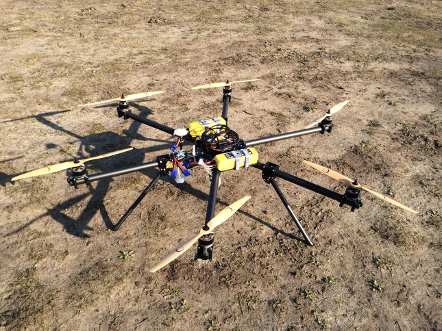

    De eerste vlucht is gemaakt!
    [​IMG] [​IMG]
    Vliegt lekker rustig en voor het oog is het enorm machtig om te zien.
    Volgende vlucht alles even goed meten en testen en vanavond aan de slag met de gimbal ophang.
