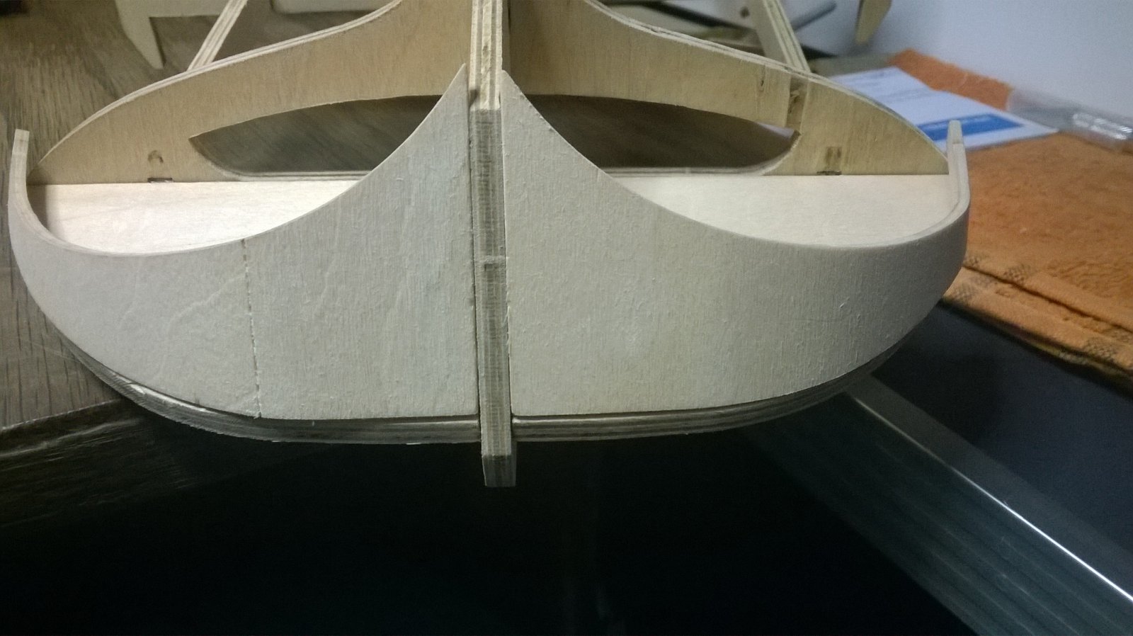

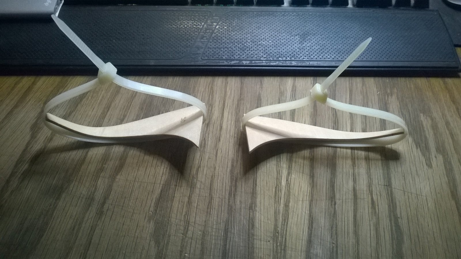

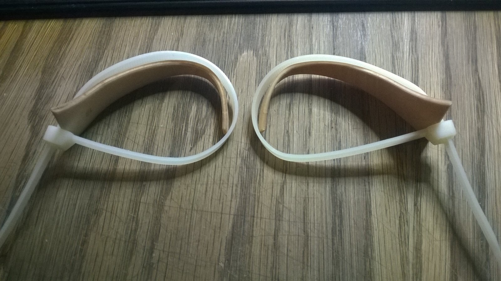

Geen idee hoe jullie hout buigen dat je niet kan vastklemmen, en ik heb geen idee hoe het moet.
Het meeste is simpel, nat maken met warm water en op de romp bevestigen met klemmen tot het droog is.

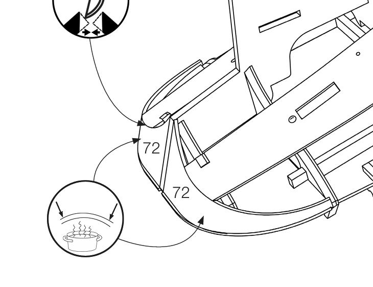

Maar voor deze (72) probeer ik het zo, dan kan ik telkens weken, en aanspannen:
Ik heb de omtrek wel eerst even overgezet op 2mm triplex, moest het fout gaan.
Dit lijkt goed, iets te ver gebogen, maar terug buigen is makkelijker dan verder buigen.
Nu laten drogen, en morgen zien we wel verder.

Ik ben best tevreden met het resultaat, na het buigen met de spanbandjes eerder. Nog wat bijwerken en klaar.

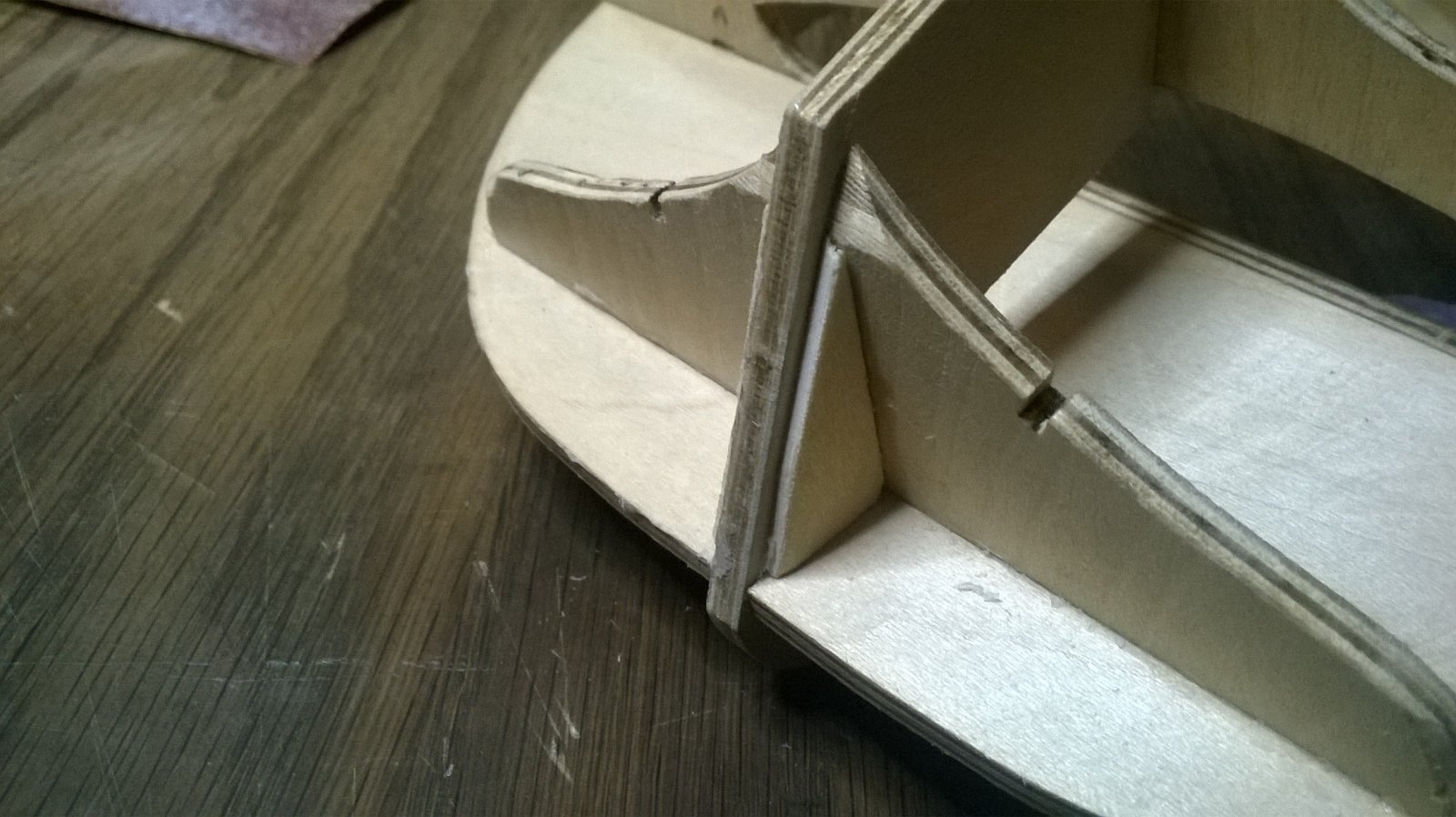

Ik vind niet echt een manier om die stukken vast te zetten, dus ik heb driehoekjes gemaakt waar ik ze tegen kan duwen, zodat ze gelijk liggen met de kielbalk.
Dan ben ik toch al zeker dat ze zitten waar ze moeten zitten.

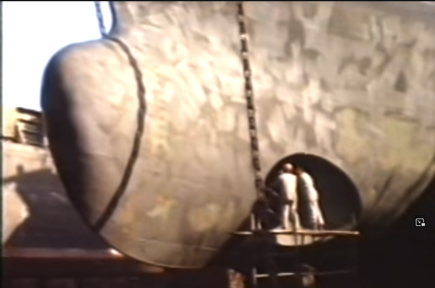

Ik zag deze foto online, uit het verslag van Wump denk ik. Ook daar lijkt die boegschroef toch groter dan in de plannen van BB?
De boegschroef die ik besteld heb, heeft een binnendiameter van 24mm. Als je naar de werkers kijkt in de tweede foto, kan dat toch geen halve meter mis zijn? 24mm x 75 = 180cm
Stel dat de arbeiders 180 cm zijn, dan is de boegschroef zo ongeveer 250 cm. Maar als deze op schaal iets kleiner is valt dat amper op. Gr. Klaas.

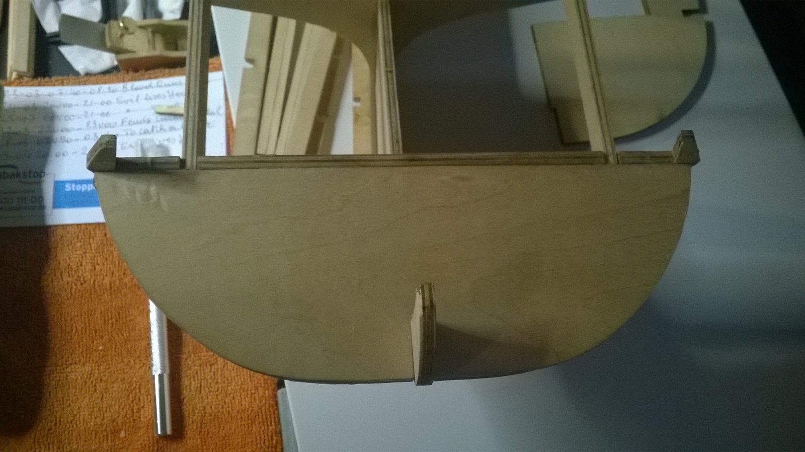

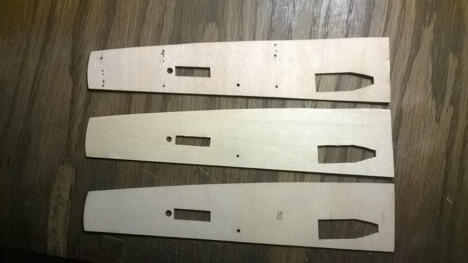

Op mijn foto zie je dat er aan de achterkant van plank 53, zowat 7-8mm overschot is.
De voorkant ligt in het midden van het spant, uitgelijnd met de markering in het spant, met het achterste gat net voor het spant, zoals ook in de BB manual. Dus dat zou moeten correct zijn.
Is het normaal dat er zoveel overschot is?
Ja hoor.
Zeker weten dat het het juiste onderdeel op de juiste plek is?
Dan vastlijmen en daarna trimmen met een mes.
Het is modelbouw, hè?
De vorm van de delen 72 doen mij vermoeden dat ze beter gaan passen als je ze aan de buitenzijde tegen het dek en de kiel plaatst, zodat de punten tegen elkaar komen.
alle andere onderdelen voor de bekleding van de romp lijken mij dan veel mooier tegen de spanten te passen.

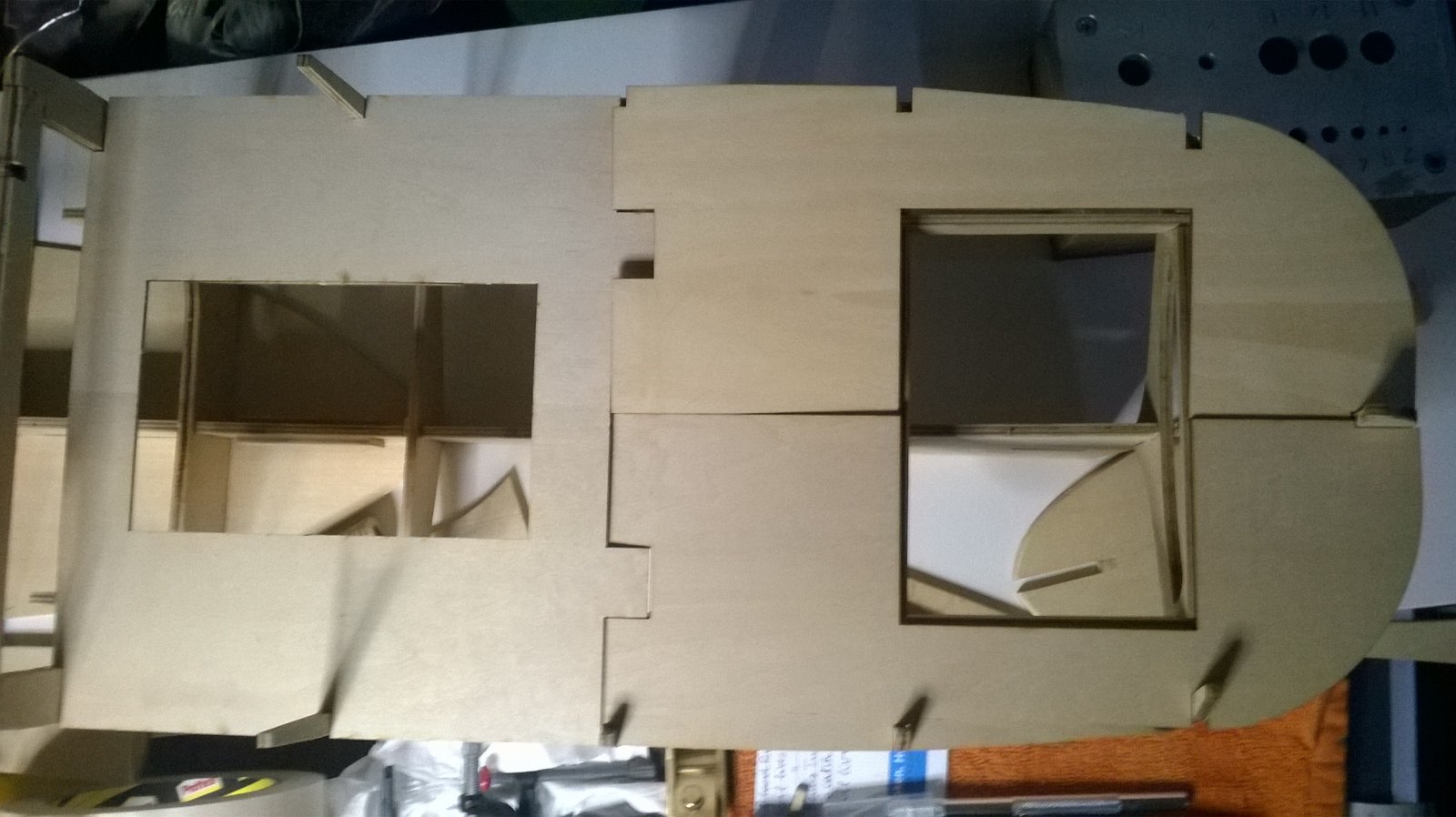

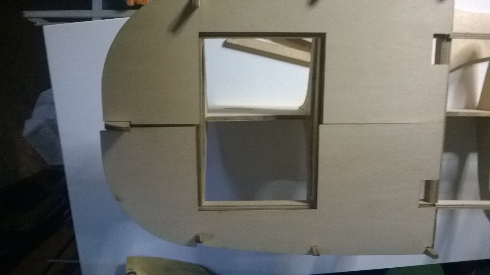

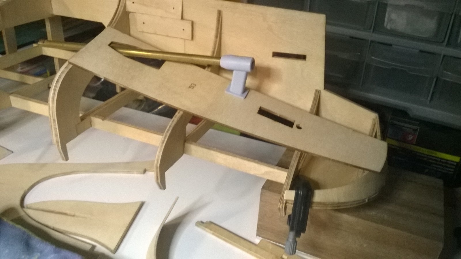

De ene kant zit mooi op z'n plaats, de andere daarentegen...
Wat nu?
Als ik de twee dekken in het midden laat aansluiten, vallen de spanten naast de openingen.
Nieuws gaten maken voor de spanten, en vulstukjes maken voor de originele openingen?
Of de achterkant nat maken, en recht proberen forceren?
Want het scheelt toch een 5mm, terwijl ik de spanten wel haaks geplaatst heb, dacht ik, en de andere kant wel perfect past.
De twee stukken dek zijn identiek, dus ze van plaats veranderen levert niets op.
Jumo, Is de lijmverbinding nog los te snijden c.q. wrikken? Zal met dat dunne hout niet meevallen. Gr. Klaas.
Neen, dat lukt niet zonder alles in stukken te trekken vrees ik.
Ik begrijp niet goed, hoe dit kan. De spanten worden op z'n plaats gehouden met latjes, en die sluiten overal aan.
En het stuk plaat achteraan sloot ook aan zonder iets te moeten forceren.
En de ene kant past wel perfect.
Edit: ook even het tweede deel van dat dek geplaatst, en dat past ook zonder probleem.
Eerst met een nat penseel de lijmnaden instrijken.
Als de lijm wit wordt ga je ze nog kunnen loswrikken.
Zoniet, de slots aan 1 zijde uitsnijden en het bekomen stukje aan de andere zijde van de slot gebruiken om het gat te vullen.
Bedankt Herby. Ik ga eerst kijken als ik de spanten iets kan buigen, zonder alles naar de knoppen te helpen. Lukt dat niet, moet ik de gaten verplaatsen, zoals je zegt.

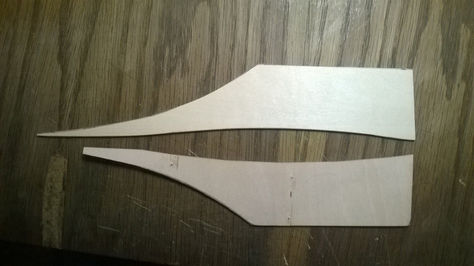

Deze week ook enkele onderdelen opnieuw gemaakt, omdat ze nogal toegetakeld waren door lijmen en opnieuw lijmen, en nagelen.

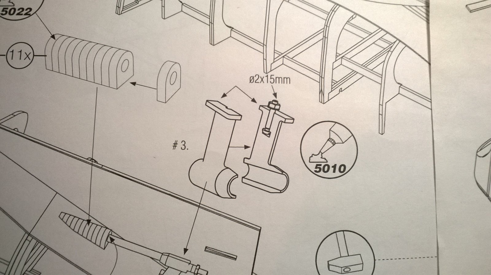

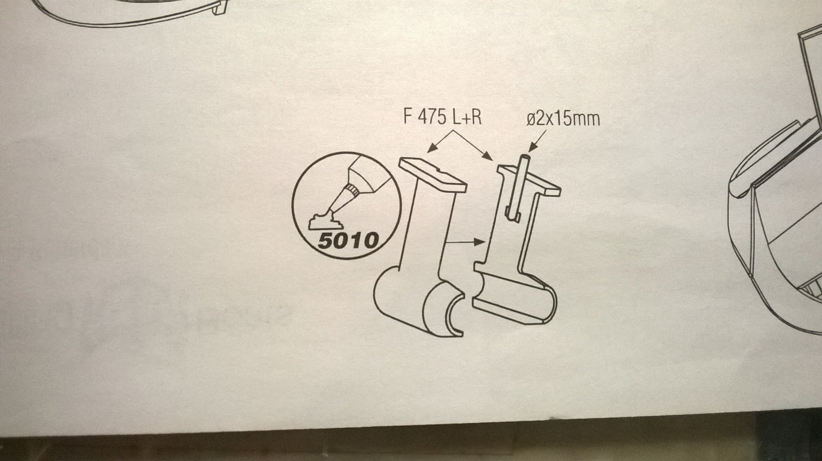

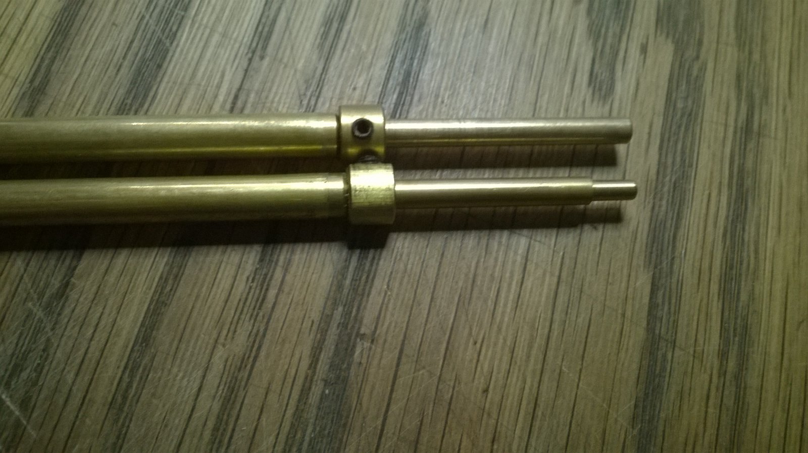

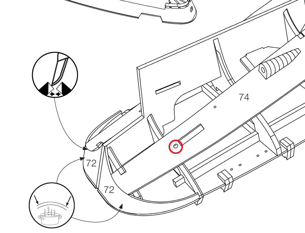

Ik zie net iets raar in de bouwbeschrijving.
Aan de ene zijde lijm je een schroef in de ashouder, het ding waar #3 bij staat. Dat word met een moertje vastgezet aan de binnenzijde van de boeg.
Maar nu zie ik dat er aan de andere zijde enkel een asje zit, die je in de ashouder lijmt, en enkel vastlijmt op de boeg.
Waarom zit er geen schroef met moertje aan beide zijden? Dit slaat toch nergens op?
Ik zie ook net dat de ene schroefas afgedraaid is, en de andere niet. Mss heeft dat er iets me te maken?
