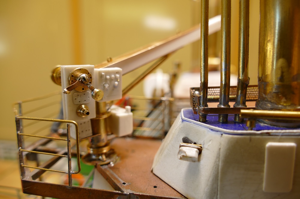

    Ik ben weer een stukje verder, dus maar weer een paar plaatjes geschoten. Eén van de laatste dingen op dit dek was het maken van de kraan voor de MOB boot. Gelukkig destijds veel foto's gemaakt dus ook weer veel details aan kunnen brengen. Tussen het maken van de foto's destijds en nu, is ze in dok geweest en is de gehele constructie van de MOB boot veranderd. Ook is er een ander type boot geplaatst. Ik heb ook daar alle tekeningen van maar zelf vind ik dit mooier dan hetgeen ze er voor in de plaats hebben gezet. Vandaar deze uitvoering.
    Een paar aanzichten.
    Aan beide zijden is een reddingvlot met lanceerplatform aangebracht. Aangezien wij modelbouwers, de opbouw moeten verwijderen om bij het inwendige te komen, heb ik gekozen om de onderkant van het lanceerplatform met een open gesneden buisje op de railing van het onder liggende dek te plaatsen. Op deze manier is het toch gefixeerd maar ook afneembaar. Andere kant uiteraard hetzelfde.
    Tja, als je dan naar deze foto kijkt, staat het behoorlijk vol met van alles en nog wat. Staat de grote Achterlier en de Tuggerwinches nog niet eens op hun plek.

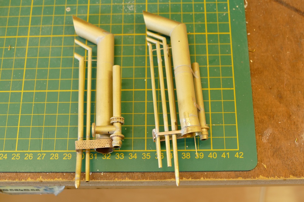

    Hier nog een foto van de uitlaten na het stralen. Ik probeer in principe alle messingwerk te stralen vóór het spuiten. Dit ivm hechting van de primer.

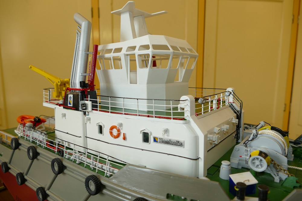

    Dan toch weer even alles op zijn plek zover, en kijken hoe het staat. Toch wel even een lekker moment..... Ondertussen ook al een beetje bezig met wat er boven op de stuurhut gaan komen.

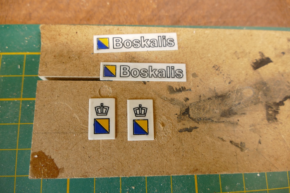

    De Boskalis emblemen. Door mijn broer gegraveerd, vervolgens heb ik er een kleurtje opgezet. De letters zijn officieel geheel zwart, maar dit heeft ook wel wat.
    En nu bezig met alles van dit dek op zijn plek te zetten. Alle brandblus leidingen ontbreken nog. Zal de volgende keer wel te zien zijn.

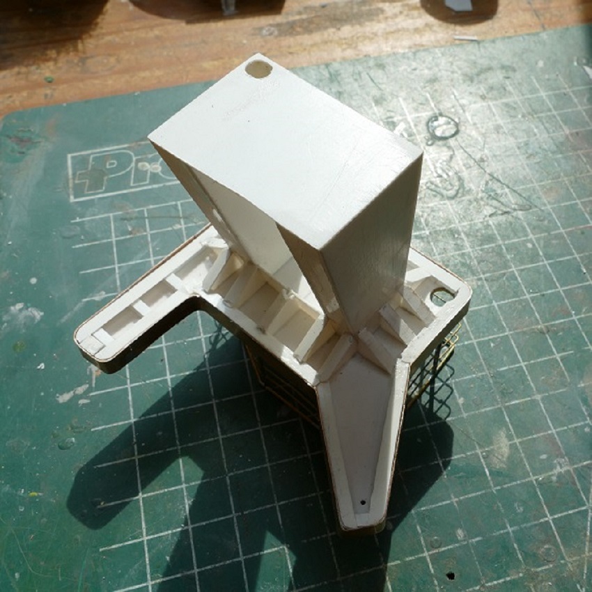

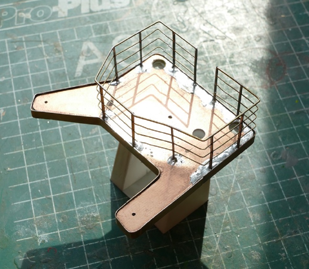

    Nu is het tijd om weer door te gaan met het volgende dek. Dat is de bovenkant van het stuurhuis. Hier staat nog weer een dek(je) bovenop waar de radars op staan alsmede de mast met de diverse types verlichting. Ook staan hier de twee FIFI,s op. Je kijkt nu tegen de onderkant van dat dekje aan. Het gat in de voetplaat dient voor een pijpje waarin ik de kabels door , naar beneden laat lopen.
    En de bovenkant. In de twee gaten in de hoeken, komen de FIFI's. Op de beide vleugels komen de meeuwen meppers. Ik wil wel proberen deze te laten werken. In het andere gat komt een pijpje vanaf de onderkant. Hier laat ik de kabels van de mast door naar beneden lopen.
    Kooiladder om vanaf het stuurhuis dak op het bovenste dekje te komen. Trapje staat nog Dry fit. De kooi zit al wel gesoldeerd aan de railing.
    Dit dek laat ik eerst weer zo. Dit was echter nodig om te bepalen waar de dikke leiding voor de FIFI's ging komen. Kan nu exact de plaats en de hoogte van deze leidingen bepalen.
    De volgende werkzaamheden zullen zich dan ook afspelen op het stuurhuisdak. Komen ook nog de nodige details, waaronder een paar Seamatz zoeklichten. Tot de volgende keer.

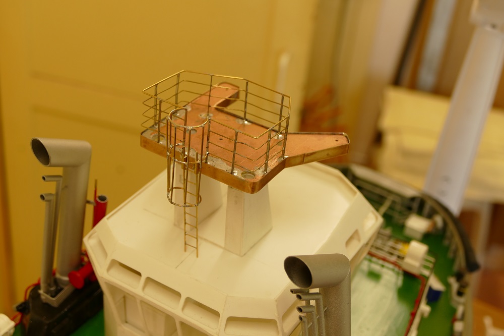

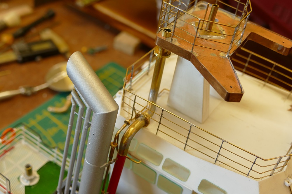

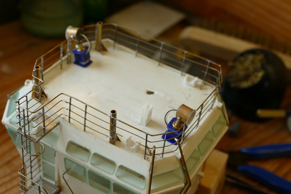

    Ondanks de warmte toch weer wat vorderingen gemaakt. Heb toch besloten om eerst het railingwerk op het stuurhuis dak te plaatsen. Dit in verband met het maken van de sprankler leidingen. Ook de Bordessen bij de deuren van het Stuurhuis moesten daardoor eerst gemaakt worden. Affijn, ik zou zeggen, bekijk de plaatjes.
    Hier zijn de beide leidingen naar de FIFI's te zien. Bochten weer gemaakt zoals ik eerder heb laten zien. Mooie korte bochten voor deze diameter. Er moeten nog wel ondersteuningen voor deze pijpen gemaakt worden. Alles staat overigens nog Dry Fit gemonteerd.
    Aan SB zijde ook al een Spranklerleiding gemaakt. Deze leiding heeft me doen besluiten om toch eerst de railing te gaan maken. Die is dan ook al voor een deel te zien. Ook zijn alle ramen geplaatst. Dit geeft gelijk veel stevigheid aan het geheel.
    Toch weer een heel ander gezicht. Heb overigens de pijp van de mast ook op maat gemaakt. Theoretisch is hiermede het hoogste punt bereikt.:banana: Op het Stuurhuis zijn ook de regenafvoer leidingen , 4 stuks, geplaatst. Ook de behuizing van de ruitenwissers zijn geplaatst.

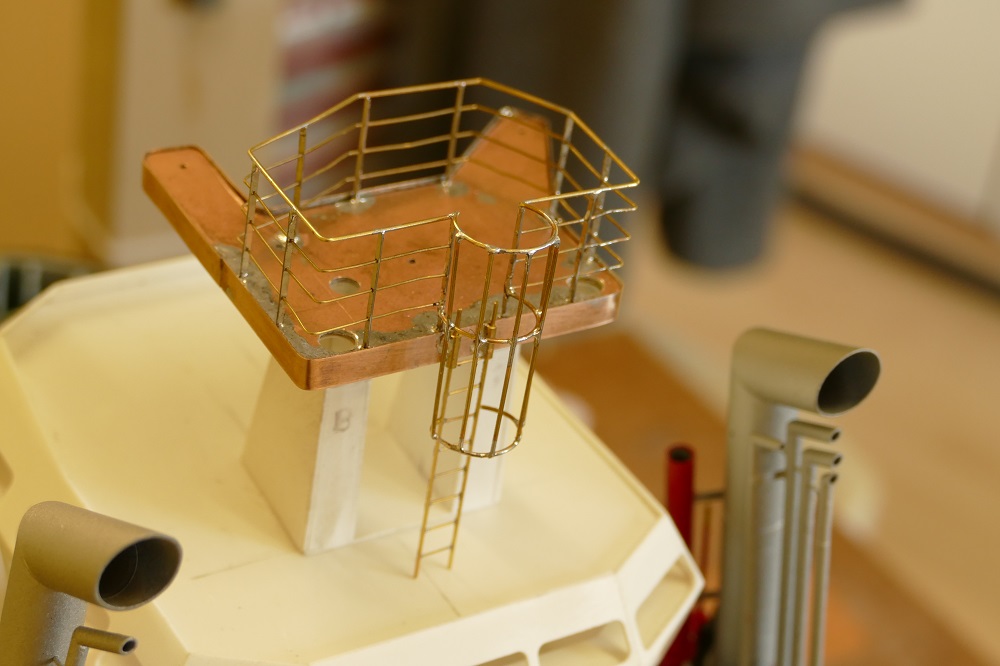

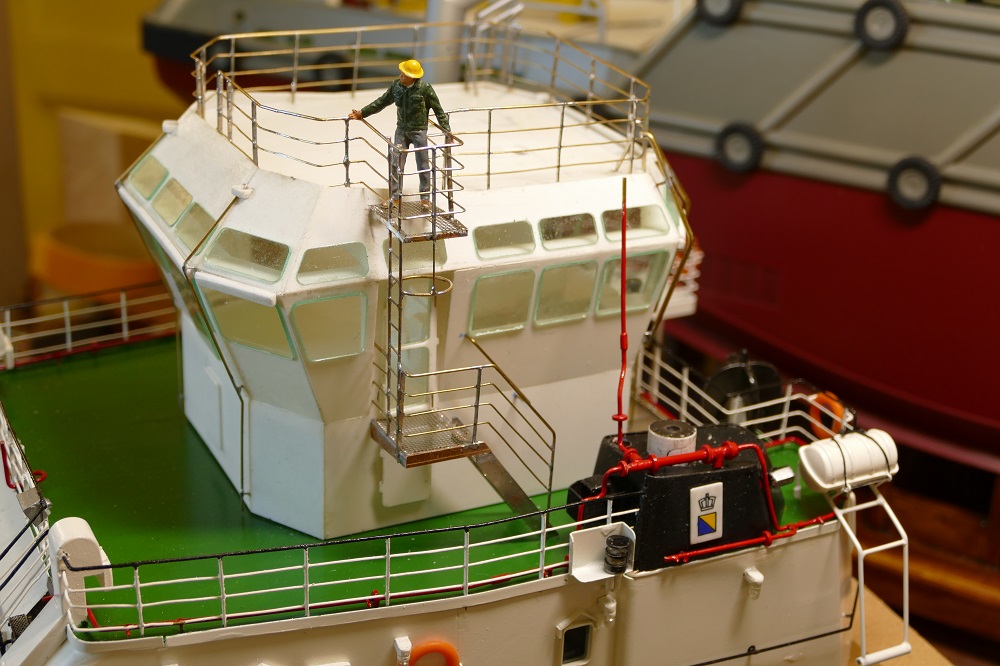

    Aan BB zijde is bij het bordes naar de stuurhut een kooiladder geplaatst om op het dak van het Stuurhuis te komen. Was best wel een gecompliceerd dingetje. Maar redelijk goed gelukt. Hier is nog te zien dat de complete schoorsteenpijpen gedemonteerd kunnen worden. De omhoog stekende rode leiding is voor de Sprankler installatie. Deze moet aan beide kanten doorgetrokken worden tot boven in de mast.
    Voor de SB zijde ook een Bordes aan het maken. Is samengesteld uit hoeklijnen gemaakt van Fosforbrons en het gaas bij Seamann vandaan. De pennen vallen in de gaten die in de Stuurhut zijn geboord.
    Vervolgens nog een aantal gaten in de Stuurhut geboord om de railing stangen te bevestigen. Vervolgens de onderstangen zover gemonteerd. De bovenste stang moet nog worden geplaatst.
    En nog een plaatje van het complete bordes met kooiladder naar het Stuurhuisdek.

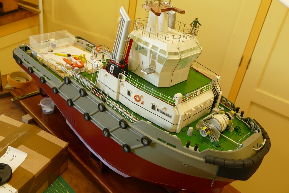

    Als laatste nog een plaatje van het geheel.
    Beetje veel troep op het achterdek ;). Wel tot zover weer deze update. Tot de volgende keer.

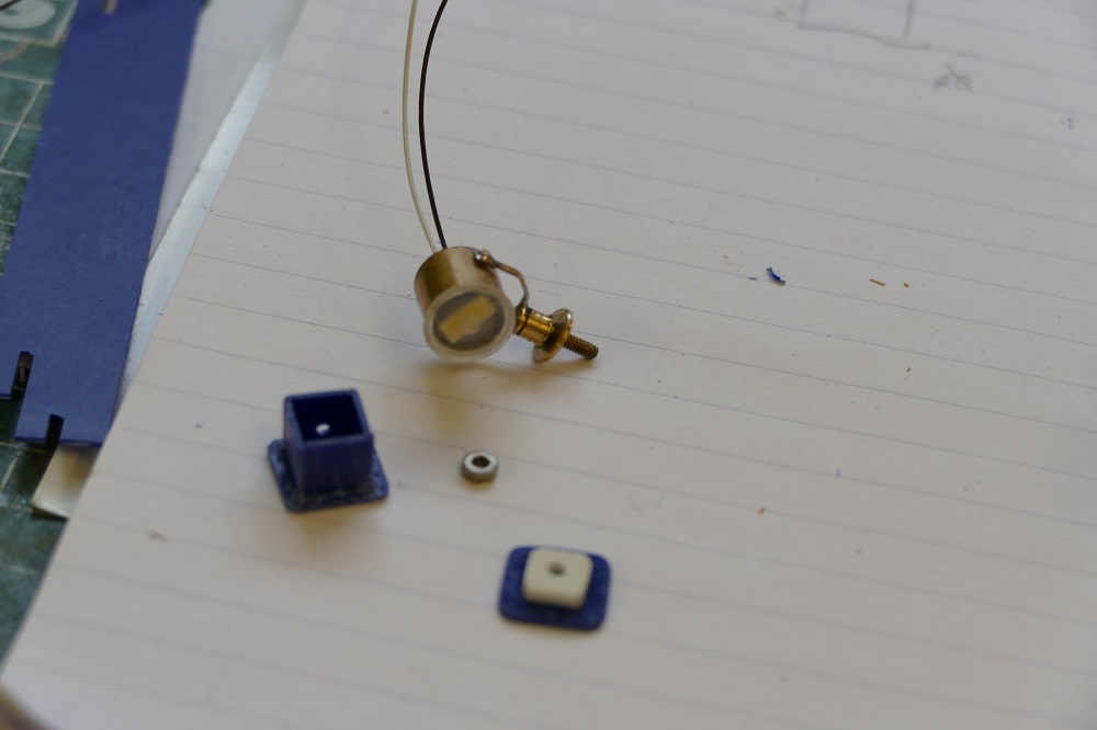

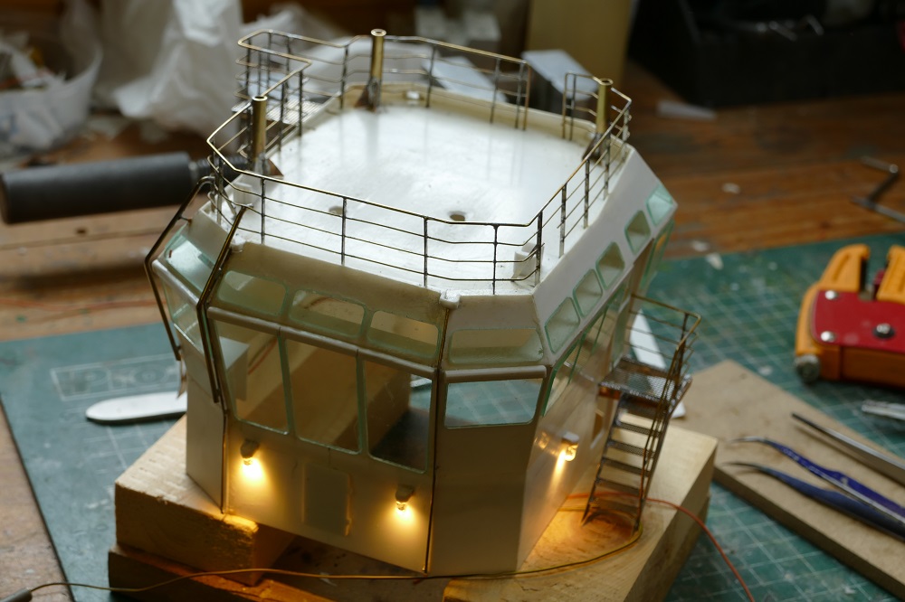

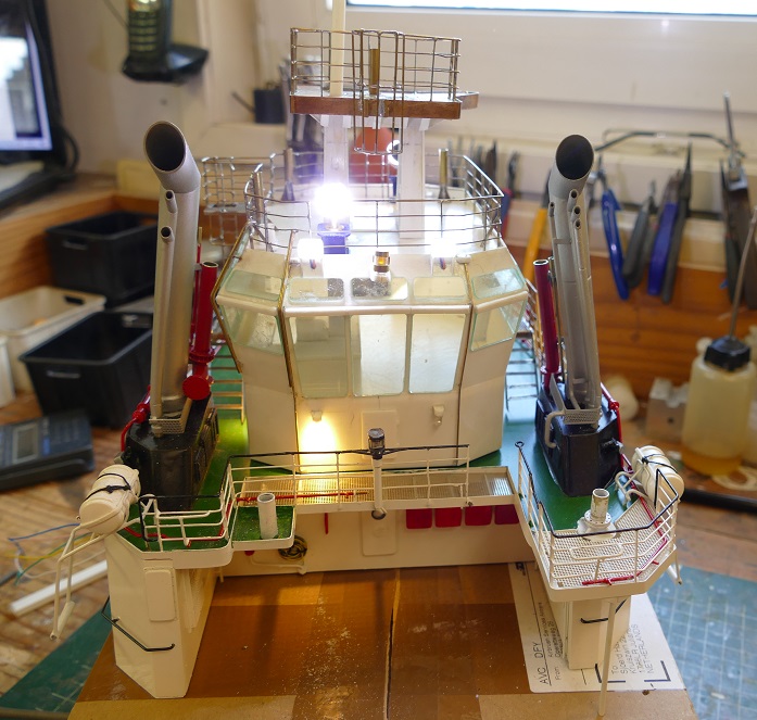

    Verlichting rondom het stuurhuis gemaakt. Ook de bordessen verder afgemaakt. Ook de fundatie palen voor de grote ballen gemaakt. Volgens mij zitten daar antennes/ontvangers in.
    Hier nog wel wat detailfoto's van de zoeklichten. Maten komen van de originele tekeningen van Seamatz. Branden doen ze wel, alleen de rond draaiende beweging en op en neer zijn niet ingebouwd. Dat werd echt te klein. ( voor mij in ieder geval)
    Zowel voor als achter komt er eentje op de stuurhut te staan.
    En even op hun plek gezet. Definitieve plaatsing komt na het spuiten.

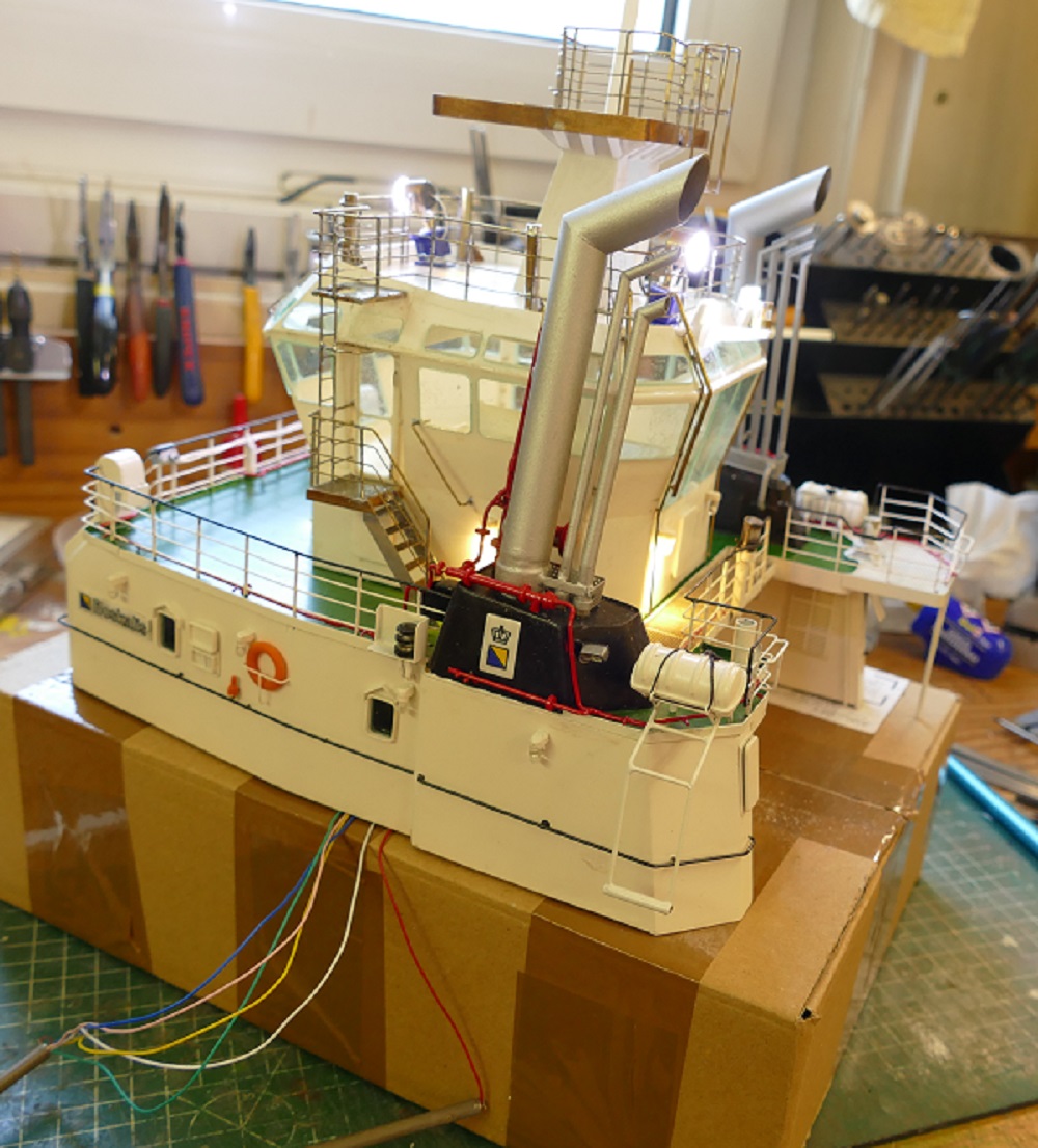

    En een plaatje waarop zowel de zoeklichten alsmede de werklampen boven op het stuurhuis brandend ( nauwelijks) te zien zijn. Zal vanavond nog even een ander plaatje schieten, zodat het wat duidelijker te zien is. Hier zijn wel de kleuren van de kabels te zien die ik consequent door het hele schip gebruik. Alles is uitgevoerd in LED. Alle plussen van alle lampen komen bij elkaar. Dit is de rode kabel. Vervolgens gebruik ik groen voor alle lampen en apparatuur die aangaat op het moment dat ik de boot "onder stroom" zet. Geel wordt gebruikt voor alle buitenverlichting. Blauw wordt gebruikt voor alle werklampen. Wit is voor de zoeklichten. Tenslotte nog rose voor de specifieke sleep verlichting. Omdat alles werkt op 12Volt gebruik ik weerstanden in diverse uitvoeringen voor de LEDS.
    En nog een plaatje vanaf de achterkant. Het deel boven op het stuurhuis lijkt enigszins scheef te staan. Staat er nog los op. Wel is hier het gele licht te zien voor sleepvaart.
