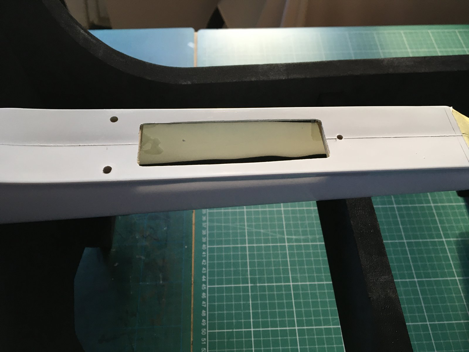

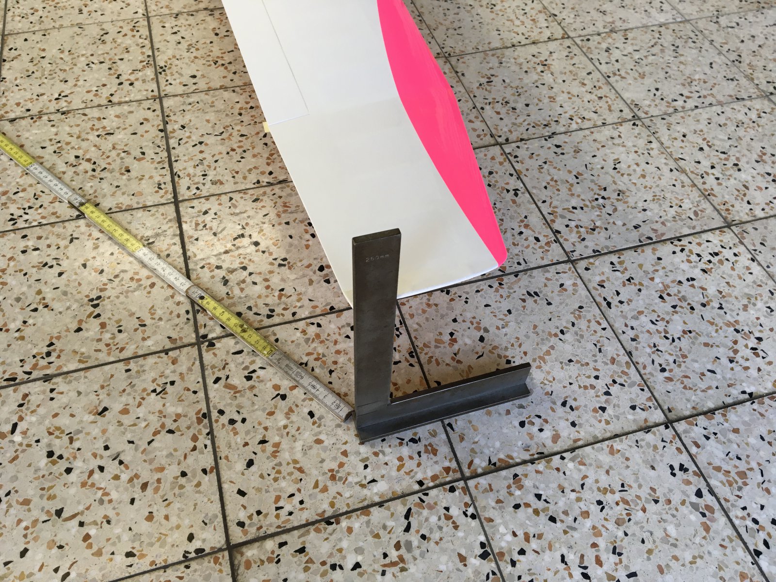

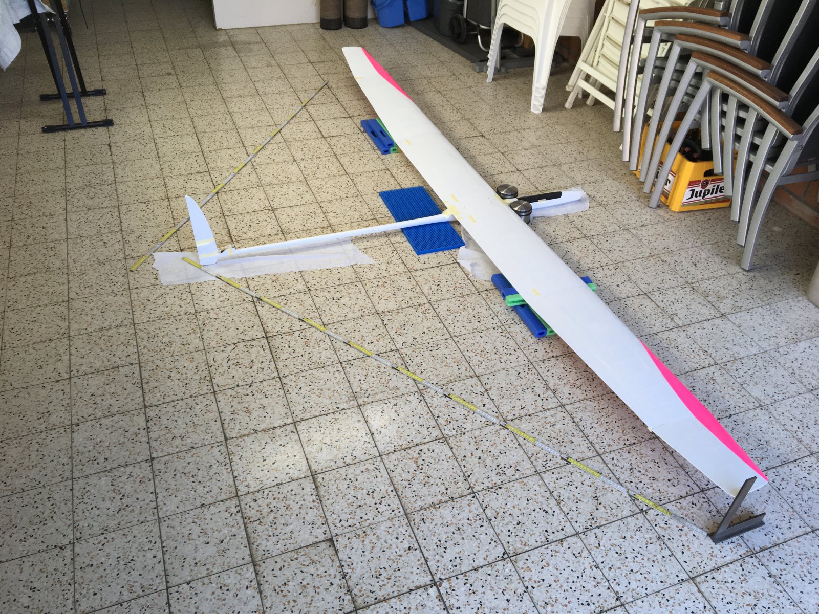

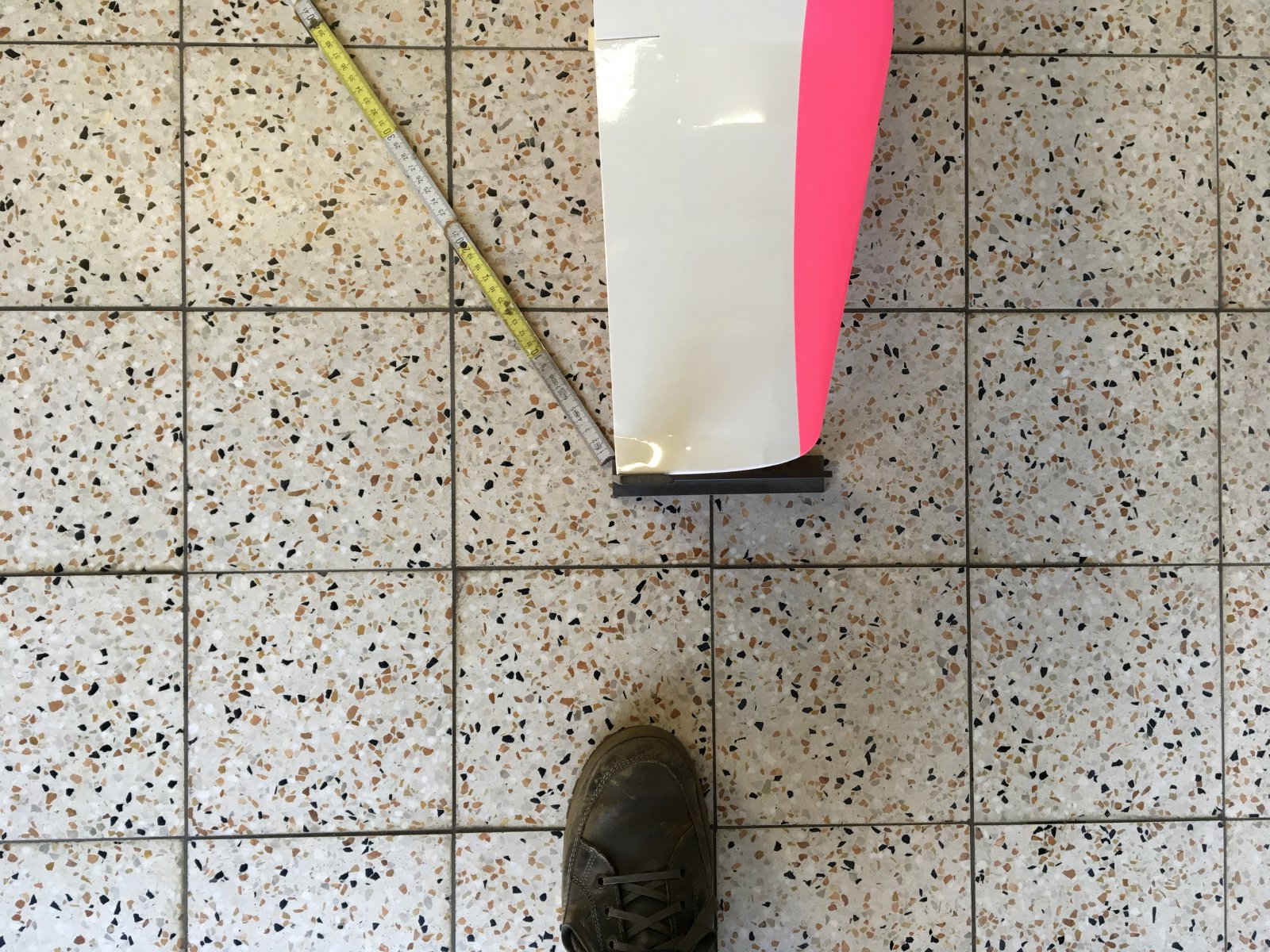

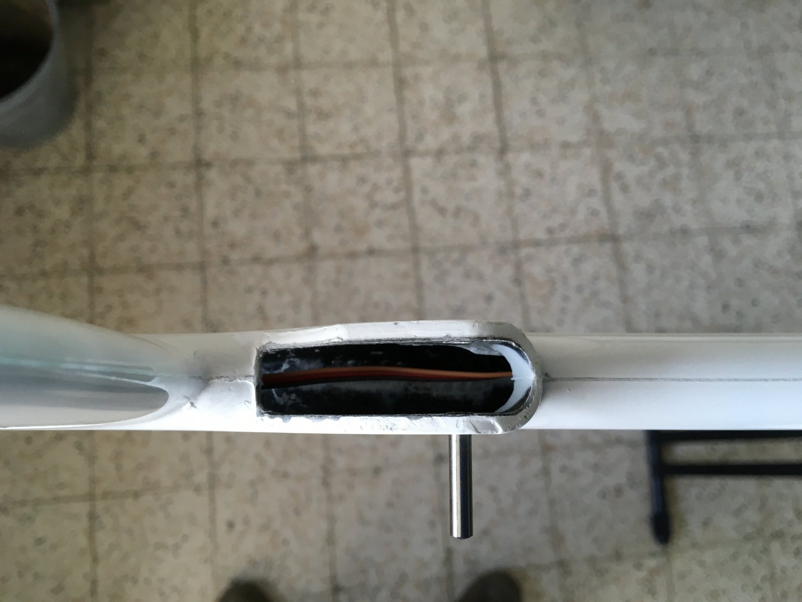

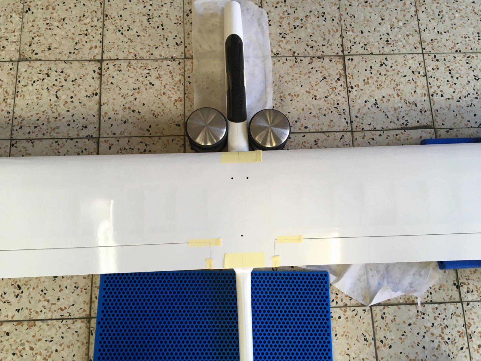

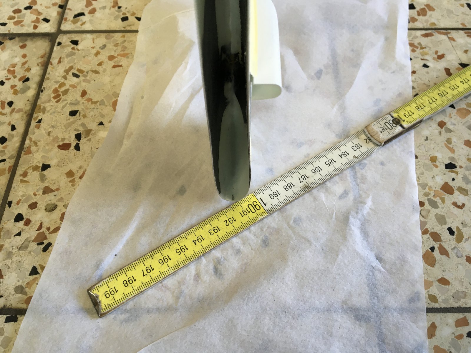

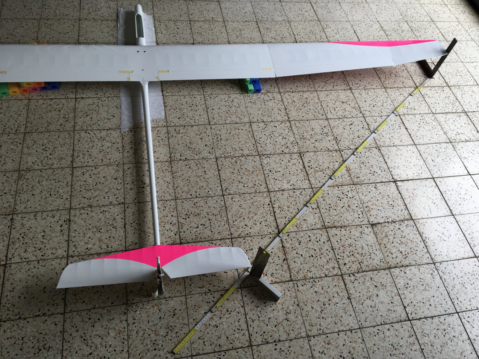

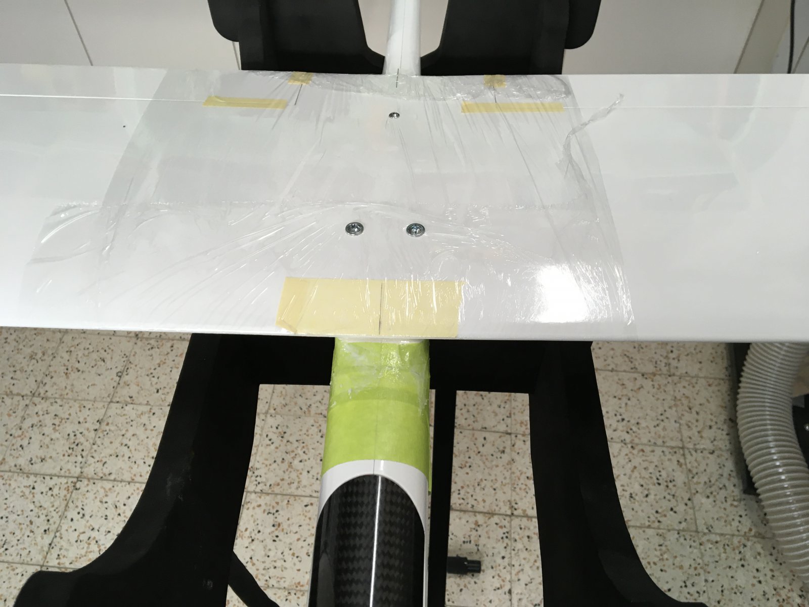

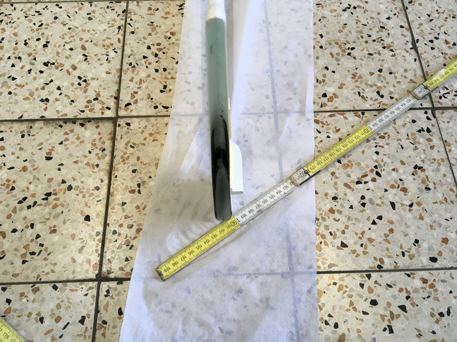

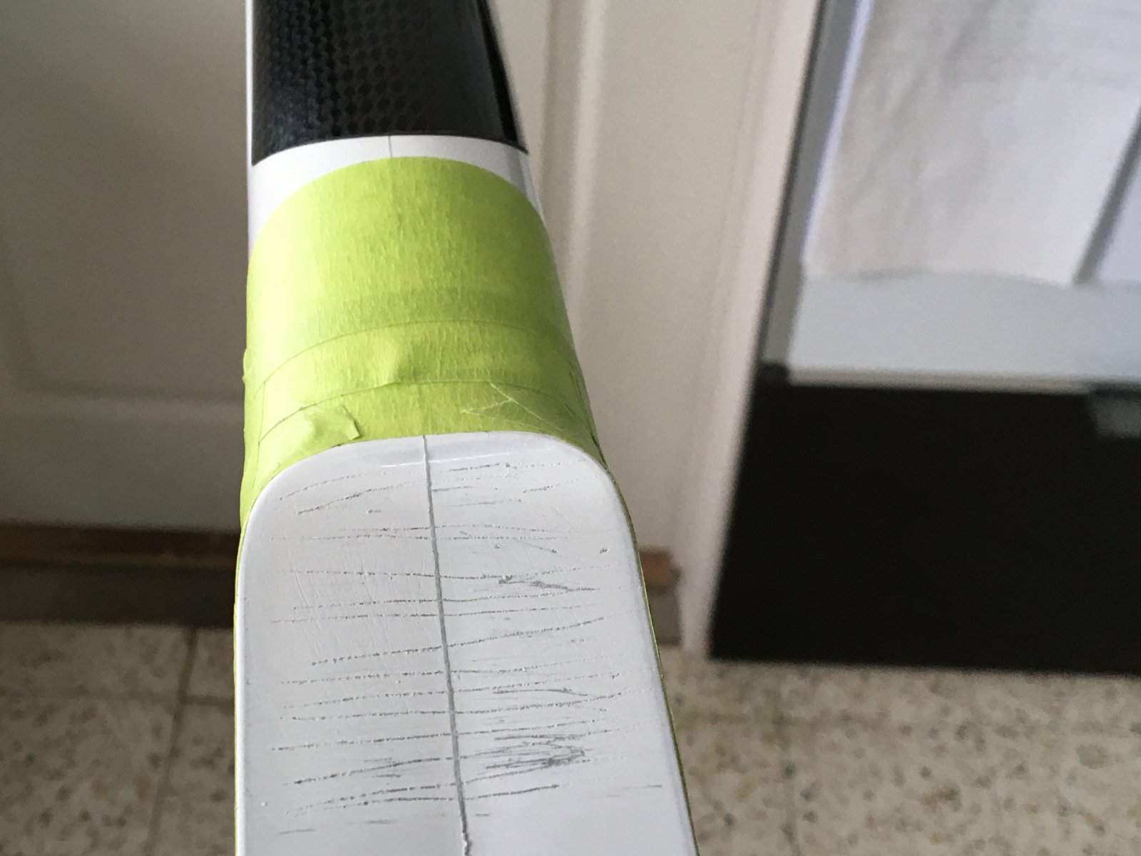

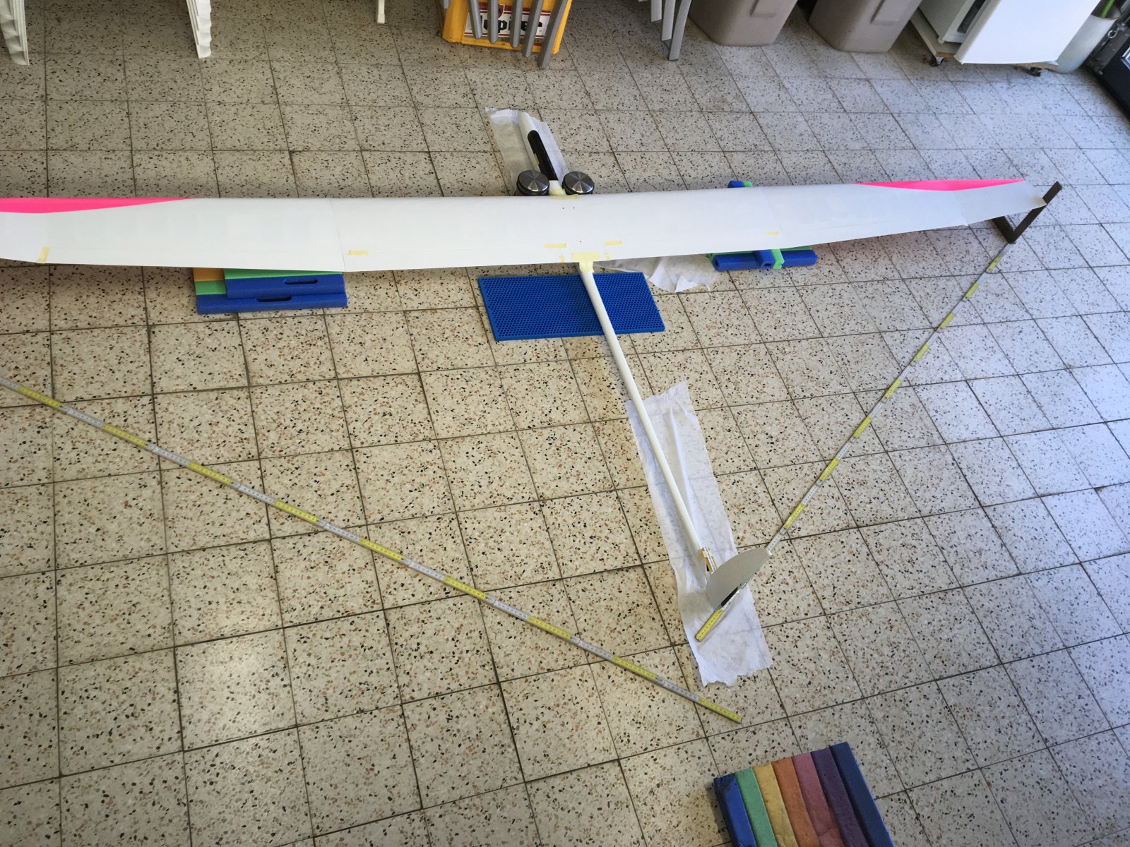

    Nu eerst op het middenstuk van de vleugel papiertape aangebracht en het middenpunt van de vleugel afgetekend. Dit zowel vooraan als achteraan.
    Daarna de romp op de grond gelegd en vooraan vastgelegd tussen 2 deurstoppers.
    De complete vleugel op de romp gelegd en de afgetekende lijnen op de middenvleugel, gelijk gelegd met de de naad die te zien is op de romp.
    Nu achteraan, waar het richtingroer moet komen, in het midden een streepje gezet.

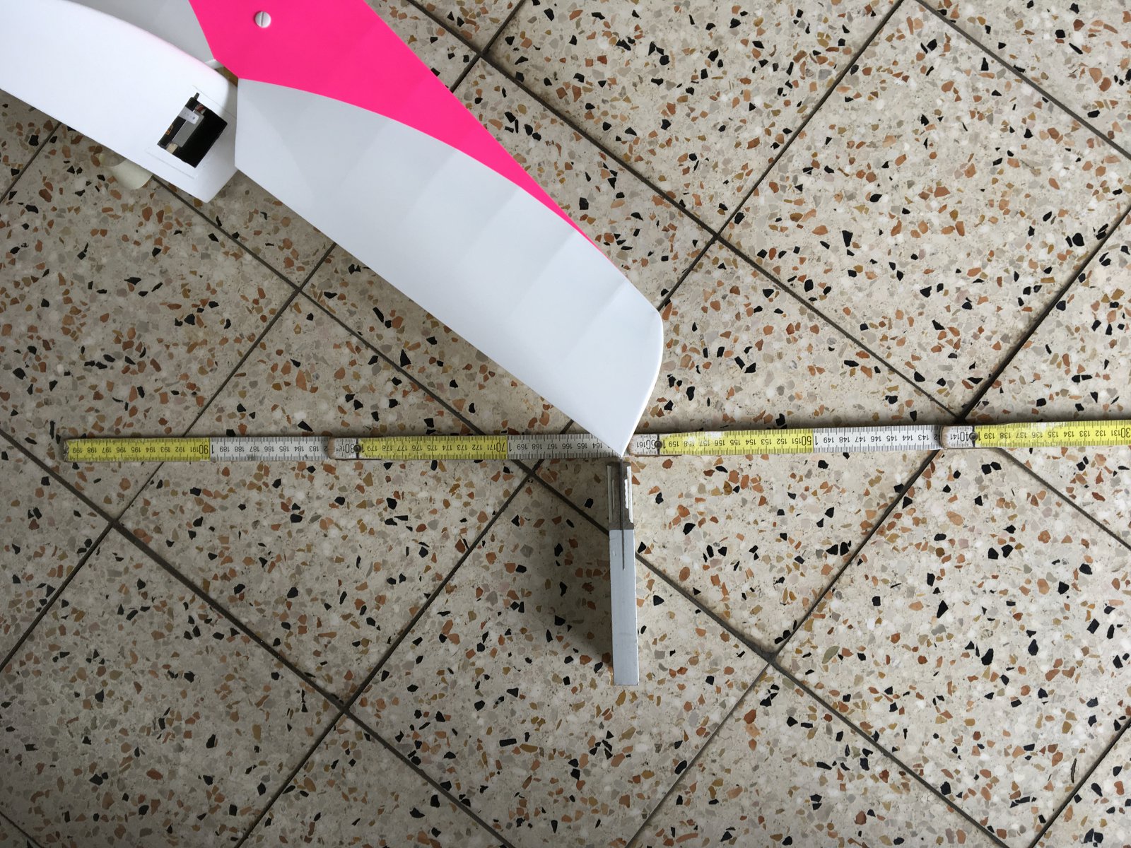

    Op het uiteinde van de vleugel een winkelhaak gezet zodat men een vast punt heeft op de grond. Nu van dit punt meten naar het streepje op het uiteinde van de romp. Deze afstand moet langs allebei de kanten hetzelfde zijn. Als dit het geval is, dan kan men de 3 gaten van het middenstuk van de vleugel, doorboren in de romp. 70FA9094-F2A9-41A6-9D73-C2D0FB451F23.jpeg

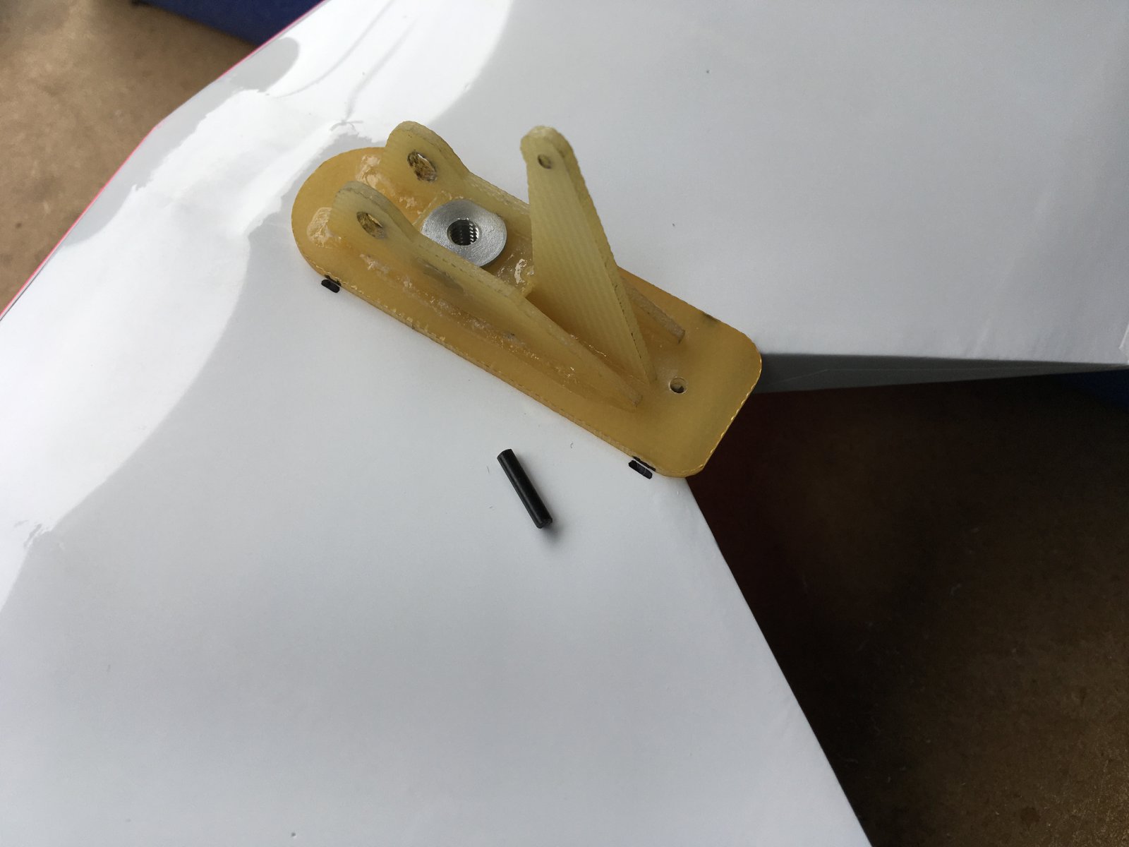

    De vleugels zijn nu uitgelijnd en de gaten zijn doorgeboord op de romp. Achteraf kan men deze gaten groter boren en voorzien van een bus met schroefdraad. EDD875F9-EB03-4DE4-BCDC-4C9D605B5447.jpeg F834D66A-B0EC-40DA-A6FA-F215D587442E.jpeg

    Dat boren van gaatjes is zenuwslopend! Meet je helemaal suf...
    De driehoeksmeting doe ik met een lang stuk staaldraad.
    Via een pennetje en een oogje aan de draad, dat buig je met een tangetje, of sloopt een lug van een kwiklink.
    En de gesloopte kwiklink soldeer je aan de draad. heb je een mooi meetinstrument.
    Vanuit de gekozen referentie op de hartlijn,
    en met een teepje aan de andere kant van de lengte,
    om naar het middelpunt te werken, van tip naar tip.
    Of van tip naar staart, om de symmetrie te bepalen.
    En ander hulpmiddel in die meting, zelfde strekking, is een linnen meetlint voor confectie/stoffen af te meten.
    In de metalen lip, die zit er altijd aan, boor ik een gaatje voor een pennetje of spelt.
    En zo zwiep je van tip naar tip. En dat gaat net als met draad even superstrak.
    Is je draadlengte maar 1 meter, verleng je door er twee aaneen te tapen.
    Altijd trefzeker. En werk zo, zolang ik bouw…

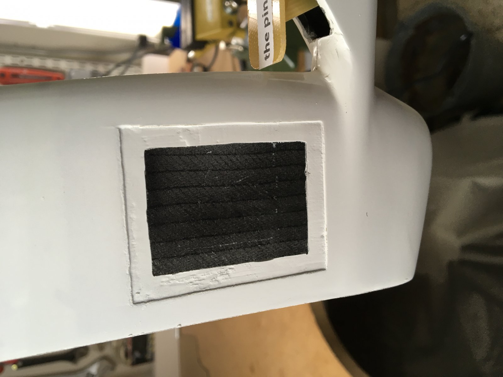

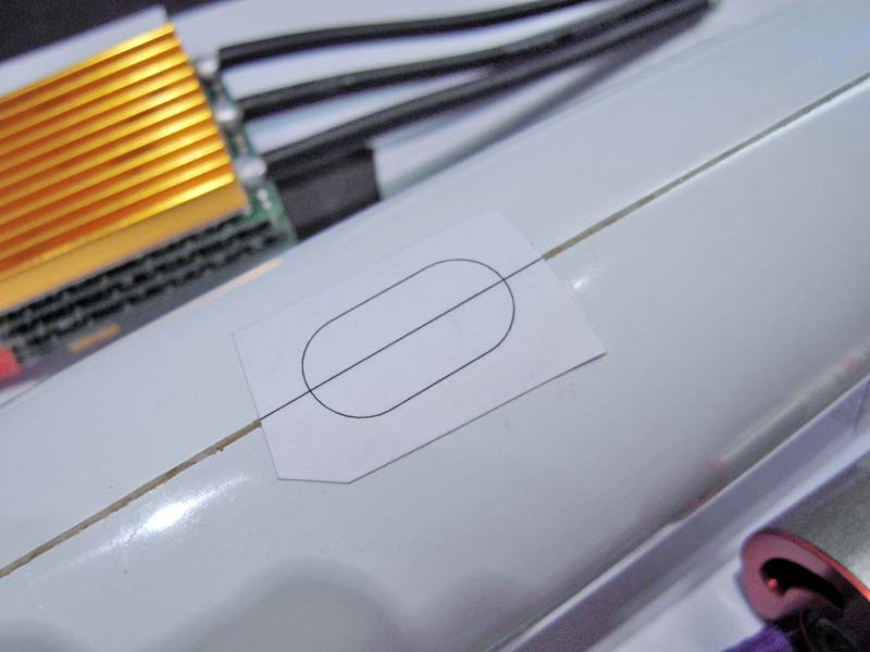

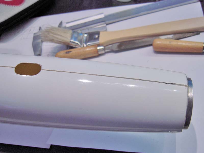

    Koelsleuf van mijn Enigmaatje...
    Printje op geplakt met niet permanent layout spuitlijm,
    klieder en i.g.v. uitschieten handfreeswerk, een tape-masker er om.
    De romp is aramide gewapend. Epoxy slijpt wel weg, maar de aramide is hardnekkiger
    en dat gaat pluizen. Om goed strak te slijpen regelmatig met CA benat... bleef het braaf in gareel,
    en zo kreeg ik een strakker mogelijke afwerking. Leut!

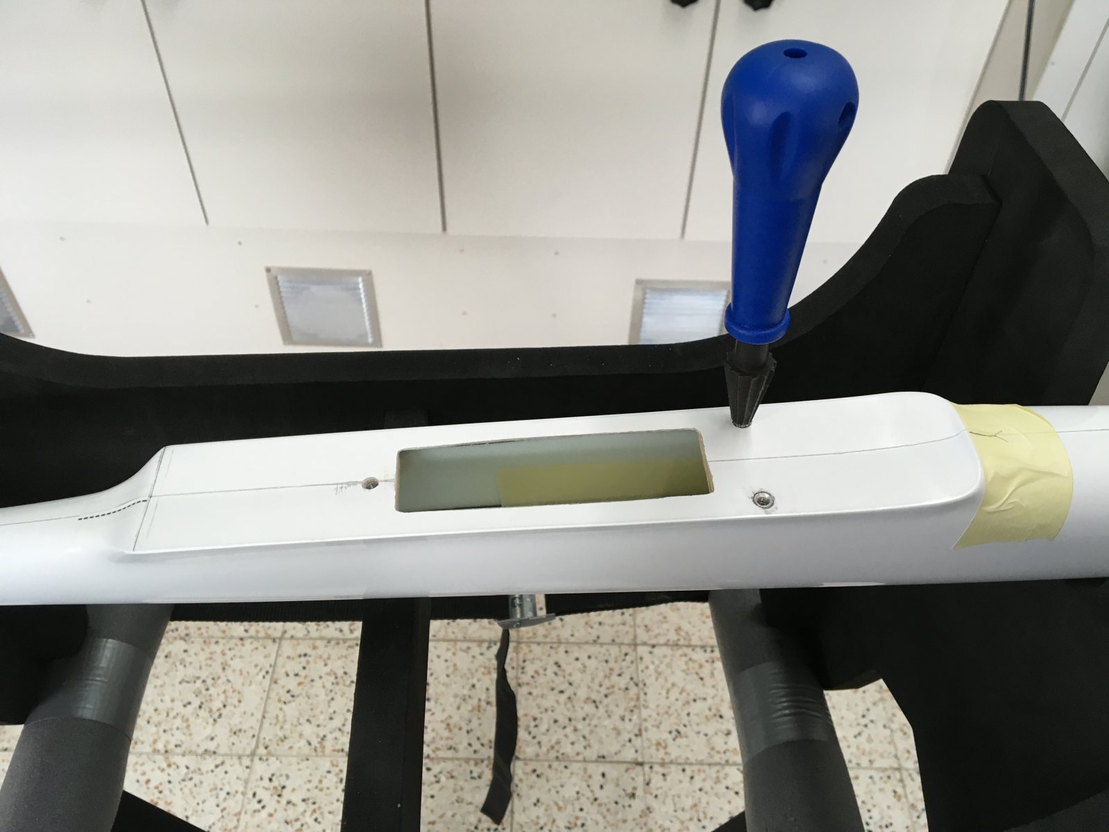

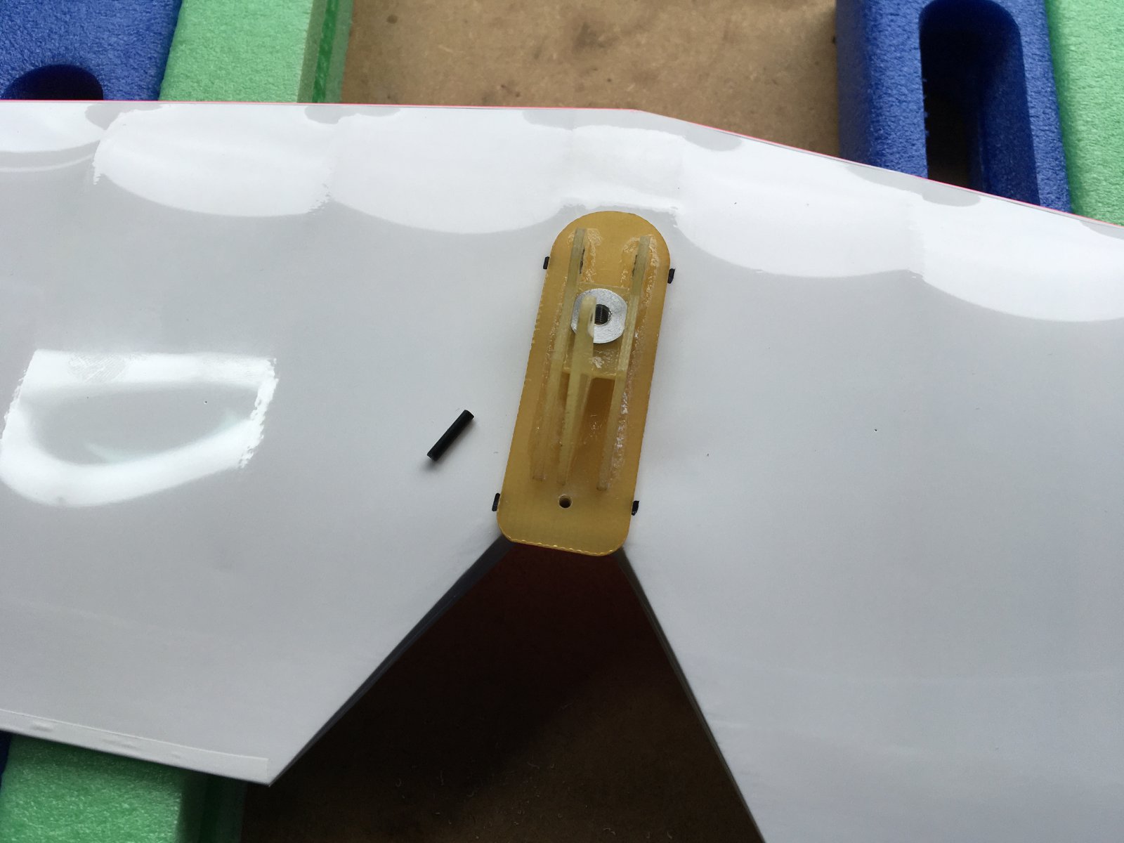

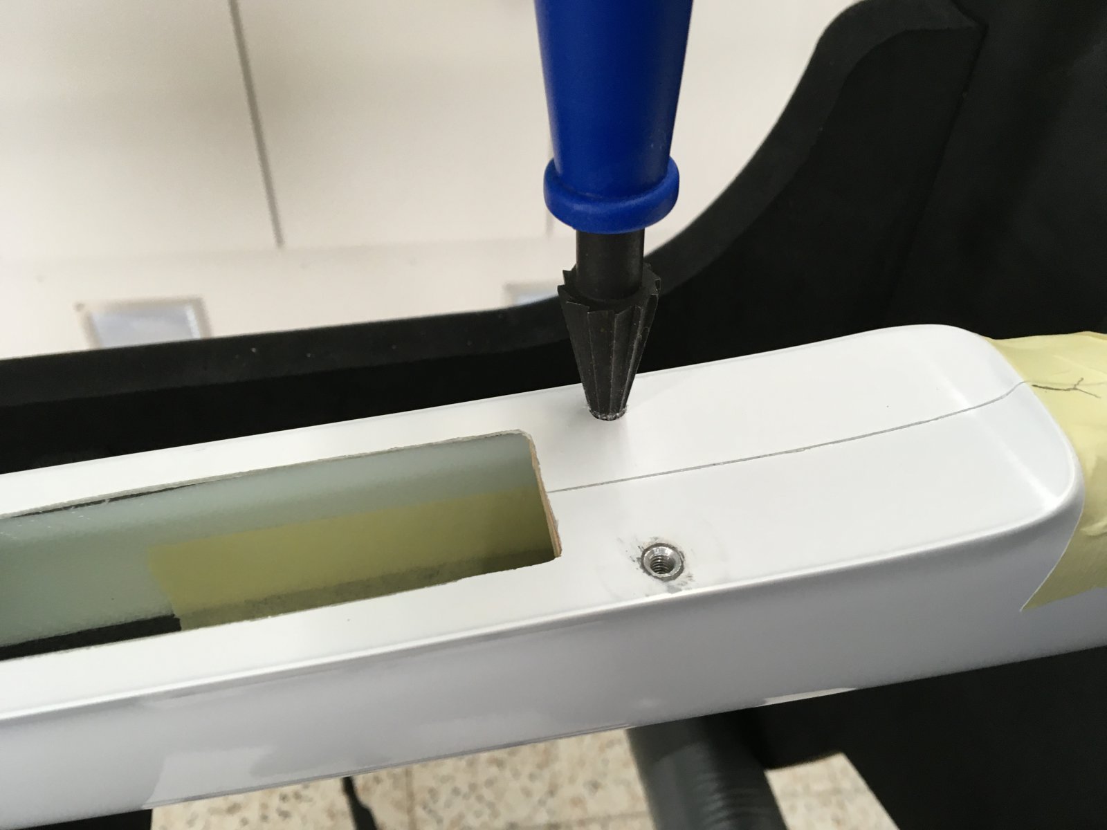

    Vandaag schroefdraadbussen gezet in de 3 gaten die in de romp geboord waren om de vleugels op hun plaats te houden. De gaten die in de romp geboord waren, hadden een diameter van 2x4mm en 1x 3mm.
    Deze heb ik groter gemaakt naargelang de diameter van schroefdraadbus die erin gaat. De gaten kan men gemakkelijk groter maken met een boor of met een conische ruimer. Als men een conische ruimer gebruikt, dan is het gat aan de bovenkant een beetje groter, maar hier heeft de epoxy dan weer iets meer ruimte om te hechten.
    Aan de schroefdraadbussen doe ik eerst epoxy, dan trek ik deze erin door er langs boven een draadstangetje in te draaien met groter rondel en moer. Men trekt dan de bus naar boven tot de gewenste hoogte.

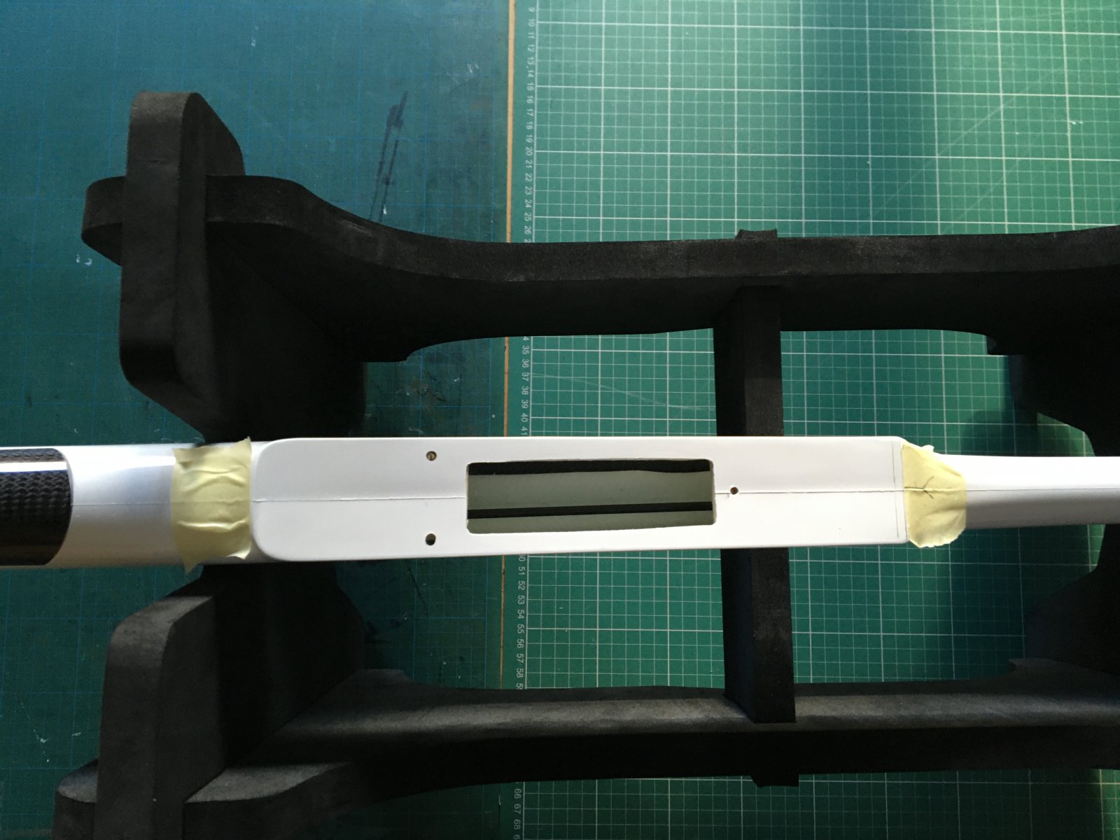

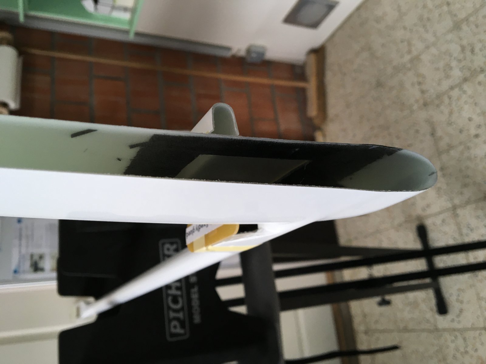

    Daarna heb ik de uitlijning van de vleugel nog eens nagekeken, en deze was goed.

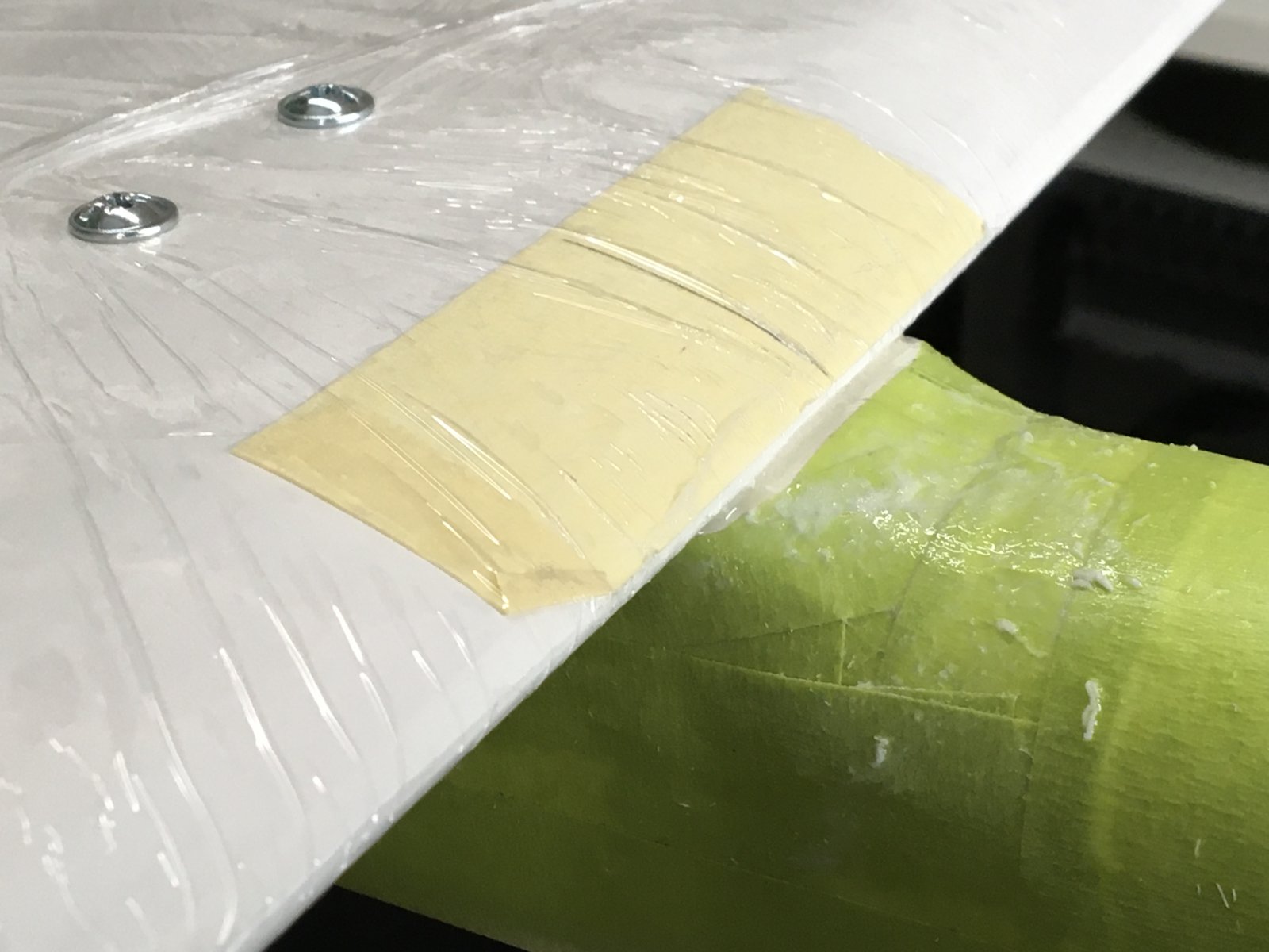

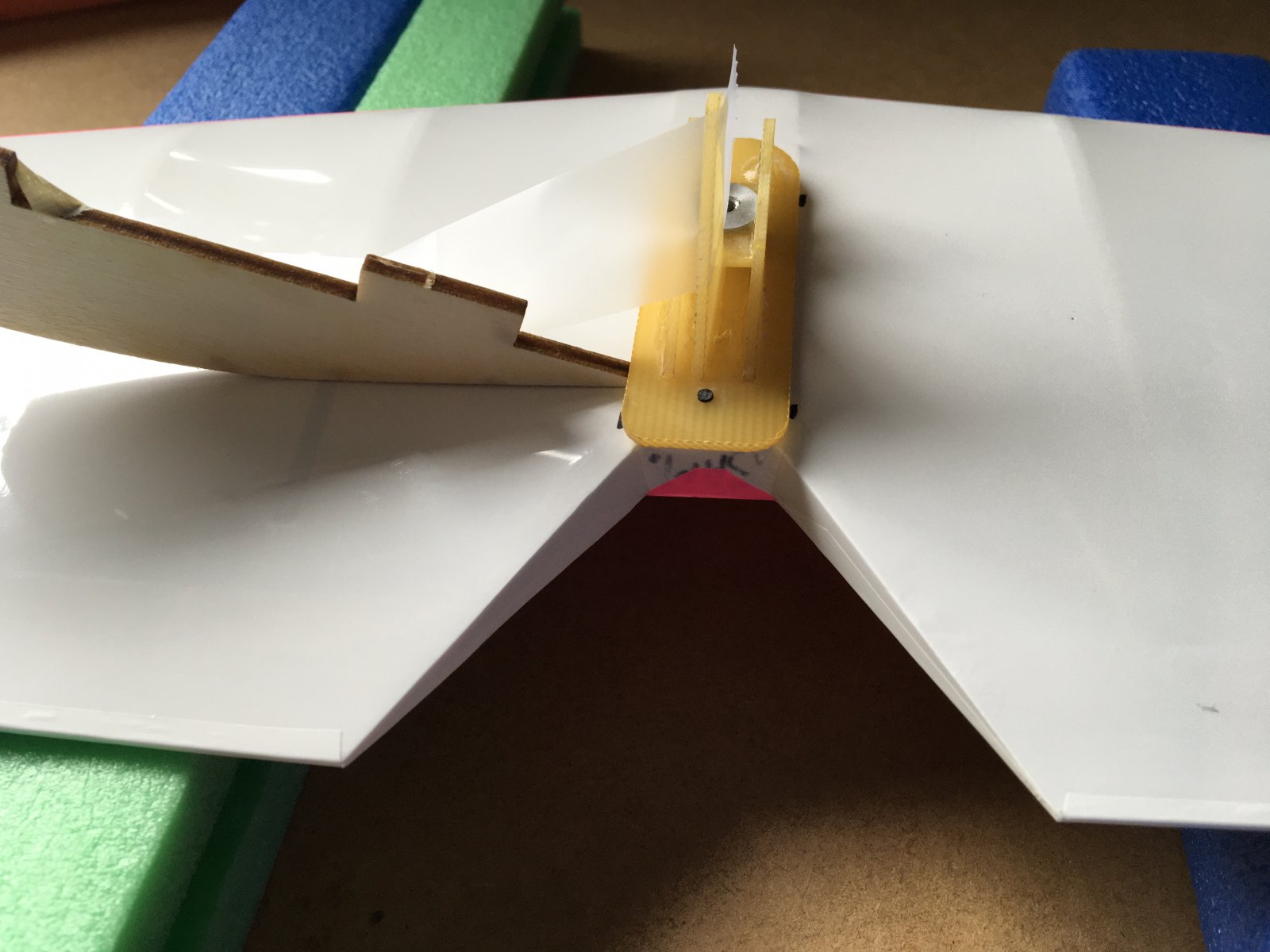

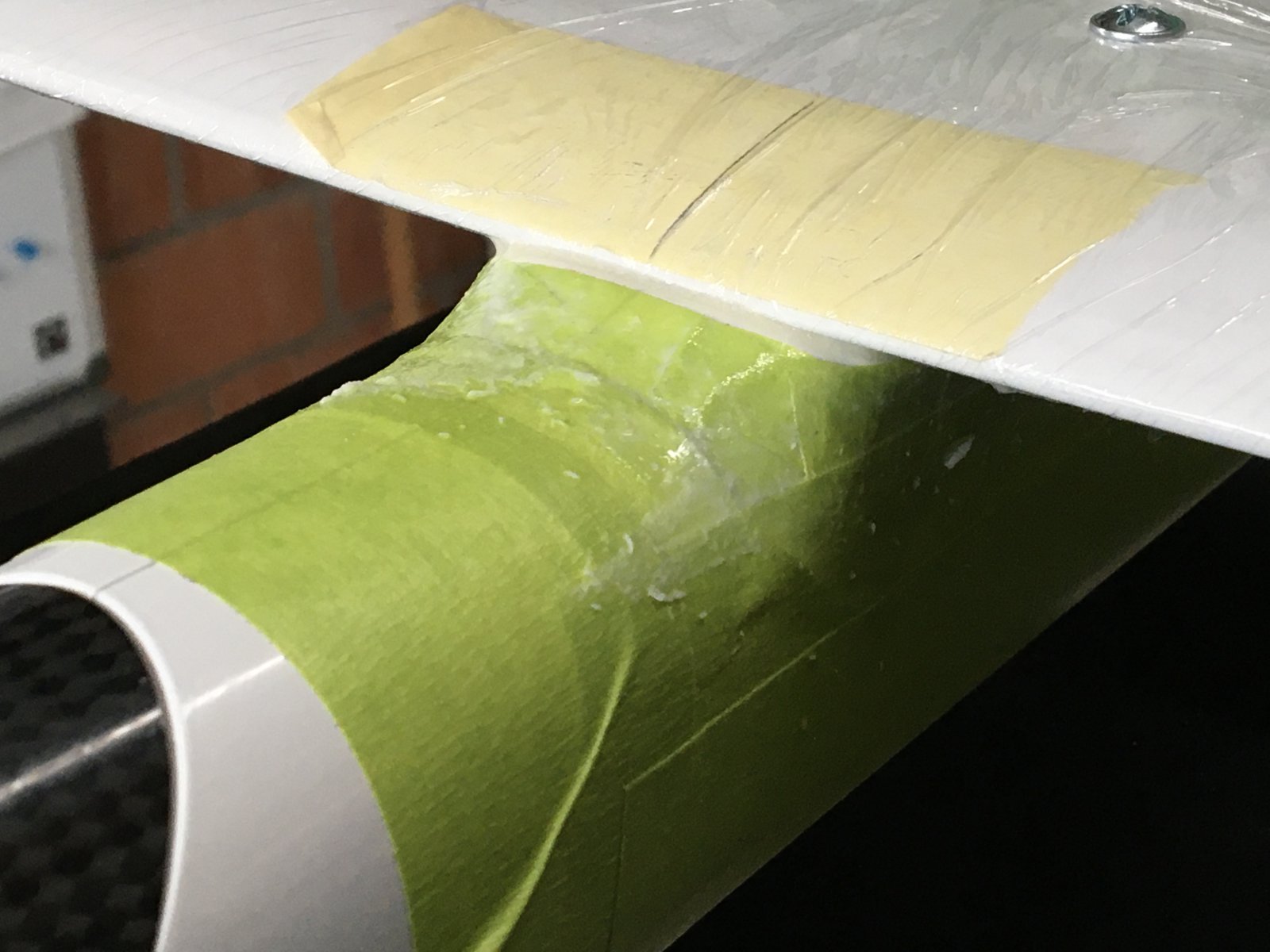

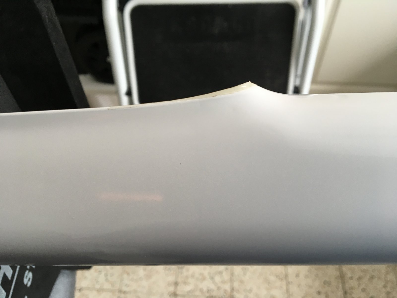

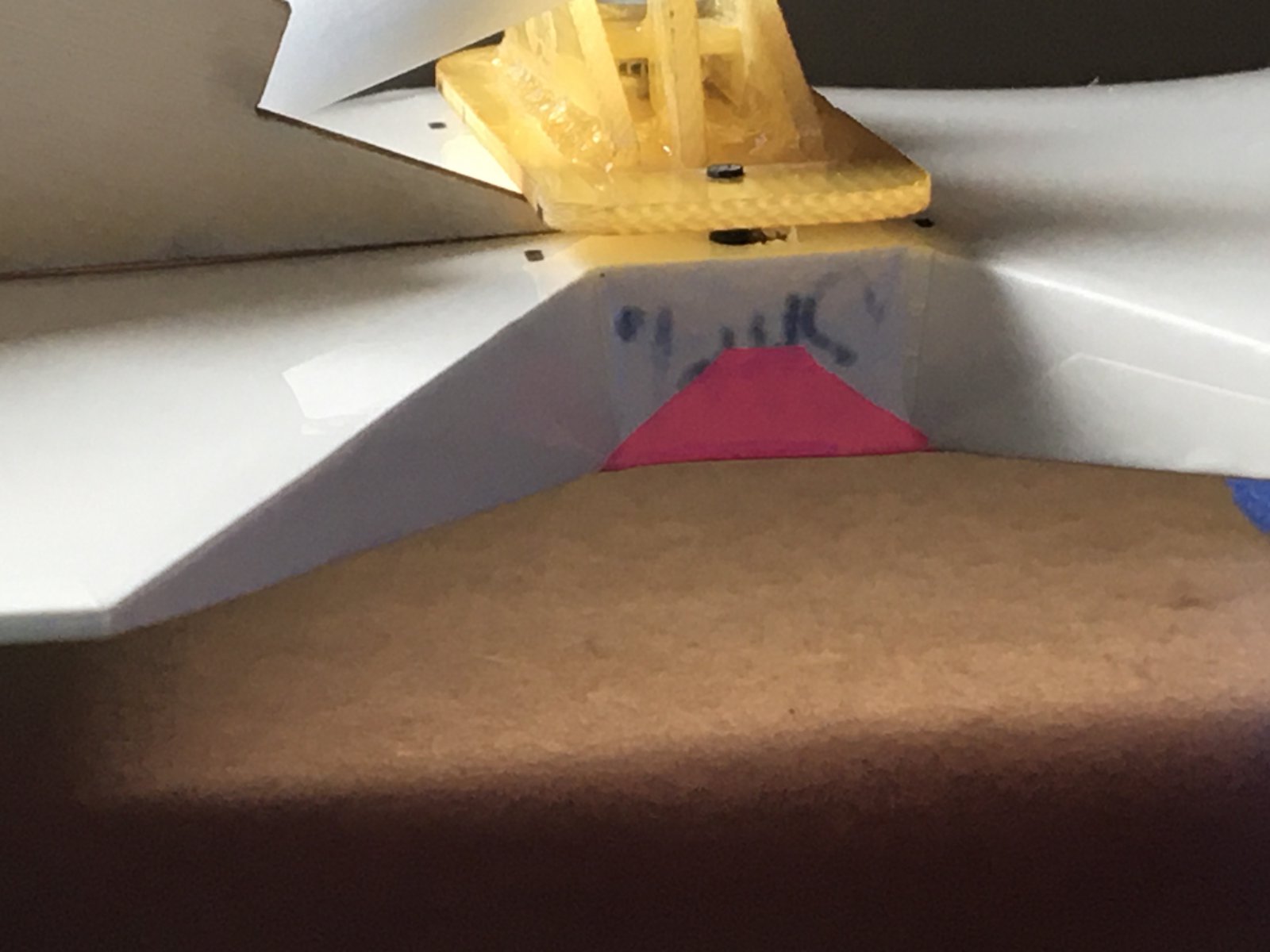

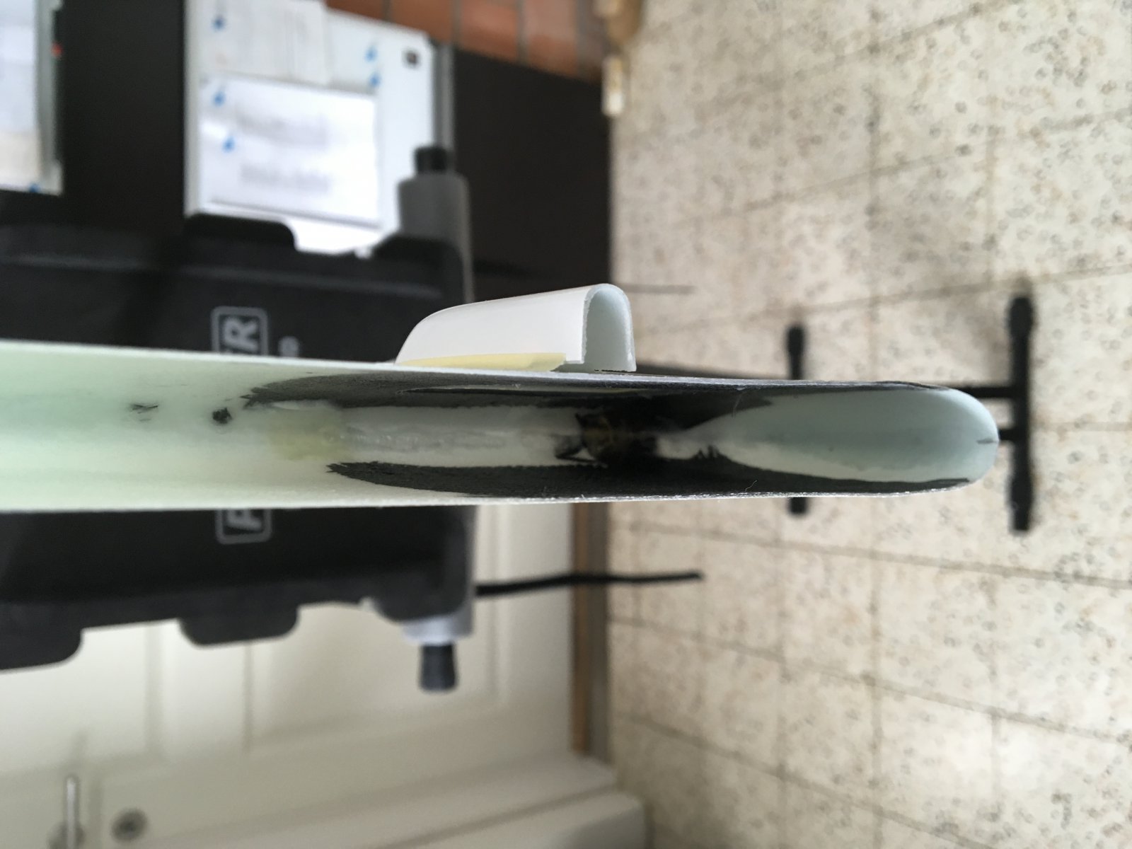

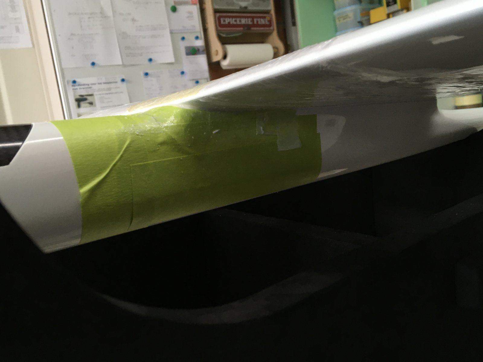

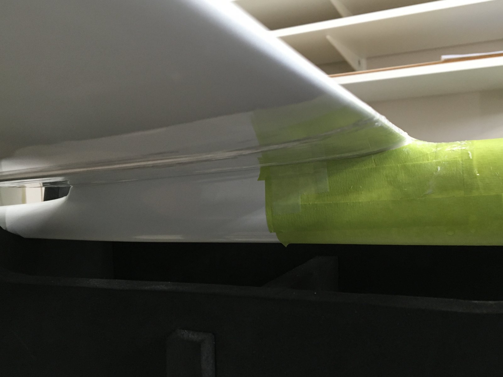

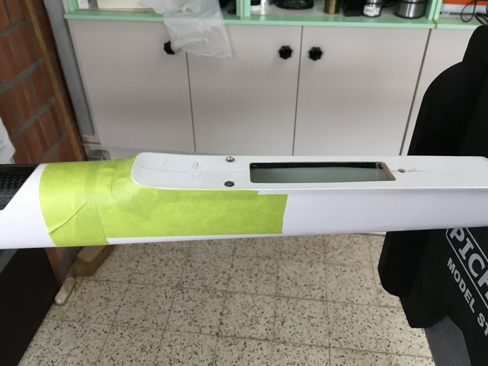

    Ik had verteld dat de vleugel niet mooi paste op de romp, er was speling waar de vleugel niet draagt. Dit was zeker vooraan. De vleugel ingepakt met huishoudfolie en op de plaats waar deze de romp aanraakt, vaseline aangedaan zodat de vleugel achteraf niet blijft kleven aan het opvulmengsel. De romp zelf ook gedeeltelijk afgeplakt.
    Een mengsel gemaakt van 60 minuten epoxy en aerosil. Dit op de romp gedaan die ik vooraf wat opgeschuurd had en de vleugel erop gevezen.
    Het overtollige mengsel eraf gedaan. Nu laten uitharden en morgen alles demonteren en bijwerken.

  9. Van Eyndt Luc
    Van Eyndt Luc
    18 okt 2019
    41
    Lille
    D9BAEAAD-2837-49BD-9DBE-D69D82D24D2B.jpeg Vooraan onder de vleugel was er speling. Deze heb ik gisteren opgevuld met epoxy. Volledig uitgehard en zojuist de vleugel eraf gedaan om het resultaat te bekijken. In bijlage een foto waarop je goed ziet hoeveel dikte er vooraan is toegevoegd. Deze moet nu nog bijgewerkt worden.

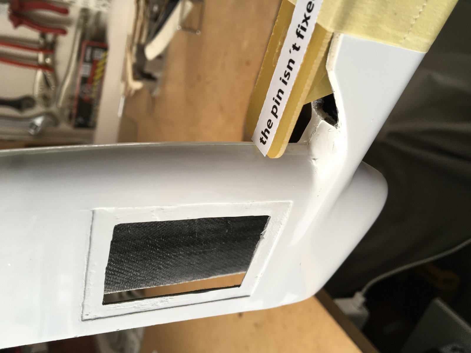

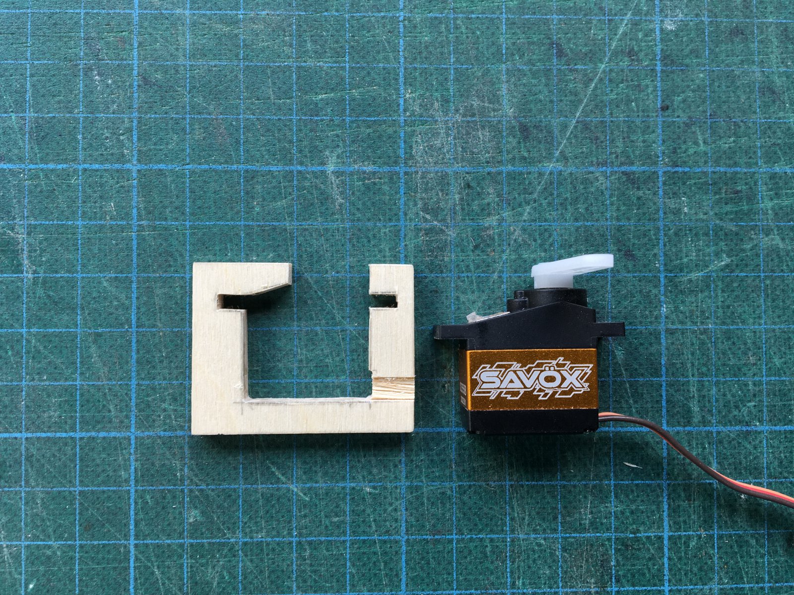

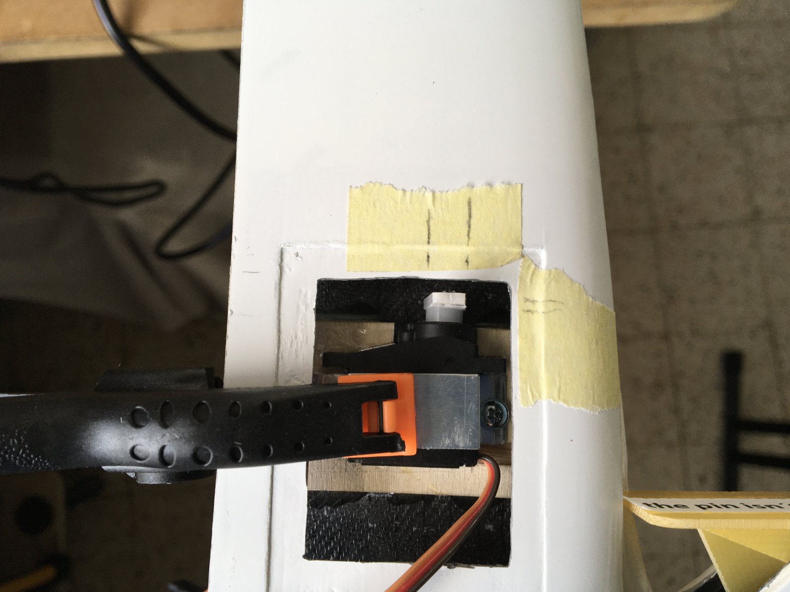

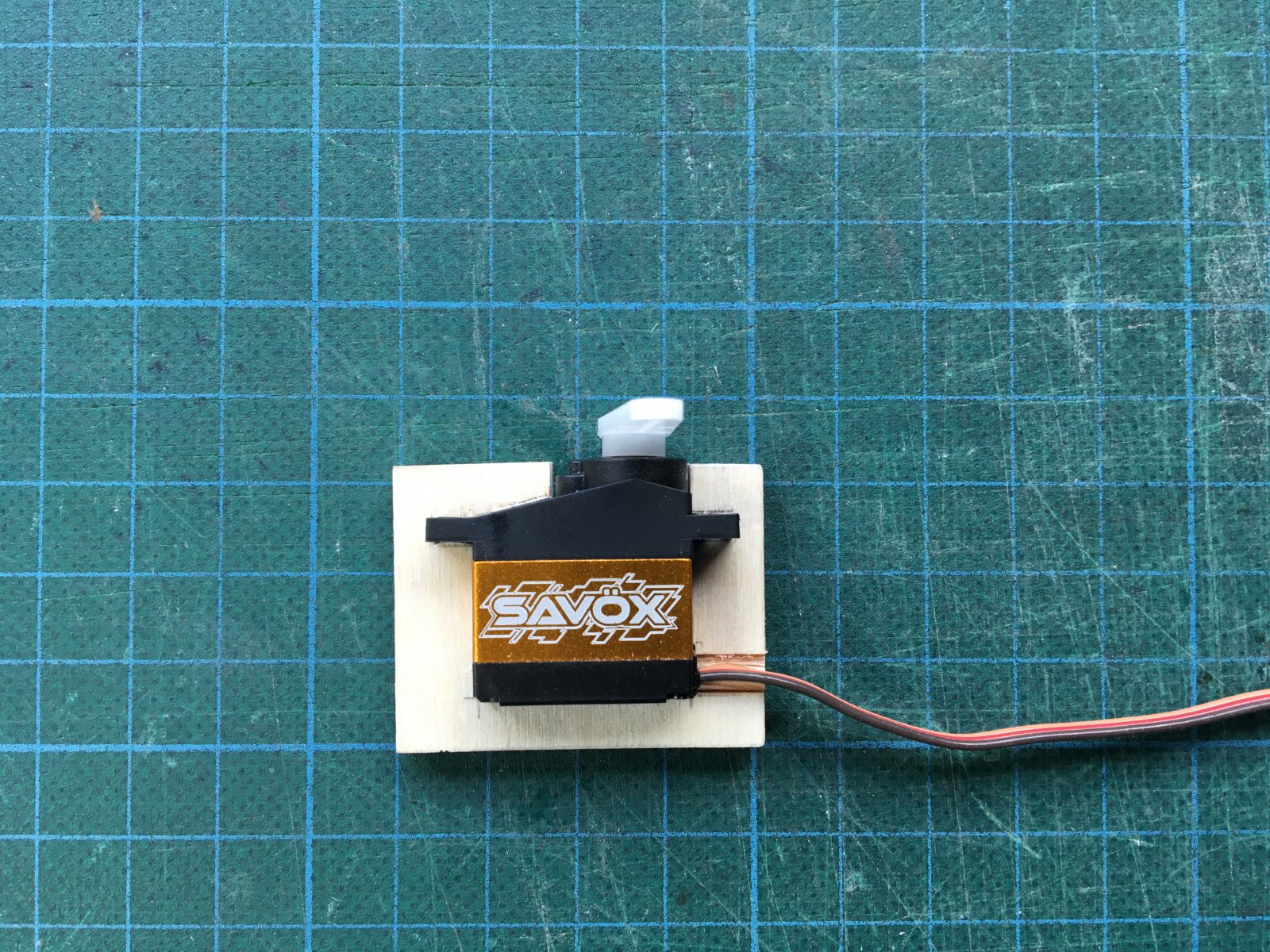

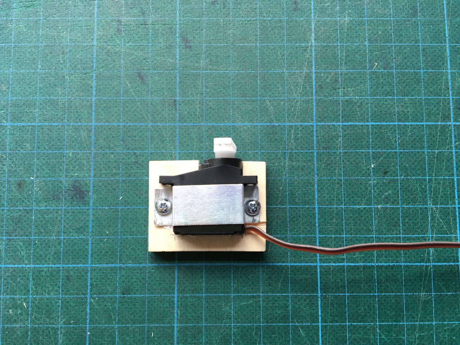

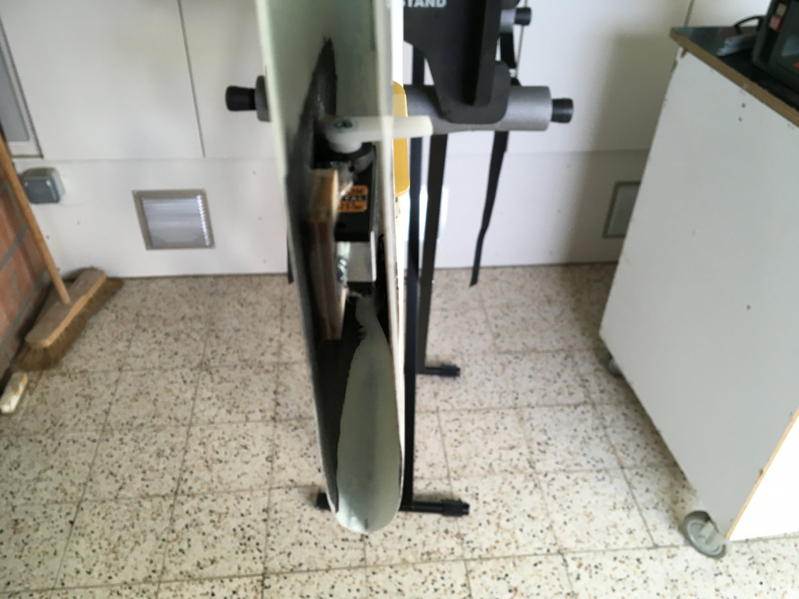

    Nu gaan we de servo plaatsen om het richtingroer te bedienen. Hiervoor gebruik ik een andere servo dan de ailerons en flaps. Het is een kleine digitale servo van Savox. Deze weegt bijna 10gr minder dan de andere. Dit heb ik gedaan omdat deze servo op 115cm van het zwaartepunt licht. Elke gram dat men hier kan sparen is meegenomen.
    ISOLA2 vindt dit leuk.

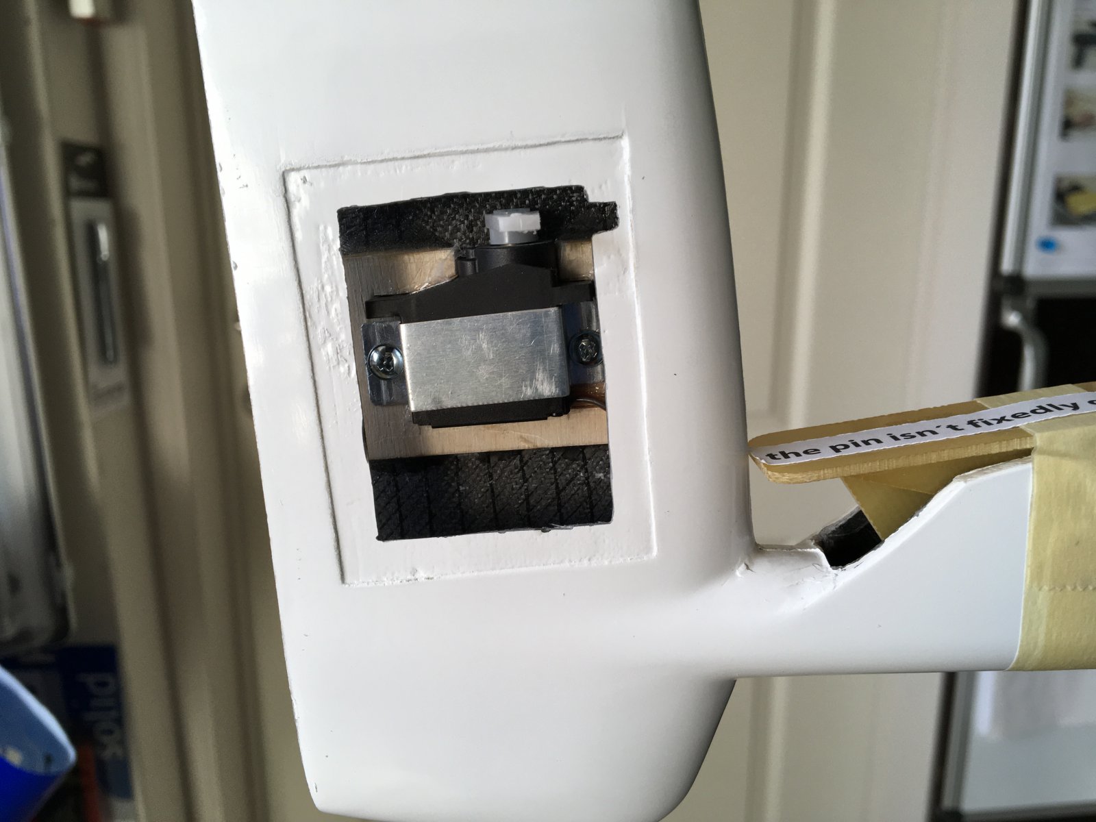

  11. Van Eyndt Luc
    Van Eyndt Luc
    18 okt 2019
    41
    Lille
    De vorm van de servo zaag ik uit triplex hout van 4mm zodat men deze achteraf gemakkelijk kan vervangen indien dit nodig zou zijn. Voor montage gebruik ik huishoudfolie en duw dan de servo in de triplex vorm. De triplex lijm ik vast met 60 min. expoxy. Over de servo maak ik nog een klein beugeltje in heel dun aluminium. Zo komt deze er nooit uit.
    MicropropSport en ISOLA2 vinden dit leuk.

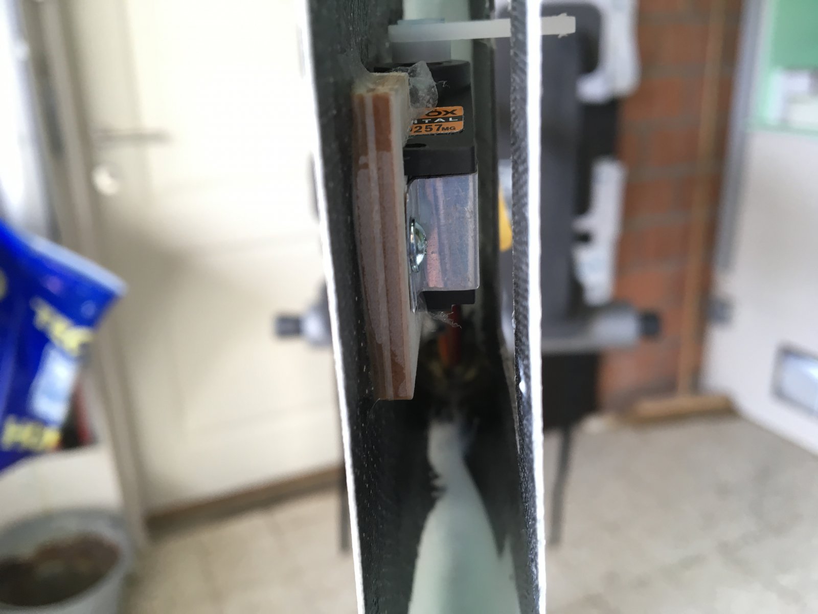

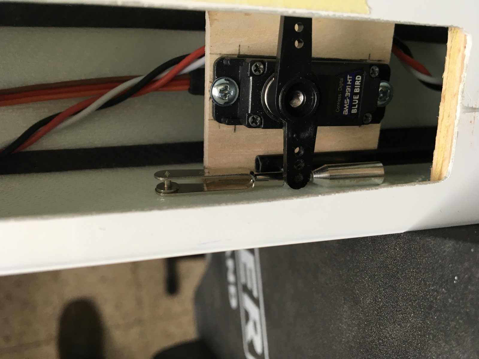

    Nu ga ik de servo monteren voor het bedienen van hoogteroer. Hiervoor gebruik ik niet het meegeleverde houten plaatje, maar maak ik er zelf één op maat van de servo. Dit is terug dezelfde als die ik voor de ailerons en flaps gebruik.
    Het houten triplex plaatje waar ik de servo op monteer is 4mm dik.

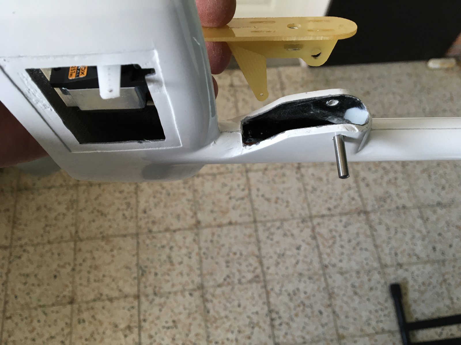

  13. Van Eyndt Luc
    Van Eyndt Luc
    18 okt 2019
    41
    Lille

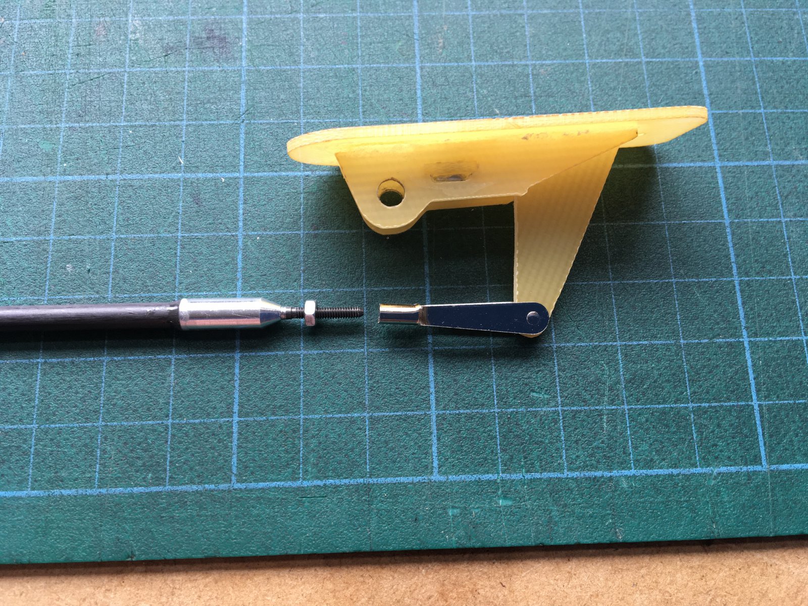

    Het hoogteroer wordt aangedreven door een holle carbon buisje van 4mm dik. Aan beide kanten zet ik er een Quick Link op.

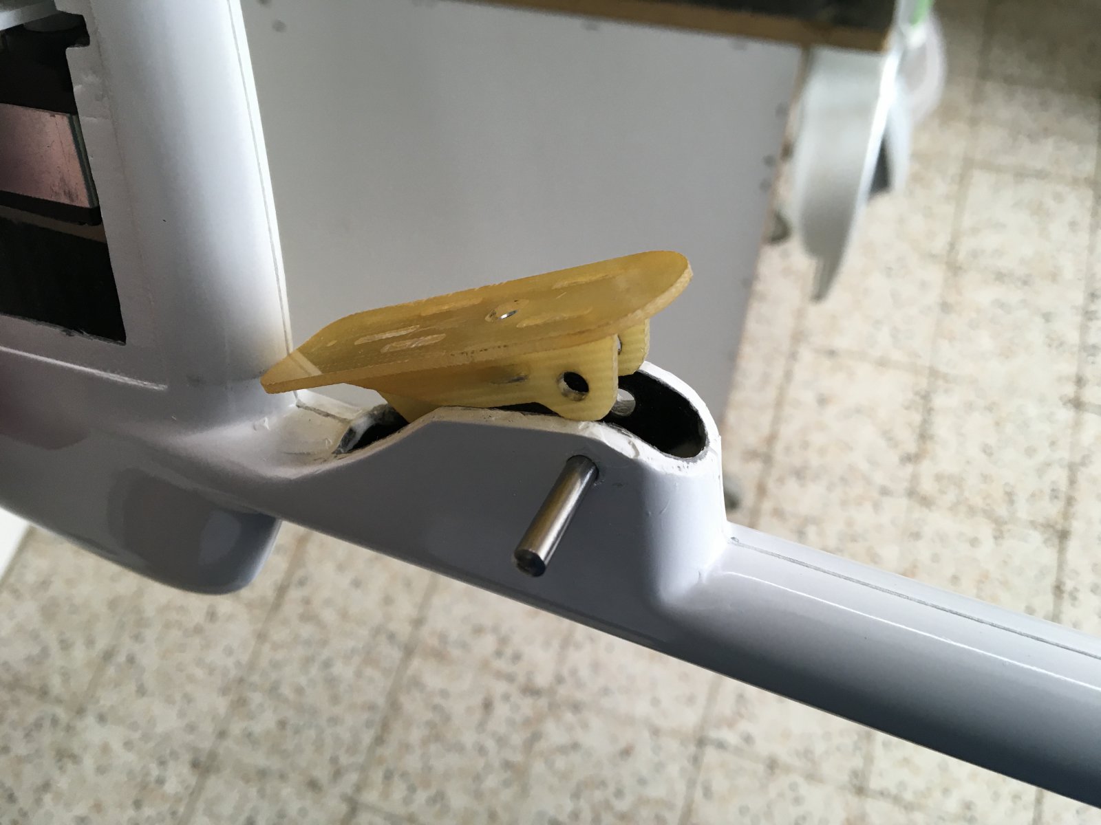

  14. Van Eyndt Luc
    Van Eyndt Luc
    18 okt 2019
    41
    Lille

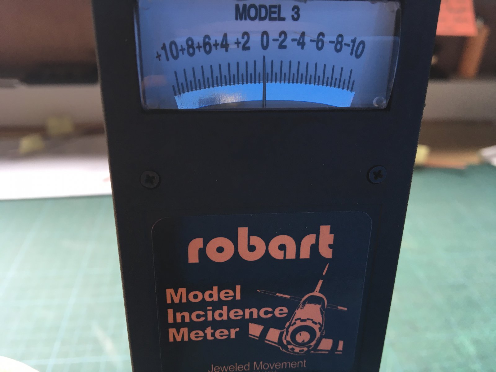

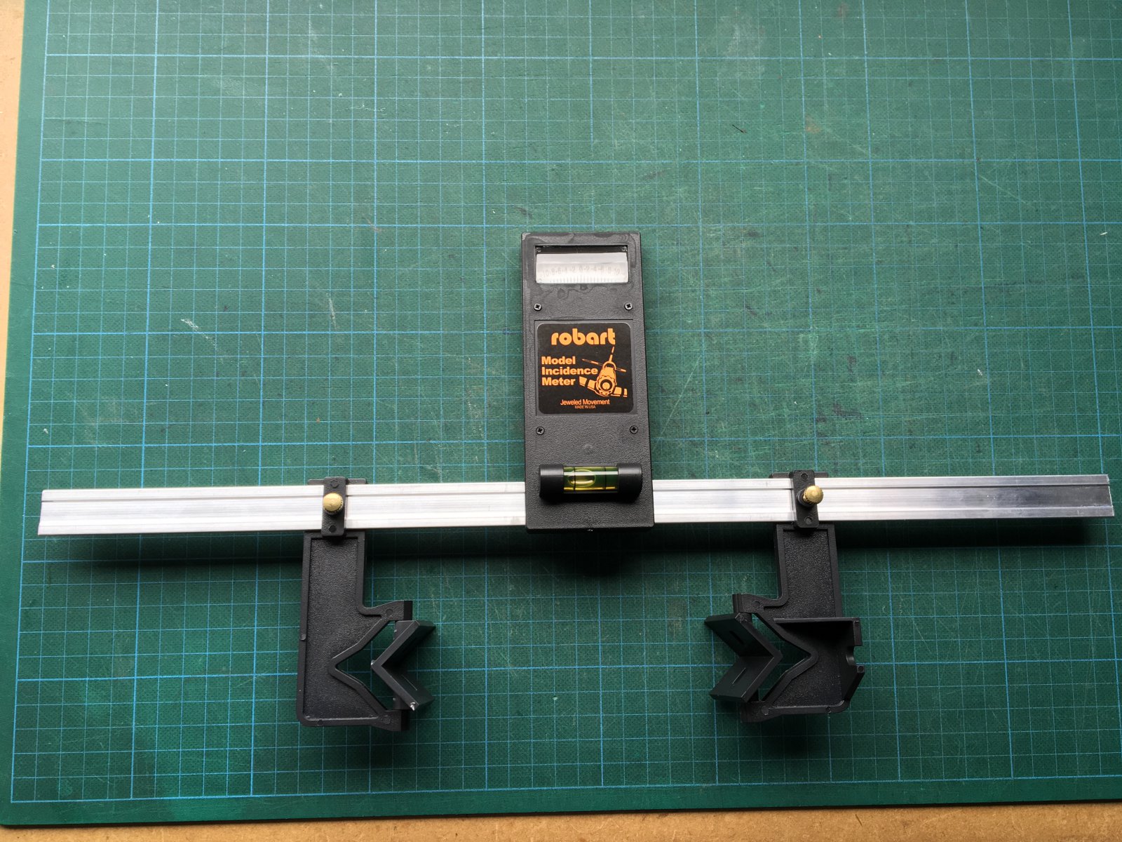

    De lengte van het carbon buisje dat het hoogteroer aandrijft, moet men op de juiste lengte maken. De vleugels moeten op + 1,5 graden staan. Het hoogteroer op 0 graden. De draadstukjes die men in de Quick Link draait, zet men halverwege. Zo kan men achteraf het hoogteroer nog altijd bijregelen.
    Ik maak gebruik van een Model Incidence Meter van Robart. Deze zet ik eerst op de vleugels en ik verplaats de romp een klein beetje naar boven of beneden tot de meter + 1,5 graden aanduid.
    Dan zet ik de meter op het hoogteroer en verplaats deze tot de meter 0 graden aanduid. Het hoogteroer staat nu in de juiste positie. Nu kan men het carbon buisje dat het hoogteroer aandrijft op maat afzagen en alles vastkleven. BAB5956D-05BD-41DB-9464-ACF655BD55A7.jpeg C17502E0-D7B0-4A41-9D93-CDFFF0A9670D.jpeg C17502E0-D7B0-4A41-9D93-CDFFF0A9670D.jpeg C17502E0-D7B0-4A41-9D93-CDFFF0A9670D.jpeg

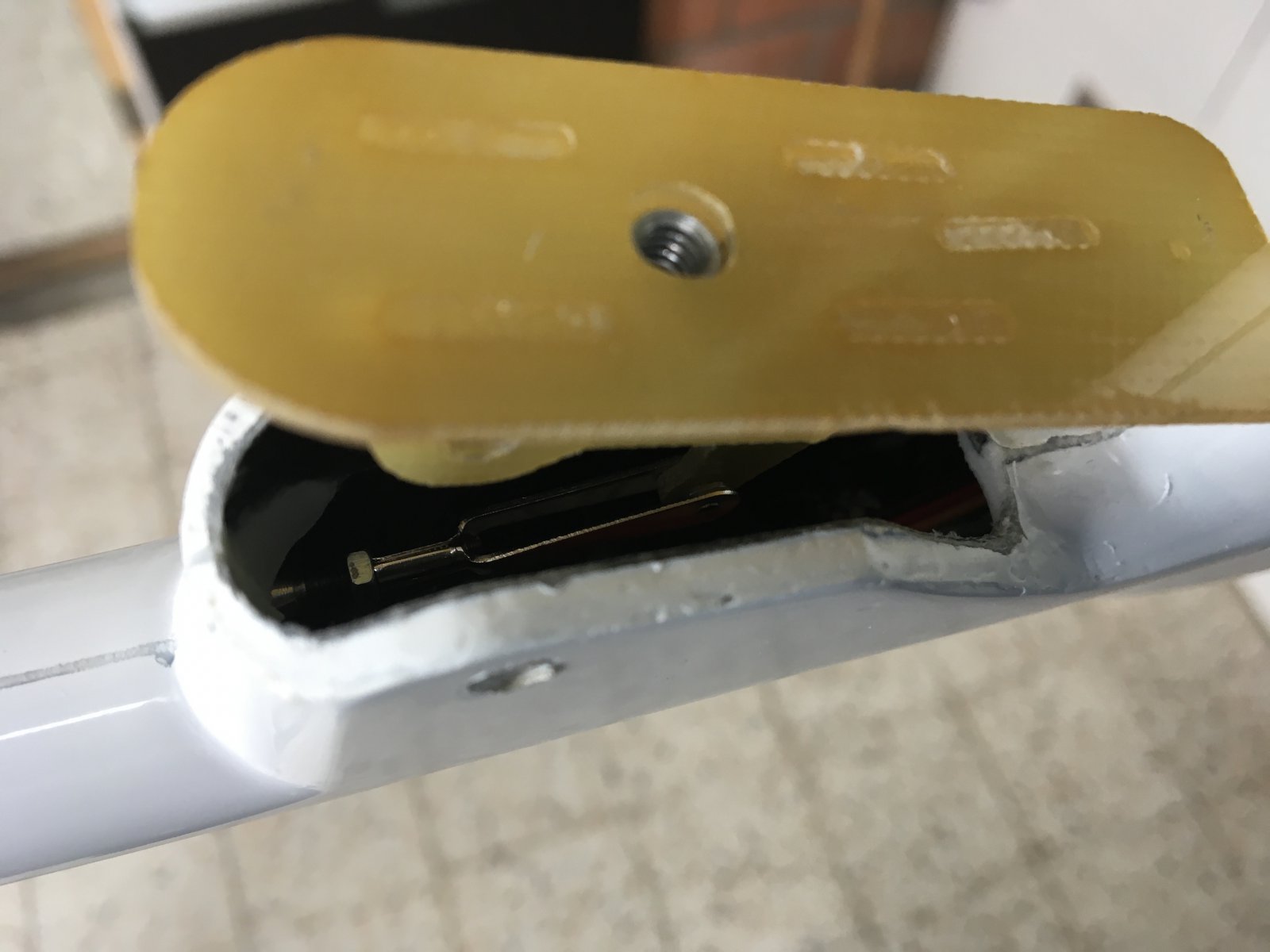

  15. Van Eyndt Luc
    Van Eyndt Luc
    18 okt 2019
    41
    Lille

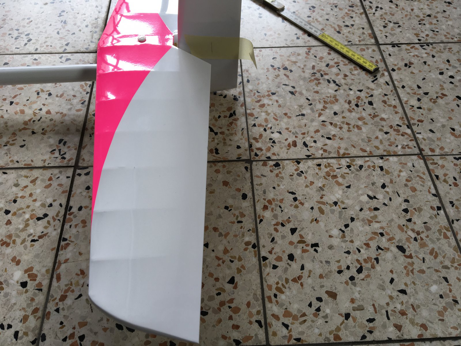

    Nu ga ik het hoogteroer uitlijnen t.o.v. de vleugels zodat deze mooi gelijk staan.
    Hiervoor ga ik op dezelfde manier tewerk zoals ik de vleugels heb uitgelijnd.
    Als alles goed is uitgelijnd kan kan men een klein carbon paspennetje van 2 mm vastlijmen.
