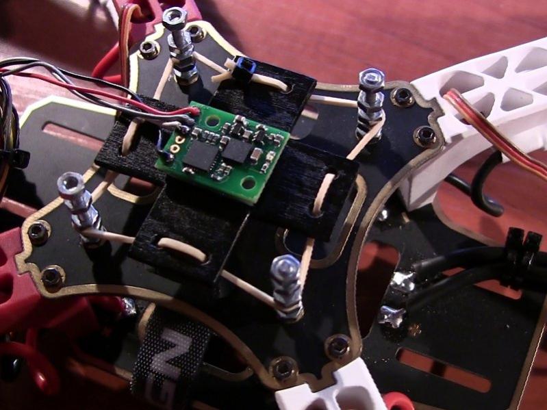

    Vandaag een nieuwe ophanging van de versnellingssensor gemaakt. Met de oude kreeg ik af en toe door resonantie een kleine afwijking. In de nieuwe situatie heeft de sensor minder ruimte om te resoneren en de eerste testen gaven een erg goed resultaat. Morgen eens rustig verder testen.

    Een ophanging van elastiek? Ik weet het hiet hoor Joop. Het zal wel trillingen dempen maar bij wat hardere klappen ook na stuiteren? Of is het leer?
    Nou ja, als je het niet test weet je het nooit. Ben benieuwd naar je bevindingen. Misschien is het wel het ei van columbus.

    Het is gewoon een Hema elastiek ;-) Maar ik moet wel toegeven dat het geen blijvende oplossing is. Elastiek wordt na verloop van tijd hard en dan ben je genoodzaakt om het te vervangen. Waar ik naar op zoek ben is een goede basis, daarna ga ik kijken naar een blijvende en betrouwbare oplossing. Zelf zit ik te denken aan silicone dempers:
    [​IMG]
    Maar gezien de prijs blijf ik even bij mijn elastiek :cool:
    De demping van elastiek is wel enorm goed zoals je in de grafieken boven aan deze pagina kan zien. Bij een harde landing kan de sensor gaan stuiteren. Maar daar maak ik mij geen zorgen om omdat de software dit detecteert en de sensor dan niet meer gebruikt. Bij turbulentie en grof vliegwerk blijft de sensor netjes op zijn plek en levert dan goede informatie.

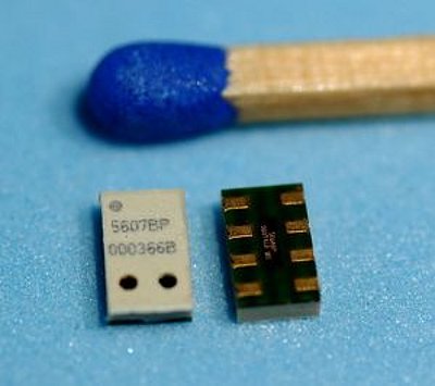

    Stap 3: Automatische hoogteregeling op basis van een luchtdruksensor
    Na de problemen met het implementeren van de versnellingssensor is het weer tijd voor iets leuks. De automatische hoogteregeling op basis van een luchtdruksensor.
    De luchtdruk op het aardoppervlak is anders dan de luchtdruk hoog in de atmosfeer. In de onderste laag (0 t/m 200 meter) kan grofweg gesteld worden dat de luchtdruk 1mbar per 8 meter afneemt. Op basis van luchtdruk is het dus mogelijk om redelijk nauwkeurig de hoogte te bepalen. Echter is het wel van belang dat er een sensor toegepast wordt die nauwkeurig genoeg is om kleine variaties in luchtdruk consequent te registreren.
    [​IMG]
    De sensor die ik gebruik is een MS5607. Deze sensor is in staat om per 20cm een betrouwbare en stabiele meetwaarde te produceren. Een nadeel is wel dat voor deze nauwkeurigheid verhoudingsgewijs vrij veel tijd nodig is, namelijk 20ms. Dit resulteert in een verversingsfrequentie van 50Hz. Het is mogelijk om sneller te meten maar dat komt de nauwkeurigheid niet te goede. Omdat ik er altijd naar streef om de bron te optimaliseren heb ik gekozen voor de hoogste nauwkeurigheid.

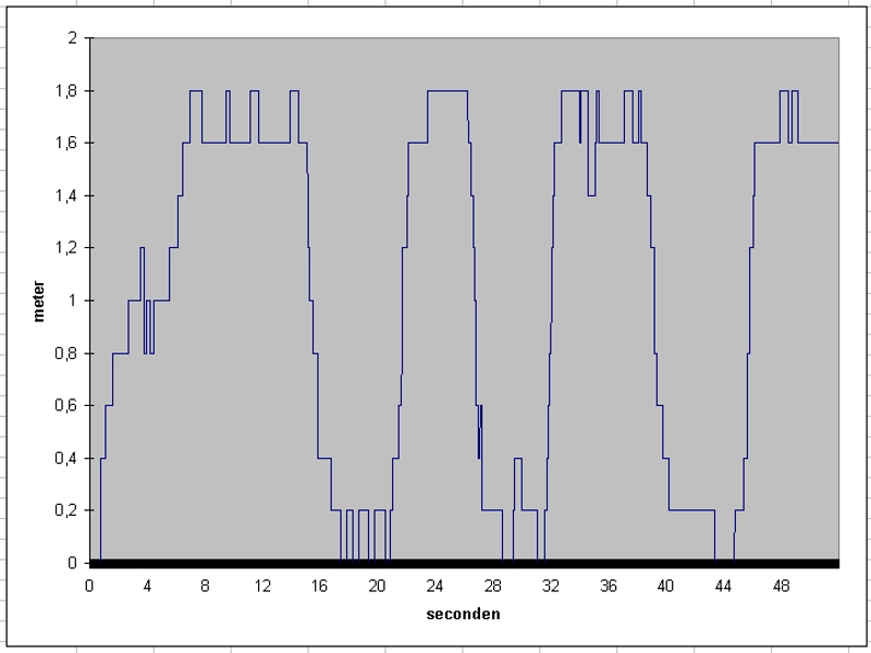

    In de onderstaande grafiek is de hoogte van de quad weergegeven ten opzichte van de tijd in seconden. De totale grafiek bestaat uit 13000 meetwaarde! Direct is te zien dat er bijna geen ruis in het signaal aanwezig is.
