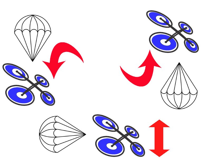

    Vandaag met een redelijke wind even buiten gevlogen. Ondanks de turbulentie werkte de auto level erg goed. Nog niet optimaal en er zit dus nog werk in. Maar voorlopig ben ik erg tevreden.
    Na enkele testen en het optimaliseren van de pid hoogteregelaar behaalde ik niet het gewenste resultaat. De quad bleef mooi op hoogte maar na een lange val zakte de quad te ver onder zijn gewenste hoogte. Een passende oplossing heb ik gevonden in een virtuele parachute. Door de laatste 6 metingen bij te houden kan een beter beeld verkregen worden van de richting en de snelheid van de verplaatsing.
    Door het gemiddelde te nemen van de laatste registraties kan een soort parachute aan een lange draad gemaakt worden. Dit werkt beter dan de d-functie van de pid regelaar en geeft een mooi remmende functie.
    [​IMG]
    De “parachute” werkt geheel los van de pid regelaar en beïnvloed de vliegkarakteristieken van de quad. Door de nieuwe vliegkarakteristieken functioneert de pid regelaar beter. Als het weer wat rustiger wordt kan ik de boel verder inregelen en volgt er weer een filmpje.
    Misschien binnenkort toch maar een gps bestellen?????

    Je maakt echt reuzestappen! Goed bedacht, je parachute.

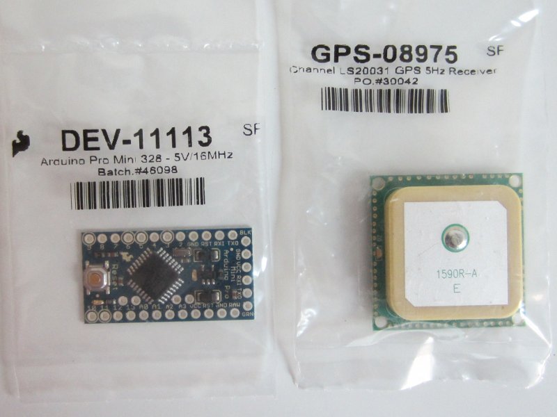

    Vandaag zijn de nieuwe onderdelen binnen gekomen. Het zal wel even duren voordat ik dit werkend heb ;-)

    Die GPS module heb ik ook. Ik heb er tot nu toe alleen wat mee zitten testen. Ik had daarvoor de library "TinyGPS" gebruikt. Wat mij op viel was dat de standaard baudrate van 115200 te snel is om door TinyGPS te verwerken. Na het verlagen van de baudrate naar 38400 werkt dit ding prima, doet het zelfs binnen (voor het raam).
    Ik had een document gevonden waarin staat hoe je de configuratie van de GPS module kunt aanpassen, zoek eens op "PMTK_A11.pdf". Om eventueel de baudrate te verlagen moet je een string sturen met een checksum. Niet heel spannend maar daar had ik een site voor gevonden die dat kan: NMEA MTK checksum calculator
    Ik heb zelfs nog een stukje code om de checksum te bereken:
    void ShowChecksum(char *cmd)
    int checksum = 0;
    for(int i = 0; i < strlen(cmd); i++)
    checksum = checksum ^ cmd;
    String hexsum = String(checksum, HEX);
    if (hexsum.length() < 2) hexsum = '0' + hexsum;
    hexsum.toUpperCase();
    //Serial.print('Checksum for ' + cmd + ':'); Serial.print('\t');
    Serial.println(hexsum);
    Hopelijk kan je er iets mee.
