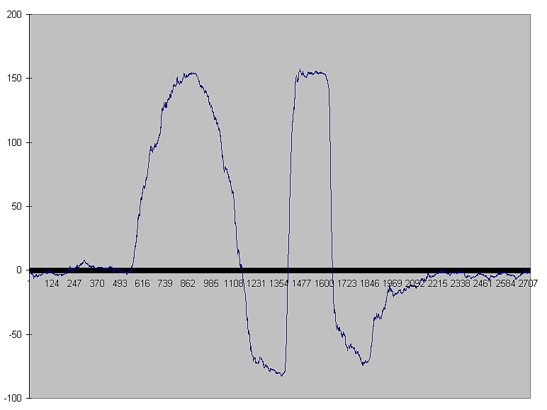

    Het is weer even stil geweest wat betreft mijn vorderingen. Maar dat betekend niet dat we stil hebben gezeten. De afgelopen dagen ben ik op zoek gegaan naar nieuwe methoden om de meetwaarde van de druksensor te verbeteren. Dit was:
    [​IMG]
    En is nu:
    [​IMG]
    In de laatste grafiek staat de quad op het bureau. Vervolgens gaat de quad in 5 seconden naar het plafond (150 cm hoger). Daarna met dezelfde snelheid tot op de grond. Na een paar seconden zo snel mogelijk naar het plafond. Na een paar seconden weer snel naar de grond met een kleine vertraging op het eind. Vervolgens weer rustig op het bureau.
    Met deze nieuwe methode heb ik om de 10cm een reproduceerbare meting :cool: Hopelijk kan ik snel een test doen om te kijken hoe dit in de praktijk werkt.

    Ziet er goed uit Joop!

    Bedankt
    Vandaag eindelijk kunnen testen met de nieuwe algoritme en het resultaat was erg netjes. Als ik alles voor elkaar heb zal ik er een film van maken.

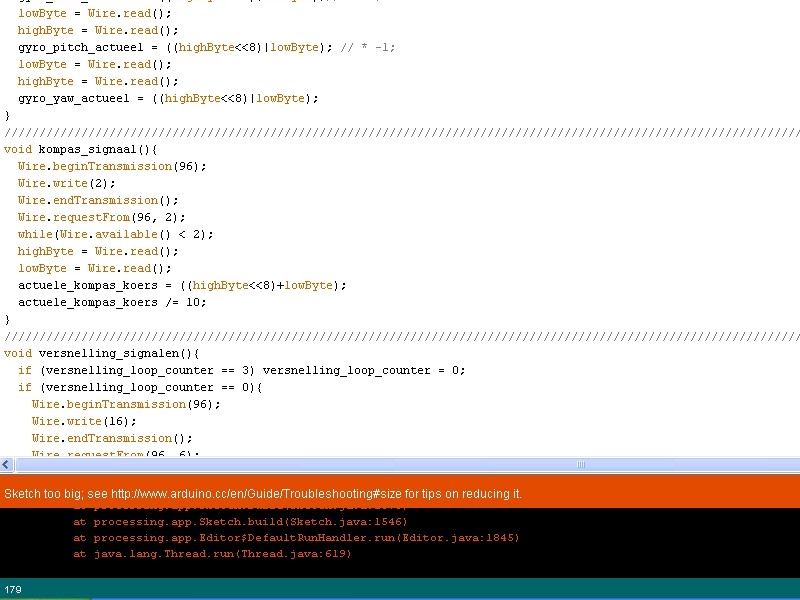

    Zelf ben ik gisteren tegen de digitale muur op gelopen, het programma was te groot geworden..... :(
    [​IMG]
    Nu ben ik dus bezig om het programma door te lopen om het compacter te maken. Dat gaat erg goed en heb alweer 4kb vrij kunnen maken. Daarnaast wil ik de hoogteregeling naar de I2C to PWM converter brengen. Scheelt me weer veel rekenwerk (tijd) en 3kb aan programma omvang. De strijd is dus nog niet voorbij :cool:
    Wel bijzonder dat ik bijna 1000 regels code geproduceerd heb..... inclusief schaars commentaar. Pfff..... :rolling:

    Ja, die melding ken ik inmiddels ook wel.
    Met 1 compiler define heb je er 8kb bij: #define HardwareSerial_h
    Dat zorgt er voor dat de seriele library niet wordt meegenomen in de binary die in de Arduino wordt geladen. Probeer maar. Maar dan kun je dus niet de seriele poort gebruiken om iets te monitoren.
    1000 regels, da's al aardig wat idd.

    Ik neem aan dat het een define-optie is bij de Aeroquad is? Als ik bij de Arduino de seriele poort niet start scheelt dat ongeveer "maar" 1kb. 8kb is inderdaad een "mooi" cadeau :(

    Nee, Aeroquad raad het zelfs af.
    Misschien doordat er in Aeroquad veel code uitgeschakeld moet worden door die define, simpelweg ondat het anders niet compileert, dat de meeste winst in de code van Aeroquad zelf zit.
    Ik kreeg er 8kb bij, en daar was ik natuurlijk heel blij mee. Daardoor kon ik de baro/hoogte sensor gebruiken en ook mijn eigen horizon code.
    Daaruit blijkt maar weer hoe "bloated" de Aeroquad software eigenlijk is.
