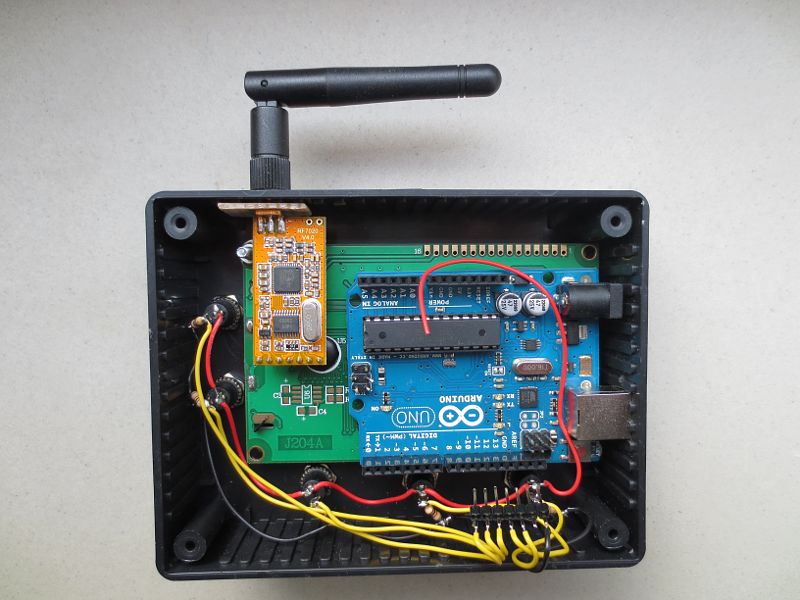

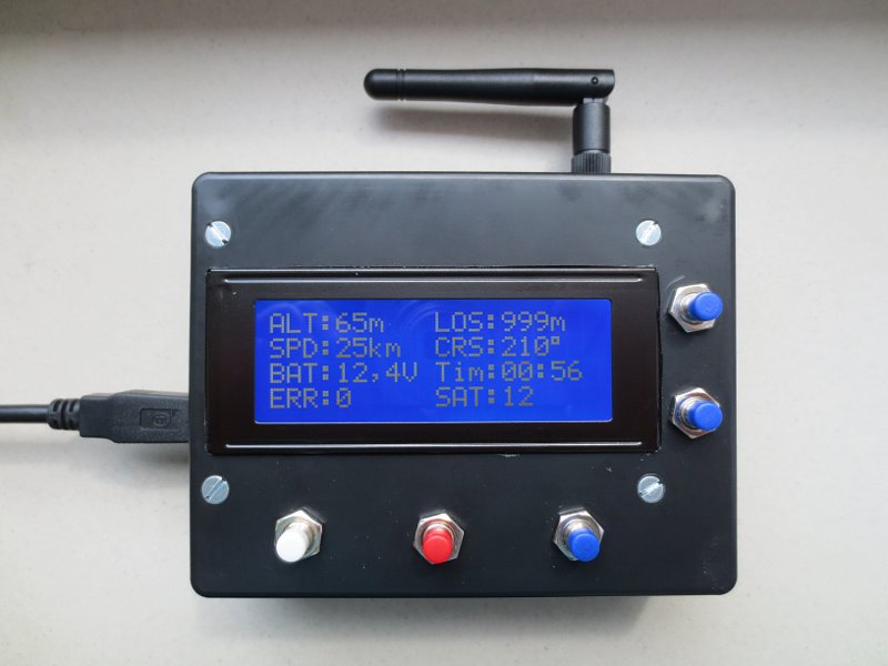

    Gisteren zijn eindelijk de trancievers binnen gekomen. Na een middag boren en zagen is het eerste concept van de telemetrie ontvanger een feit. Het lcd scherm is aardig groot en prima af te lezen in de zon. Vijf drukknoppen voor invoer en een usb-aansluiting voor updates.
    Het is de bedoeling dat met deze telemetrie ontvanger straks ook alle instellingen van de controller te programmeren zijn. En dit kleine doosje gaat nog veel meer moois doen ;-)
    Door de usb-aansluiting kan ik de gegevens ook met een pc lezen en schrijven. Hierdoor is het mogelijk om in de toekomst door middel van een laptop de quad te programmeren. Maar dat is voor later. Nu rustig eens wat regels programmeren om de boel werkend te krijgen.
