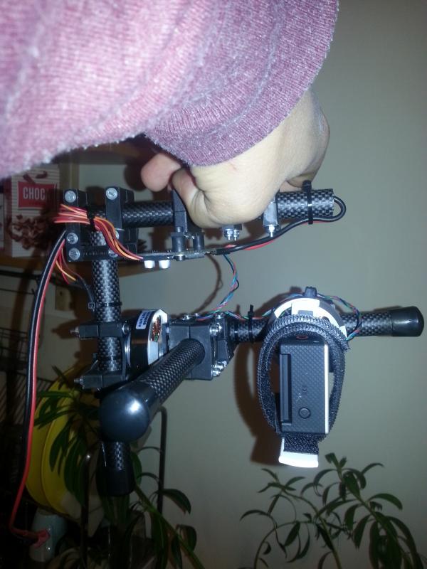

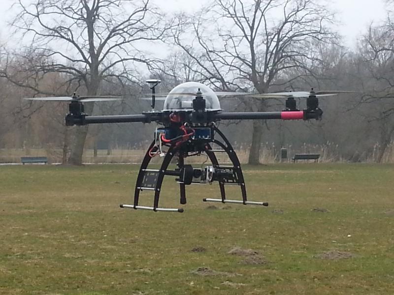

    testvlucht
    Hoe kun je eigenlijk een filmpje plaatsen?
    Nou ja dan maar een link naar een filmpje van mijn eerste test met de zelf inelkaar geknutselde gimbal. Ik raak er steeds meer van overtuigd dat het maken van een gimbal niet meer de beperkende factor is maar wel het goed afstellen.
    Het getoonde filmpje is gemaakt met wat carbon buisjes en wat klemmen van quadframe.com en heeft niet meer gekost dan 50 euro. De controler is van Alex mos en kost 110 euro (inmiddels zijn er goedkopere te vinden)
    De motors komen daar ook vandaan en waren best prijzig nl: 50 euro per stuk. Ik ben voor de dure gegaan omdat ik er zwaardere camera's aan ga hangen. Met de gopro lukt het al prima. De gimbal is zo gemaakt dat deze makkelijk af te stellen valt voor wat voor camera dan ook. De motors zijn niet warm geworden en de controler zelf ook niet.
    Tot nu toe erg tevreden dus maar ik weet dat ik nog aardig wat moet gaan fine tunen.

    Klasse gedaan hoor.... beelden zijn mooi stabiel inderdaad jammer dat de zon er niet bij was.

    Ziet er idd aardig uit, maar het blijft met een GoPro.... nu nog met een eos-m of een DSLR..... Van dit formaat camera's met dit gewicht zijn er al een stuk meer die goede resultaten halen. Desondanks natuurlijk erg leuk!

    Hoi Rogier, AI Aardvark Zegt me niks. Sorry, Wat betreft de gopro heb je helemaal gelijk. Maar om te spelen en te testen is het prima. Uiteindelijk ga ik een gimbal maken waar een sony 730 of een canon 100 onder komt. Deze gimbal is een probeerseltje maar ik heb hem zo gemaakt dat er makkelijk grotere camera's op kunnen en gebalanceerd kunnen worden. Ik ga eerst maar eens testen met wat fototoestelletjes als de nex 5 ofzo. Kijken wat het oplevert. Tot nu toe blij met deze ontwikkelingen.

    Kun of wil je vertellen waar je die plaatjes vandaan hebt om twee pijpen haaks op elkaar te kunnen monteren?
  9. brandjeee
    brandjeee
    Lid geworden:
    20 jun 2012
    Berichten:
    435
    Locatie:
    Amsterdam
    Dat zijn strookjes carbon.Die zaten bij de hexacopter motors. Ik heb ze doorgezaagd en vervolgens een gaatje in geboord om ze haakt tegen elkaar te krijgen. Eenvoudig en sterk. Die dopjes komen bij de gamma vandaan.
