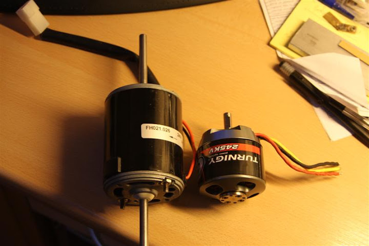

    Inmiddels de motoren binnen en een stuk kleiner dan het borstel exemplaar.
    [​IMG]
    Maar is iemand bekend met de maximale lengte van de draden van regelaar naar motor ? Nu is mij draad dikte vs stroom bekend maar zitten er nog andere restricties aan ?

    Het zijn de G160 geworden uiteindelijk 2,2 kW 245 kv. nu eerst weer bullet connectoren bestellen want dat zat niet bij de koop in :D. Ben nu druk doende om een test opstelling te maken en dan eens zien wat het gaat doen. Weer een echt Try and error project :D
