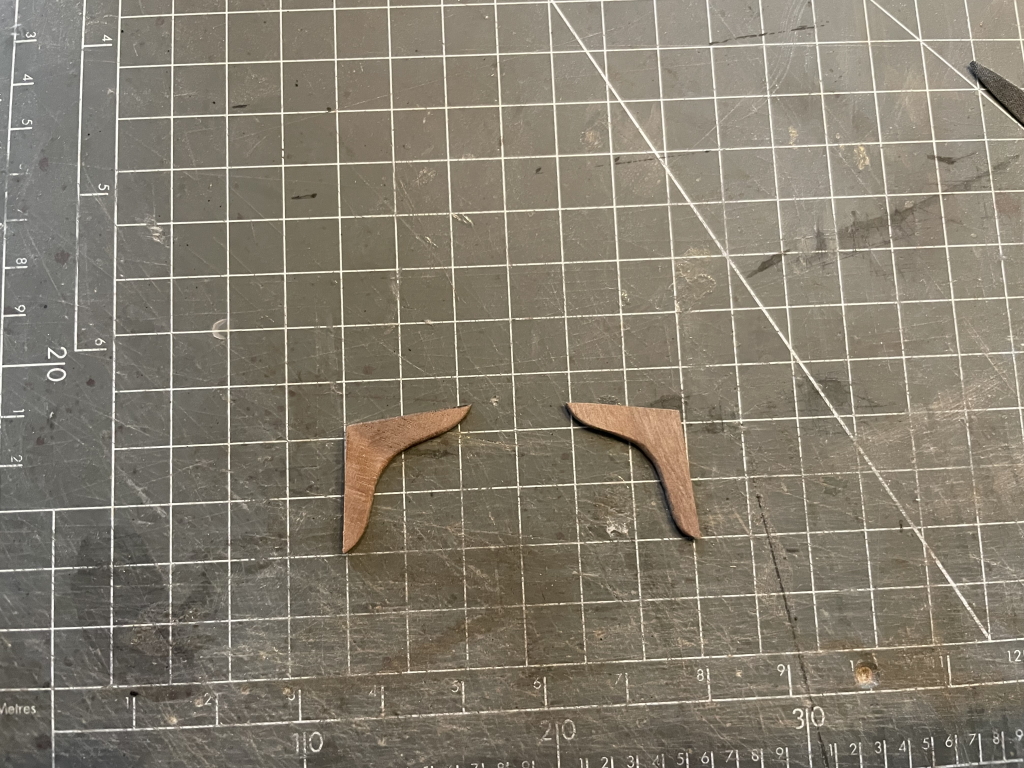

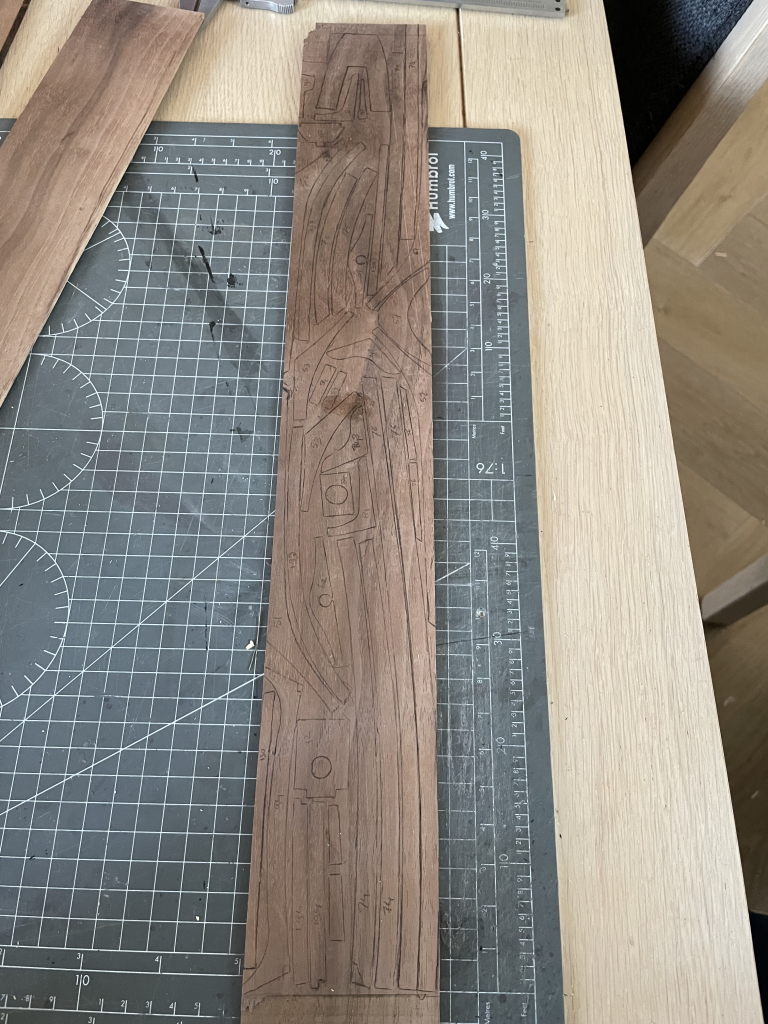

    Zoals eerder gezegt heb ik afscheid genomen van het meegeleverde Sapele / Sapeli hout en het multiplex. Ik heb dit vervangen voor noten. Na een bezoekje aan mijn favoriete houthandel een paar mooie stukken amerikaans noten op de kop getikt en eveneens een paar stukken Castello. Normaliter wil ik het liefst Buxus / palmhout, maar dit is helaas steeds slechter leverbaar. Een alternatief is dus Castello, maar ik moet even zien of me dit bevalt.
    Castello en of Buxus gebruikt ik voor figuren en ornamentjes uit te snijden. Nu dit is voor later. Eerst terug naar het noten....

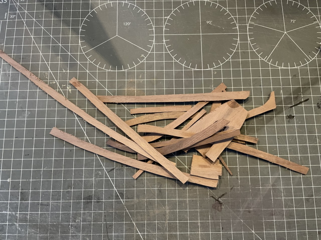

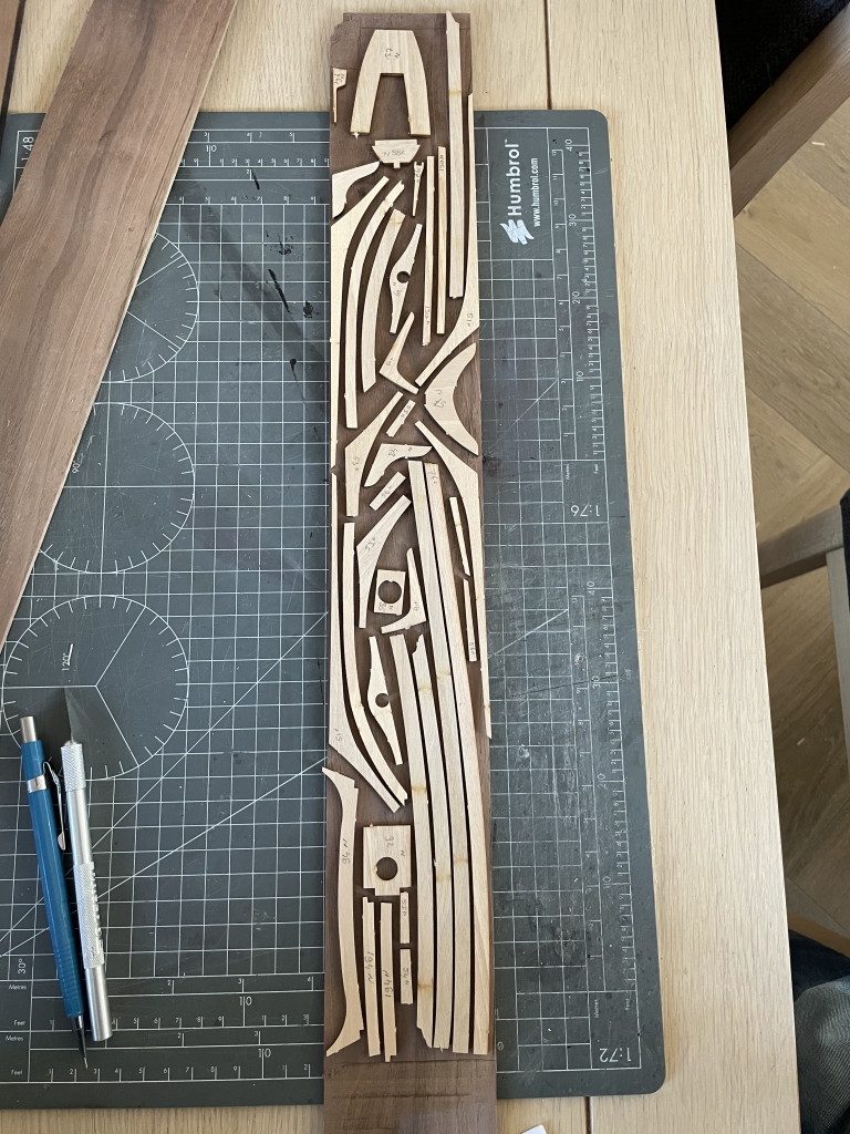

    Al het meegeleverde multiplex vervang ik voor noten. Het was even wat werk om een geschikte lay-out te kiezen, maar het is gelukt. In het kader, geef het een plekje.

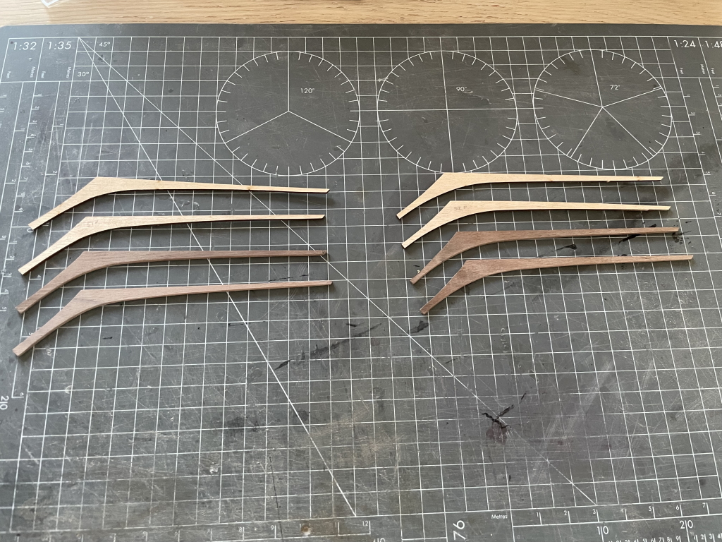

    Na veel zagen heb je een bakje vol onderdelen. Een aantal hiervan heb ik al netjes op maat gemaakt maar veel nog niet. Dat doe ik per keer als ik een van de stukken op het schip moet plaatsen.
    Een paar knieën...
    Nadat ze geplaatst zijn op het schip

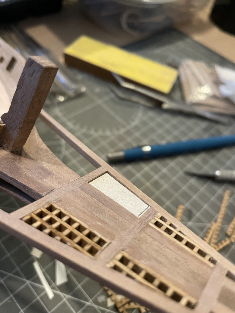

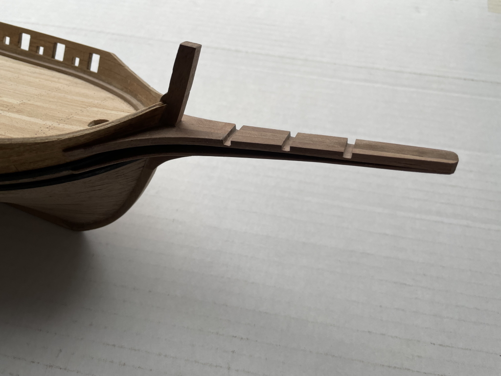

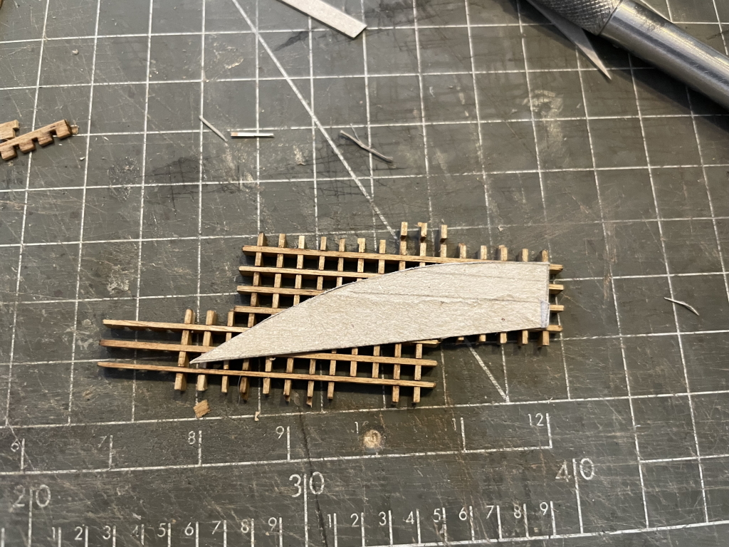

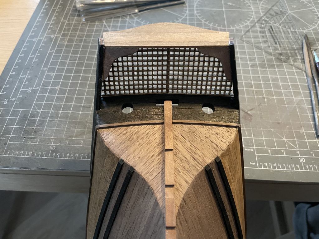

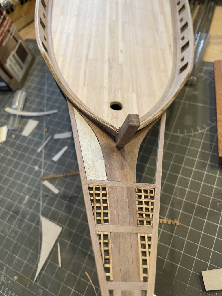

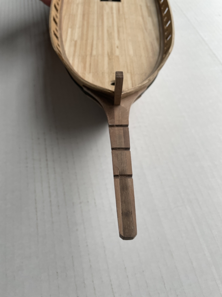

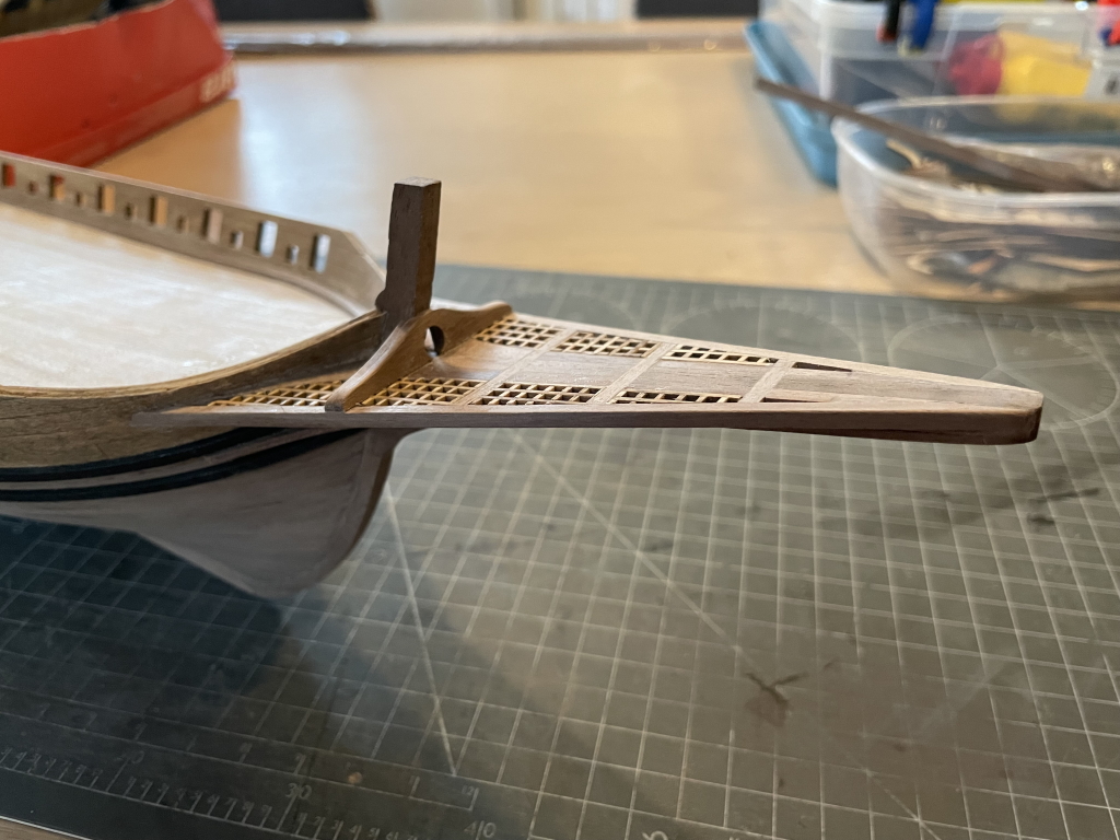

    Ik laat het achtersteven even voor wat het is en besluit naar het de voorkant van het schip te gaan. Daar moet het galjoen worden gevromd en ook wat roosters worden geplaatst. Dit heeft me best wel wat tijd gekost om dit te fabriceren en te plaatsen tegen de scheg. Hieronder de multiplex vormen en de nieuwe die ik uit notenhout heb gehaald.
    Voordat de roosters geplaatst kunnen worden, maak ik een malletje van karton om uiteindelijk over te nemen op de roosters.

    Ittervoort
    Het noten ziet er prima uit. Ik had mijn buxus van Ebay trouwens. Verder is het bijna nergens te koop.

    Locatie:
    Tilburg
    Dat zijn mooie roosters geworden zo Peter, en ook dat pilaartje zo is een hele verbetering tov de originele :thumbsup::worship:
