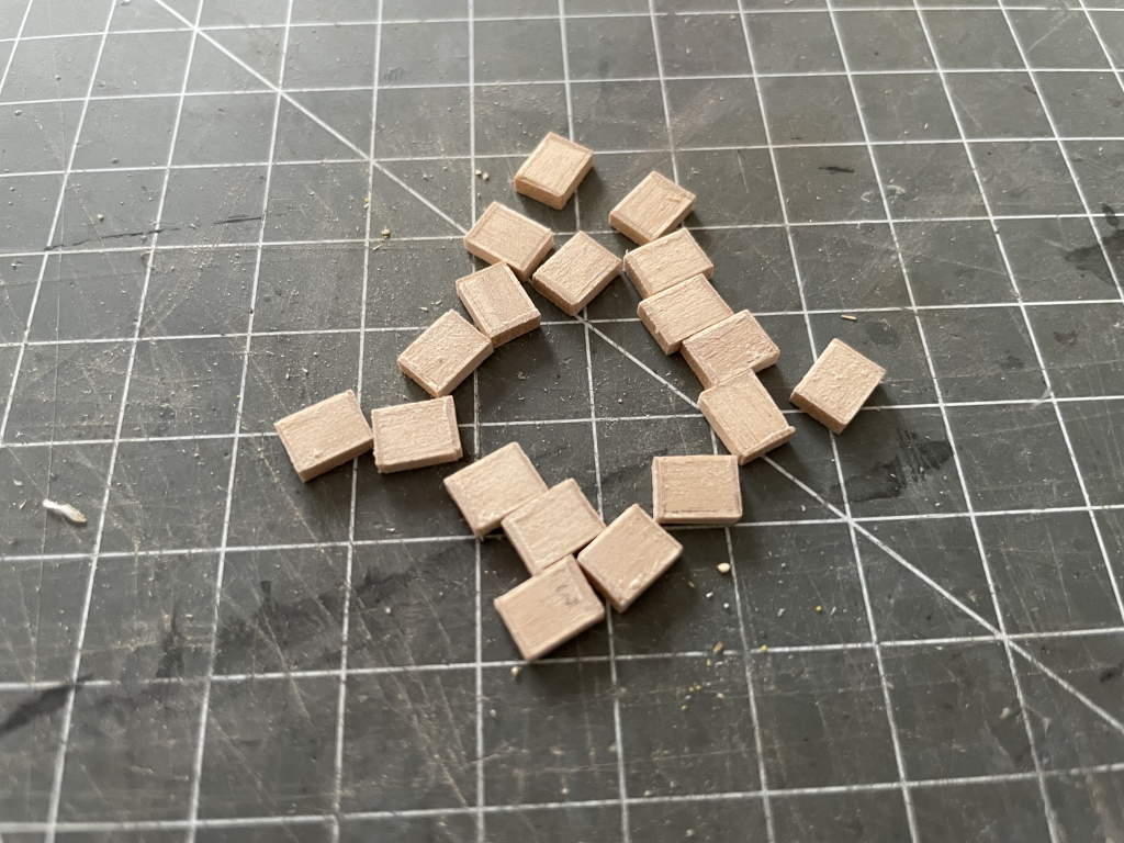

    Op de Middellandse zee kwam het met regelmaat voor dat de wind wegviel en daar hadden dwarsgetuigde koopvaardijschepen last van en kwamen stil te liggen in het water. Een makkelijke prooi voor de Berbers. Cazador met haar lateinzeilen heeft de mogelijkheid om te kunnen roeien bij windstilte en dat was een grooi voordeel. De luiken voor de riemen worden op dit model in gesloten positie gehouden. Achteraf had ik de poorten moeten verkleinen en ook moeten verplaatsen om er een meer authentieke draai aan te geven. Ik heb dit niet gedaan en daar heb ik nu een beetje spijt van. Met andere woorden, als ik de geschutsluiken moet maken, heeft OcCre aangegeven deze te vervaardigen uit twee delen die open gaan zoals de luiken voor een raam. Dit is niet juist. Ik zal moeten zien wat ik t.z.t. ga doen.

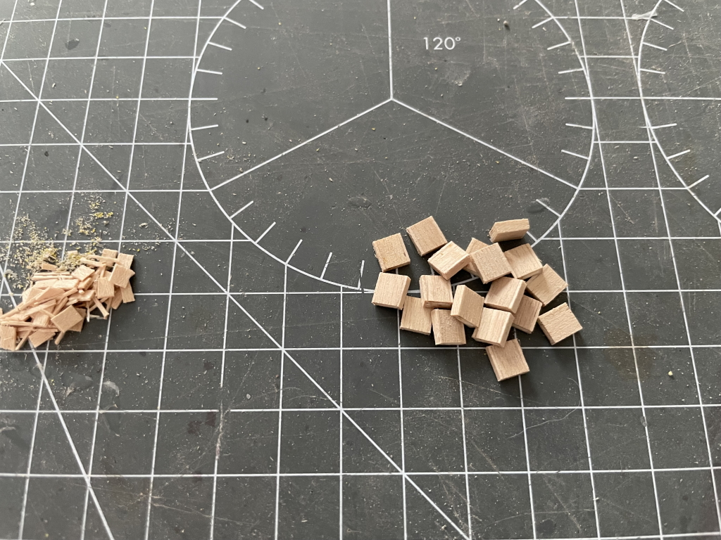

    Terug naar de luiken voor de riemen. De openingen in de verschansing zijn te groot voor de luikjes. Om die reden bekleed ik de luikjes met fineer om het daarmee passend te maken.
    Stap 1: Alle luikjes verzamelen, ontdoen van de schroeiplekken van de laser en fineer strips snijden voor de kopse kanten.
    Stap 2: boven en onderkant voorzien van fineer
    Stap 3: beide zijkanten voorzien van fineer
    Stap 4: voor- en achterkant voorzien van fineer
    Ze zijn nu iets te groot om passend te krijgen in de openingen, maar met wat schuur en vijlwerk is dit geen probleem. De poortjes zijn nu gesloten en t.z.t. plaats ik daar nog scharnieren op. Ook deze wil ik iets anders maken dan de kitmaker heeft bedacht. Dat is voor later.

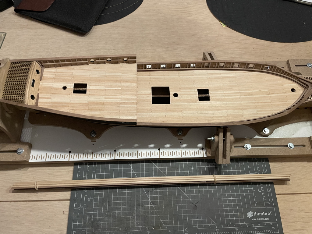

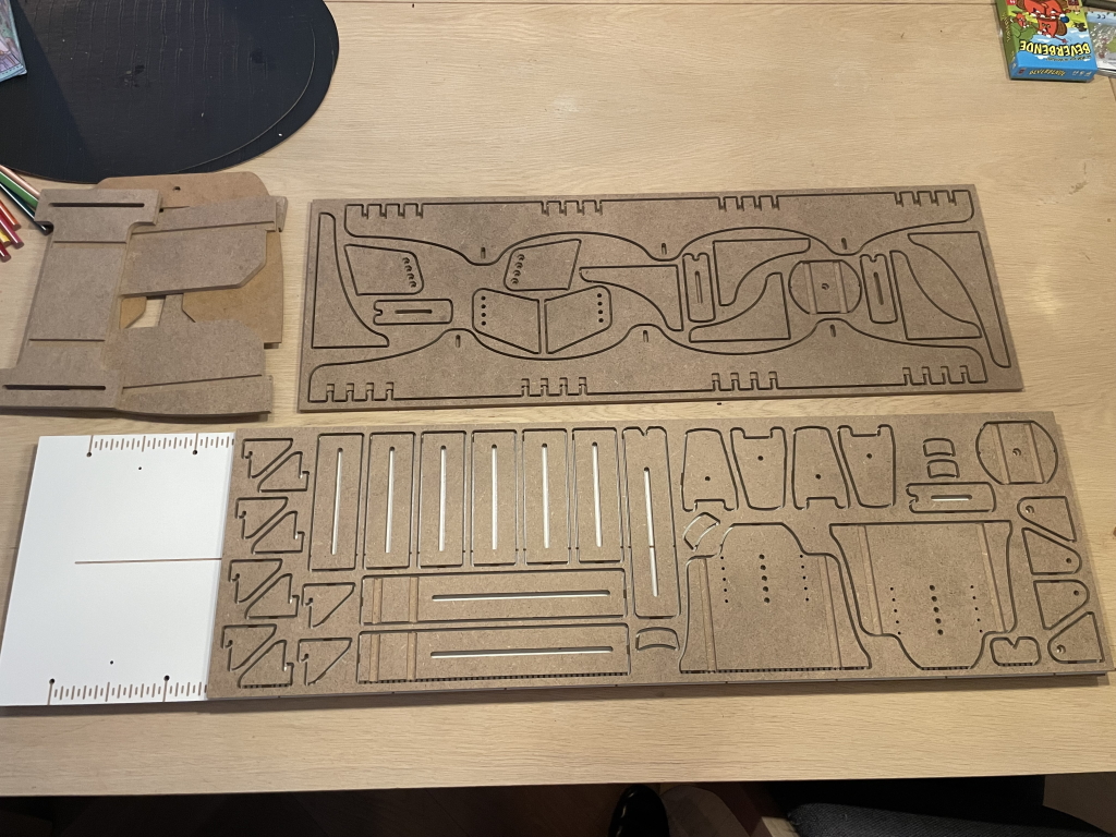

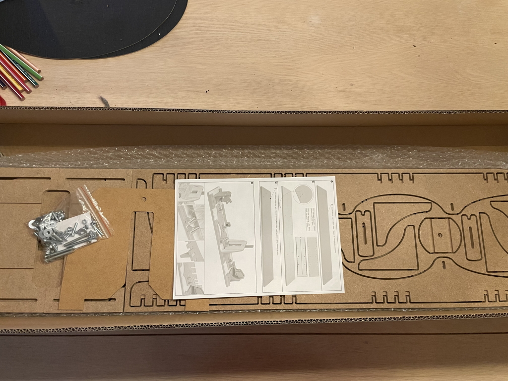

    Voor nu worstel ik al een tijdje dat het scheepje los op de tafel ligt. Ik wil het scheepje in een vaste positie zetten omdat ik meer op het dek zal gaan werken. Een goede bouwplank helpt. Ik heb van Amati de "keel clamp" en dat is op zich best een aardig ding, maar voor mijn werkpositie te hoog. Hieronder een oude foto waarop ik de keel clamp gebruik. Ook voor grotere schepen is het minder geschikt.
    [​IMG]
    Ik kan natuurlijk een plank maken met latten en daartussen het schip vastmaken of een eenvoudige standaard in elkaar knutselen, toch heb ik voor iets anders gekozen.

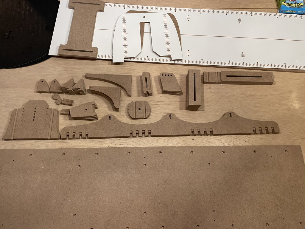

    Het is de Hobbyzone professional building slip en dat doosje van 10Kg kwam precies op mijn schoenen terecht....
    Zoals jullie wellicht weten ben ik bezig met het herschrijven en verbeteren van mijn oorspronkelijke beplankings "how to". Het beplanken van een scheepsromp - handleiding | ModelbouwForum.nl
    In dit document ga ik wat dieper in op het gebruik van deze bouwplank, de mogelijkheden en handigheden welke erin zijn voorzien. Het is een heel veelzijdige bouwplank die je helpt bij het begin tot einde van de bouwperiode.

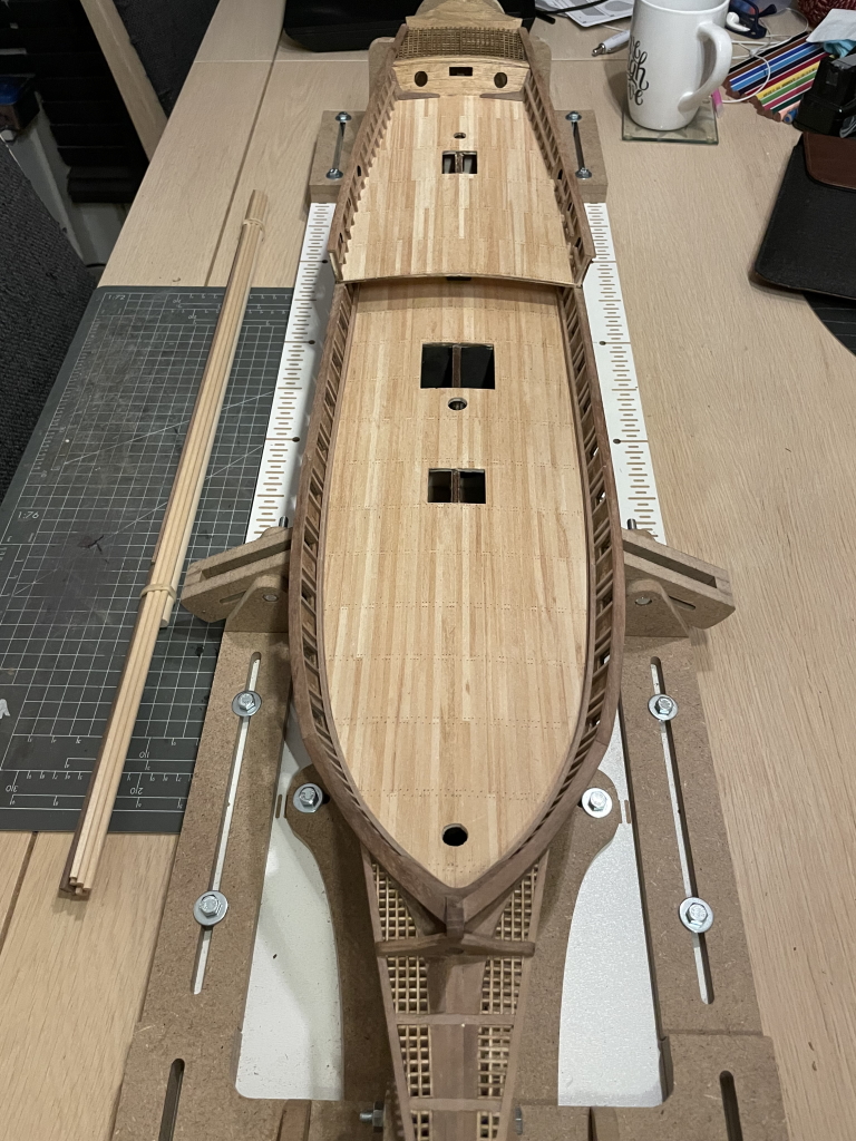

    Voor nu dient het als doel om het schip stabiel vast te klemmen en een prettige werkhoogte te hebben!

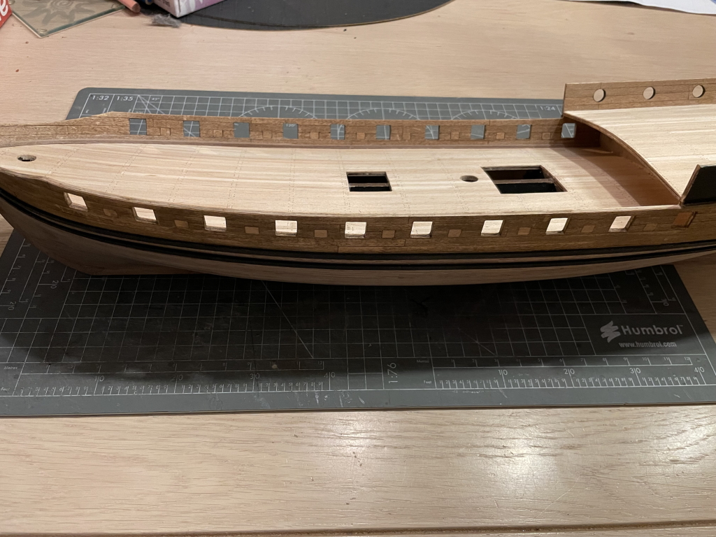

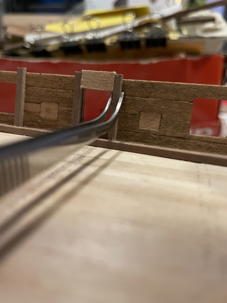

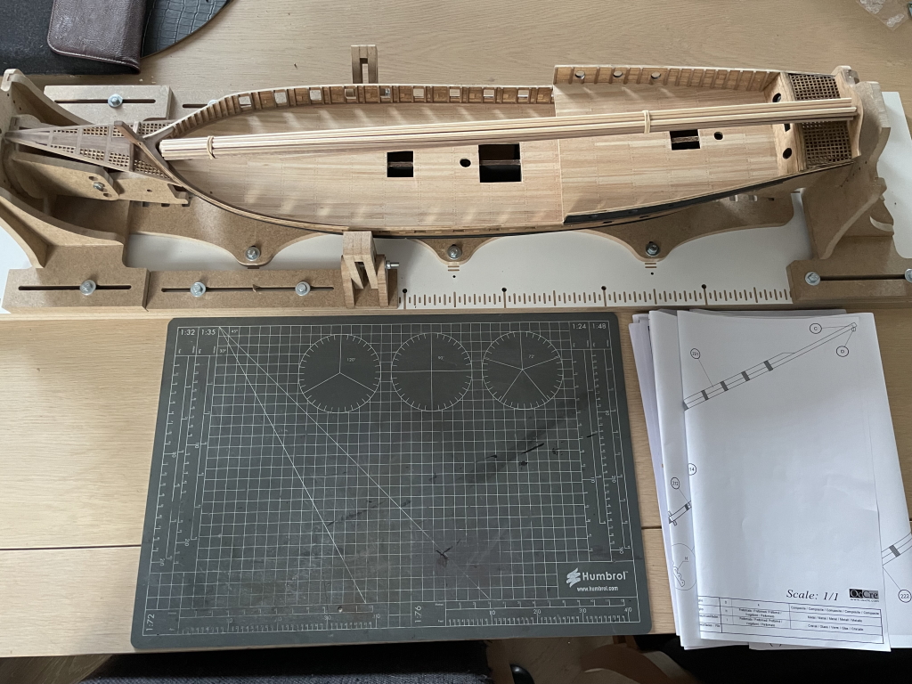

    Op de foto hierboven staat Cazador in de bouwstelling en ben ik begonnen met de vertikale balkjes die tegen de verschansing aangezet worden. Ook hiervoor gebruik ik 2x2mm noten i.p.v. Sapeli hout.

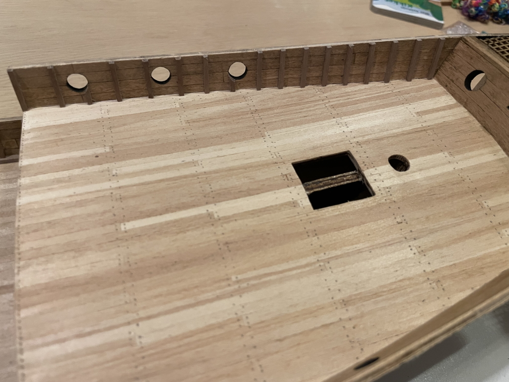

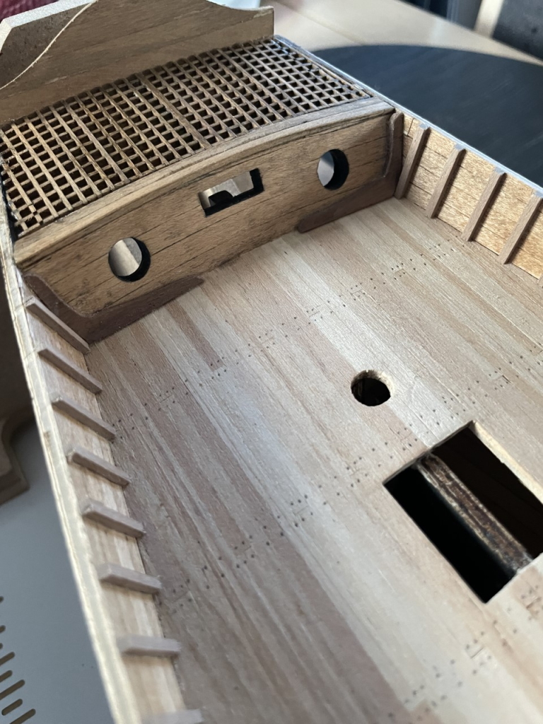

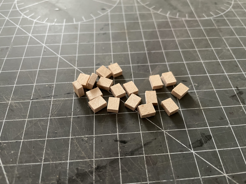

    Bij het plaatsen van de balkjes gebruik ik een malletje om gelijke afstand te houden tussen de geschutspoorten. Het is simpelweg een stukje resthout.

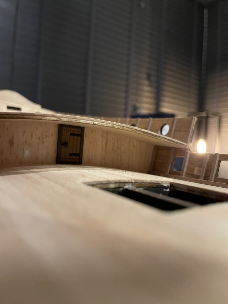

    Tussendoor even een deurtje geplaatst....

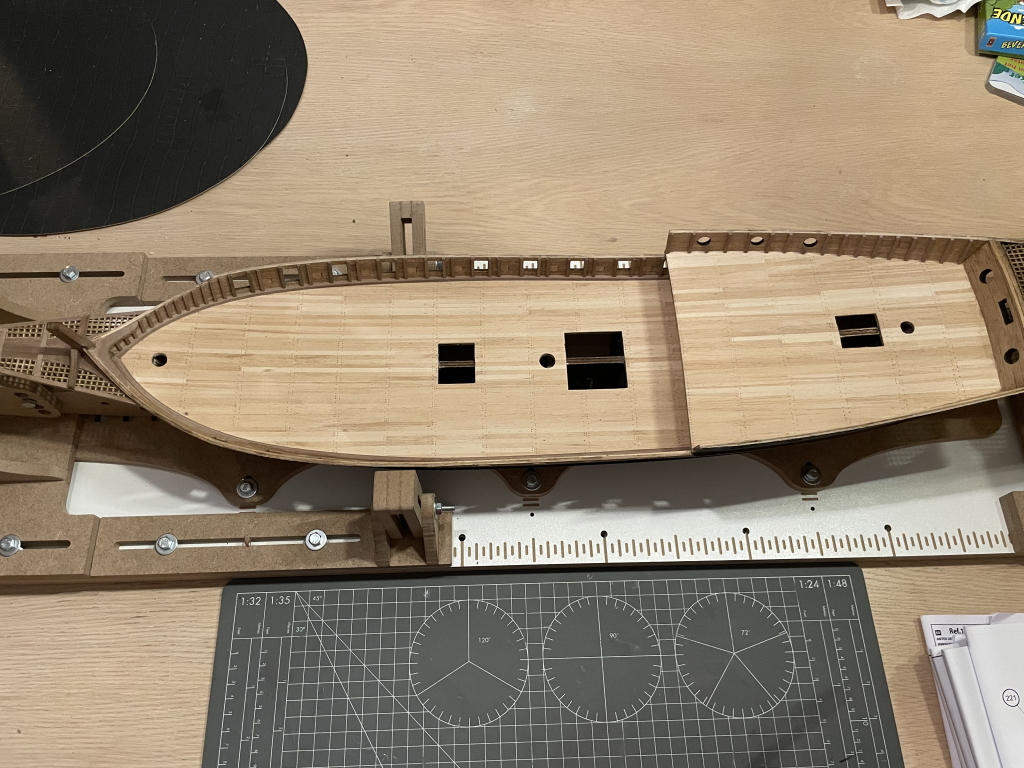

    Verder met de verschansing....

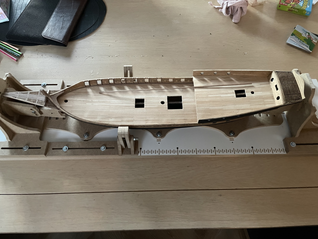

    Kniestuk bij de boeg geplaatst....
    Goed, een kant is nu gedaan, door naar de andere kant....
    En als laatste nog een paar dekknieën geplaatst.

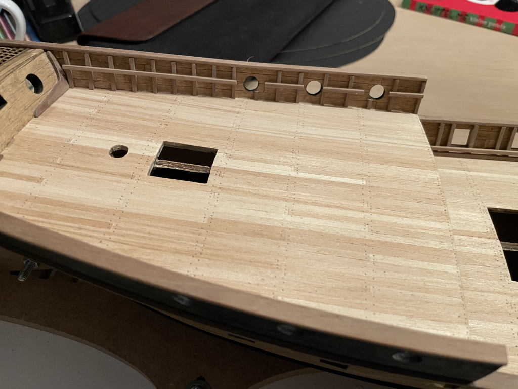

    Hallo allemaal,
    Dankzij een zinderend F1 weekend (vrije trainingen, qualificaties en race ben ik tussen het bouwen door, foto's vergeten te maken. Ik ben een groot F1 fan en dit was een waanzinnig spannende (titel)strijd Wat een fantastisch resultaat voor Max Verstappen en wat zuur voor Lewis Hamilton. In een woord geweldig seizoen met een klapstuk van een finalerace. :wave
    Terug naar het schip, ik heb dus voornamelijk foto's van het resultaat i.p.v. het tussentijdse proces.

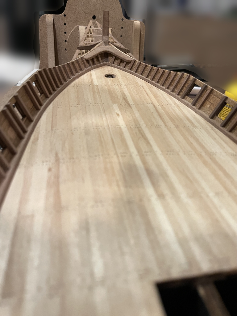

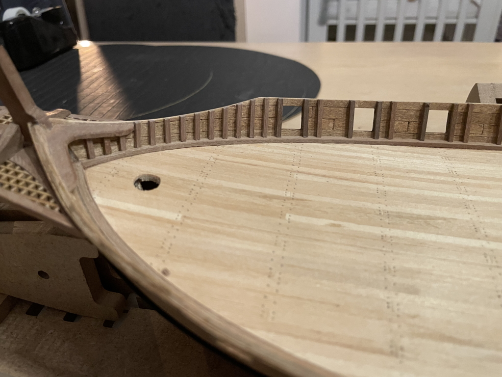

    Ik heb de toprailingen geplaatst op de verschansing. Deze heb ik van massief noten gemaakt. Bij de boeg was het nog wel wat uitdagend omdat daar de verschansing een curve maakt.
    Het is een fraai gezicht met de railings erop. Het geeft meteen een mooie afwerking.

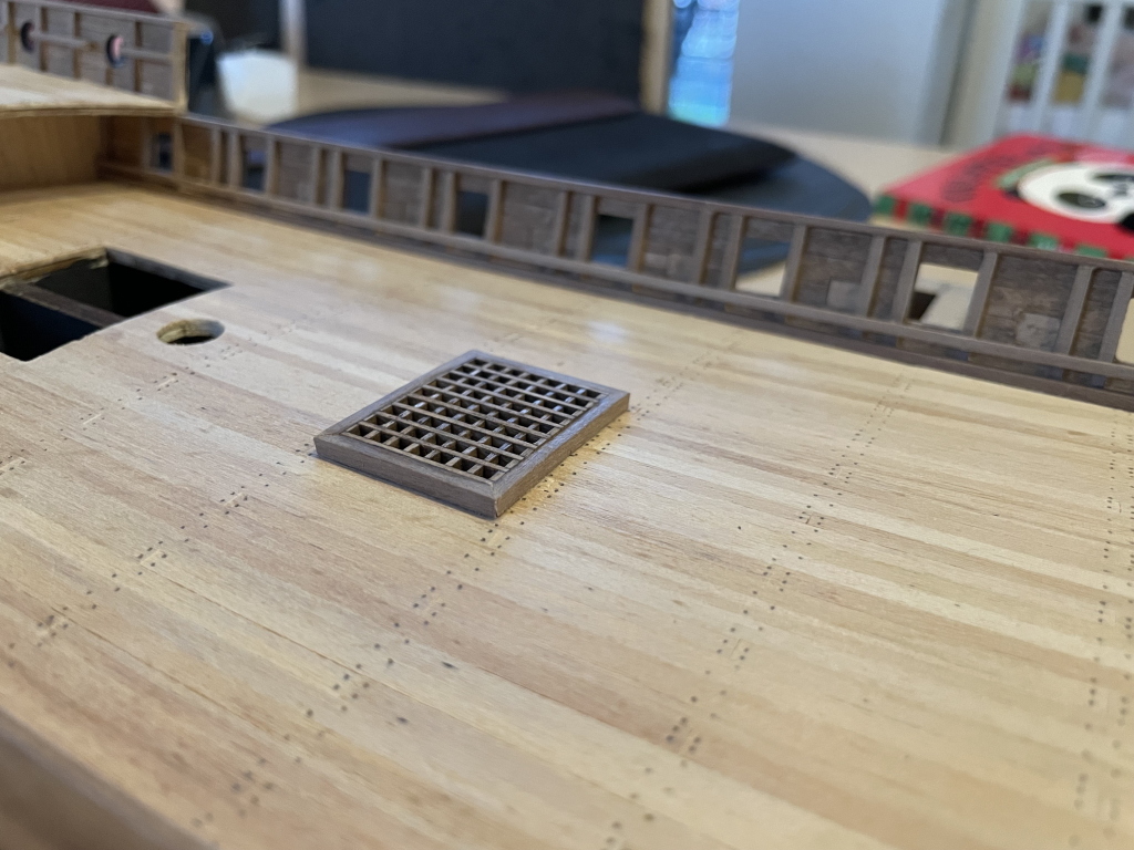

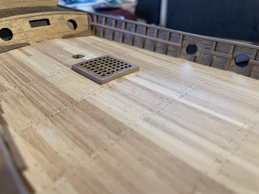

    Hierna ben ik de dekroosters gaan maken en plaatsen. Na even nadenkwerk heb ik besloten deze een lichte, subtiele curve te geven die gelijk is aan de curve van het dek. Ik ben benieuwd of ze een beetje geslaagd zijn, wat vinden jullie?

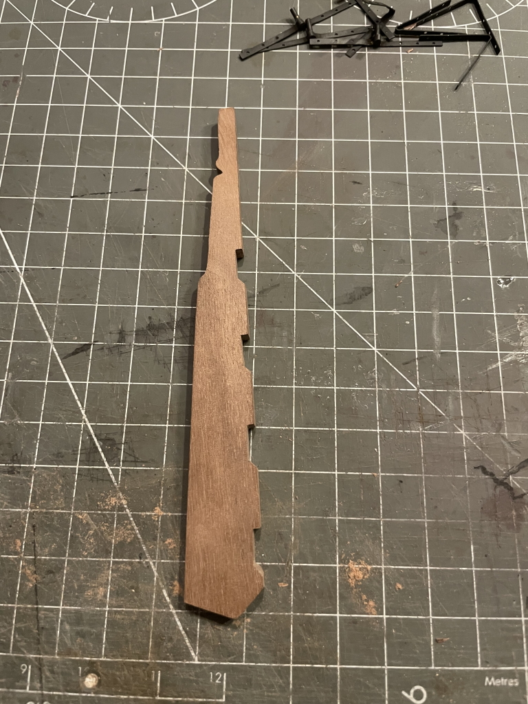

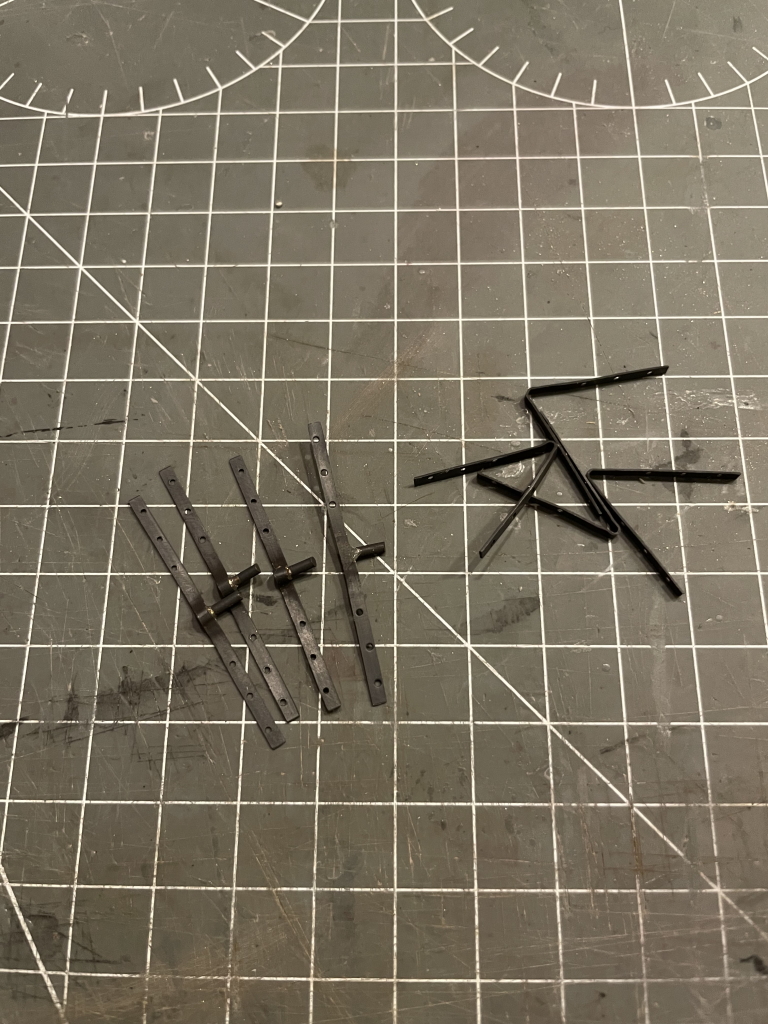

    Tja en dan breekt de fase aan dat het roer gemaakt en geplaatst moet gaan worden. Ik ben alvast begonnen met het maken van de scharnieren. Ik heb de scharnieren gebruikt die bij de kit meegeleverd zijn, echter ik heb ze veel smaller gemaakt en ook de vorm veranderd. Uiteindelijk ook zwart gemaakt.
    Als laatste het roer. Ook deze is uit massief noten gemaakt en dus gebruik ik niet de gebeitste multiplex variant die meegeleverd is in de doos.
    In de volgende update ga ik de scharnieren op het roer plaatsen en uiteindelijk ook het roer aan het schip bevestigen. Als dat is gedaan, dan kan ik de romp (het onderwaterschip) in de olie zetten.

    Mooi allemaal hoor Peter, en ook je roosters zien er geweldig uit, complimenten :worship::worship:
