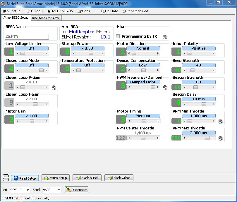

  5. sniperx
    sniperx
    Lid geworden:
    2 jun 2008
    Berichten:
    816
    Locatie:
    Deventer
    Hoi Martin, heb vanmiddag 1.81 erin gezet. Die geluiden zijn weg, want als ik de quad vast hou met props erop en ineens volgas geef en weer uit hoor je niks meer. Nu heb ik echt last van schuin naar rechts voor driften en dit gaat aardig, Moest hem tijdelijk trimmen in de naze op rol en pitch op -50. Ik denk dat de regelaar waar BLHeli op staat niet fris is. Ga deze zo ook opnieuw flashen en testen.
    Dit zijn mij BLHELI instellingen
    UPDATE: Snel op alle regelaars SIMONK met Oneshot aan, drift over.
    Voor mij geen BL Heli meer.
    Laatst bewerkt: 1 mei 2015
