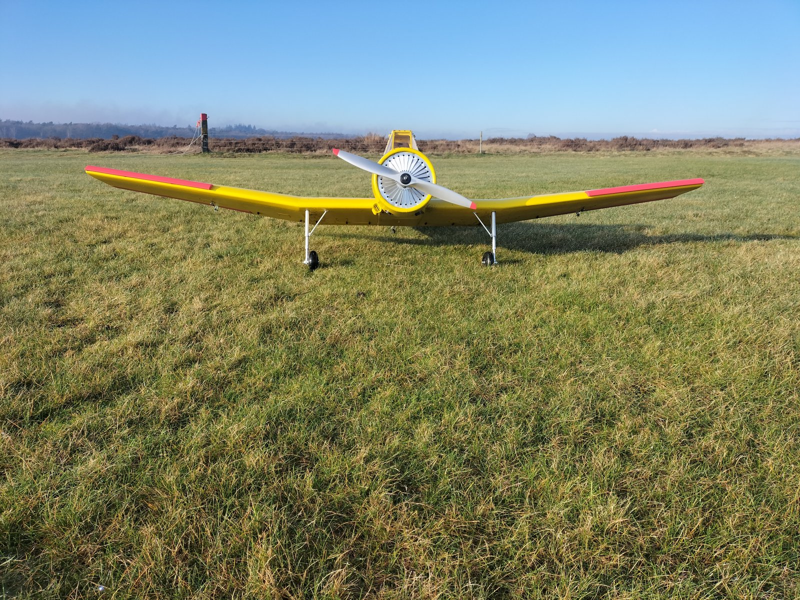

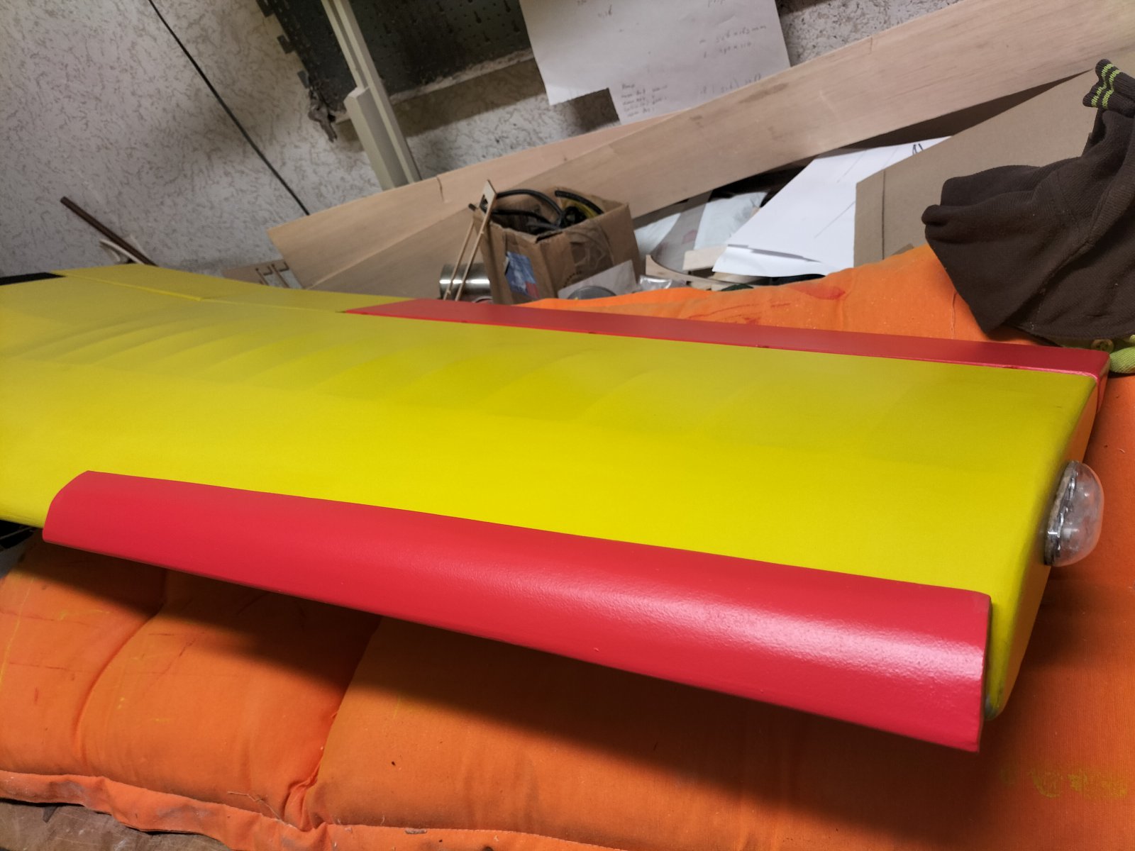

    Hoe zat het ook al weer? Kun je de slats besturen of heb je vast zitten?
  4. serge pot
    serge pot Forum veteraan
    20 feb 2009
    7.809
    Ede
    Zoals het origineel vast .
    Berrie vindt dit leuk.

    Ik zie het, post 49 in dit draadje had ik gemist.
    Je gaat ze vast merken! Een maatje van me had een Depron kistje met vaste slats gemaakt en was heel verrast!
    serge pot vindt dit leuk.

    Daar moet ik nog even over gaan zitten .
    En dat zal een beste klus worden om ze te krijgen zoals ik dan wil en stevig genoeg .

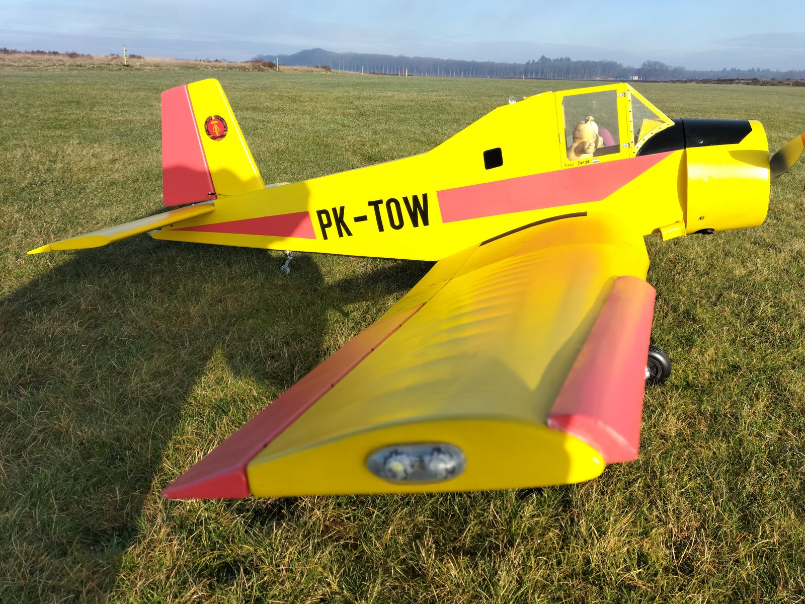

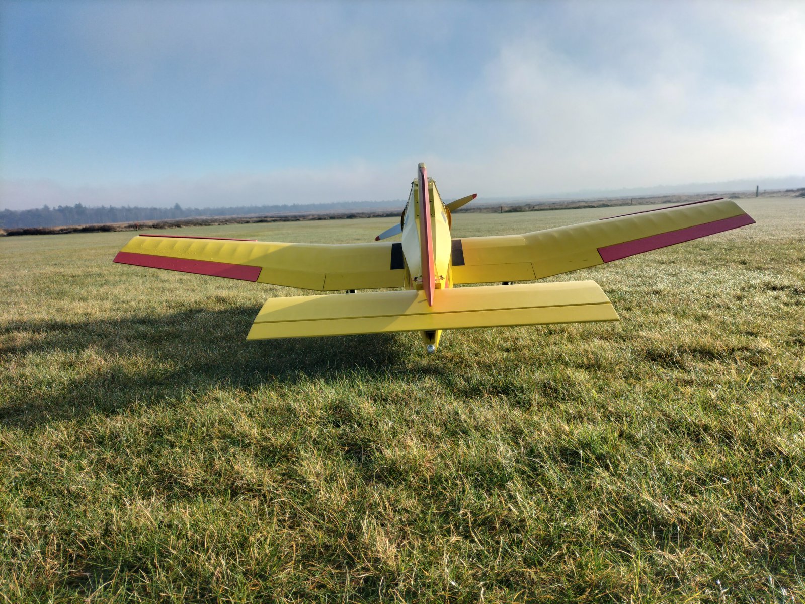

    IMG20250111122424.jpg IMG20250111122350.jpg IMG20250111122332.jpg IMG20250111122324.jpg IMG20250111122319.jpg IMG20250111122300.jpg IMG20250111122249.jpg IMG20250111122205.jpg IMG20250111122221.jpg Vandaag weer gevlogen , de slats zijn een zeer welkome aanvulling.

    Prachtige foto's zo met de zon er op.

    Mooi Serge!
    Waarom zijn de slats een zeer welkome aanvulling?
    Zwaartepunt al verder naar voren gelegd?

    Nee zwaartepunt is gebleven waar het lag ,ik heb 5 procent expo op hoogte er bij gezet .
    Dat verhielp al veel . De slats zorgen nu juist ervoor dat de buitenste vleugel delen langer aan gestroomd blijven . Landen is nu een eitje geworden met en zonder flaps . Je kunt nu ook de klassieke cmelak landing maken .

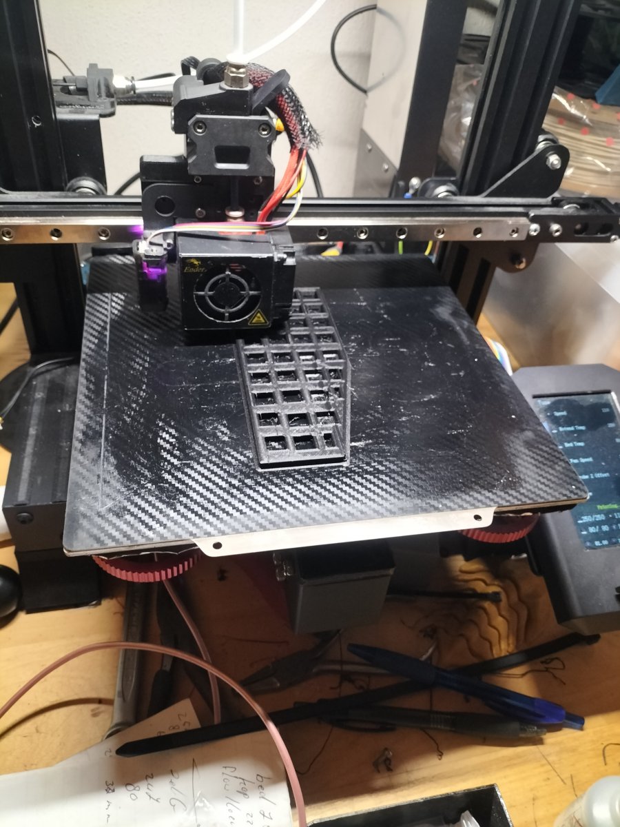

    Stoute schoenen aangetrokken . Tinkercad opgestart . En aangezien er diverse staproosters zijn voor de cmelak. Aan het tekenen en printen gegaan .
    Ik ben tevreden . Nu nog in kleur zetten . IMG20250113192334.jpg IMG20250114180912.jpg

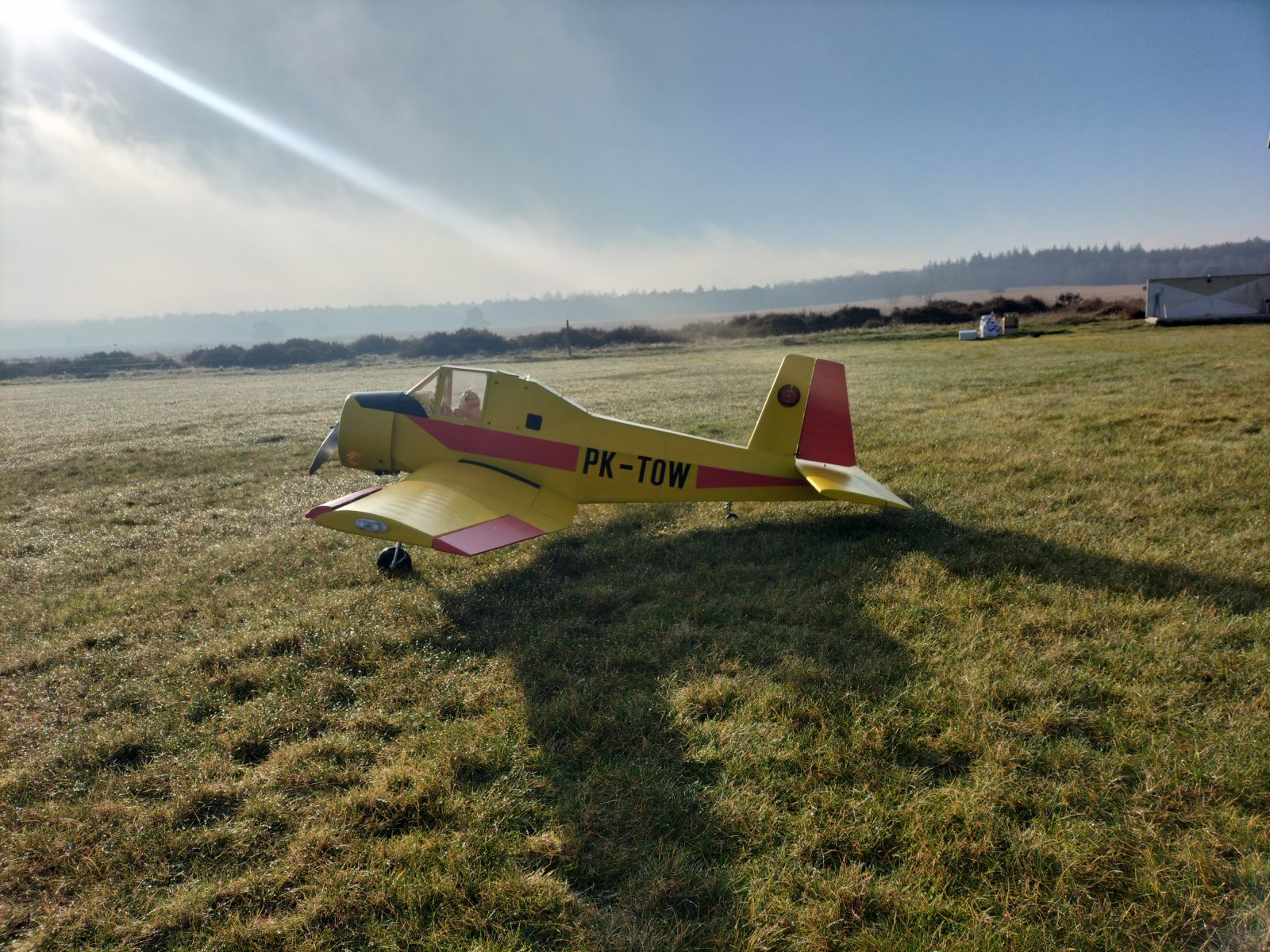

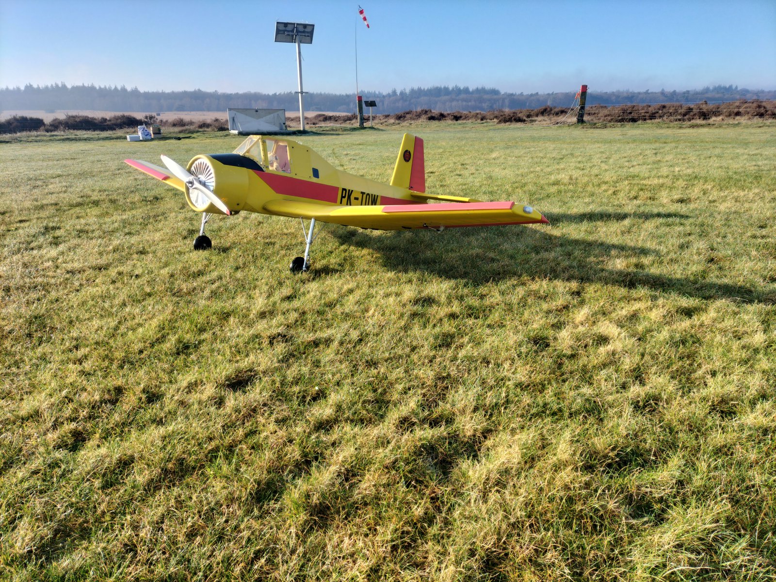

    Nog wat fotos van vorige week .
