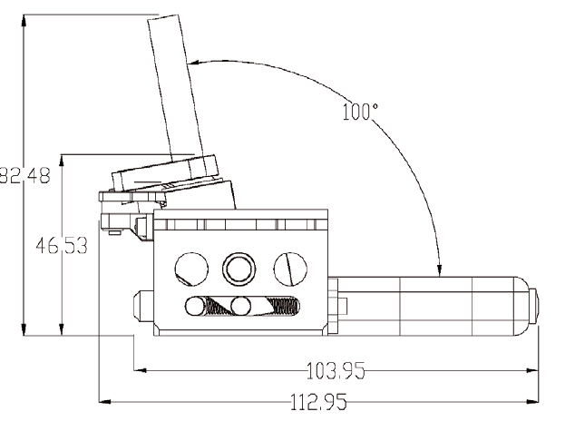

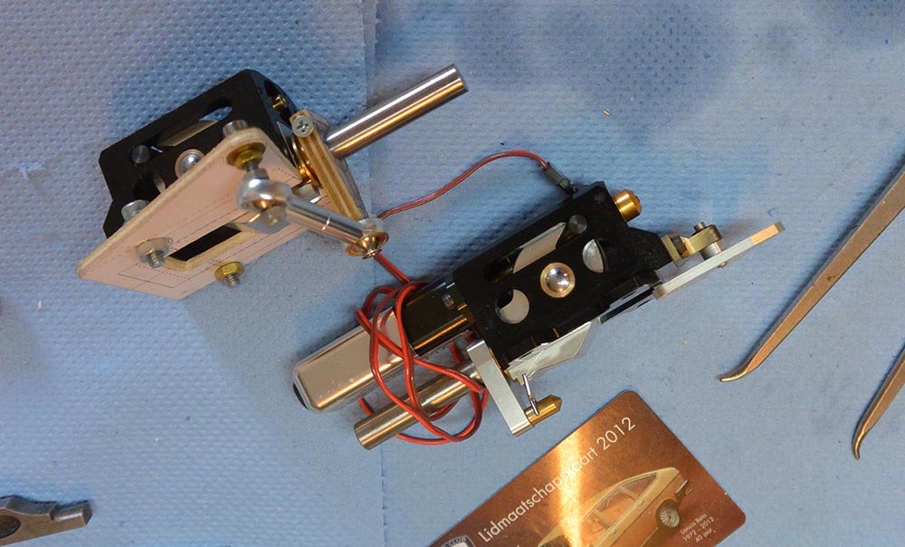

    Andere aanpak retracts, op basis van de Lindinger elektrische retracts, de neuspoot.
    Deze klapt 100ยบ graden uit.
    Aansturing via kogelgewrichten, een hevel en een montageplaat. Nu uit hout, maar toekomstig uit aluminium.
    Bij de modificatie is de retractmotor even uitgebouwd... en is het met een schroevendraaiertje in en uit te klappen.
