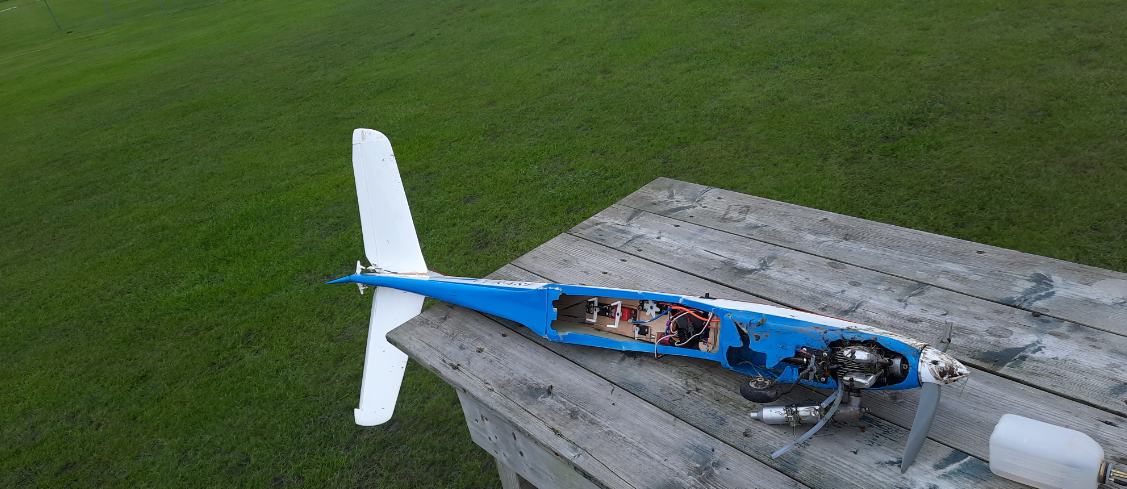

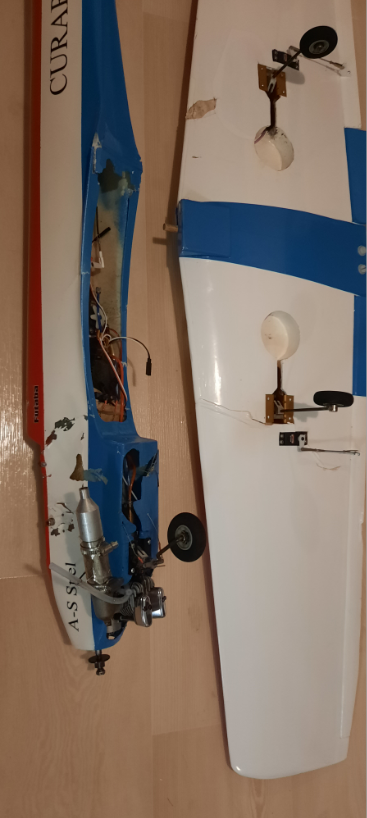

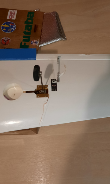

Vanmiddag is de Curare na 8 jaar en vele honderden gecrasht. (Totallos)
Ik vloog boven het veld een looping naar beneden, onderin de looping sloeg de motor af. Ik draaide terug maar zat erg hoog boven het veld. Dan maar een 360° bocht dacht ik. Dat was dus een totale inschattingsfout.:confused:
Door de wind verloor de Curare te veel snelheid, neus naar beneden, geen houden meer aan. Bijna loodrecht naar beneden.
Domme fout....ik had met de speedbrakes kunnen landen zonder de 360° bocht dacht ik later.;)
De romp is op meerdere plaatsen gebroken, servotray uitgebroken, stabillo uitgebroken, vleugelophanging uitgebroken. De vleugel is doormidden. Alles is te repareren, maar strak en licht krijg je dit nooit meer...
Meteen besloten dat er een nieuwe Curare komt, ik heb nog een kit liggen. Binnenkort starten met de bouw.
