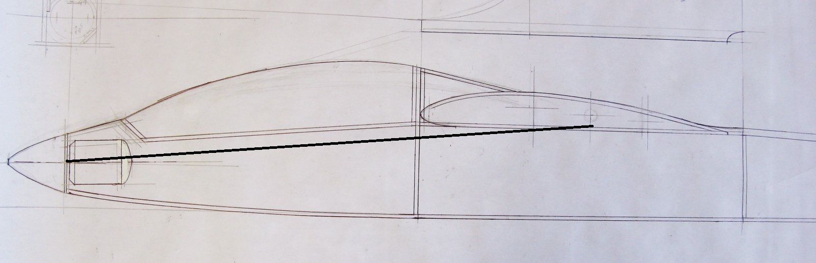

    Ik trek een lijn van midden voorkant motor naar midden onderkant vleugel
    Ik heb de tekening van Aurectar ingebracht in mijn 3D prog en de hoek gemeten , 2.9 °
    Bij een schaalzwever met een hogere romp zal die hoek groter worden en dan komen we bij wat Dirk schrijft 5 à 10 °
