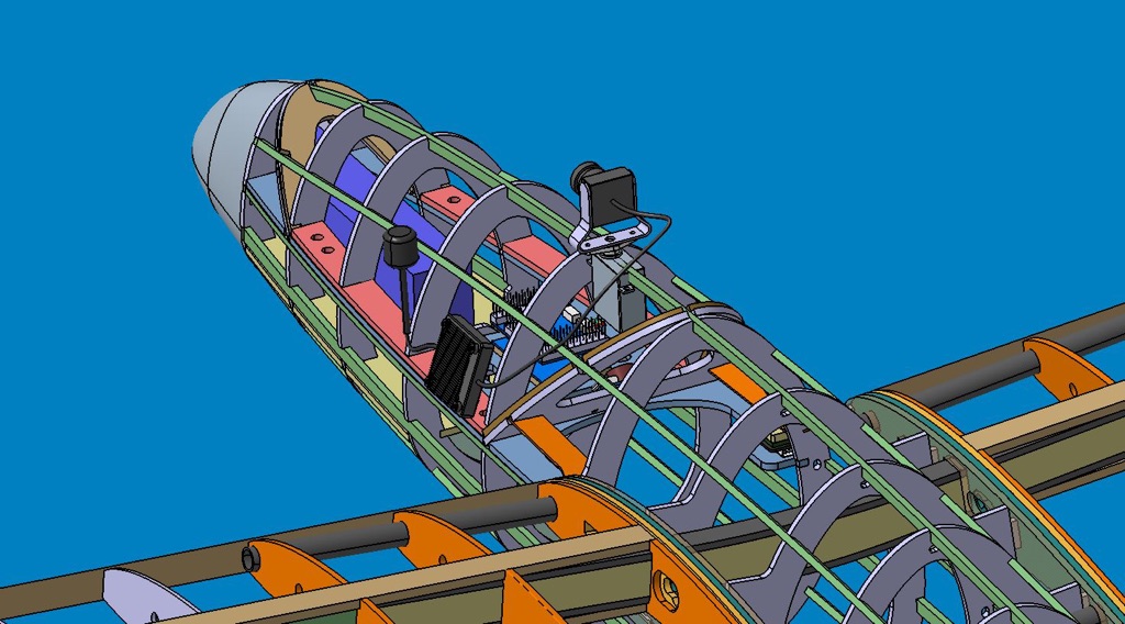

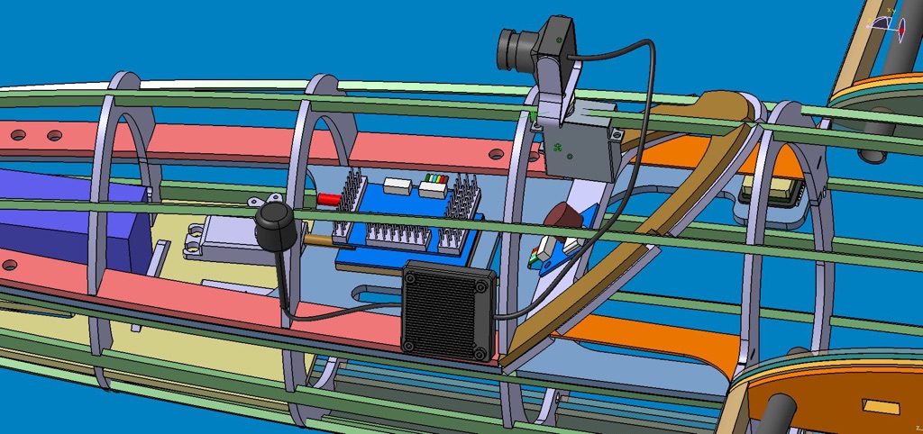

    Vandaag heb ik de camera, de pan-servo en de zender geïnstalleerd. De kabel levert nog steeds problemen op, aangezien de camera 350 graden kan draaien en dus niet in de weg mag zitten. De eerste ideeën zijn veelbelovend.

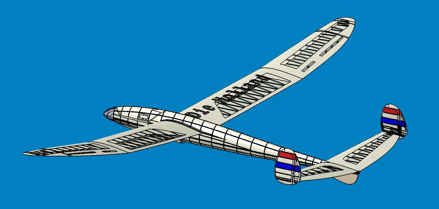

    Hier is de huidige status van de afleiding van de tekening. Behalve de trailerhelling en armaturen zitten alle onderdelen erop. Ze moeten alleen nog beter gesorteerd worden...

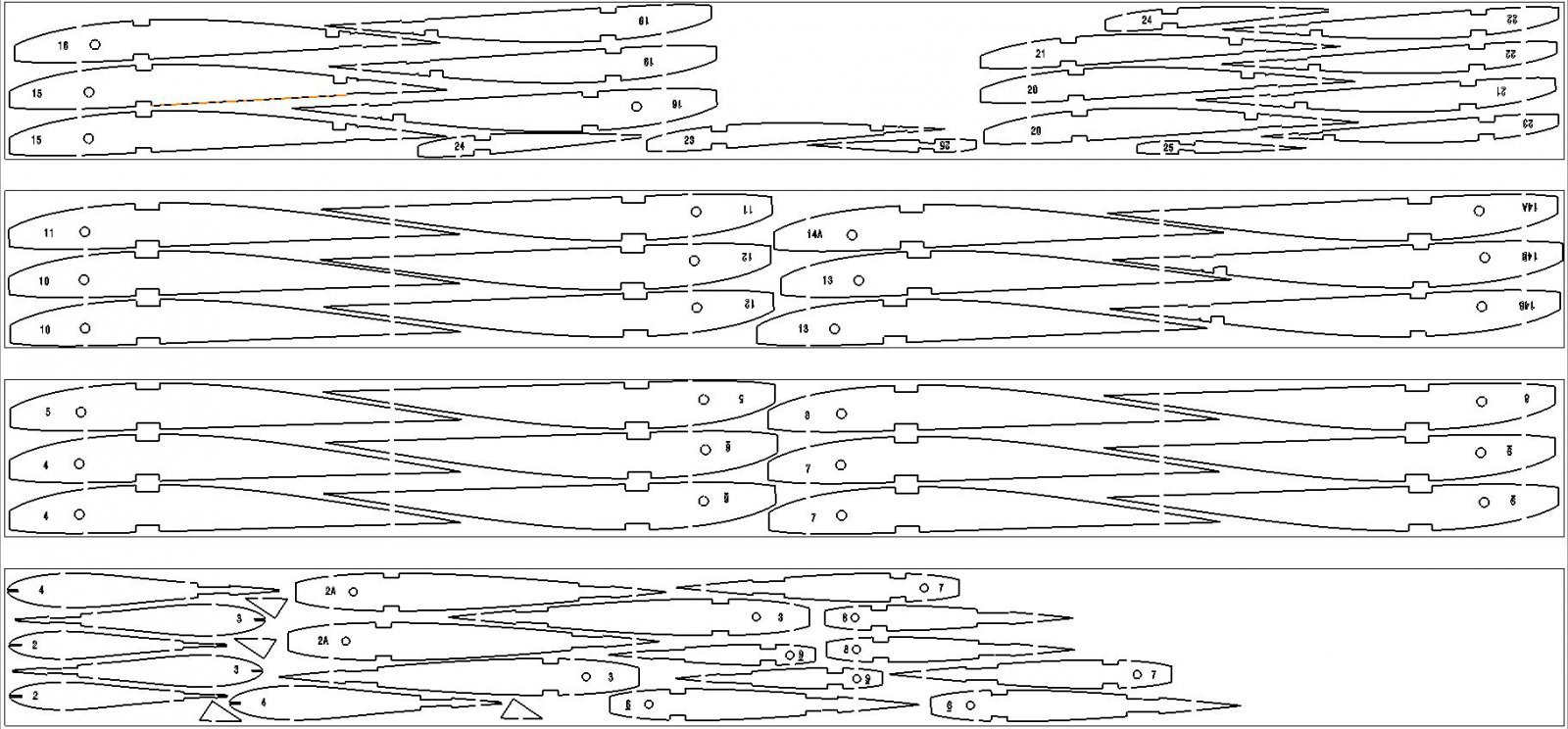

    Hier nun die fertigen pdf Zeichnungen /
    Hier zijn de voltooide pdf-tekeningen:

    Zo ziet de 2mm balsa tekening er herwerkt uit; Klaar voor het laserproces.
    dxf zit in Zip, anders kun je ze niet bevestigen

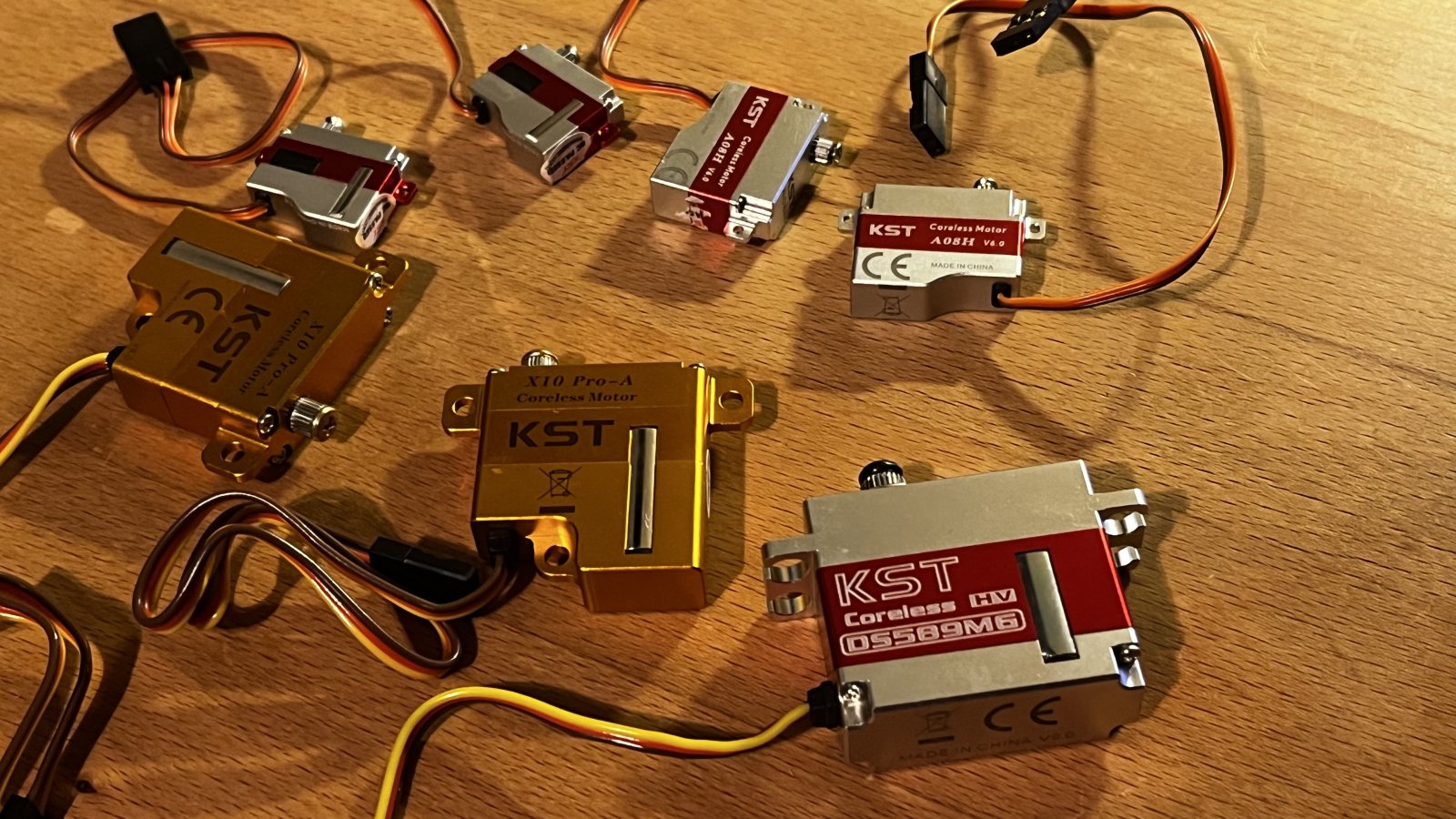

    De servo's zijn van vandaag gekomen Artur Blömker: https://www.f3x.de/servos.
    Op de website kunt u een offerte aanvragen, en aangezien we dit bedrag voor twee vliegtuigen kochten, was de korting behoorlijk groot.
    de communicatie verliep snel en ongecompliceerd :thumbsup:

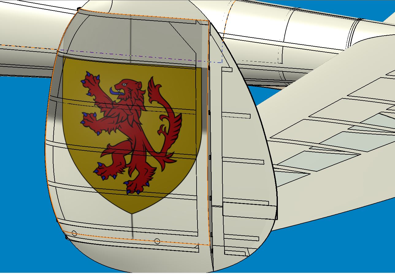

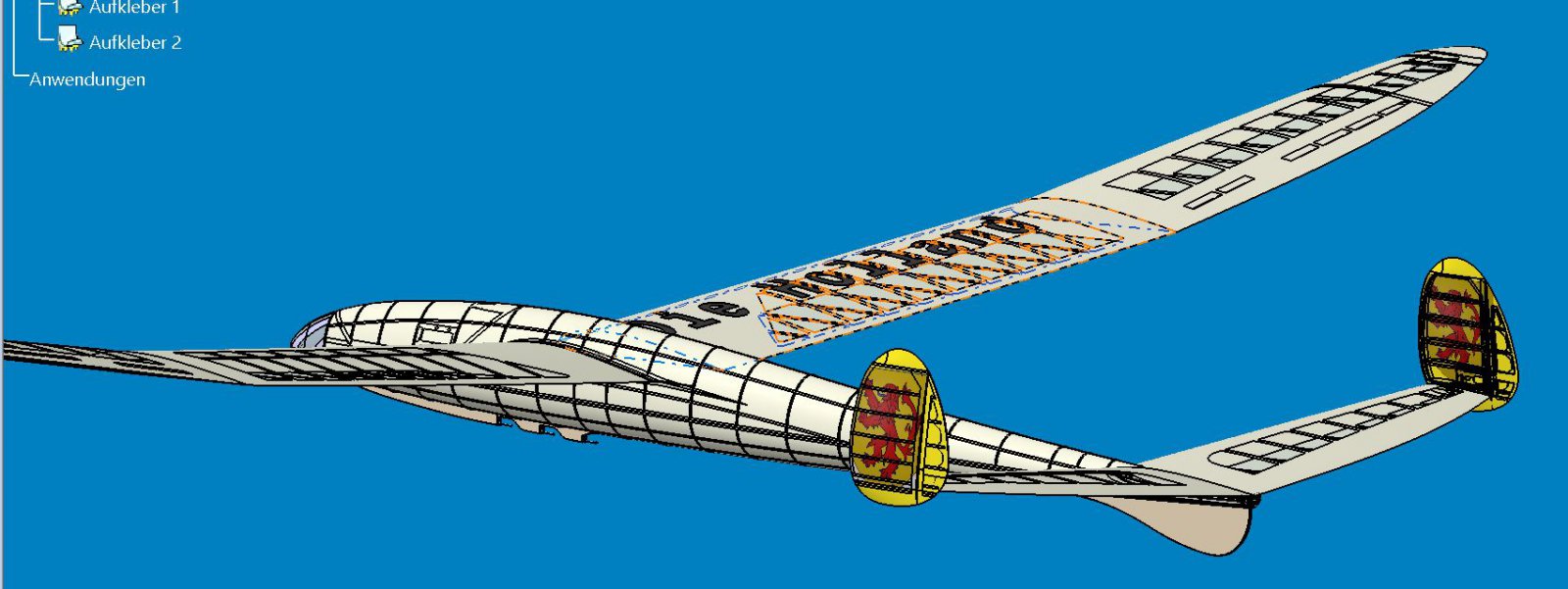

    Geïnspireerd door de Constellation https://www.aviodrome.nl/collectie/lockheed-constellation/
    Het schilderij zou er zo uit kunnen zien:
    of meer traditioneel:
    Kennen de meeste Nederlanders het Hollandse wapen?
    De belettering en de rest van de bekleding worden op dezelfde manier gebruikt als bij Wolkenbeisser en Star13

    Matthias,
    Ik zou het rood-wit-blauw kiezen. Het wapen van Nederland is veel minder herkenbaar. Het wordt een mooi project!

    aan een vriendin gevraagd en dan zouden het de nationale kleuren zijn

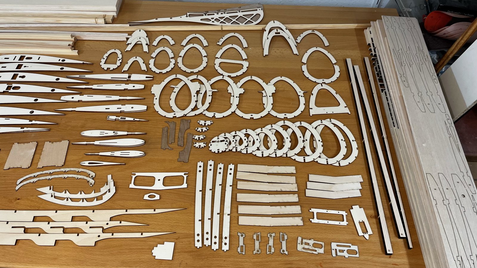

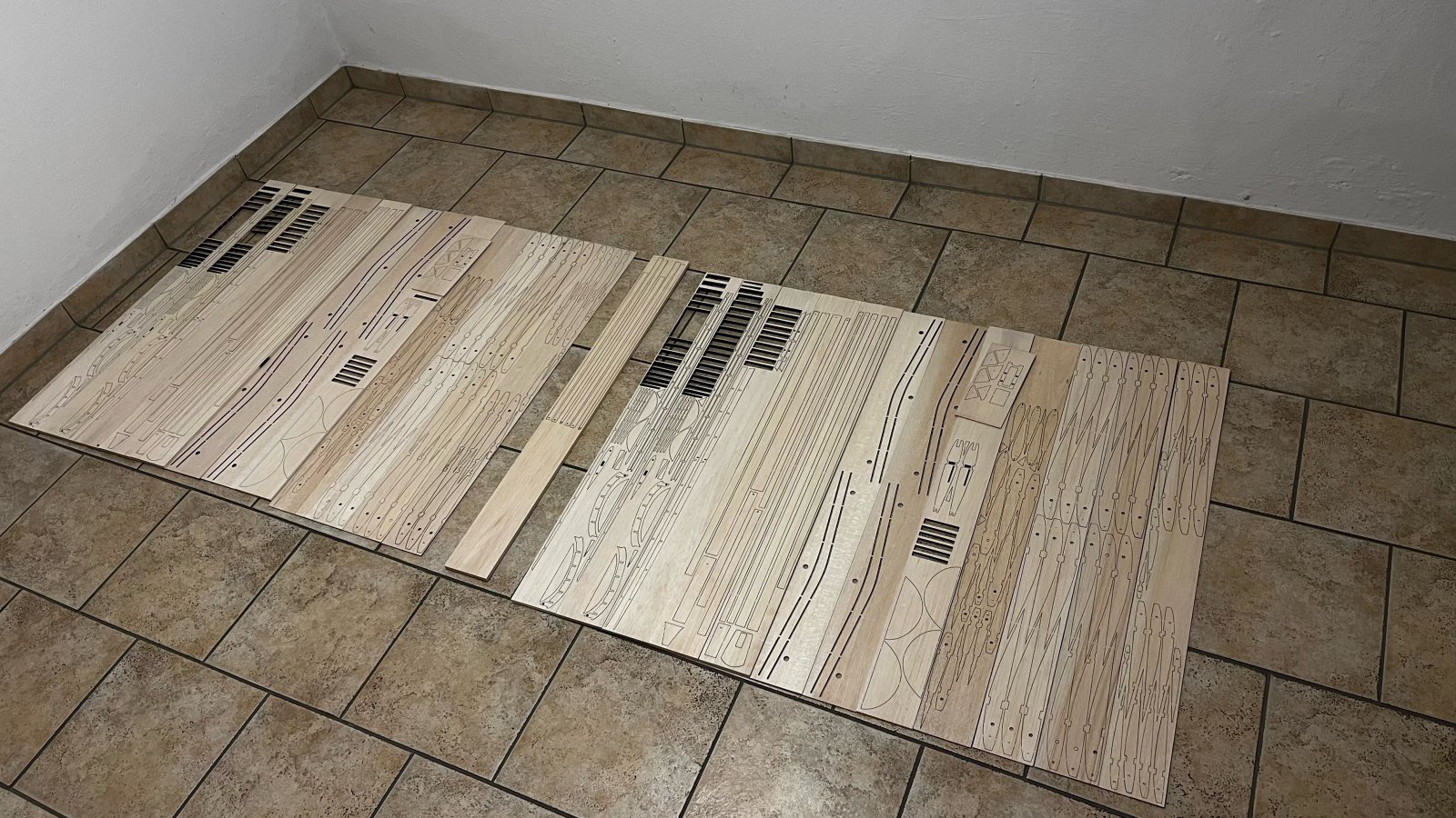

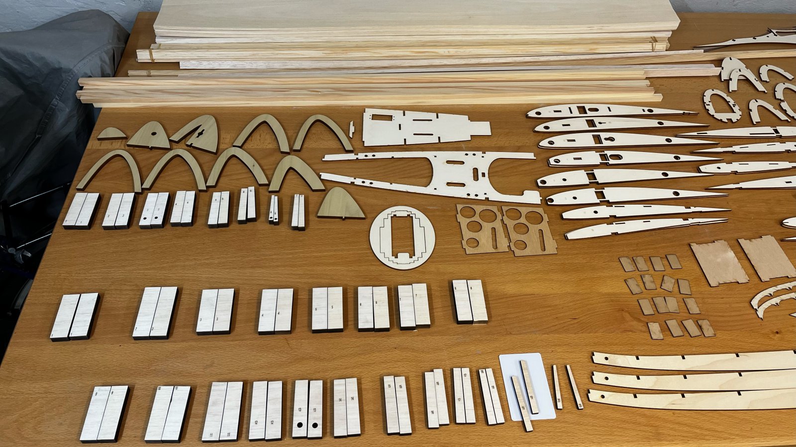

    Gelukkig nieuwjaar allemaal! Inmiddels is de laser onderdelen set klaar, mijn lokale modelbouwer is na zijn ongeluk zo ver terug dat hij nog iets kon laseren:
    Als u het model wilt namaken, kunt u de laseronderdelen ook kopen bij https://www.rc-europe.eu/de/ vragen!

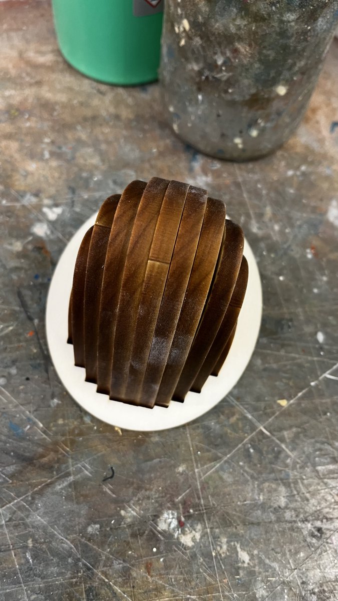

    De eerste neus voor Gero's vliegtuig is al bedekt met Aerodux, wat de mooie donkere strepen geeft bij het schuren en er super nostalgisch uitziet.
