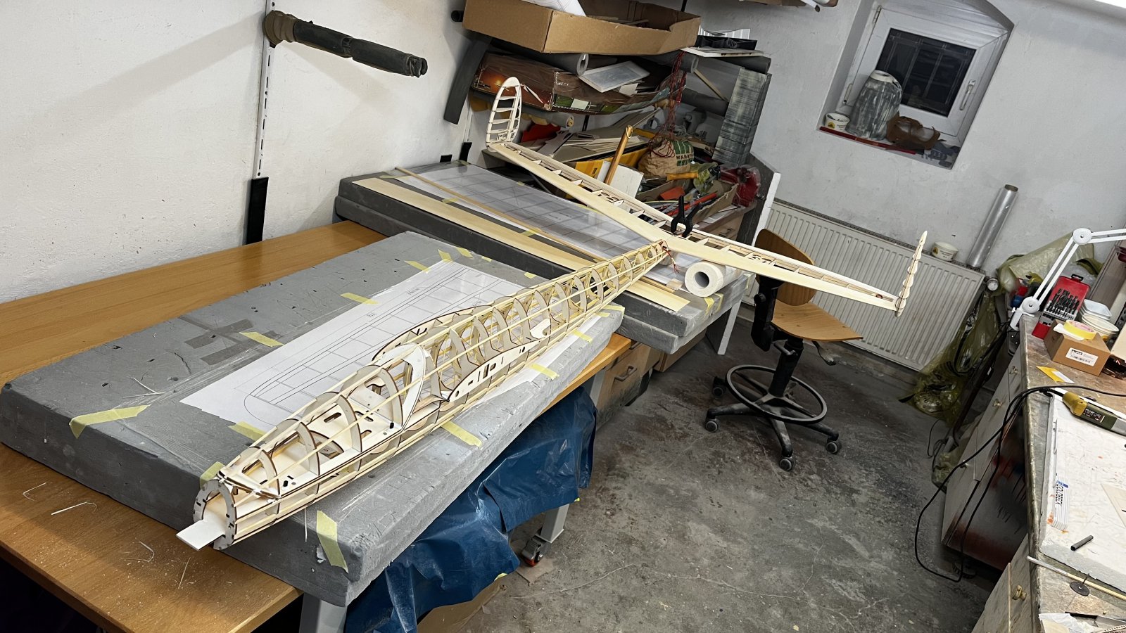

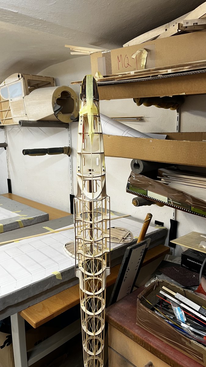

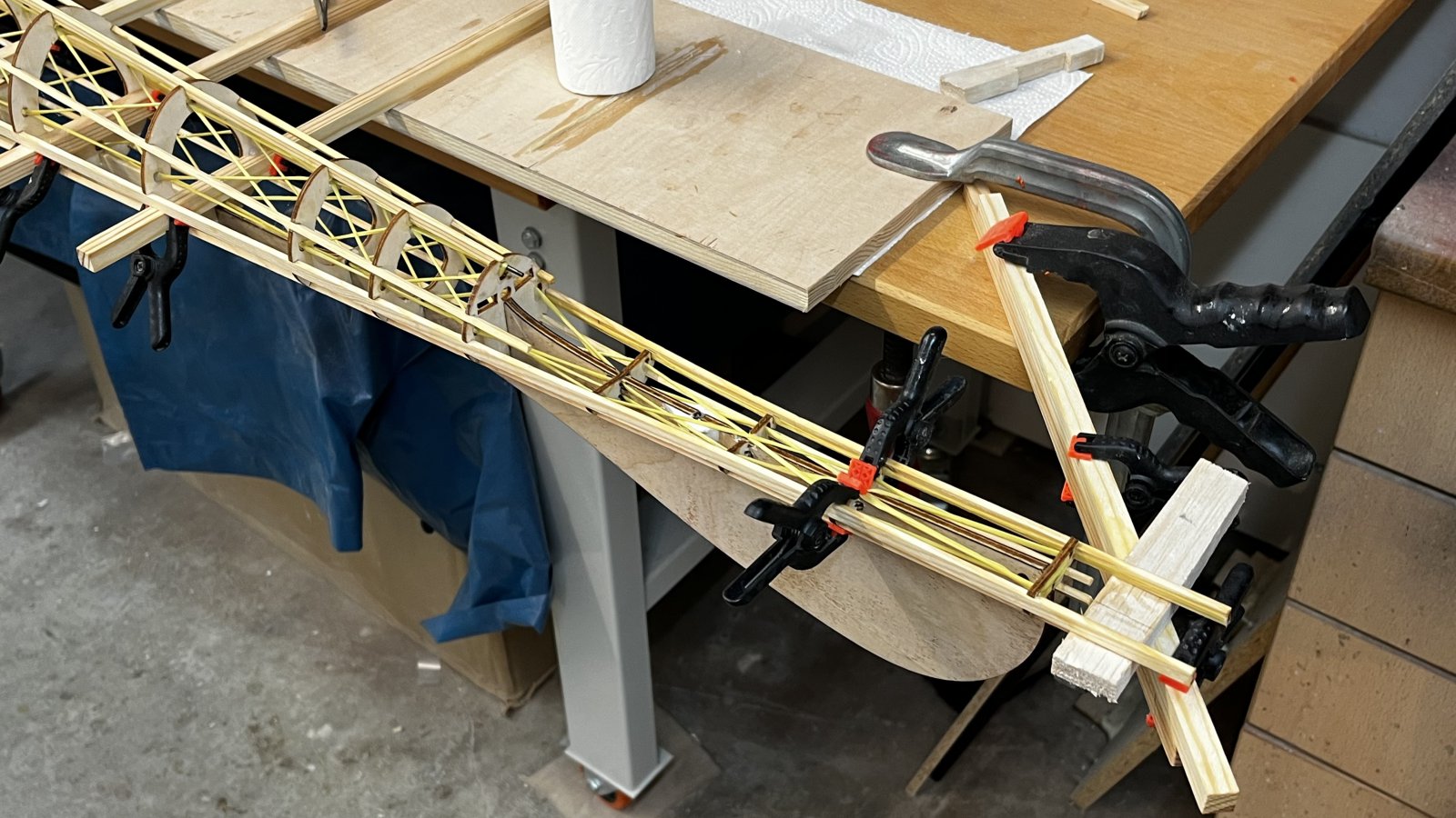

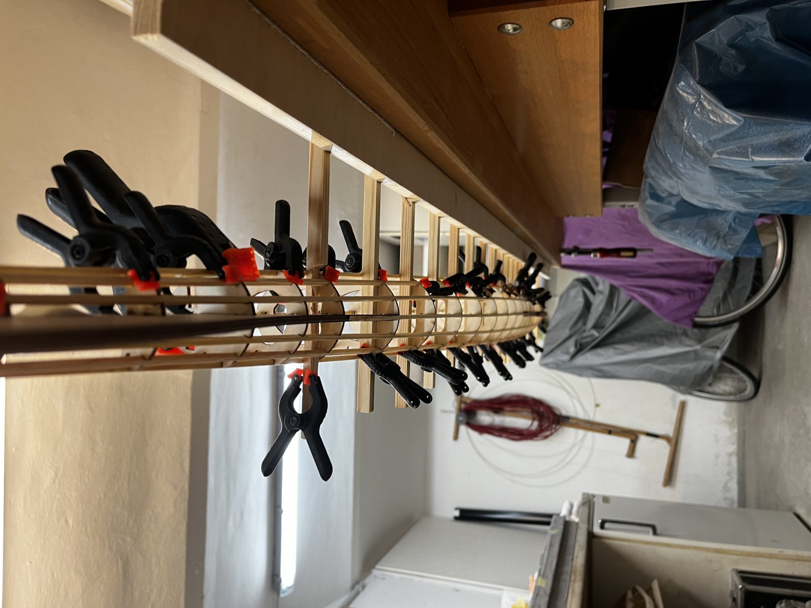

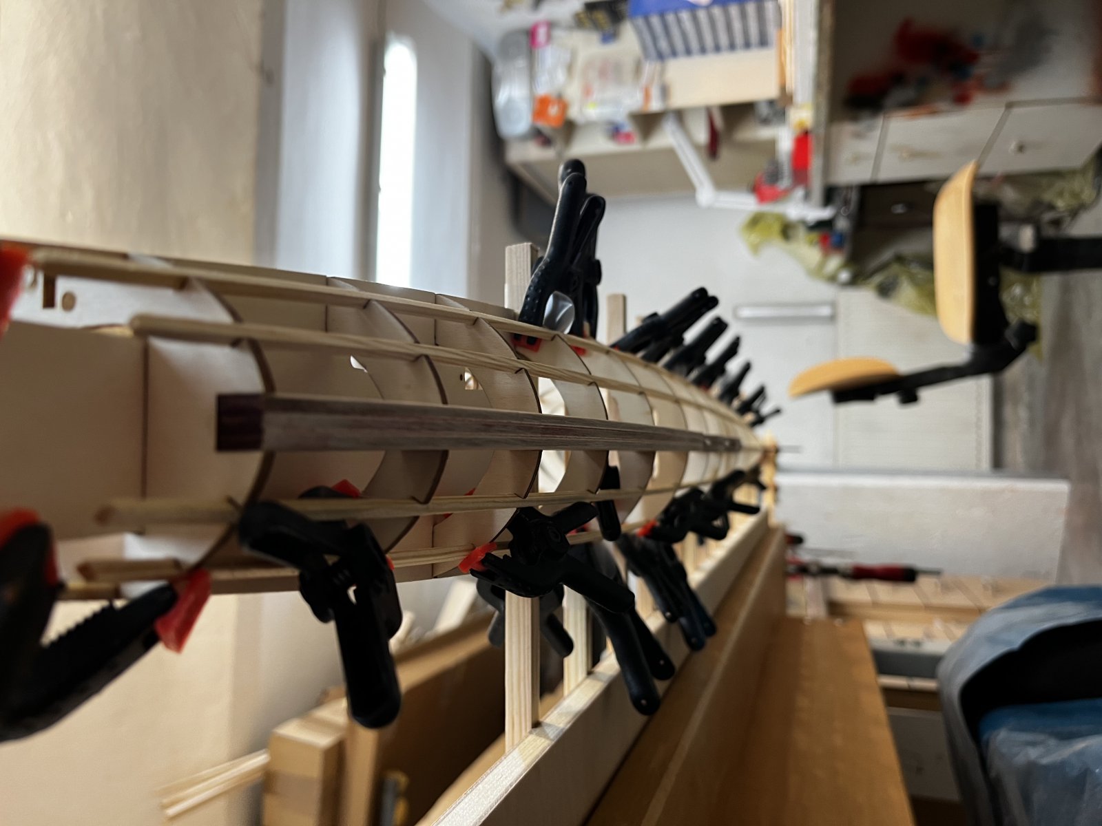

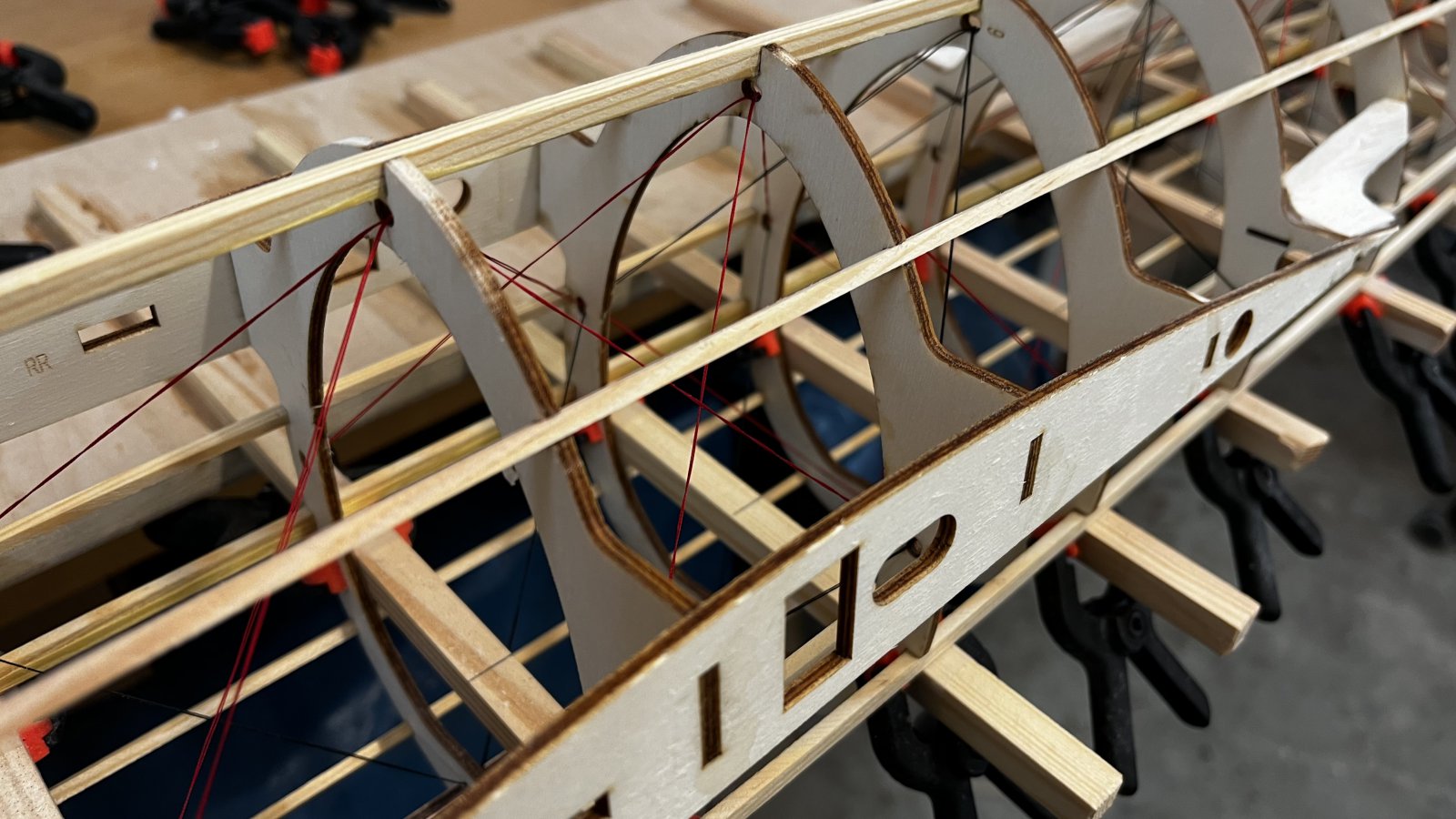

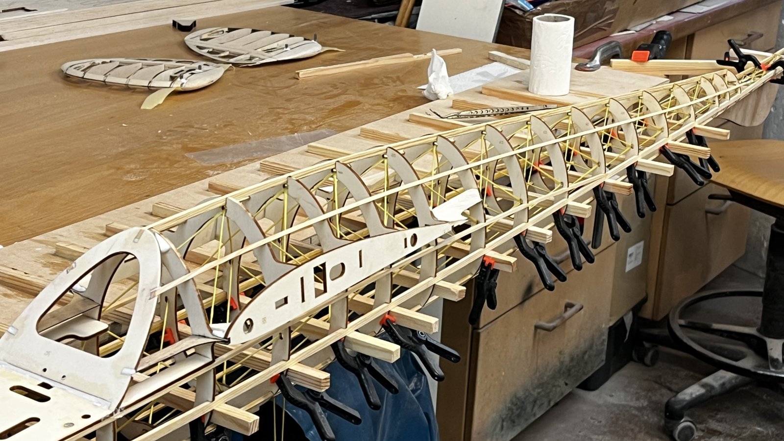

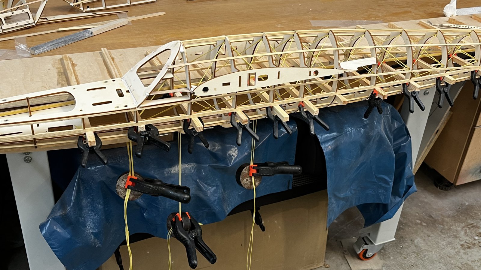

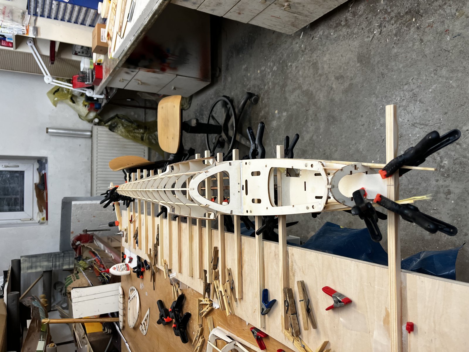

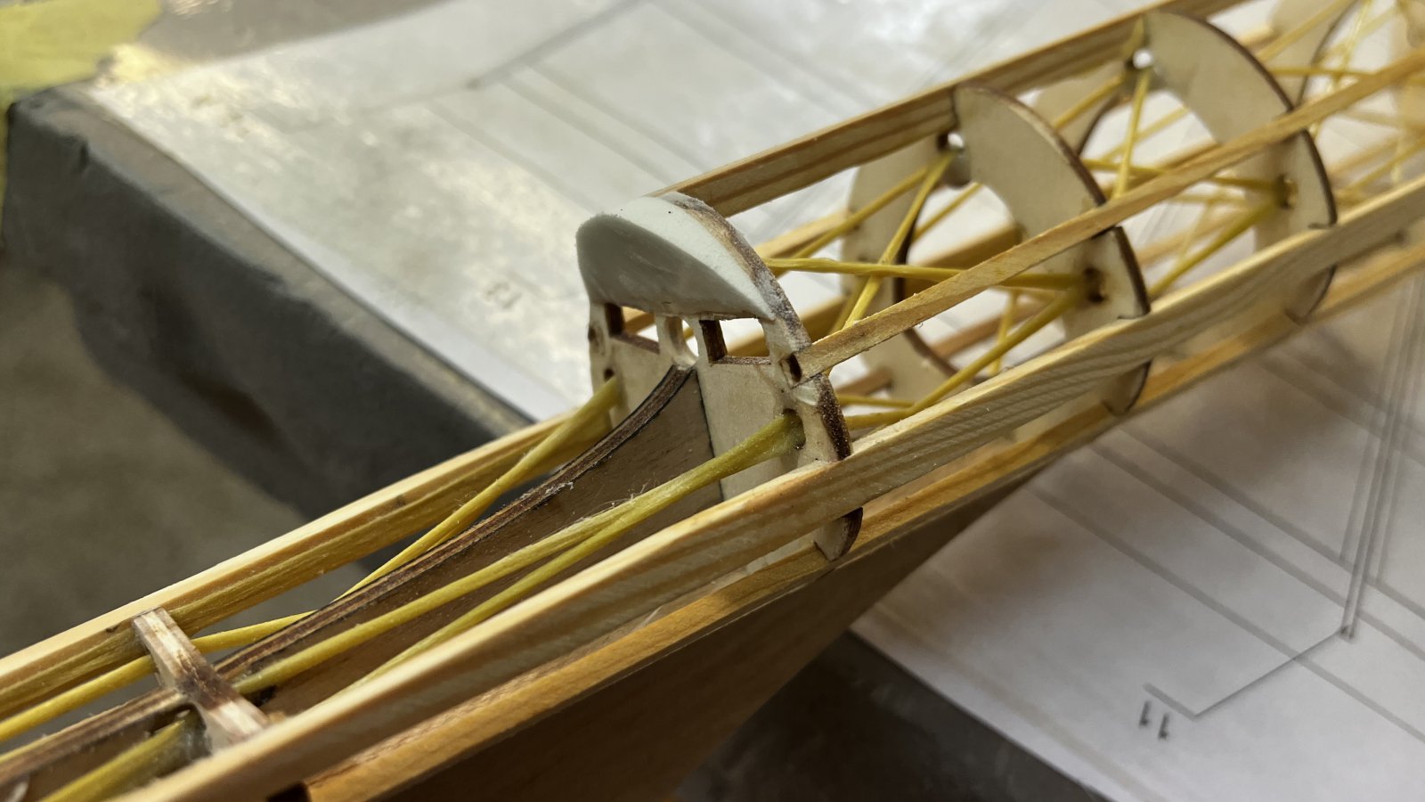

    Der letzte GURT des Rumpfes wird in die 8-Uhr Position geklebt man was ein Gefrivkel erst den Kleber gegen die Schwerkraft nach oben drücken dann die vielen Klemmen die kaum Halt finden und am nde dann noch überquillenden kleber abwischen und das alles in gebückter Haltung.
    De laatste STRAP van de romp wordt in de 8 uur stand gelijmd, je duwt eerst de lijm tegen de zwaartekracht in omhoog, dan de vele klemmen die nauwelijks houvast vinden en veegt de lijm die nog overloopt eraf, en dit alles in een gebogen positie
    Endlich der letzte Gurt is drin!
    Die SLW bekommen noch etwas Mumpe für schöne Schraubenkopfsenkungen und die Kabel für den Rumpf habe ich schon mal vorkonfektioniert 4 servokabel über 2 vierpolige stecker jeweils Rechts Höhe & Seite und Links Höhe und Seite teilen sich Vcc und Gnd! Die SR werden kaum Strom ziehen.
    Eindelijk is het laatste bandje binnen! De SLW krijgt nog wat bom voor mooie schroefkopverzinkingen en de kabels voor de romp heb ik al voorgemonteerd: 4 servokabels via 2 vierpolige stekkers, elk rechts hoogte & zijkant en links, hoogte en zijkant worden gedeeld door Vcc en Gnd! De SR's zullen nauwelijks elektriciteit trekken.

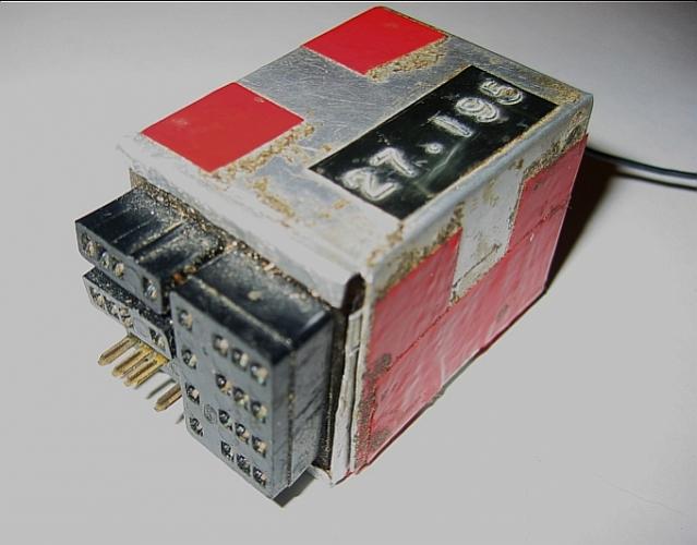

    Heee....:confused: De oude Simprop/ Hirschmann stekkers. :yes:
    Wo hast Du die her? :rolleyes:

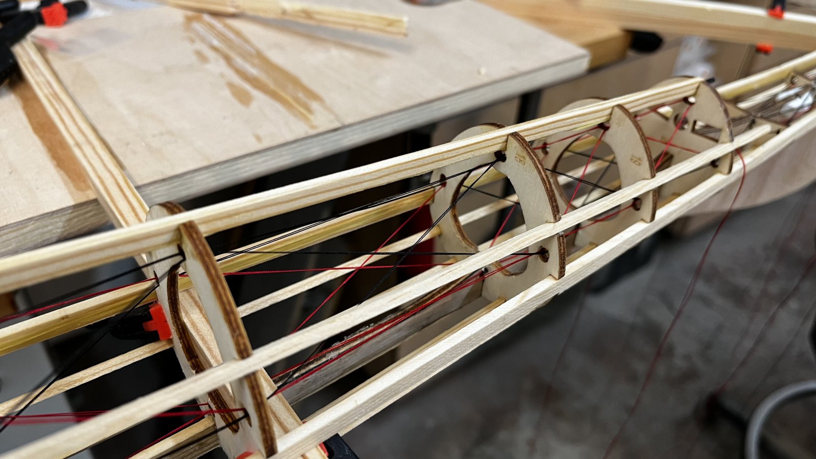

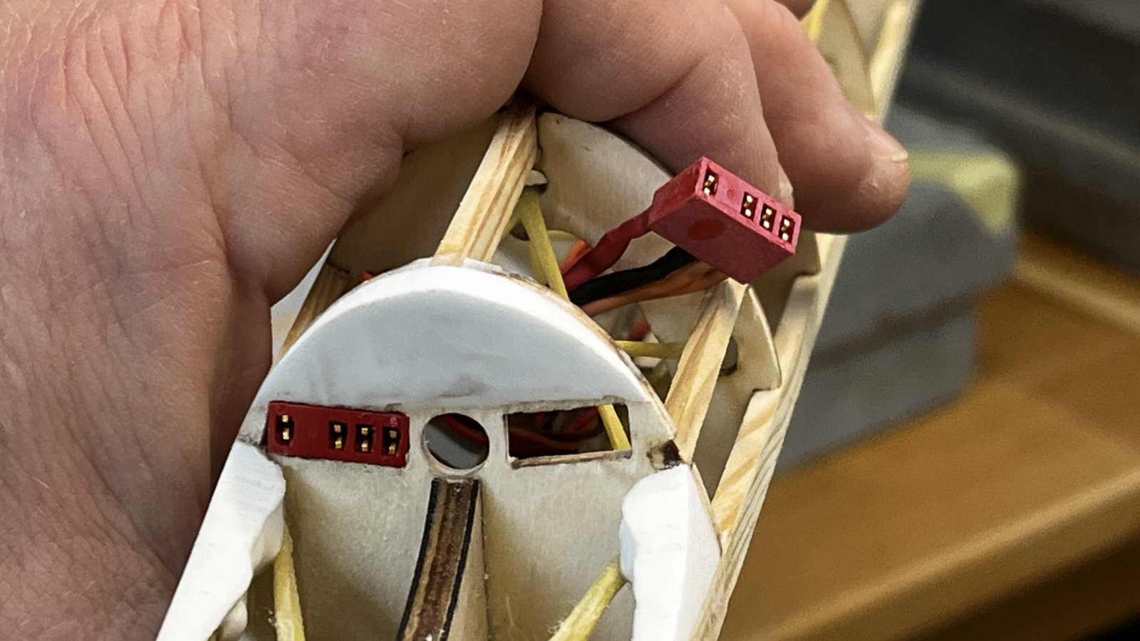

    Hi Bruno, ja die sind super aber mittlerweile kostet ein stecker 2 Euro und eine Buchse 2 Euro :confused:
    Hoi Bruno, ja ze zijn geweldig maar ondertussen kost een stekker 2 euro en een stopcontact 2 euro:confused:

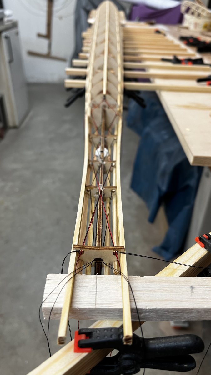

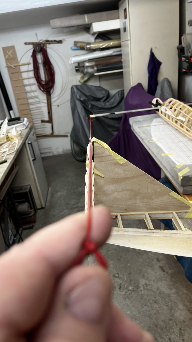

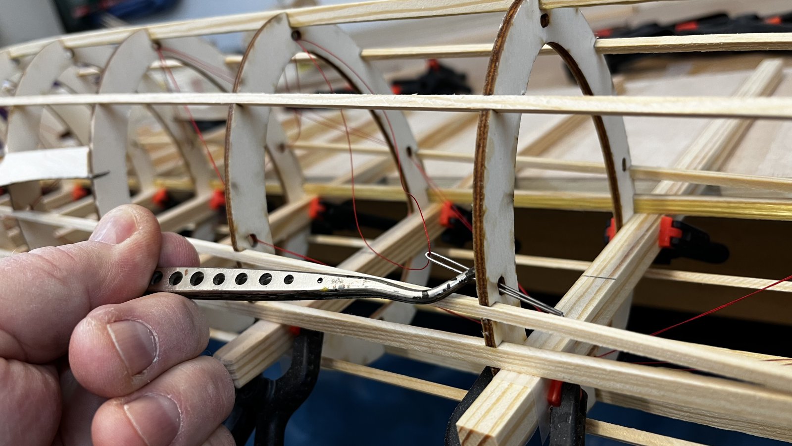

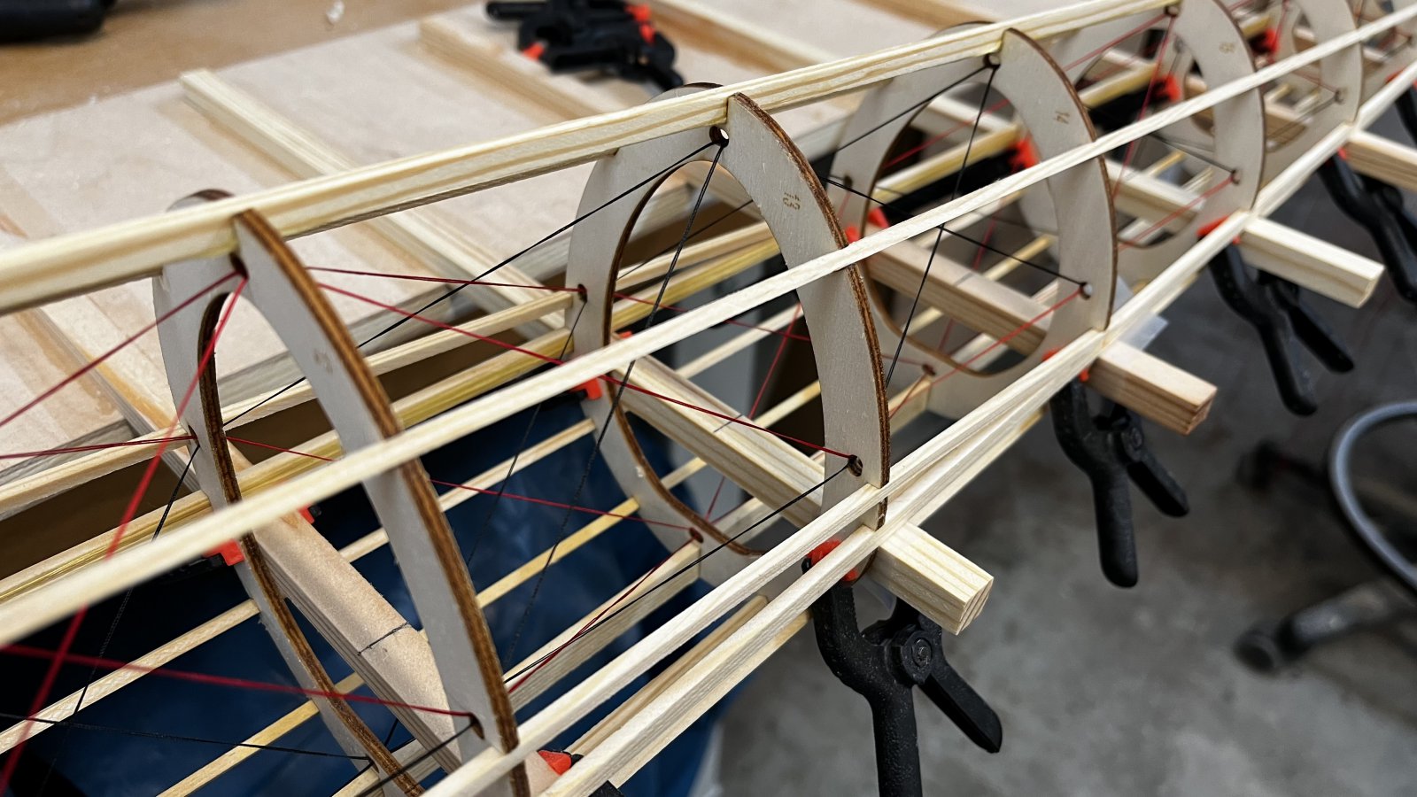

    8 Doppelfäden unkaputtbar und von hand nicht durchzureisseb wurden abgelängt und mit hilfe eines drahtes durch die spanten gefädelt:
    8 dubbele draden, onverwoestbaar en onmogelijk met de hand door te scheuren, werden op lengte geknipt en met behulp van een draad door de frames geregen:

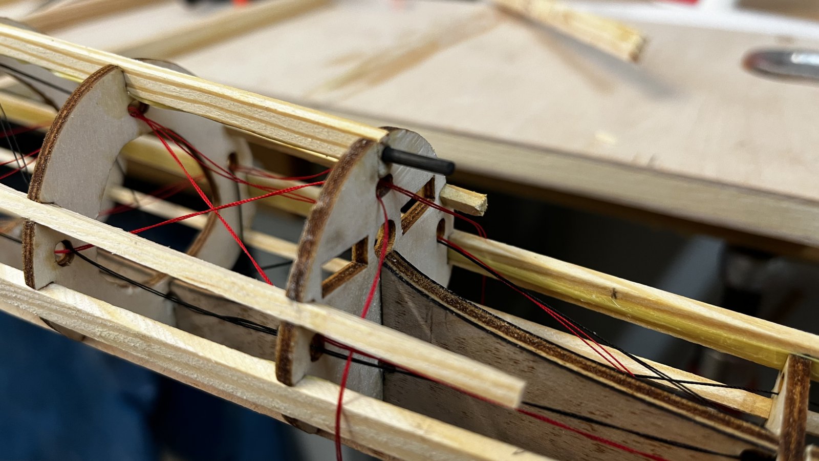

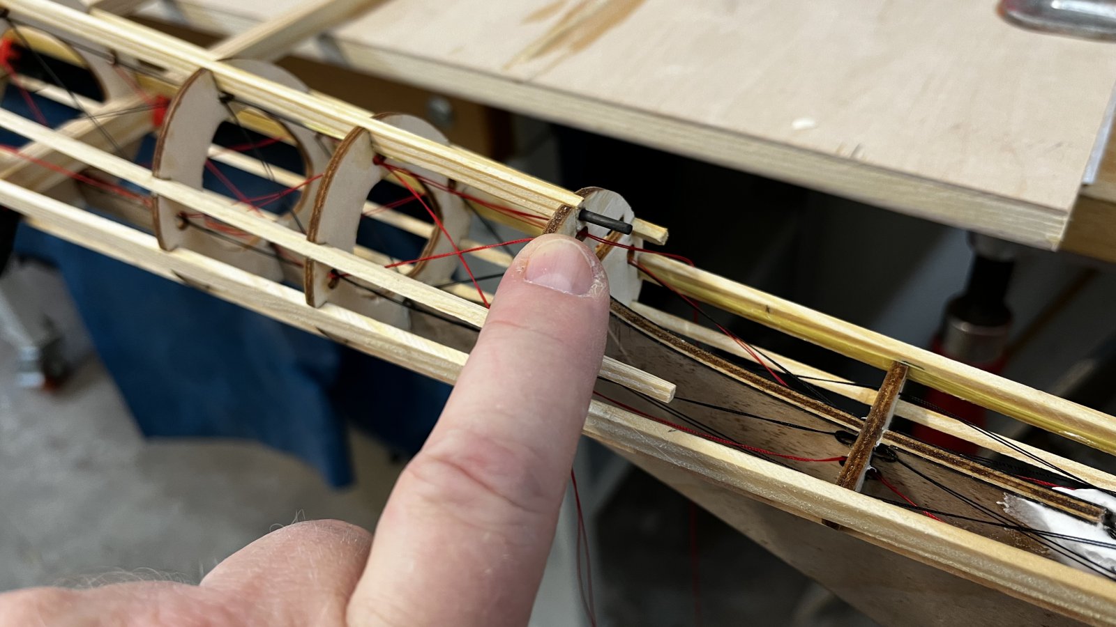

    In den spantendurchführungen muss man aufpassen!!! Spleisst man dort einen bereits liegenden Faden auf, gibts beim Roving-Ziehen später ein Kneul
    Je moet voorzichtig zijn in de frame-penetraties!! Als je een draad splitst die daar al ligt, krijg je later een bal als er aan roving wordt getrokken
    Hier hatte ich den 12 Uhr Gurt in der Hitze des Gefechtes abgeschnitten, dabei muss ein Stück stehen bleiben damit der Doppelroving später nicht durch den Spant flutscht, ich habe mir mit einem 2mm cfk rund geholfen.
    Hier had ik in het heetst van de strijd de 12 uurs band afgeknipt, er moet een stuk blijven staan zodat de dubbele roving later niet door het frame glijdt, ik heb mezelf geholpen met een 2mm CFRP rondje.

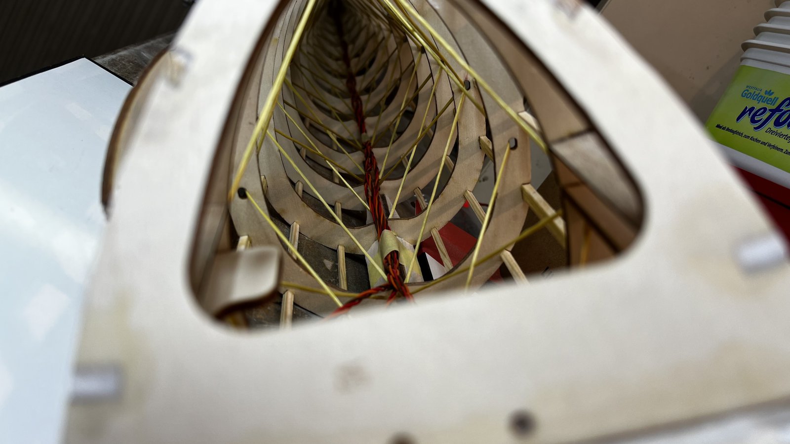

    So sieht die fertige Schoose dann aus sehr viele verwirrende fäden, man muss den Überblick behalten
    Dit is hoe de afgewerkte schoose eruit ziet, veel verwarrende draden, je moet ze bijhouden

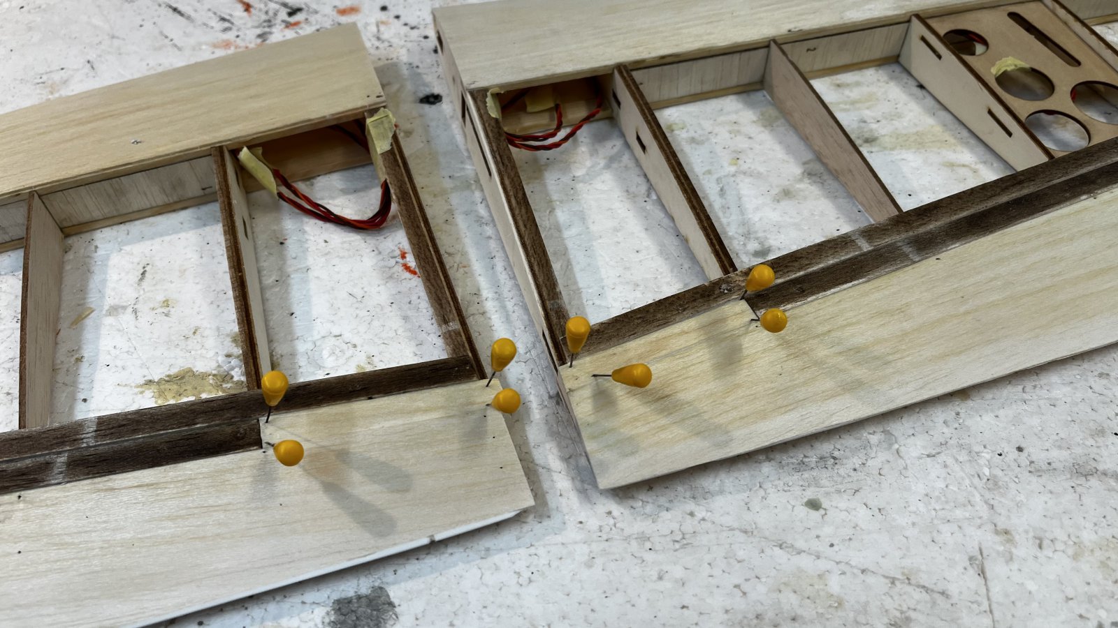

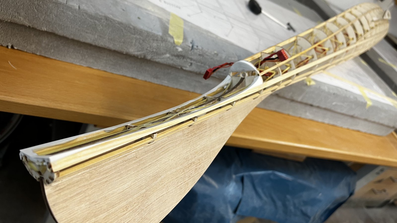

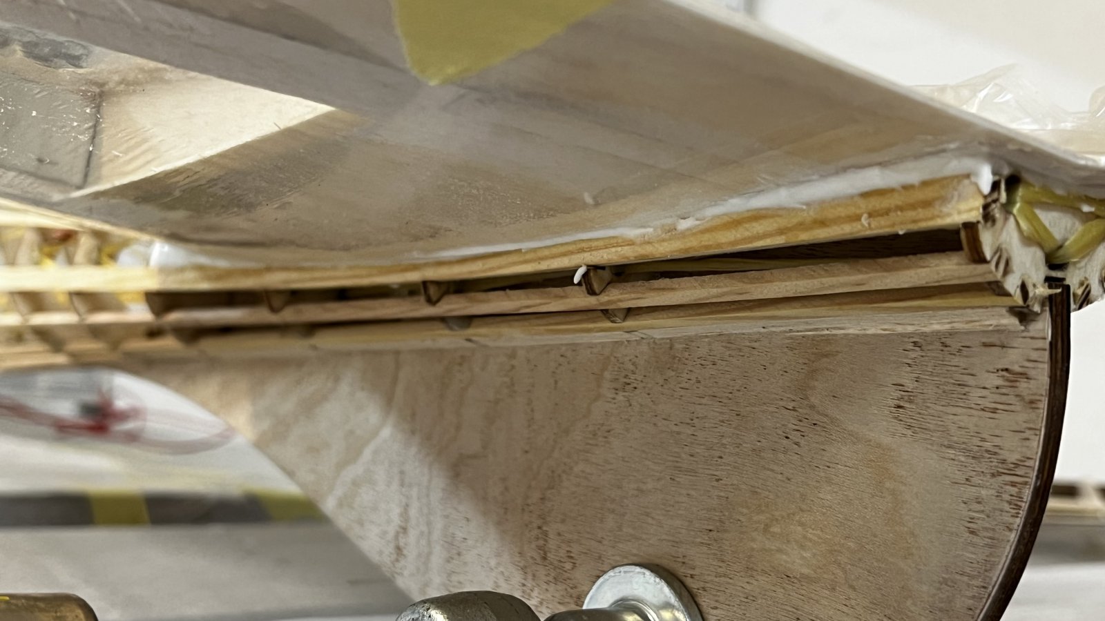

    Die Endleiste ist durchgehärtet und ich habe 2 kleine Beplankungsstückchen eingesetzt
    De eindstrook is doorgehard en ik heb er 2 kleine stukjes planken in gedaan

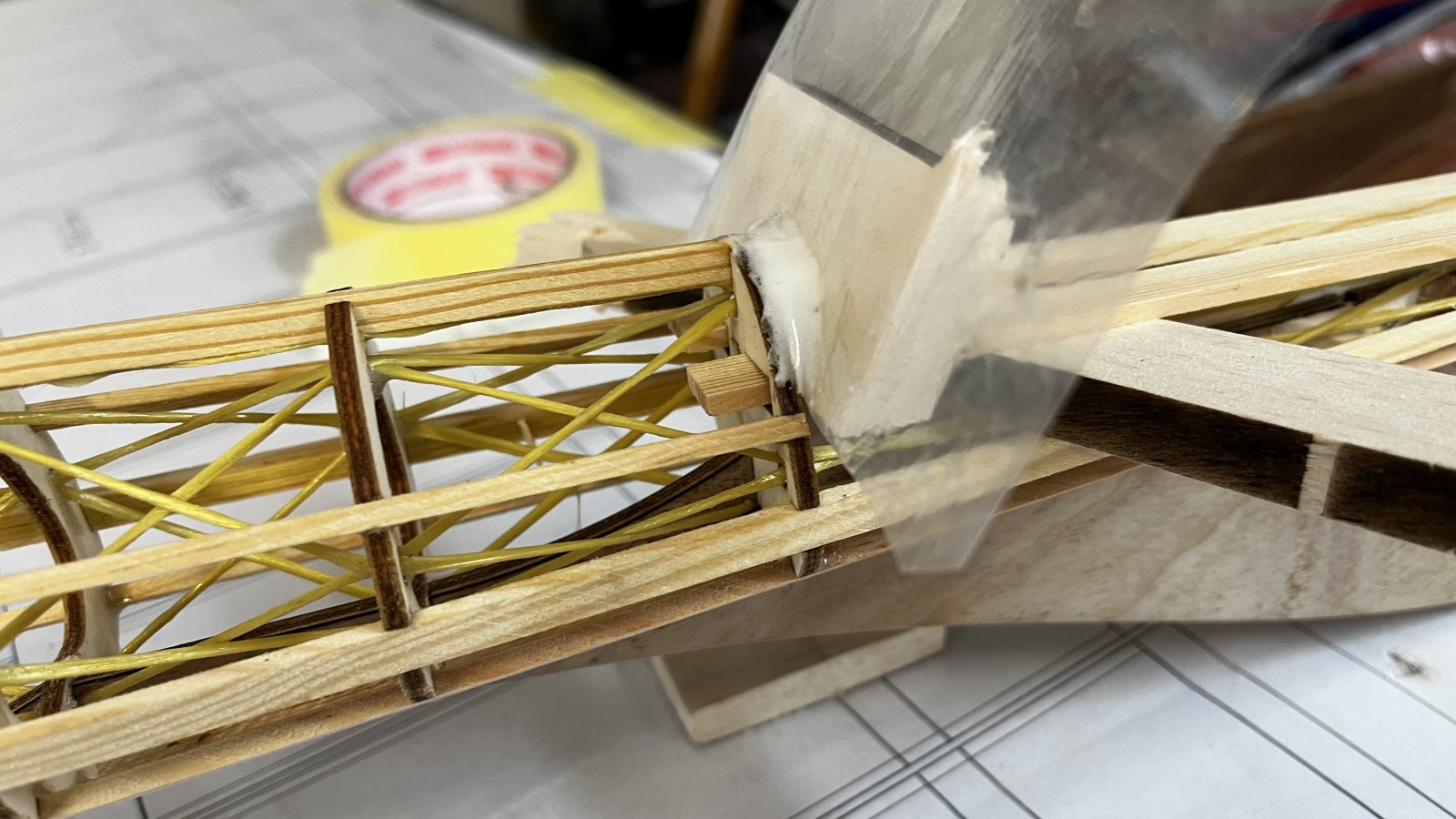

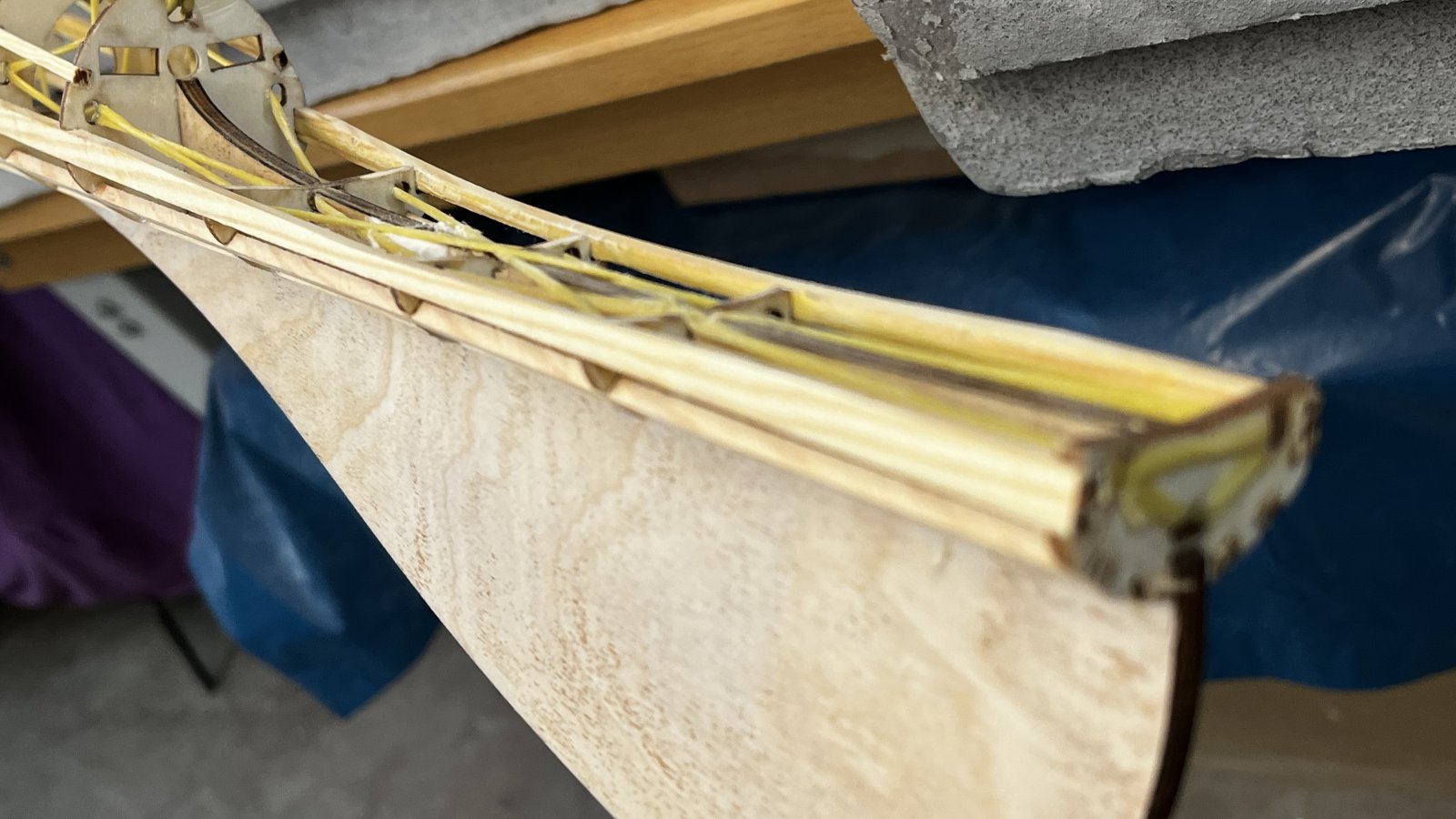

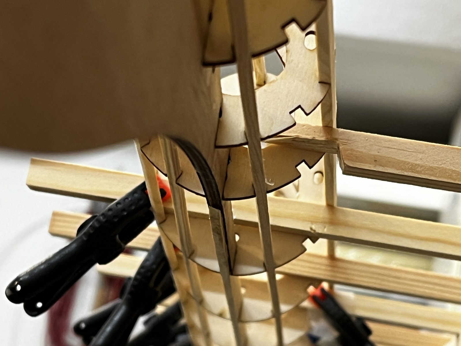

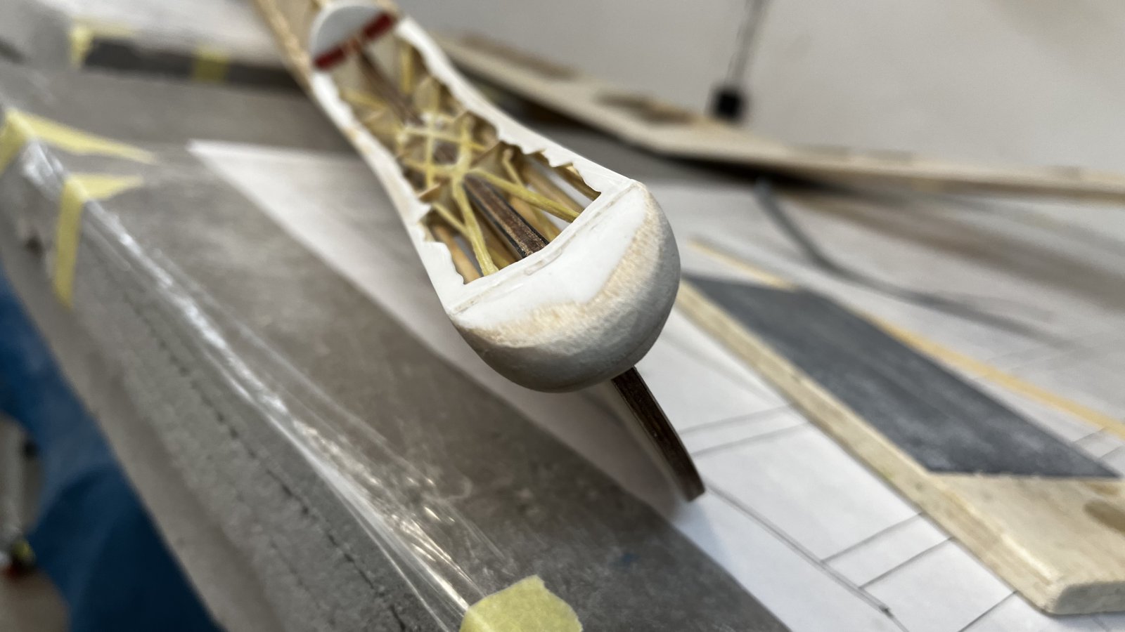

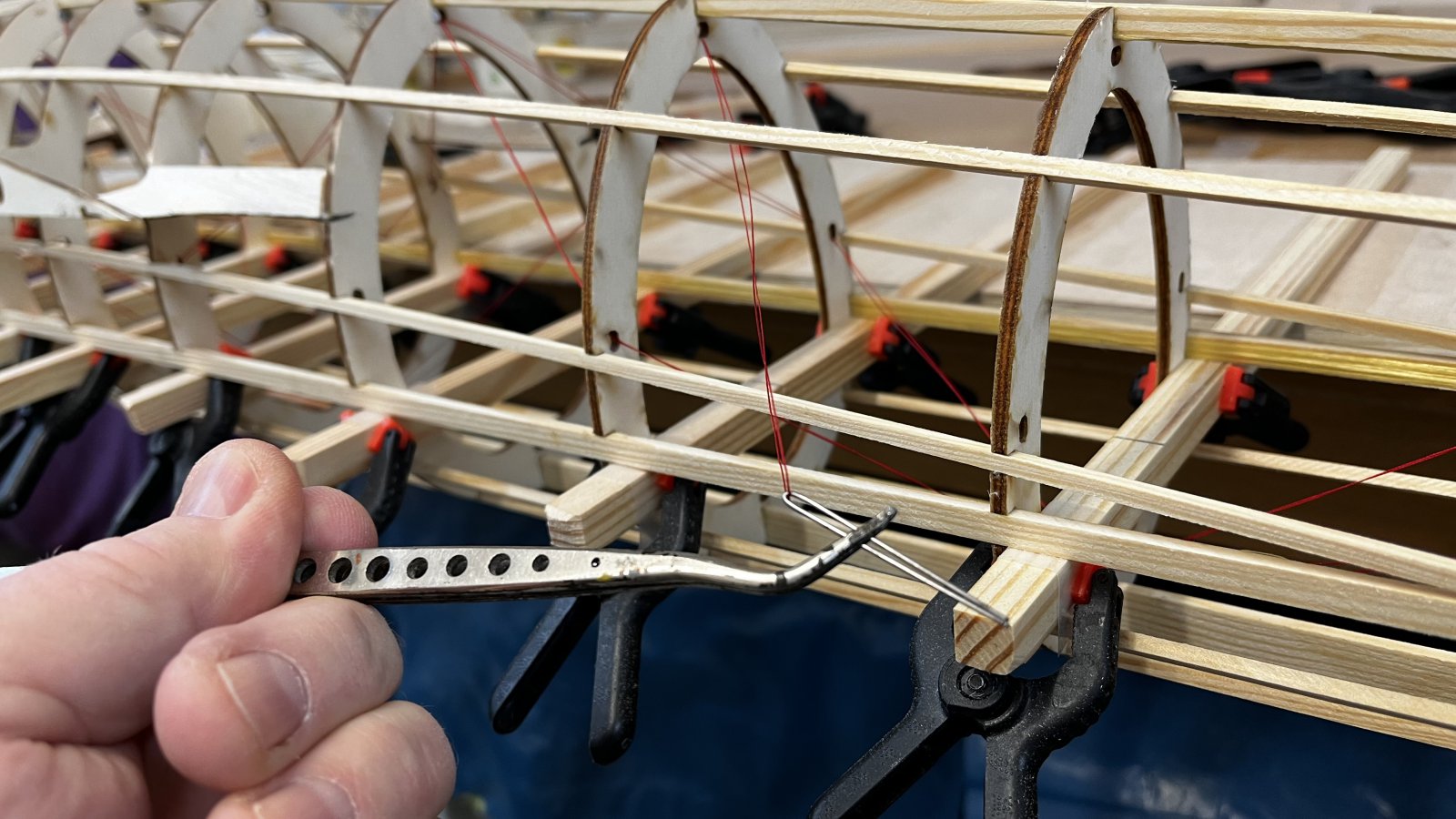

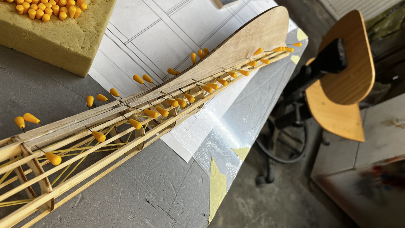

    4 lange Rovingstränge aus Aramid 800er Tex a ca 5m wurden abgelängt und geträngt. Dann begann das Durchziehen, ist ja jetzt das 2 Mal dass ich eine Torsionsgeödätik so erstelle (Wolkenbeisser)
    und daher war mir das verhalten sehr wohl bekannt.
    4 lange zwervende strengen van Aramide 800 Tex a ca 5m werden op lengte geknipt en geweekt. Toen begon het trekken, is nu de 2e keer dat ik zo'n torsiegeödetiek maak (wolkenbijter) https://www.fpv-treff.de/forum/index.php?threads/der-in-die-wolke-beisst.1201/ En dus was ik heel bekend met het gedrag.
    Die Rovings werden am Rumfende durch den Doppelfaden geschlungen und dann in Etappen alle 4-5 Spanten durchgezogen. Dabei muss man darauf achten die anderen Fäden nicht mitzuziehen, die kleben gerne am den Robings und man muss die Restfäden immer wieder stramm ziehen.
    De rovings worden door de dubbele draad aan het einde van de romp gelust en vervolgens in stappen van 4-5 frames doorgetrokken. Je moet oppassen dat je de andere draden niet meetrekt, ze plakken graag aan de gewaden en je moet de resterende draden steeds weer strak trekken.
    Hier kommen dann vorne unten an der Kufe die Rovungs heraus, vorne 4 Stück dahinter 2 und dann nochmals 2, die Gewichte sollen durch leichten Zug möglichst exakt grade Zug-Druckstäbe formen
    Hier komen de rovungs aan de onderkant van de skid naar buiten, 4 stuks aan de voorkant achter 2 en dan weer 2, de gewichten moeten zich zo precies zo recht mogelijk vormen door licht te trekken

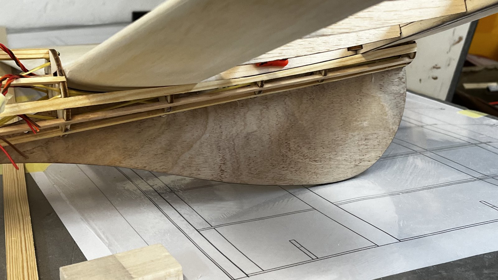

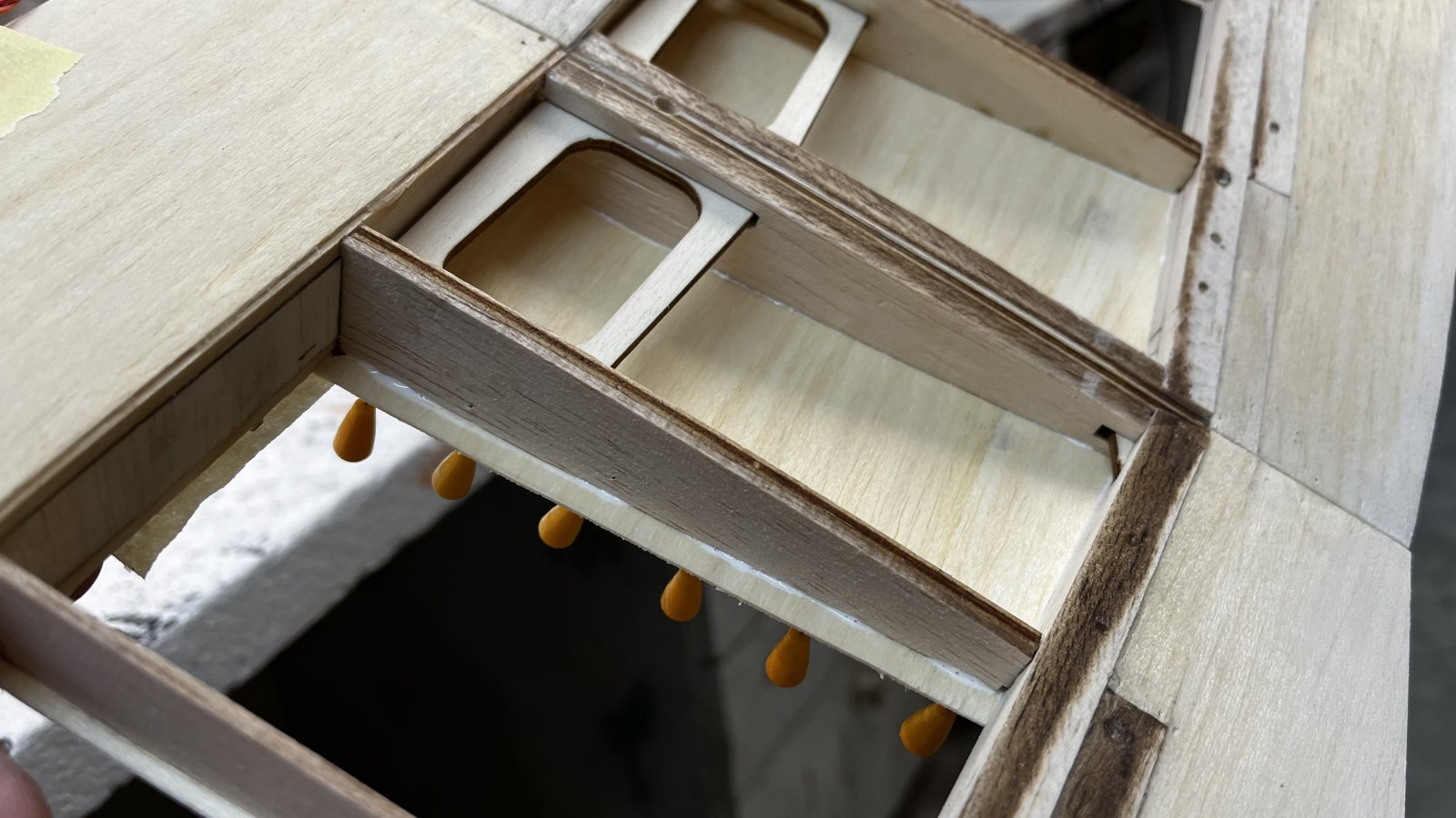

    Eine Hellingleiste war den Diagonalen im Wege die Spanten sind da hinten wirklich sehr klein
    Een helling zat in de weg van de diagonalen, de frames zijn echt heel klein aan de achterkant 2024 01 25 Holland (15).JPG
    Hier das Rumpfende, durch den geringen Querschnitt eher nicht so torsionssteif, aber die Kufe versteift zusätzlich mit dem dann montierten HLW. Man darf gespannt sein wie steif der Rumpf dann unmittelbar davor geworden ist. Zusätzlich muss das HLW und die SLWe so leicht wie möglich sein
    Hier is het uiteinde van de romp, vanwege de kleine doorsnede nogal niet zo torsiestijf, maar de loper verstijft bovendien met de dan gemonteerde CPR. Het zal interessant zijn om te zien hoe stijf de romp er direct voor is geworden. Daarnaast moeten CPR en SLWe zo licht mogelijk zijn 2024 01 25 Holland (16).JPG

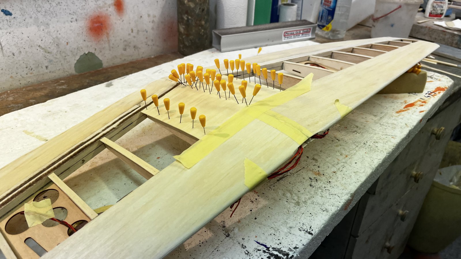

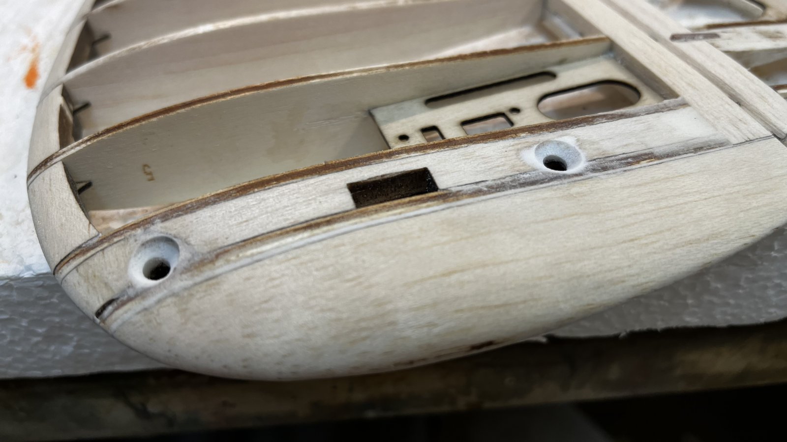

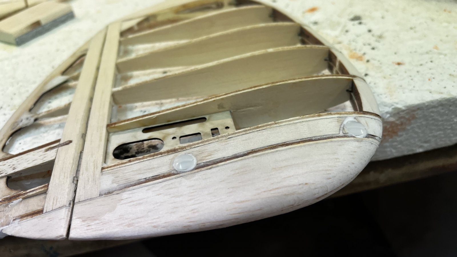

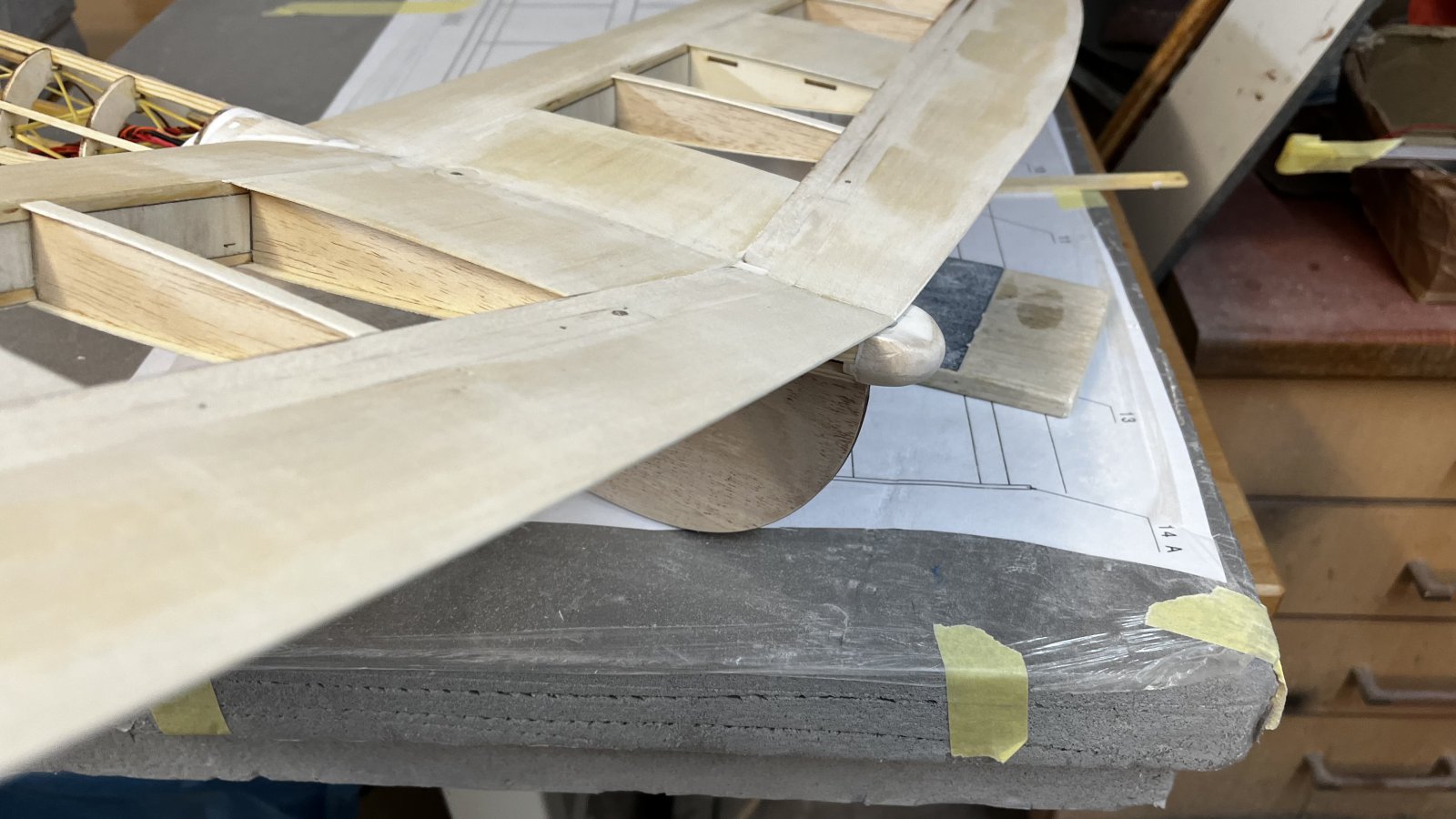

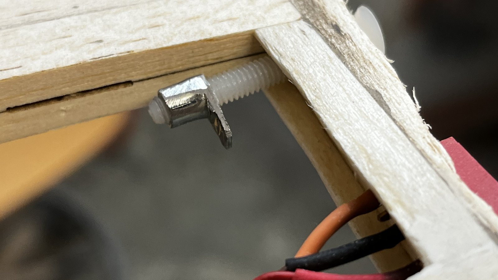

    Die Senkungen für die Verschraubungen gemacht
    De verzinkboren voor de schroefverbindingen zijn gemaakt

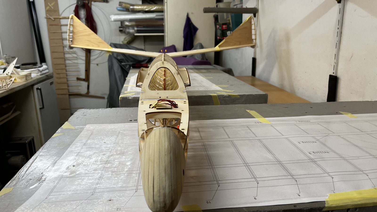

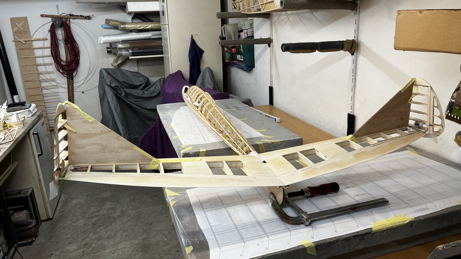

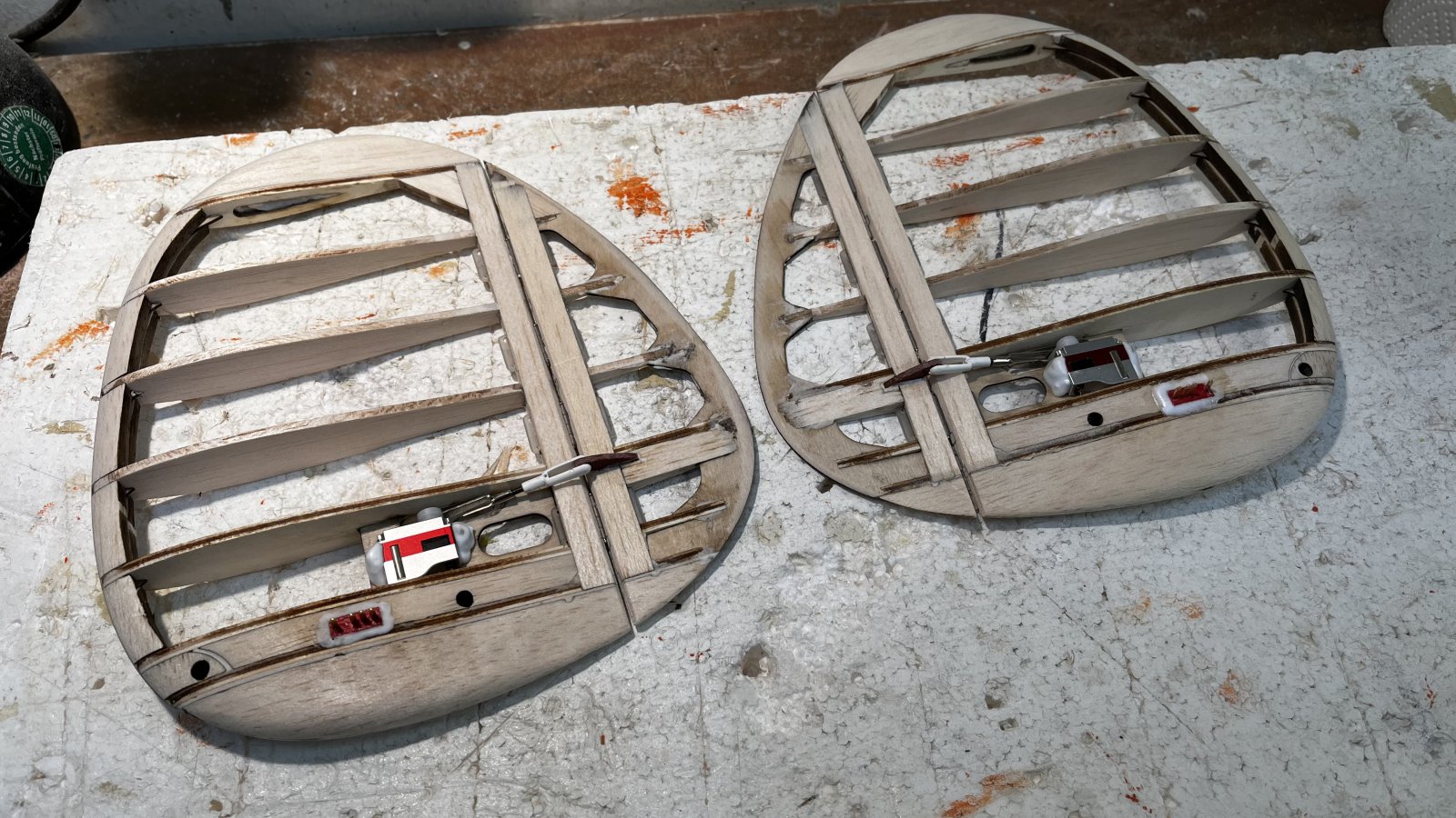

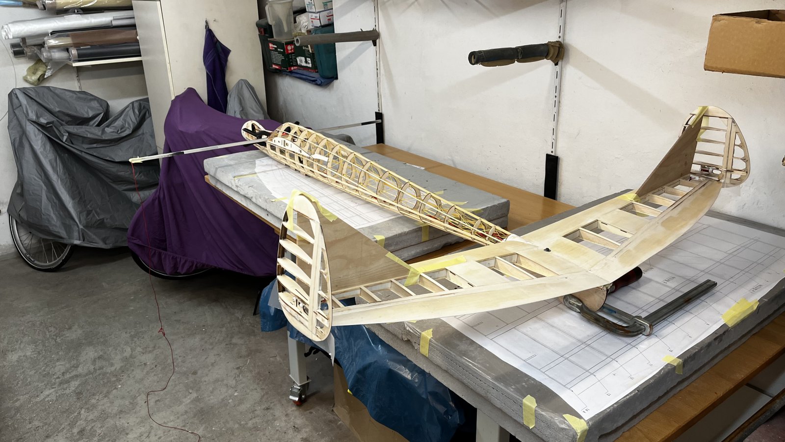

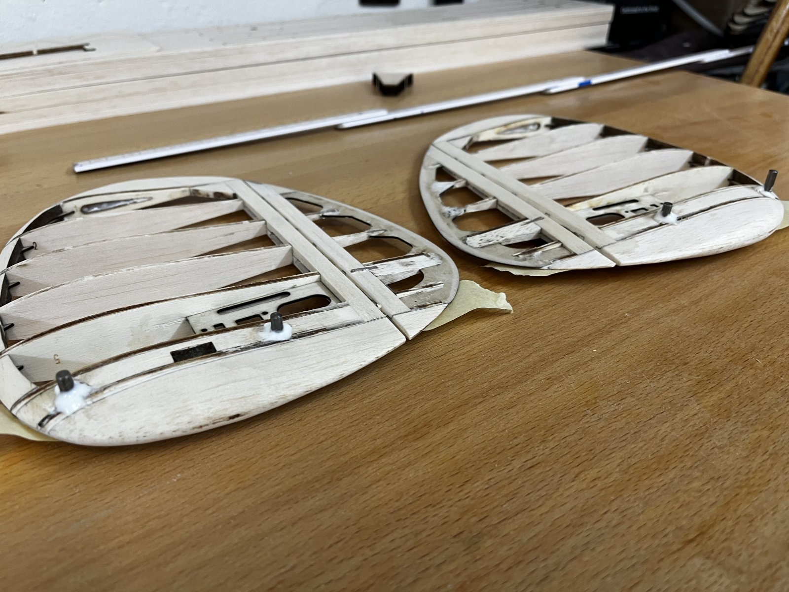

    Die Höhenleitwerkshälften auf einander angepasst, der Hauptverbinder und die Zentrierungen eingesetzt, die Kabel vorne heraus geführt und schon mal Löcher für die Stecker eingeschliffen
    De horizontale stabilisatorhelften zijn op elkaar afgesteld, de hoofdconnector en de centreringen zijn erin gezet, de kabels zijn aan de voorkant naar buiten geleid en er zijn al gaten geslepen voor de stekkers

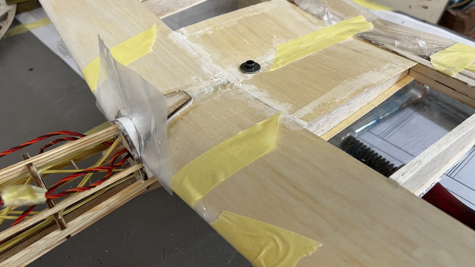

    Hier habe ich zum ersten Mal die Leitwerke angesteckt, Zusammenbauen macht immer am meisten Spass wenn man sehen kann wie es später wird. Den Rumpf hatte ich heute von der Helling genommen 430gr und schön steif/ torsionssteif.
    Hier heb ik voor het eerst de staartvlakken aangesloten. Het in elkaar zetten is altijd het leukst als je later kunt zien hoe het gaat worden. Ik heb vandaag de romp van de trailerhelling gehaald, 430gr en lekker stijf/torsiestijf.

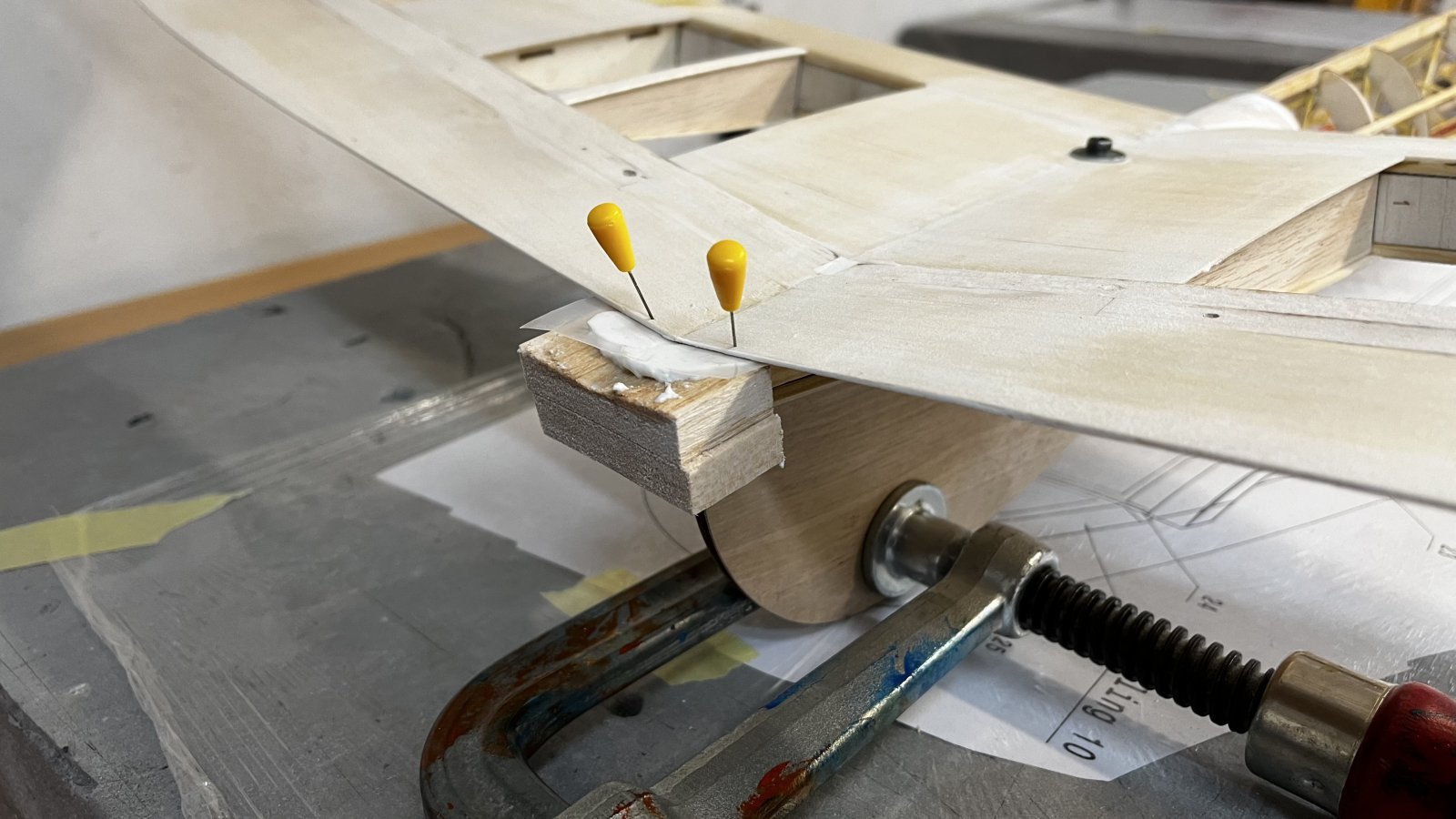

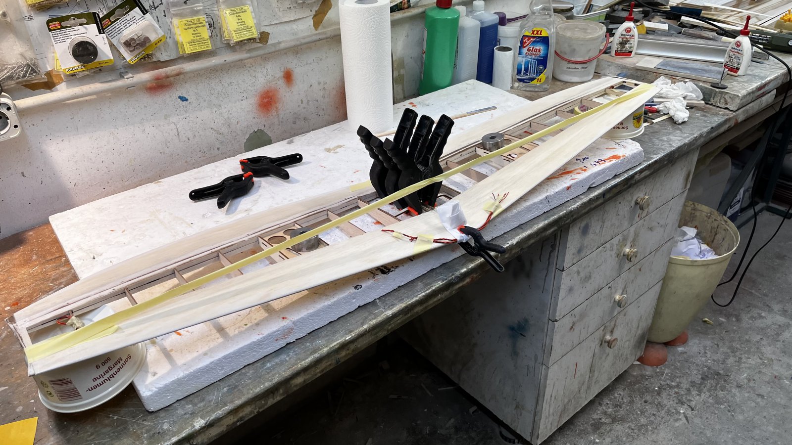

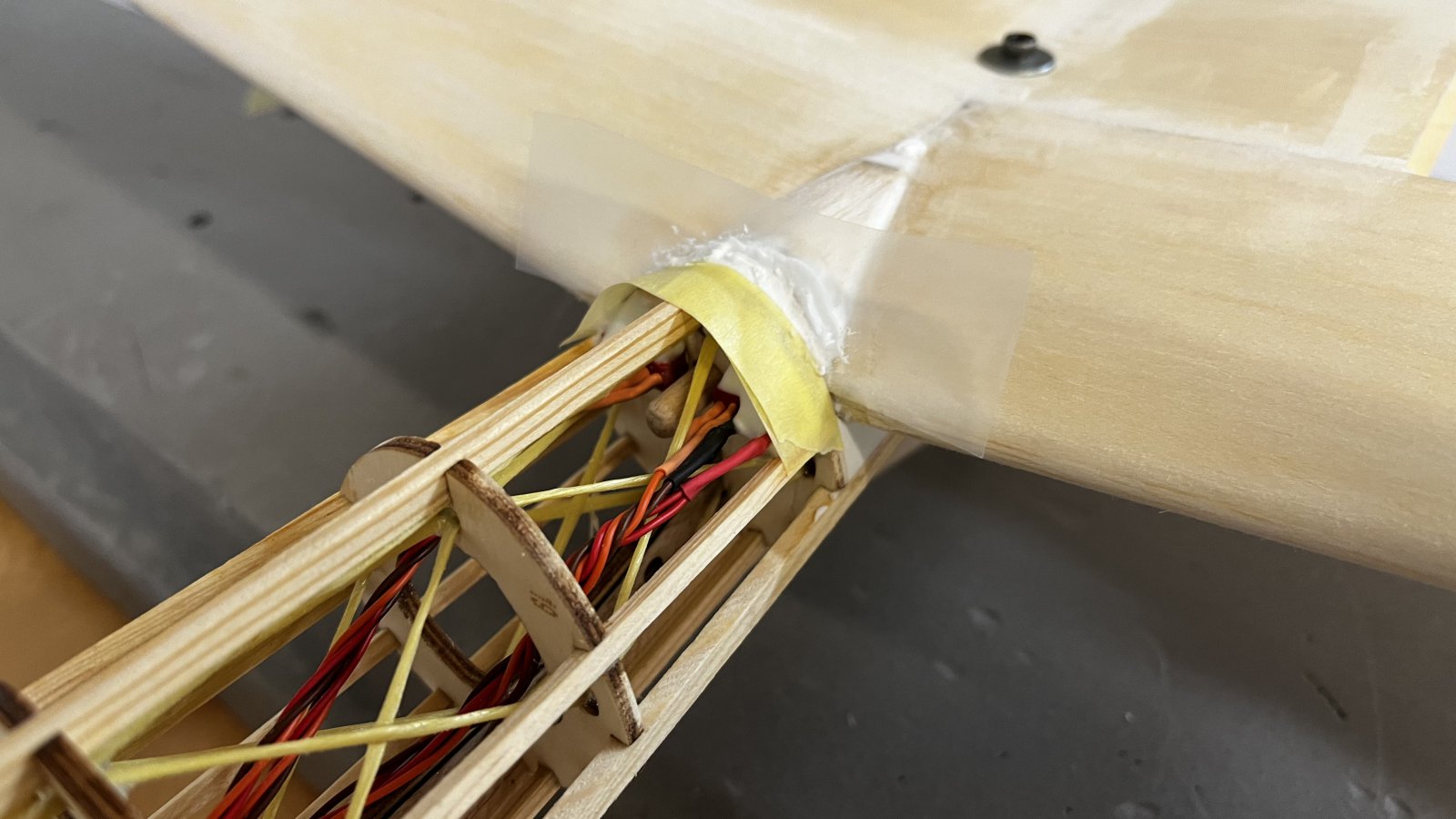

    Für die Höhenruderauflage müssen die Hauptgurte entsprechend der V-Form bis zu den Spanten runtergeschliffen werden, dazu hatte ich ja die Aramiddopplung entsprechend tief angebracht in dem Bereich. Mit viel Hingabe und Liebe zum Detail wirds richtig gut
    Voor de liftondersteuning moeten de hoofdbanden volgens de V-vorm tot aan de frames worden geslepen. Hiervoor had ik de dubbele aramidelaag op de juiste manier diep in dit gebied bevestigd. Met veel toewijding en aandacht voor detail wordt het echt goed
    Dann wurden die Höhenleitwerkshälften zuammengesetzt entsprechend der V-Form, und die Nase, die ich ja schon mit Aerodux vorverklebt hatte, wurde hoffentlich ganz exakt grade an den Rumpf geklebt. Das ist immer eine mit Angst behaftete Aktion aber bislang hasts immer funktioniert, ein gesunder Respekt vor der Aufgabe kann aber nicht schaden damit ed gut wird also Daumen drücken, bitte .
    Vervolgens zijn de horizontale stabilisatorhelften in elkaar gezet volgens de V-vorm, en is de neus, die ik al had voorgelijmd met Aerodux, hopelijk precies recht op de romp gelijmd. Dit is altijd een actie vol angst, maar tot nu toe heeft het altijd gewerkt, maar een gezond respect voor de taak kan geen kwaad, zodat het goed afloopt, dus duim alsjeblieft.

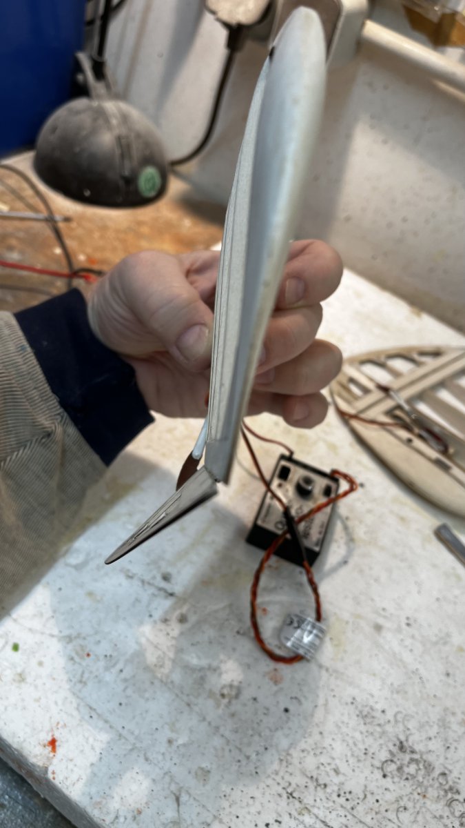

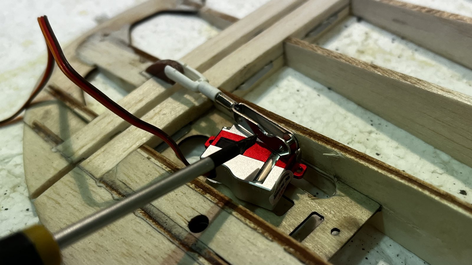

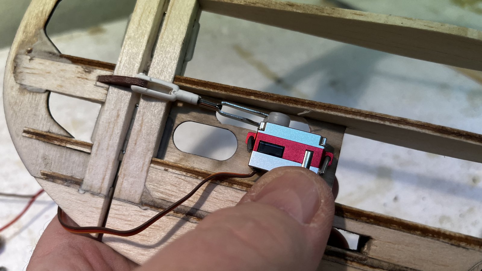

    Für die Seitenruderanlenkung muss man wegen der kurzen Bauhöhe bzw. Servohebel die Gabelköpfe mit speziellem Freigang versehen
    Voor de roerverbinding moeten de vorkkoppen vanwege de korte inbouwhoogte of servohendel van een speciale speling worden voorzien
    So bekommt man massig viel Ruderausschlag, das gefällt mir am CAD so gut, dass man immer vorher die Kinematik testen kann!
    Hierdoor krijg je veel roeruitslag, wat ik zo leuk vind aan CAD, dat je de kinematica altijd vooraf kunt testen!
    Hier wird der Aramidbutzen verkleidet
    Dit is waar de aramideslak bedekt is

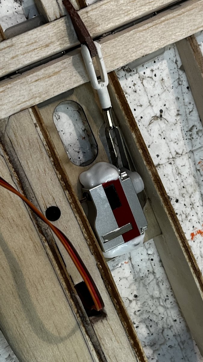

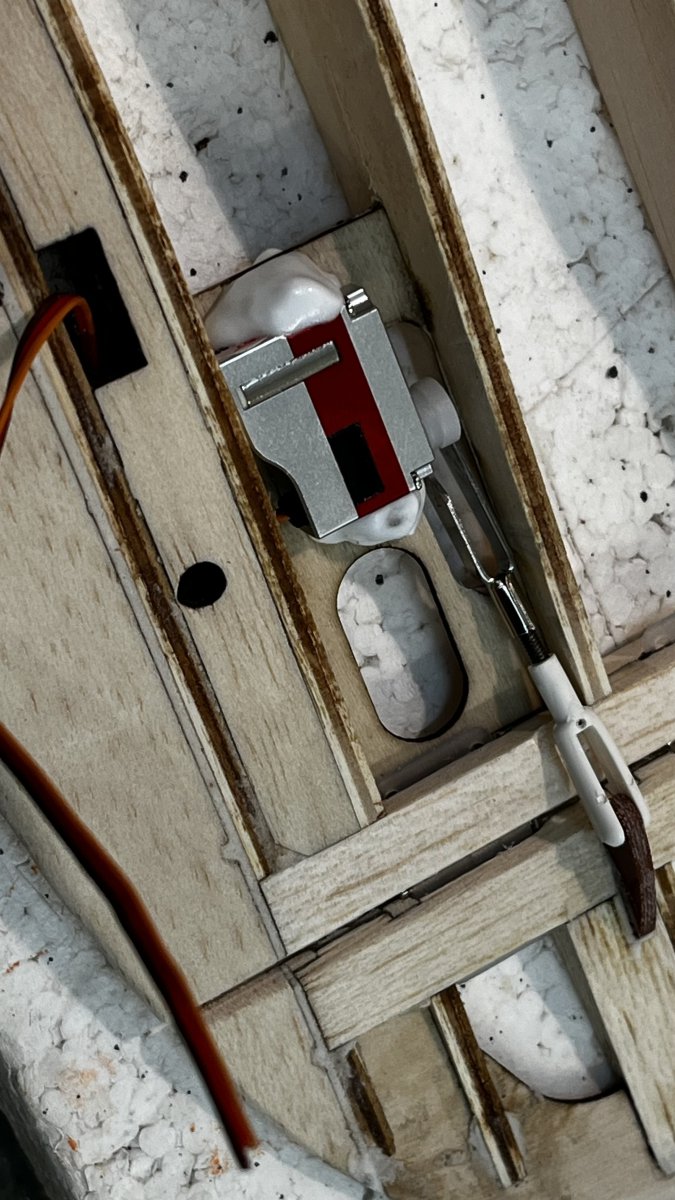

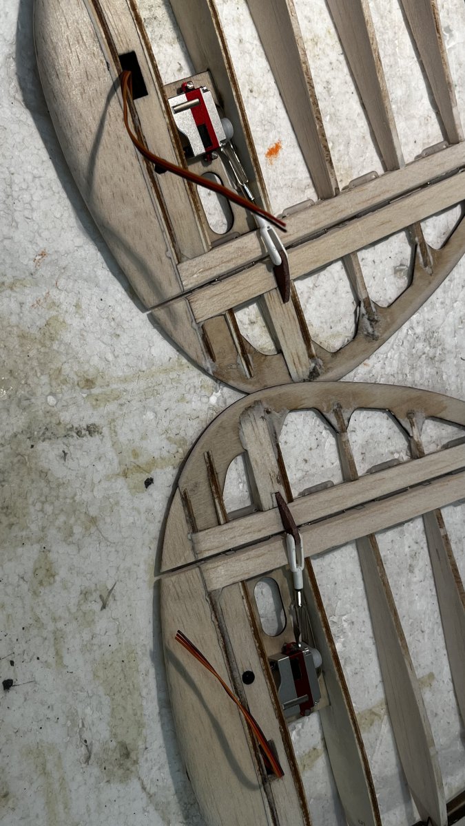

    Die Seitenruderservos ins in Position gepoxt und die Ruderhörner sind auch mit Epoxyd mit Microballon eingeklebt.
    De roerservo's worden op hun plaats gepoetst en ook de roerhoorns worden met epoxy verlijmd met een microballon.

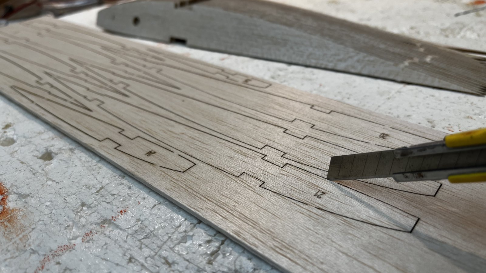

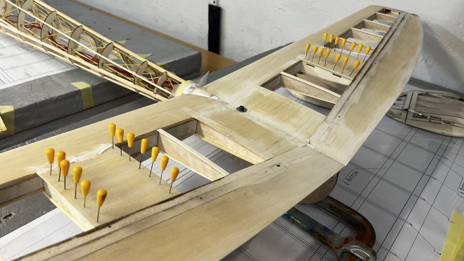

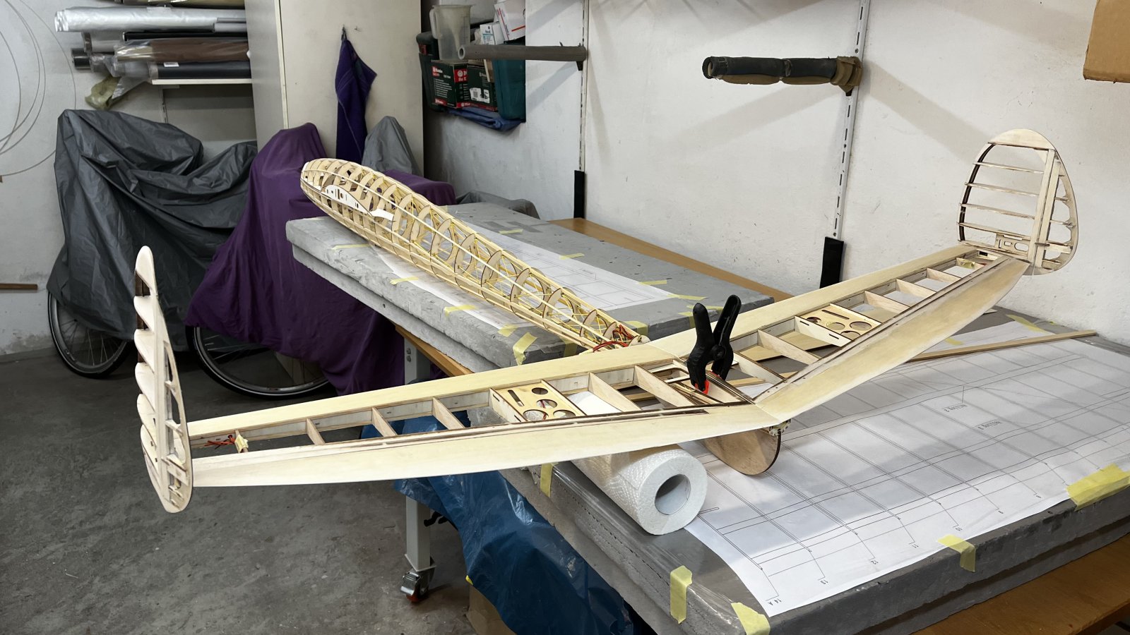

    Zu guter letzt habe ich noch die Rippen ausgetrennt es soll ja bald auch der Flügel gebaut werden, da ich wie beim Höhenleitwerk nur eine Helling gelasert habe also auch wieder nacheinander...
    Last but not least heb ik de ribben uitgesneden en binnenkort wordt ook de vleugel gebouwd, aangezien ik slechts één scheepshelling heb gelaserd zoals ik deed met de horizontale stabilisator, dus de een na de ander...

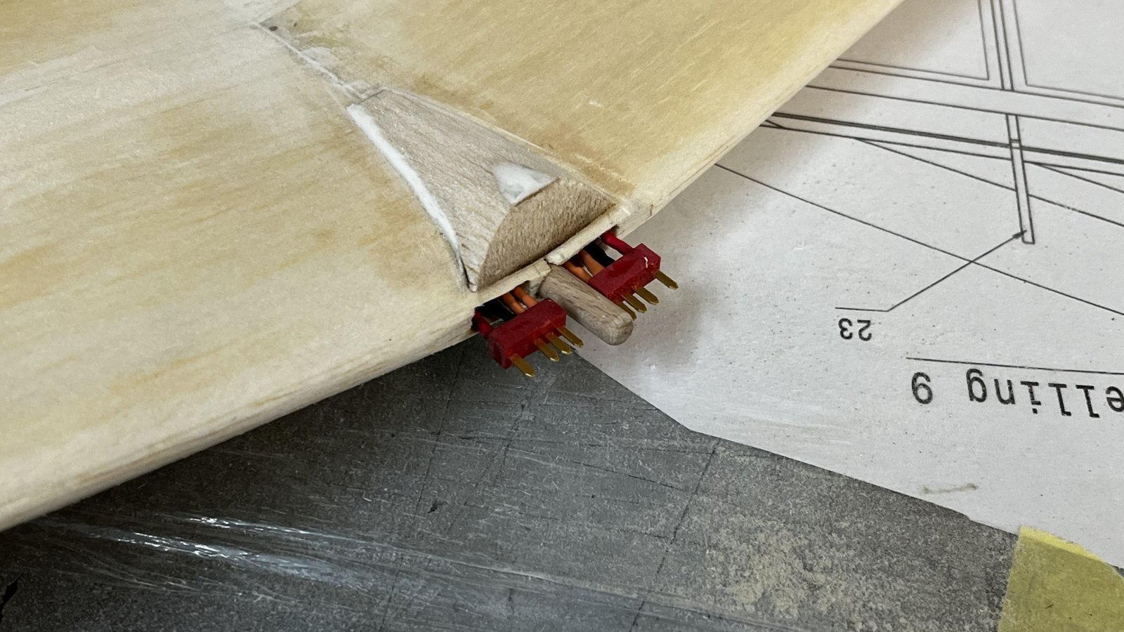

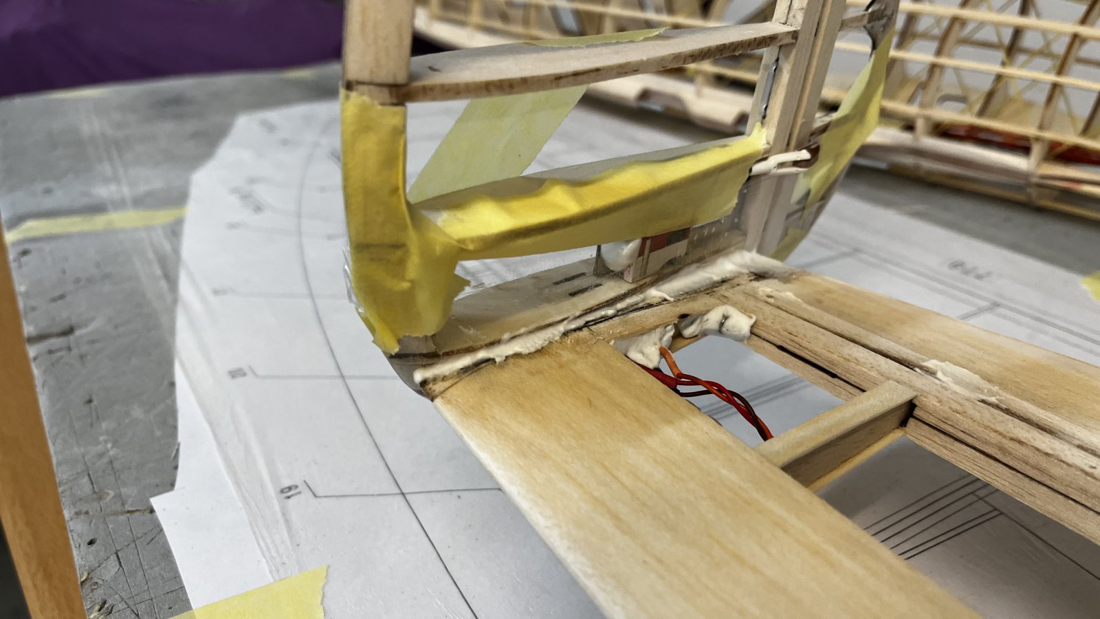

    Stecker für Seitenruder angelötet und in Position geklebt, Höhenleitwerksanfoung mit Mumpe und Dübel eingeklebt und den Rumpfrückenauslauf aufgeklebt
    Stekker voor roer vastgesoldeerd en vastgelijmd, horizontale stabilisatorfitting met bof en pluggen vastgelijmd en rompachteruitlaat vastgelijmd

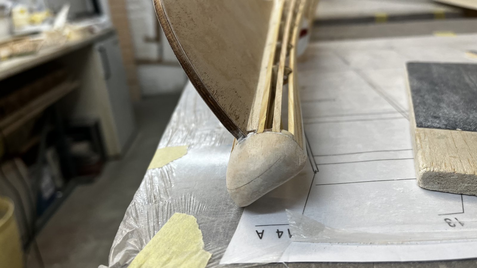

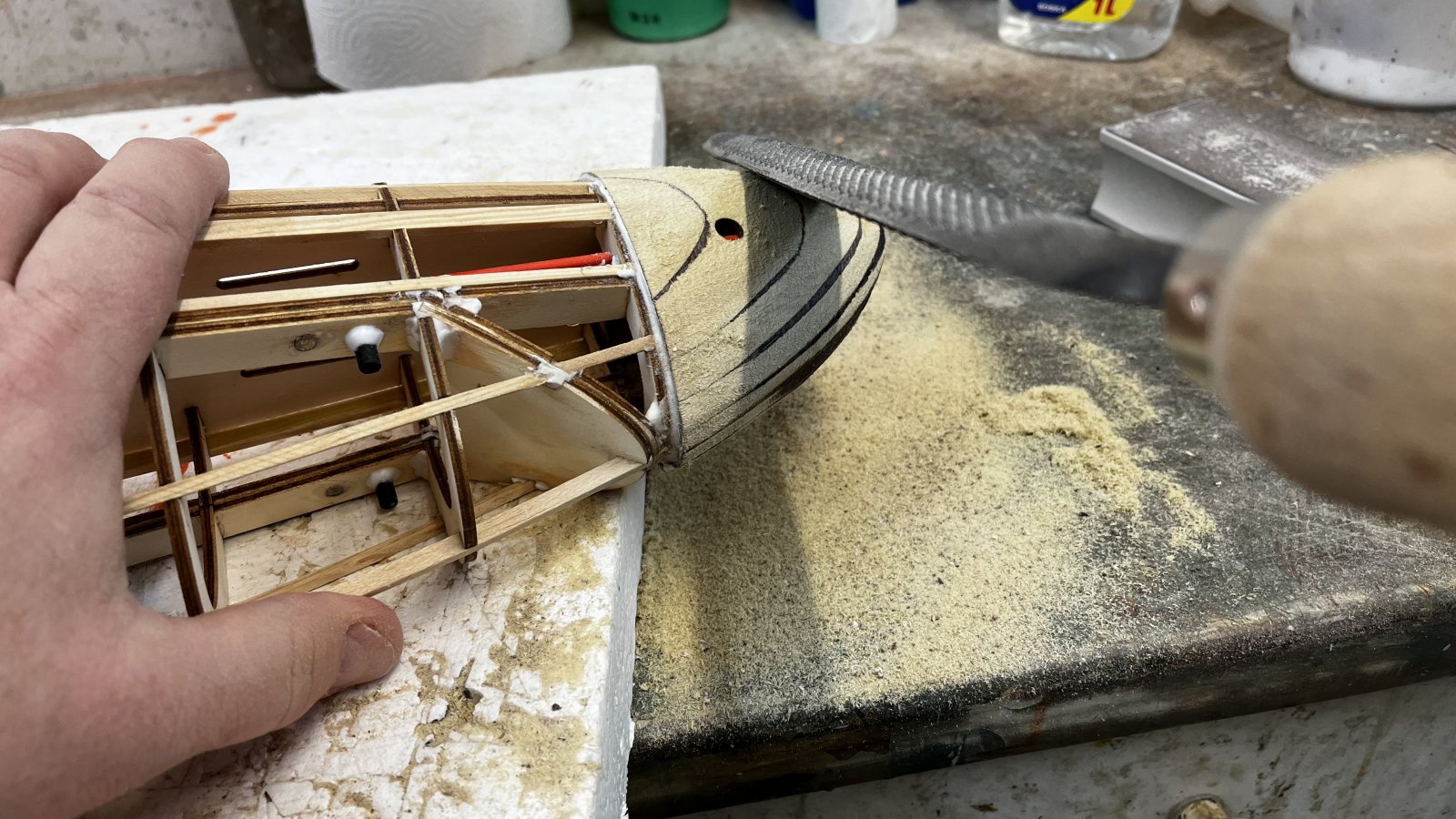

    Anformung verschliffen
    Grond vormen

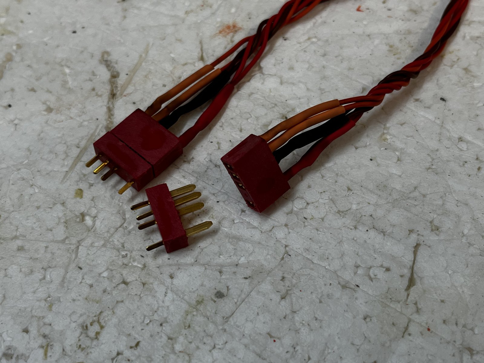

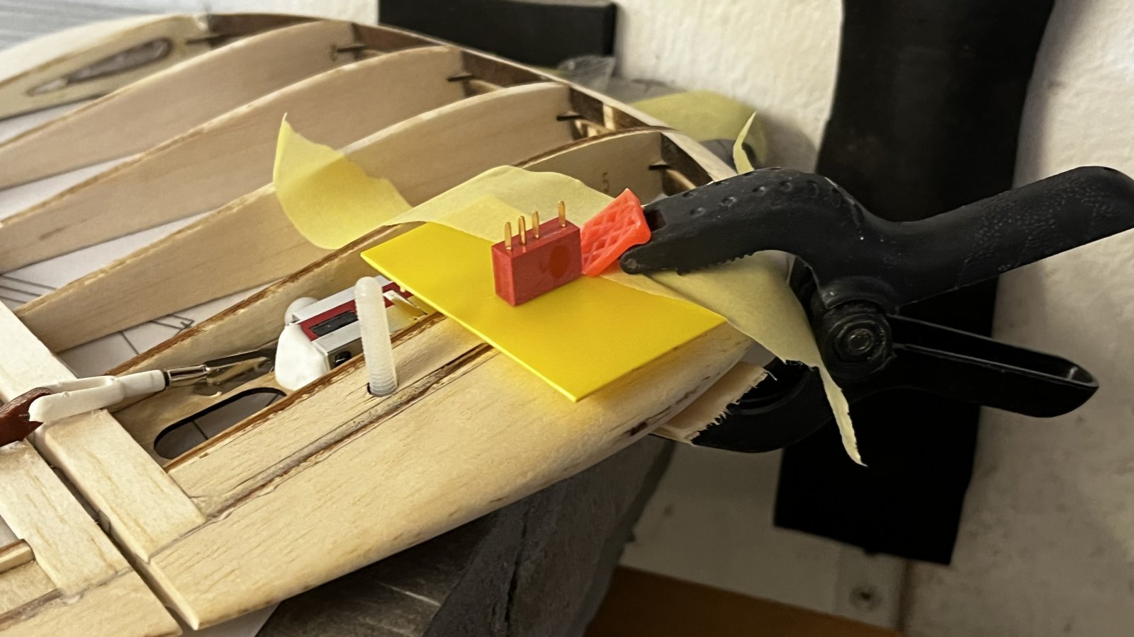

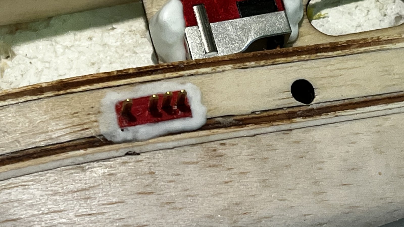

    Stecker und Buchsen vorpositionieren und verkleben
    Stekkers en stopcontacten voorzetten en lijmen
    nachgepoxt
    opvolgen

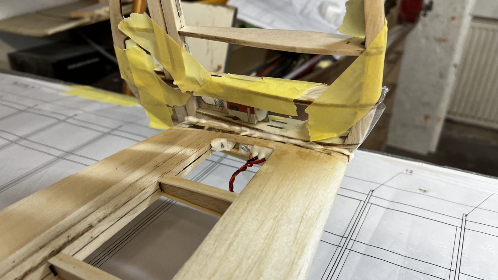

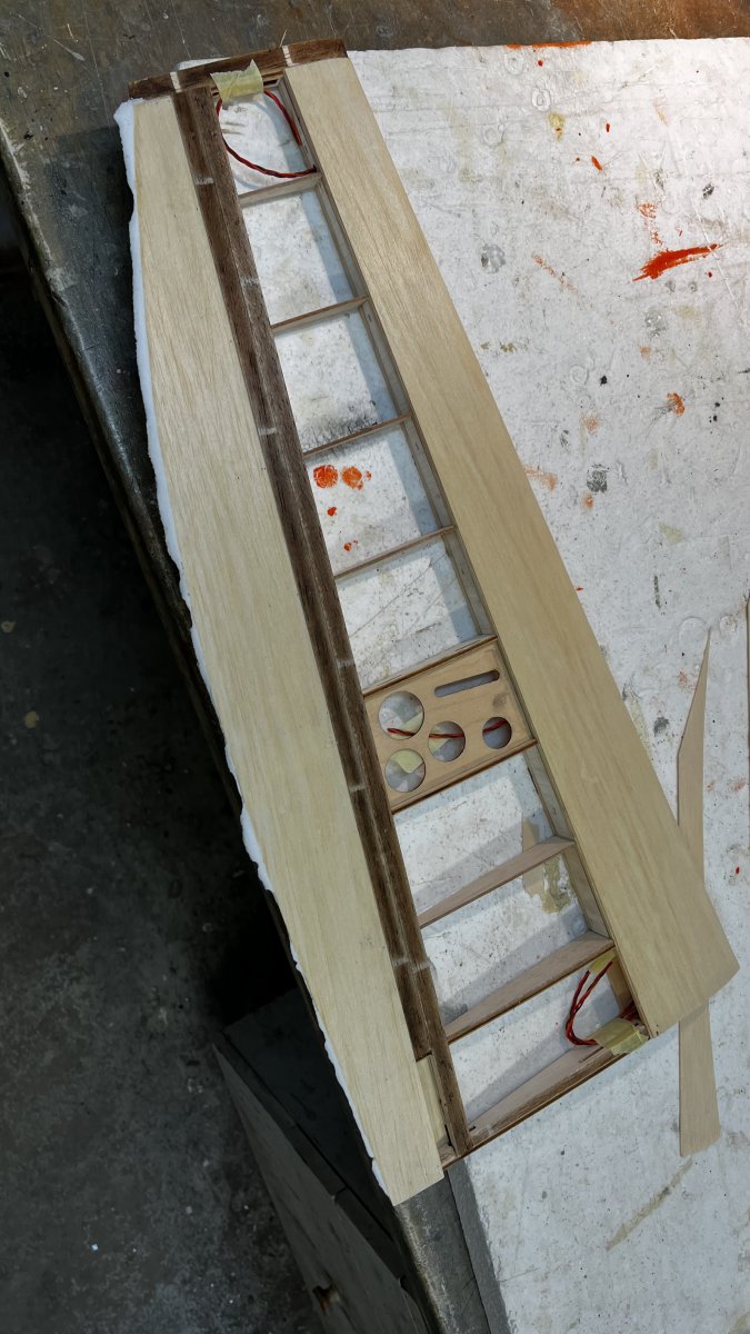

    Höhenruderservobereiche beplankt
    Servogebieden van de lift zijn beplankt
    24h Härtung…
    24 uur uitharding…

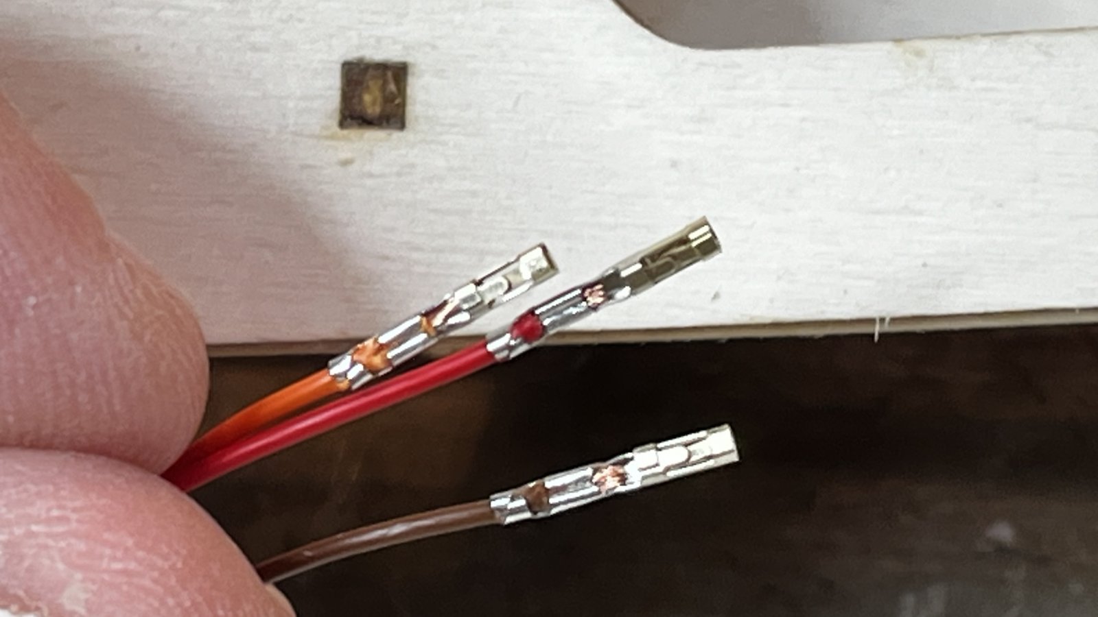

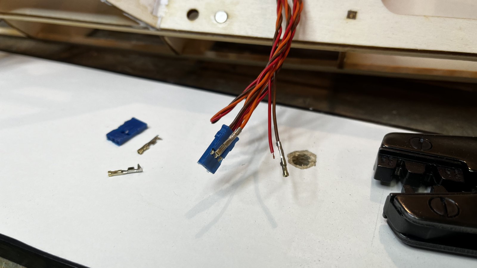

    Heute die Stecker gecrimpt, den orangenen hab ich zu weit eingeschoben und musste ihn neu machen, dann kontrolliert ob die Seitenruder laufen, isoliert und in position geklebt mit Buchsen im Höhenleitwerk und Verschraubungen, ich habe alles auf ca 1 Grad Vorspur ausgerichtet und mit Hilfe von 2 90 Grad Winkeln ausgerichtet. Ein Abstandsmaß am Cockpit mit Schnur dient zur exakten Kontrolle. Mit der restlichen Mumpe habe ich noch schnell den Rumpf hinten vollendet.
    Vandaag de stekkers vastgekrompen, de oranje er te ver in geschoven en opnieuw moeten doen, daarna gecontroleerd of het roer liep, geïsoleerd en vastgelijmd met moffen in de lift en schroefverbindingen, ik heb alles uitgelijnd tot ongeveer 1 graad teen -in en met behulp van 2 hoeken van 90 graden uitgelijnd. Voor nauwkeurige bediening wordt gebruik gemaakt van een afstandsmaat op de cockpit met een koord. Ik heb snel de achterkant van de romp voltooid met de resterende bof.

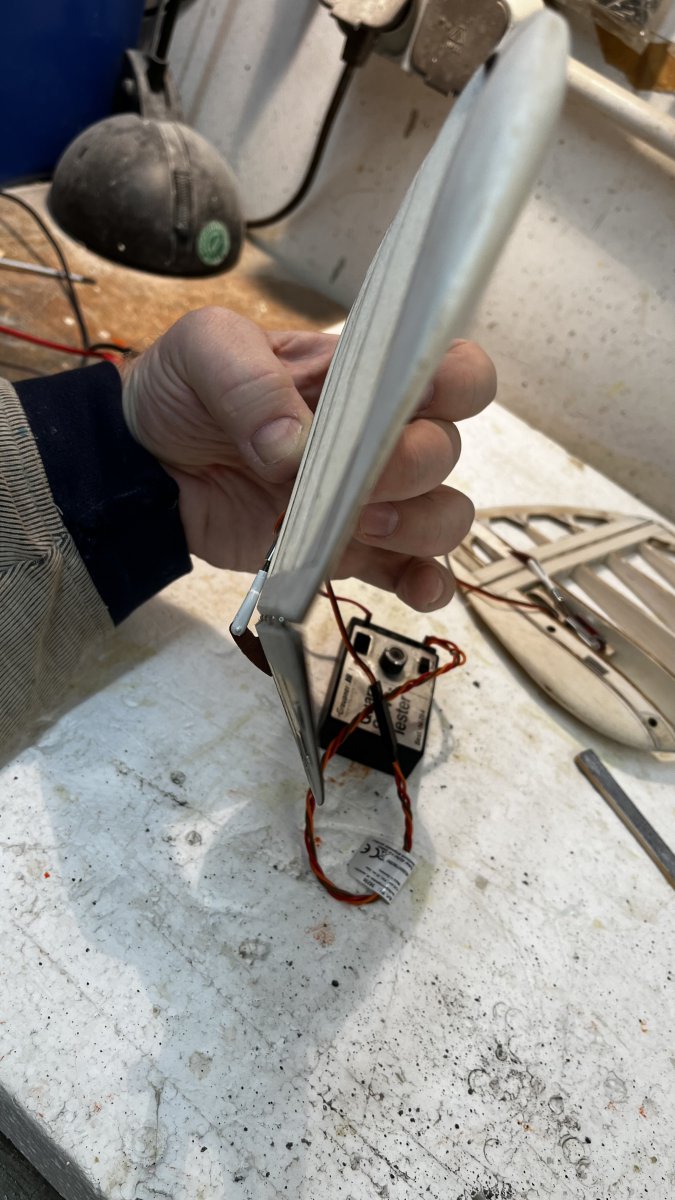

    Heute nicht viel passiert alles entformt und verschliffen. Dann die seitenleitwerke final angeformt. was gar nicht geht ist dieser Pummel am Heck vielleicht habt Ihr gute Vorschläge? Ich würde einfach 5mm hinter dem Höhenruder senkrecht absägen . Gute Vorschläge sind willkommen, Matze.
    Vandaag gebeurt er niet veel, alles wordt uit de mal gehaald en geschuurd. Toen werden uiteindelijk de verticale stabilisatoren gevormd. Wat helemaal niet werkt is dat mollige staartje aan de achterkant, misschien heb jij nog goede suggesties? Ik zou gewoon 5 mm verticaal achter de elevator afzagen. Goede suggesties zijn welkom, Matze.

    Na ja, wenn man mit der Geldentwertung rechnet ist das noch gar nicht so schlimm. :D
    So um 1970, als ich meine erste Propoanlage baute, waren die auch schon über ein Gulden, sagen wir eine Mark...

    Waar zijn deze stekkers te koop? Ik zie ze wel bij F3X.de, maar Andy verkoopt niet meer in het buitenland.
    Wo sind denn diese Stecker zu kaufen? Ich sehe diese bei F3X.de, aber Andy verkauft nicht mehr im Ausland.

    Mocht je ze heel hard nodig hebben en nergens kunnen vinden ik heb er nog een paar reserve. (groene )

    Met twee vrouwtjes en een mannetje zou ik voorlopig genoeg hebben.

    https://www.faber-modellbau.de/katalog/artikelinfo/16777/stecker--4-polig-rot-10-stueck
    https://www.faber-modellbau.de/katalog/artikelinfo/16778/buchse--4-polig-rot-10-stueck
    Nur zum Vergleich /
    Even ter vergelijking:
    http://www.modellbauparadies.de/Buchse-4-polig-rot
    Versand macht er, aber ob nach NL dass müsst Ihr mal nachfragen, bestellt schöne Grüße vom modellbauer aus Bünde, Matthias Möller, der hat Ihn empfohlen, habe da schon 5x 10 Packs gekauft in den letzten Jahren :) Viel Erfolg!
    Hij doet verzending, maar of naar NL dat moet je vragen, leuke groeten bestellen bij de modelbouwer uit Bünde, Matthias Möller, die hem aanraadde, heb de afgelopen jaren al 5x 10 pakjes gekocht :)

    Grade mit Gero gesprochen er kommt aus Bad Bentheim und hat die Stecker bestellt, er meinte auf der Internetseite wären auch andere Länder wählbar gewesen, kauft mir aber nicht alle Stecker weg ;)
    Ik heb zojuist Gero gesproken, hij komt uit Bad Bentheim en heeft de stekkers besteld. Hij zei dat er ook andere landen geselecteerd konden worden op de website, maar hij koopt niet alle stekkers bij mij ;)
