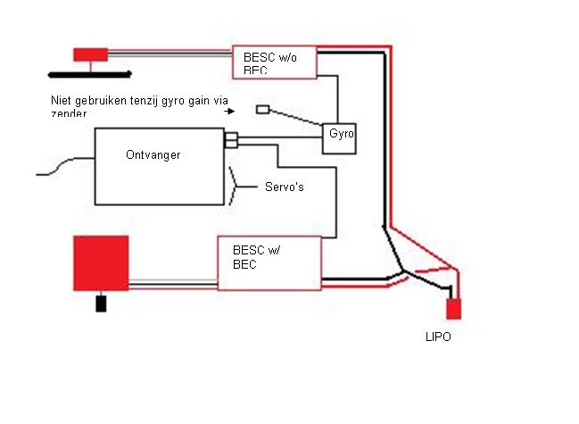

    Niet een set-up met info over de soort motoren, maar een full separate plan met double BL.
    [​IMG] De BESCs worden hier parallel geschakeld. Er staat wel een fout in: De Tm ESC heeft wel een bec nodig (of voltage regulator/External BEC tussen ESC en gyro), zodat de gyro op een goed voltage kan werken (4.8 ~ 6). Afgezien van die fout zou dit moeten werken.
    Voor de motor zou je de Kv waarde moeten weten van de huidige motoren en vervolgens een 300 size heli motor en een Brushless inrunner (of outrunner maar is moeilijker installeren) moeten zoeken. Je hebt dus een kleine tacho meter nodig of mensen die dit al weten.
