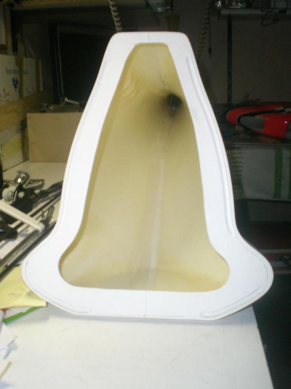

Binnenkant achterstuk:
full

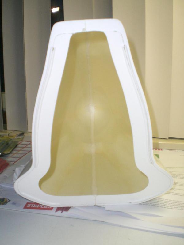

Binnenkant voorstuk:
full

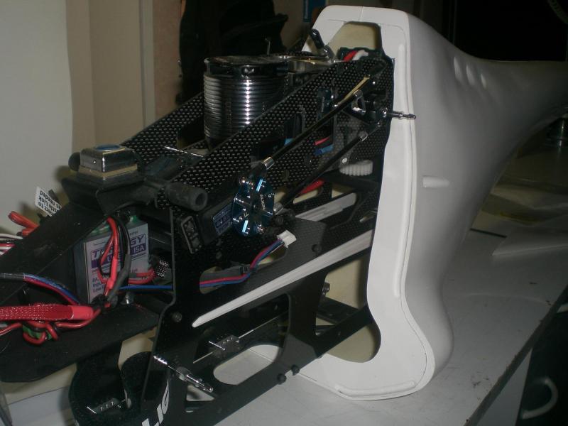

Afgelopen dagen heb ik mijn reserve mechaniek uitgekleed om hem in de romp te gaan passen:
full
Eerst even passen:
full

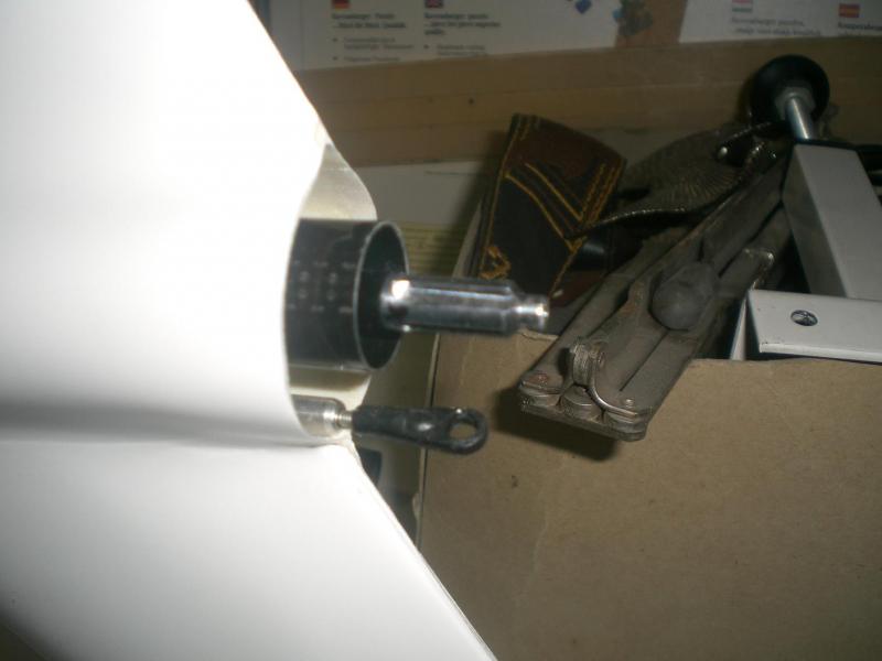

Past niet helemaal en heb dus wat van de randen afgeslepen en het mechaniek gaat nu verder in het achterstuk zodat ik het heckrotor gedeelte kan monteren.
full
full
Komende gaan we het voorstuk passend maken en nadenken hoe we het mechaniek vast gaan zetten in de romp.
