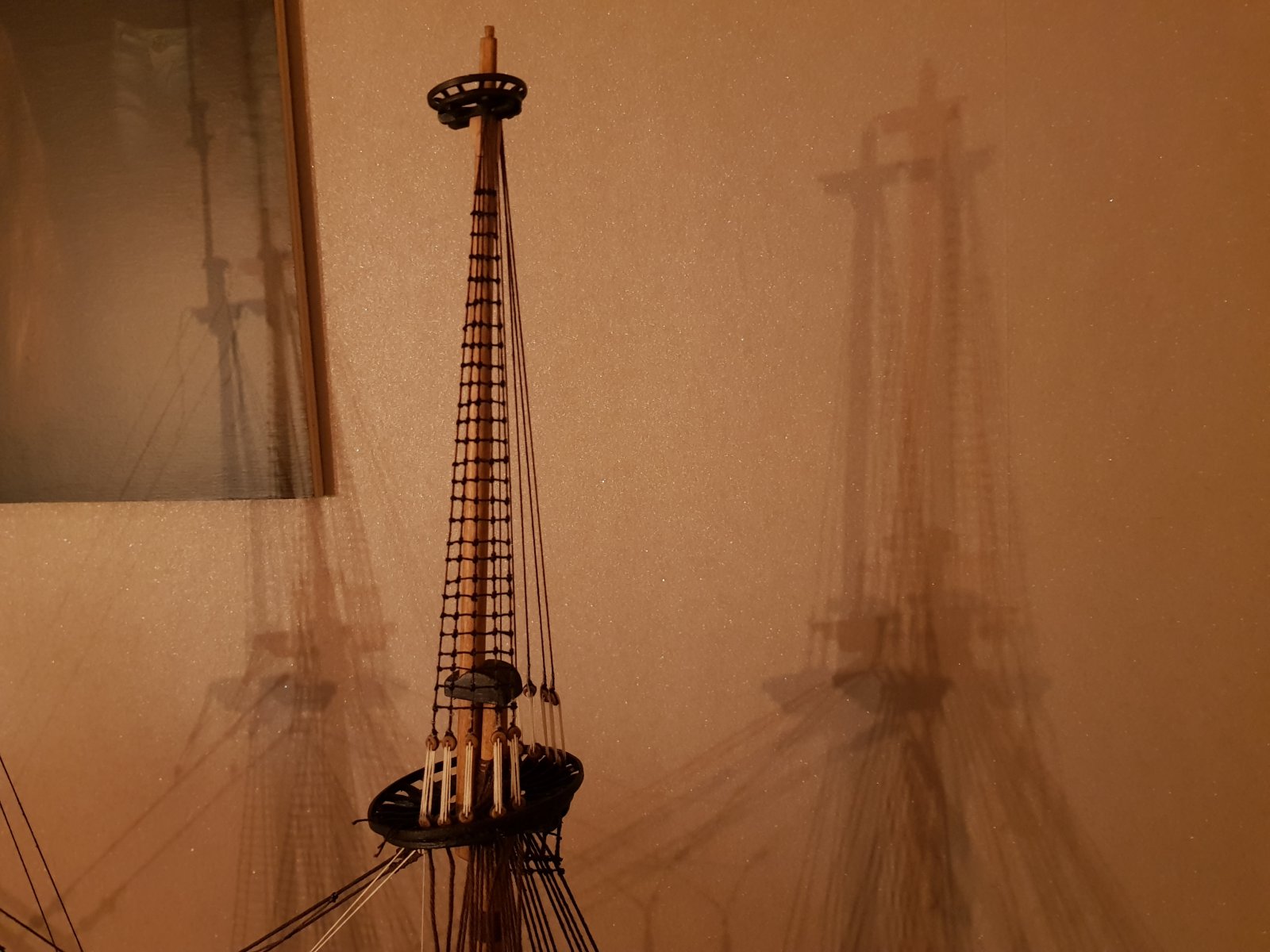

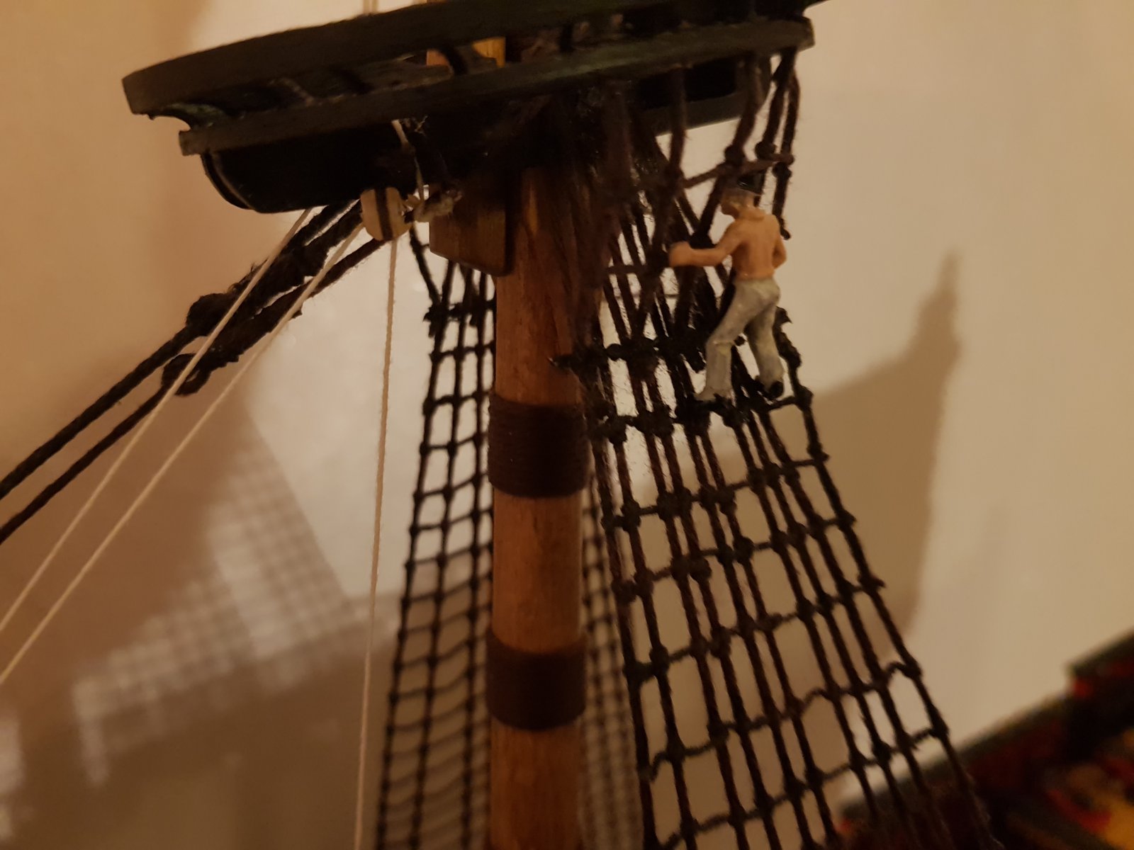

Ondertussen het grootstengewant ook klaar aan 1 kant. Ook niet echt veel te melden dus en wat saai werk....wordt er een beetje wouskoek van.
Toch nog 135 knoopjes.
Wel wat verwarrend Hans, is het nu koekwous of wouskoek? (post 1225 hierboven) Buiten dit, schiet je al lekker op met de weeflijntjes:thumbsup::thumbsup:

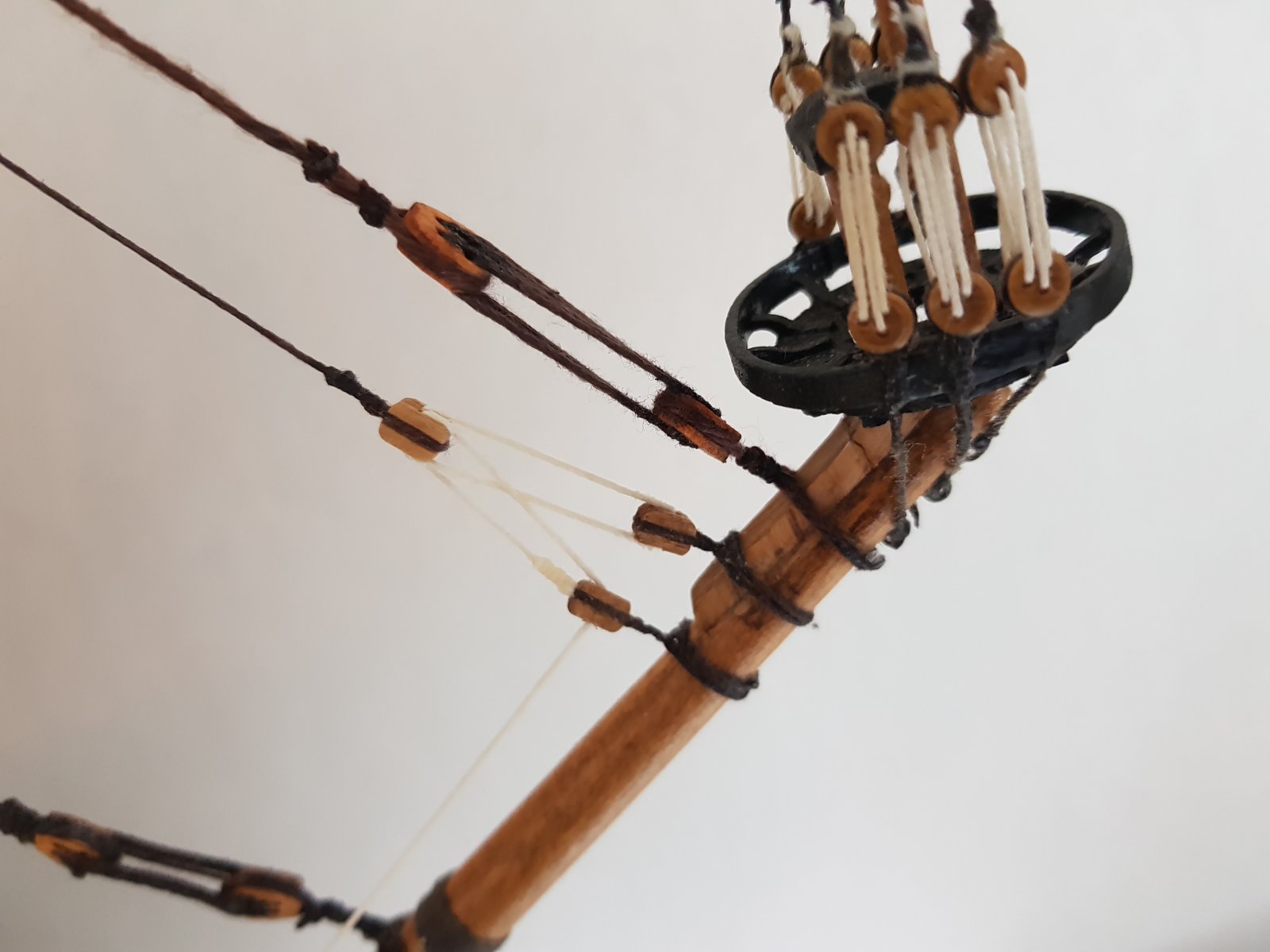

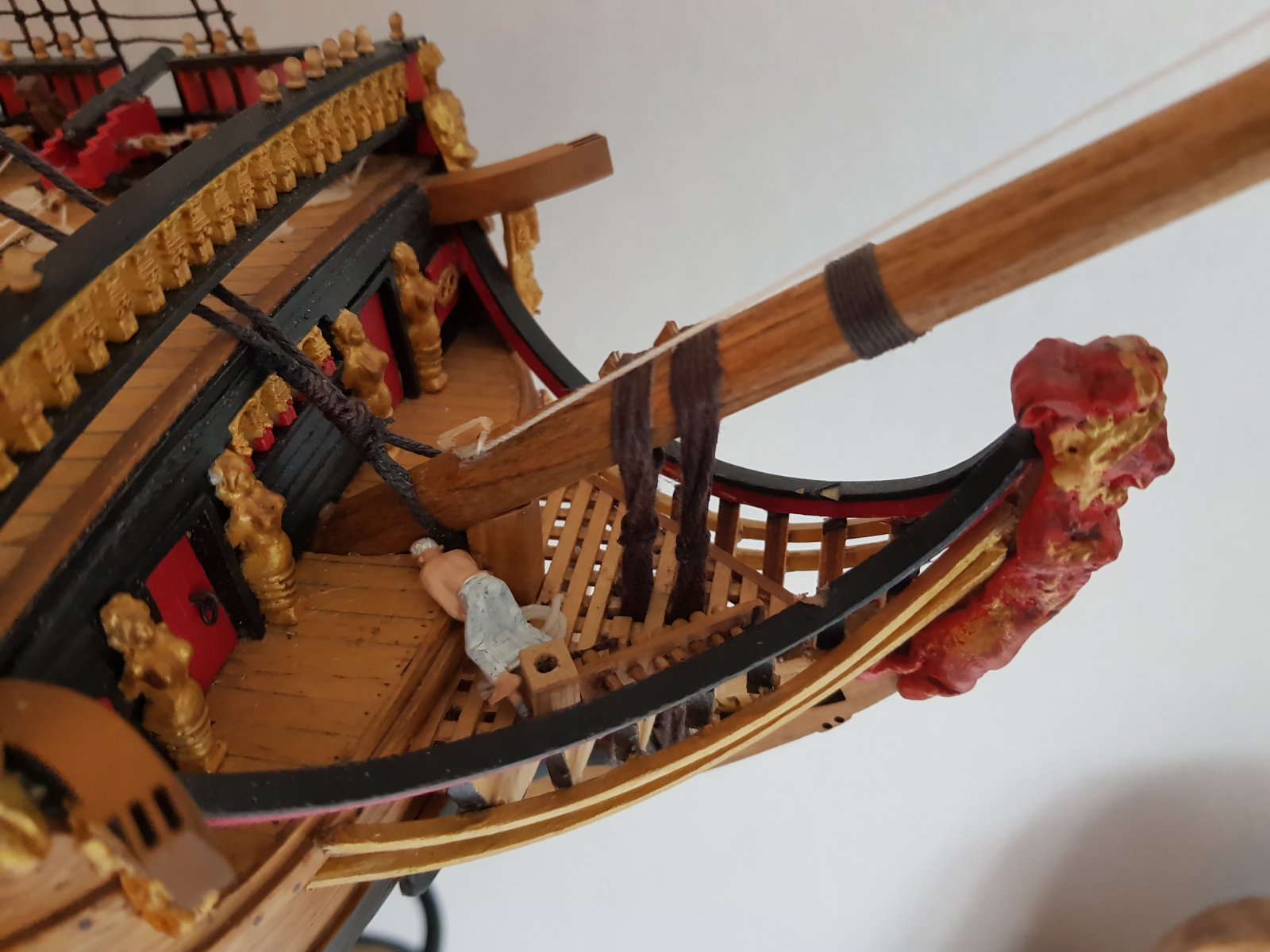

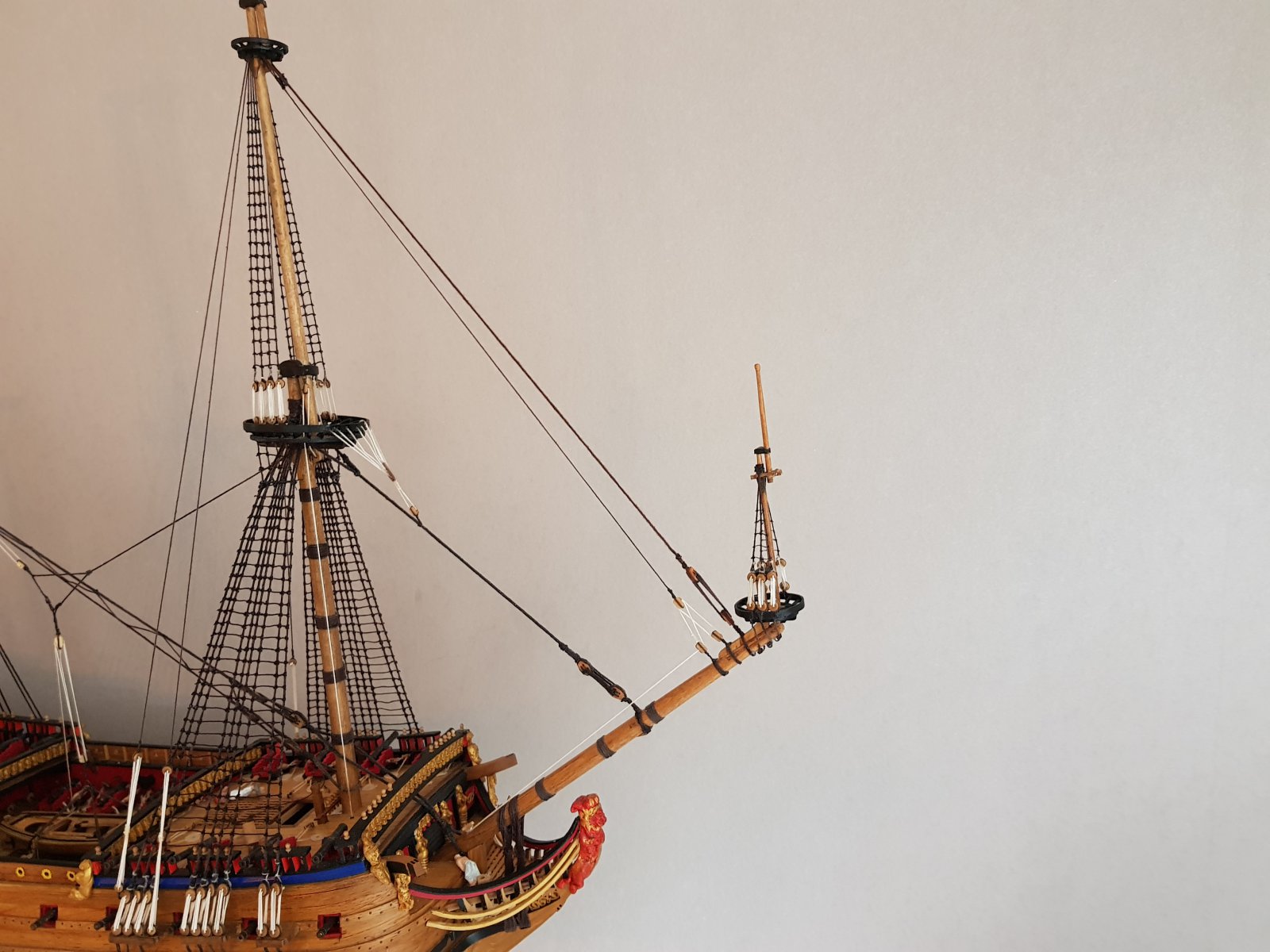

De beide voorstengestagen zijn gemaakt. De loze voorstengestag en de voorstengestag.
Ik weet werkelijk even niet of de bovenste de loze is of dit de onderste is.
De onderste stag is om de mast geslagen met lus en muis en eindigt in een 5-2 blok. Op de boegspriet zijn 2x 5-1 blokken gestropt. Vanaf het onderste 5-1 blok start het halende part. Deze gaat door het 5-2 blok en vervolgens naar het bovenste 5-1 blok aan de boegspriet. Hierna weer terug naar het 5-2 blok en vervolgens weer terug naar het onderste 5-1 blok.
Uiteindelijk werd het belegd op een klamp op de boegspriet ter hoogte van de luizenplecht.
De bovenste spreekt voor zich en gebruikte ik weer de gelaserde stagblokken.
Potverdorie Hans, zie ik dat goed, zijn er al doden gevallen:p:p, of ligt hij een tukkie te doen op de luizenplecht??
Maarruh, het gaat goed zeg netjes hoor:worship::worship:

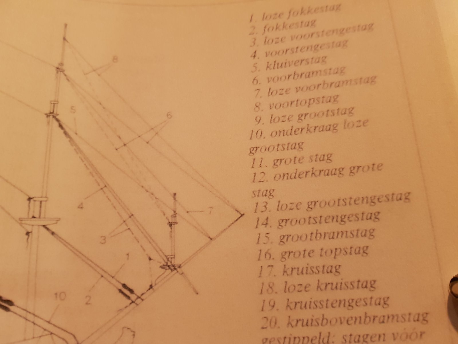

De loze stagen zijn altijd dunner als de eigenlijke stag en zitten onder de groot- en fokkestag en soms heeft de voorstengenstag ook een loze stag, die dus ook weer dunner is en er onder zit.
