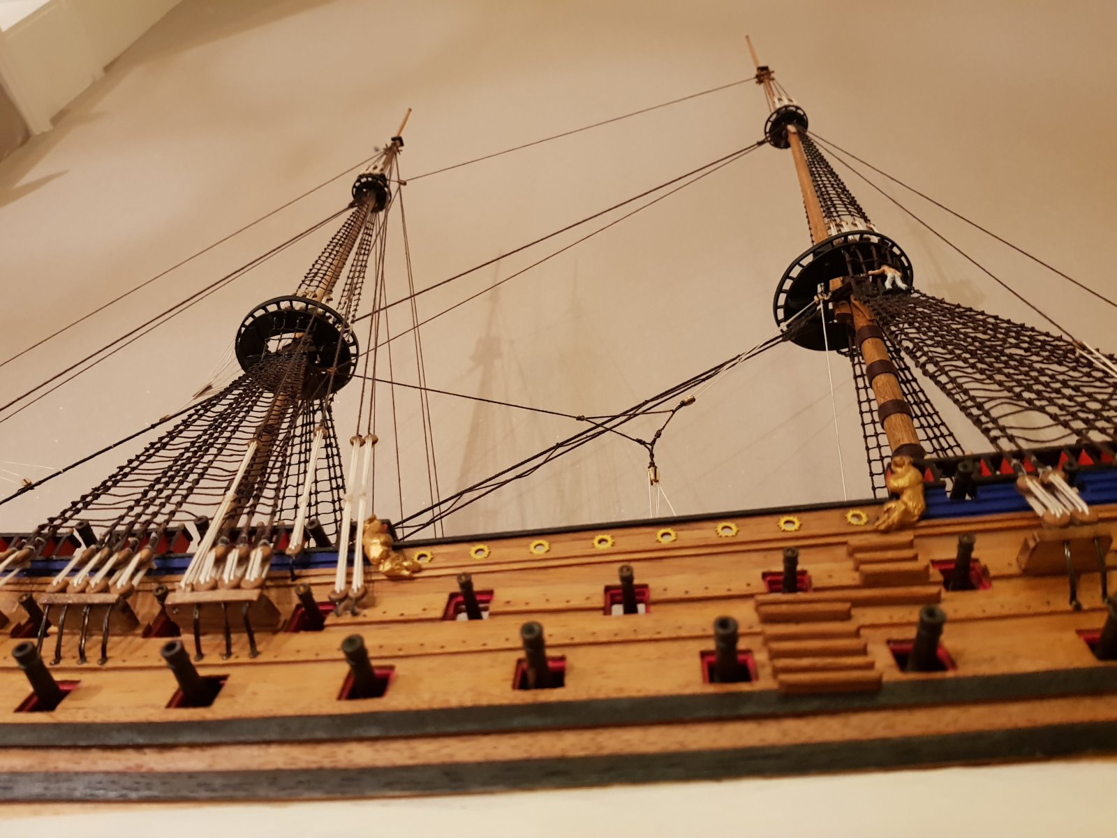

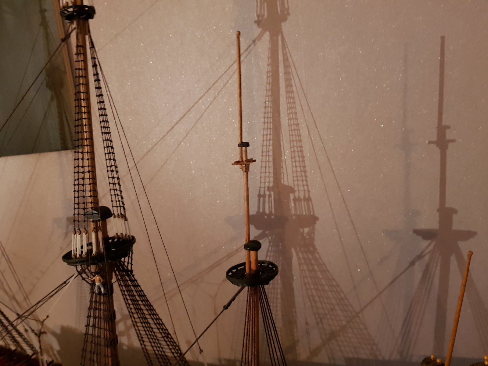

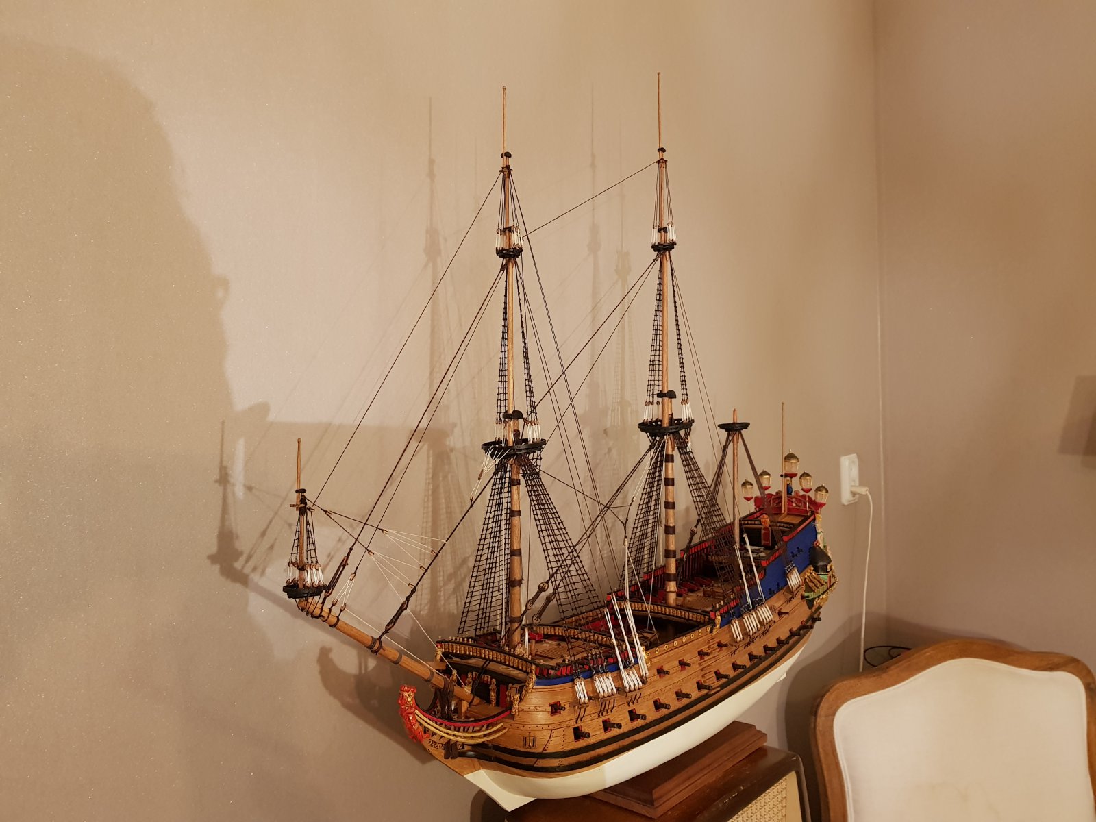

En nog omdat ik het niet kan laten een overzichtsfoto.
Ik ga weer verder met de weeflijnen en kan er dus weer een "enkele" gaan knopen nu.
Het van voor naar achteren werken met stagen, wanten en pardoens werpt zijn vruchten af. Meerder keren zette ik een hulplijn zodat alle masten op de juiste positie blijven. De stengen buigen snel naar voren als je niet uitkijkt. Ook de spanning van de stagen blijven nu overal hetzelfde.
Het maken van zeilen komt nu steeds dichterbij.

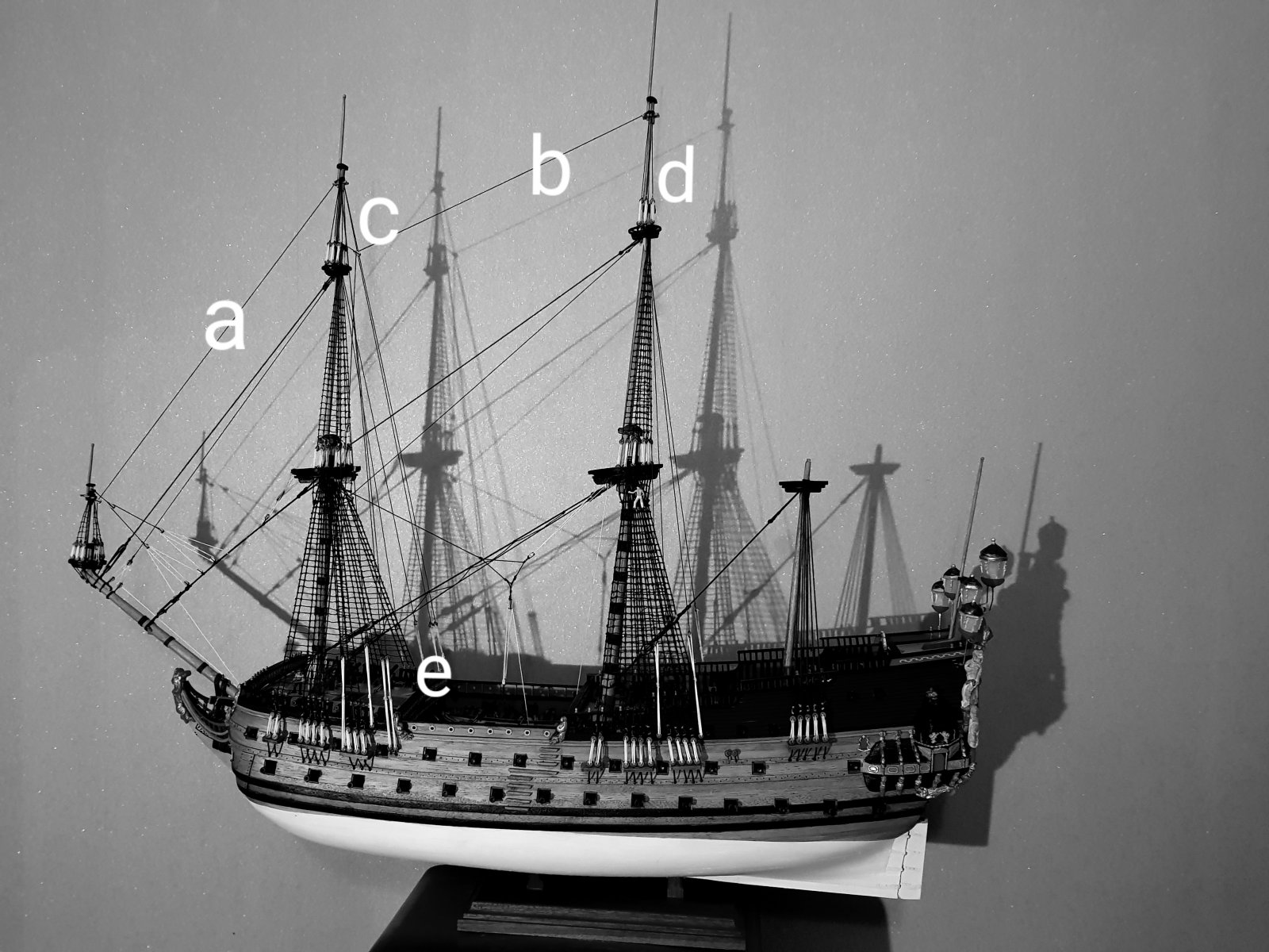

Ik ben weer flink opgeschoten
A voortopstag gemaakt
B grote topstag
C voorbovenbramwant
D grootbovenbramwant
E nog 2 pardoens aan de fokkemast
Bekijk bijlage 342030
Hans, het is maar een kleinigheidje, maar de 7P heeft geen bovenbramwanten, alleen de bramwanten, dus m.a.w. C en D zijn respectievelijk het voor- of fokkebramwant en het grootbramwant.
