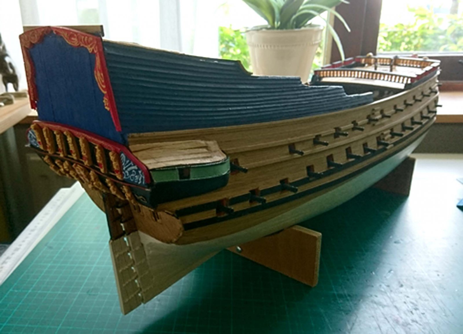

Gewaardeerde medemodelbouwers, Nogmaals bedankt voor het meedenken met mijn plaatsing van de fortuining van het achterschip
van de 7P . Ik wil jullie het resultaat van het aanreiken van de oplossing niet onthouden. Ik had de mal aangepast en alles klopte daarna precies.
Wel was ik blij niet mijn model ( gedeeltelijk) te moeten slopen. :kwijl:

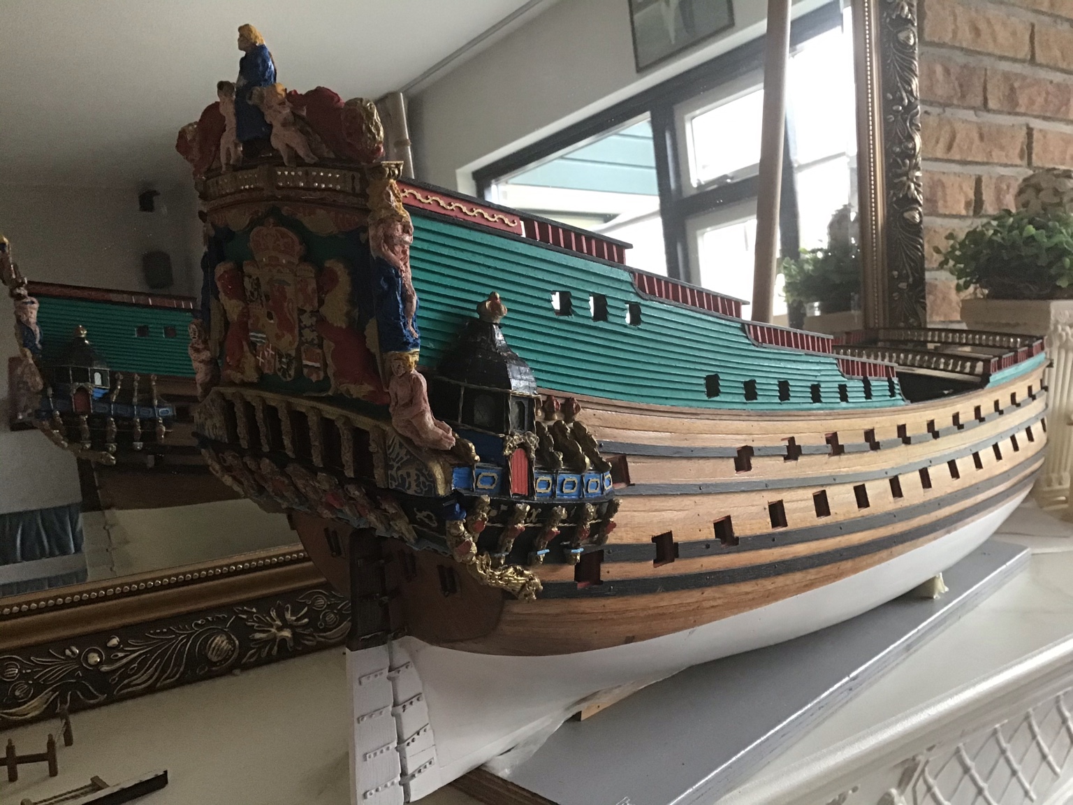

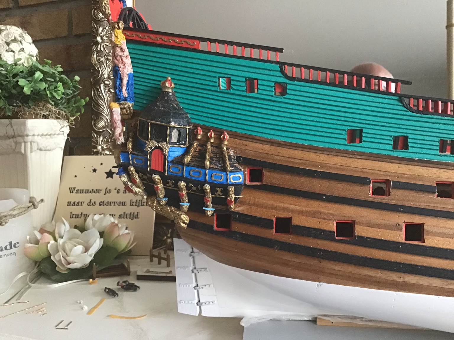

Wat ik me afvraag: waar zijn je kanonnen gebleven? Heb je een speciaal systeem ontwikkeld om deze te verwijderen?
Haha, nee hoor, geen apart systeem. Langzamerhand breekt nu de fase aan waarbij de romp niet meer op haar zij gelegd hoeft te worden. Tot die tijd lagen de lopen af en toe los op de affuiten (zoals op sommige eerdere foto’s). Ik heb de lopen zo gemaakt dat ze van buitenaf op die affuiten gelegd (en uiteindelijk gelijmd) kunnen worden. En de romp af en toe op haar zijde leggen met de uitstekende kanonlopen erin vond ik voor mezelf zo onhandig, dat ik t zo opgelost heb. Maar zoals gezegd: nog even en dan kan de romp rechtop blijven staan en dan zullen ook alle kanonnen definitief geplaatst worden.....

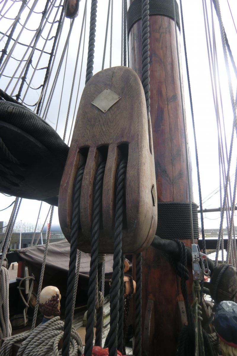

Ik heb dit van de Batavia - zie de foto. Het kardeelblok van de fokkemast naast de grote stag. Het is in de praktijk gewoon niet handig als het kardeelblok in het midden hangt.
Zowel Dik al Blom konden mooie tekeningen maken en dikke boeken schrijven, maar nuchter nadenken over wat wel ging en wat niet zal misschien wel eens ontbroken hebben.
