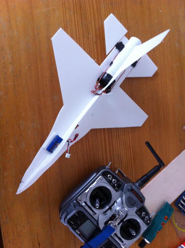

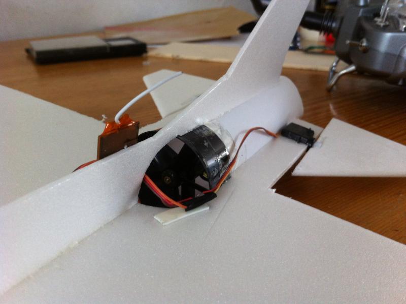

    35 mm Electric Ducted Fan versie
    Hee allen,
    Ik heb de tekeningen van Gerald geïmporteerd in Rhino, m'n EDF digitaal geplaatst en een venturi gemaakt voor de uitstroom van de fan.
    Tekeningen geprint en op 3 mm depron geplakt met Prittstift en uitgesneden. Beetje vlot en niet al te accuraat, wilde gewoon iets leuks doen met de electronica die ik nog had van m'n SkyAngel F-86. Niet te ingewikkeld.
    Venturi van normaal printpapier gemaakt. De kist wordt gevlogen met "elevons". Delta mix in m'n DX-7.
    Servo armpjes in de horizontale stabilo's gelijmd en op de servo gedrukt. Blijft netjes zitten tijdens de vlucht.
    40% Dual Rate op het hoogteroer en 30% op het rolroer.
    Vliegt leuk! Zwaartepunt gegokt, zo dicht mogelijk bij het punt zoals aangegeven op de tekening.
    Spanwijdte ca. 30 cm
    Gewicht ca. 54 gram
    Accu 2S1P 350mA Zippy
    Foto volgt
