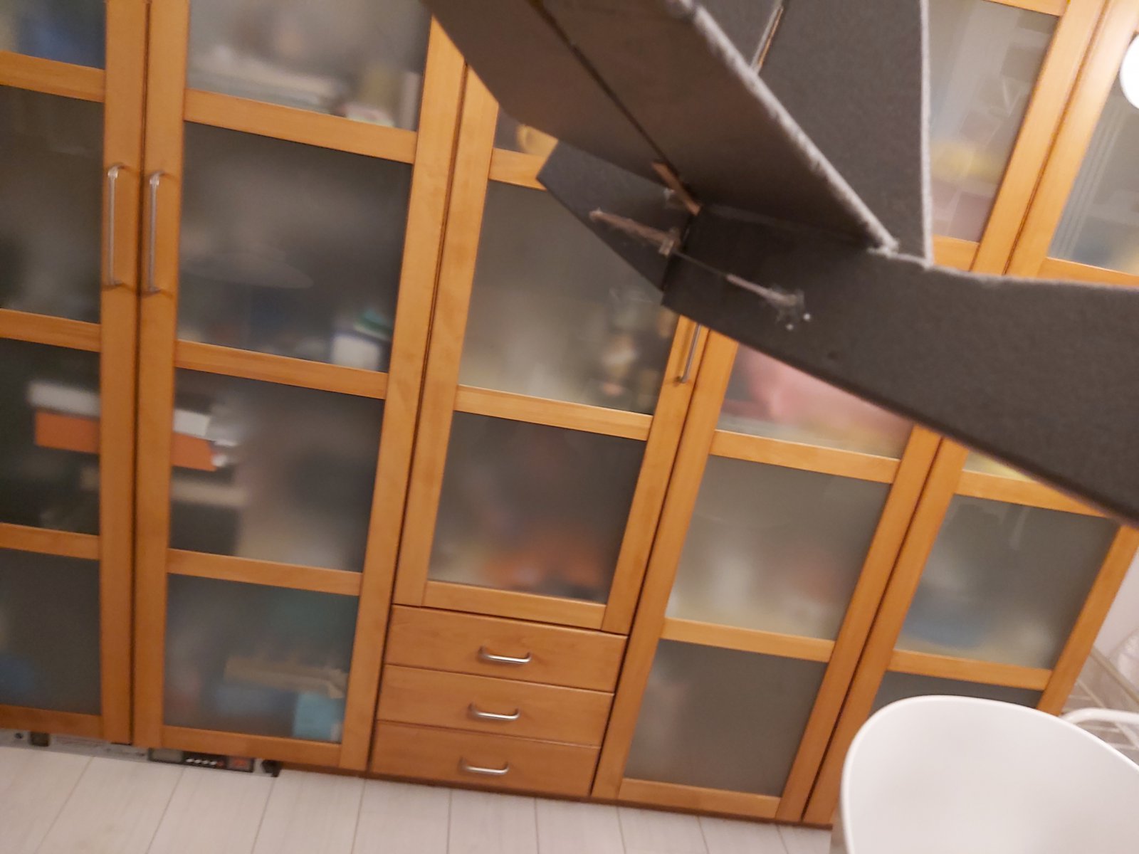

    Vanmorgen in alle vroegte gaan vliegen. Het werkt dus. Met dit lichtere rc-setje een veel mooier vliegbeeld en ik heb zelfs de eerste bellen van de dag mee kunnen nemen. Het model begint dan meteen te pompen en ik moet hem dan flink drukken.. Toch maar eens kijken voor een passende klap-propeller.. Vliegtijd ongeveer een uur op 2s 600mah.. Uiteraard op mijn manier van vliegen (tegen het overtrekken aan) maar ik heb zelfs een looping gedraait. Waarschijnlijk kan ik ook nog een iets lichtere accu nemen..
    Onderstaande foto heb ik zelf genomen tijdens het vliegen want daar heb ik alle tijd voor....
    Heerlijk onthaasten.

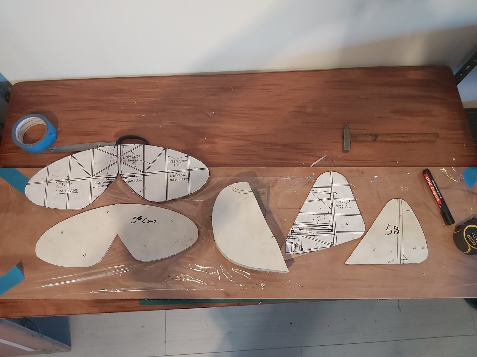

    Vanavond alvast de mallen uitgezaagd van roer, stabilo en tip. Ter vergelijk ook de mallen van de Piper Cub erbij gelegd. Alles net effe anders....
