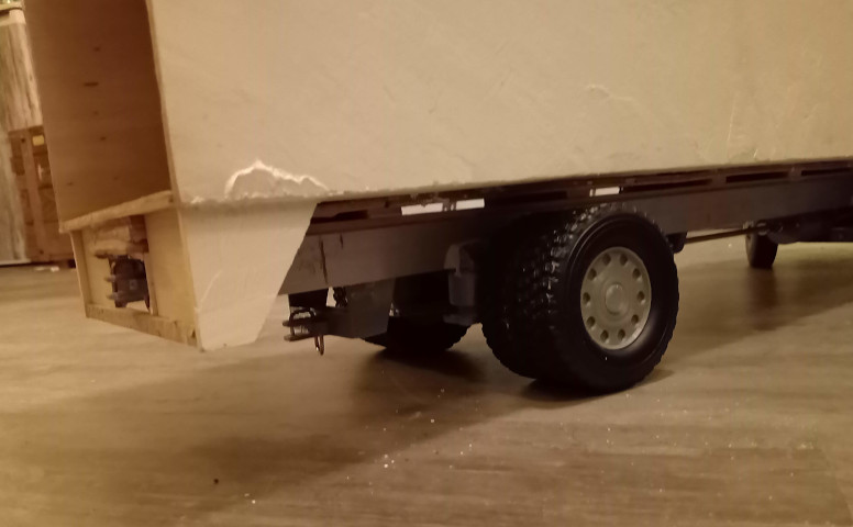

de cabine staat nog net te laag, mag voor het mooi nog een beetje naar voren. en mm of 3
en ik heb nu de as en de banden er onder zitten. en is de bak net te smal. gaat opgelost worden met een dubbele zijwand.
diverse delen moeten nog even op elkaar uitgelijn worden.

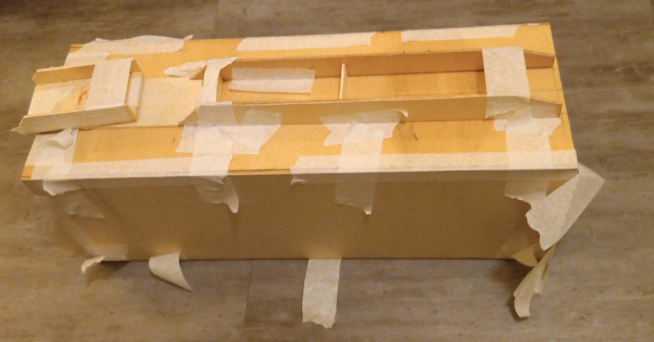

aan de achterzijde heb ik 2 koppelingen een voor een wipkar en een voor een molenstel aanhanger.
heel veel tape en wat lijm en "afvalhout" verder.
de aanhanger waar de 3d geprinte delen nog aan gemonteerd moeten worden. als ik ze geprint heb. ergens deze week.
in dit geval is het dak onder en het chassis boven.
de aanhanger krijgt dezelfde velgen als de bakwagen alleen dan als enkellucht.

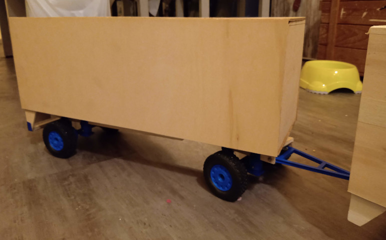

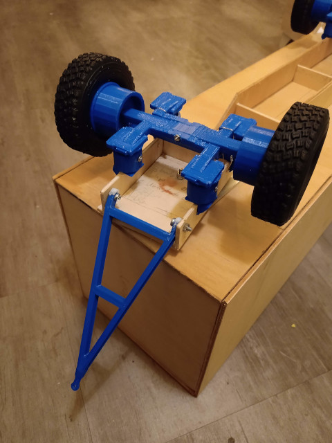

weer een kleine update

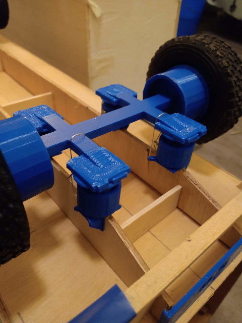

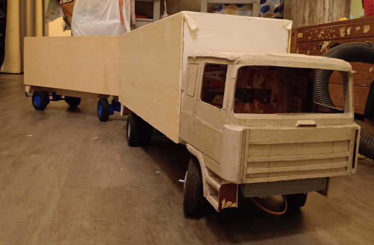

de achteras de 4 luchtbalgen zijn verlijmd aan het hout van de bak.
de voorste luchtbalgen hebben een schroef waarmee het een scharnierpunt wordt.
in de achterste luchtbalg zit een kleine spiraalveer. om te zorgen dat het allemaal wel bij elkaar blijft zit er een ijzerdraad omheen.wat enige vering mogelijk maakt.

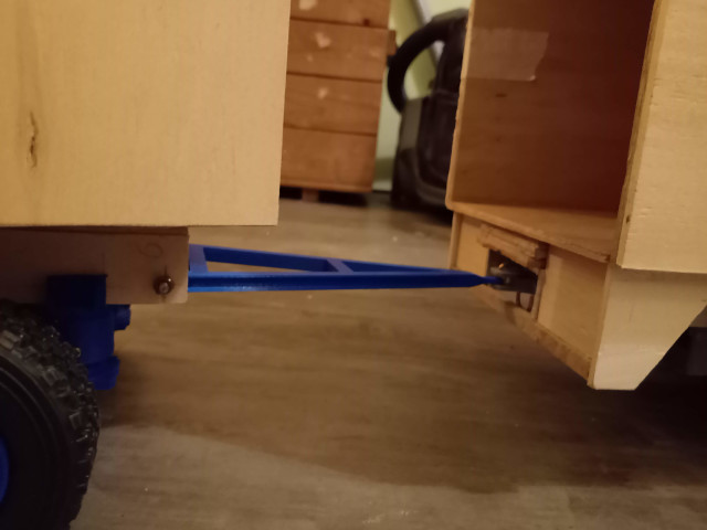

de vooras van de aanhanger veert op het zelfde principe. alleen zit deze in het midden vast aan de "brug" waardoor de as ook nog een beetje kan pendelen.
de wielen zijn allemaal voorzien van lagers 2 per wiel.
de as zelf is een messing buis met een buiten diameter van 4, waardoor een m3 draadeind is gestoken.
de triangel komt netjes recht uit.
de basis staat. er komen nog fietsenvangers en spatborden aan. maar dat is het dan ook wel. plamuren en een kleurtje meer niet

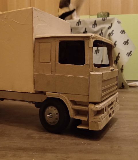

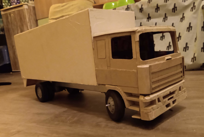

en zo staat het er dan nu bij. de bak van de truck heeft aan elke zijde 3mm triplex extra gekregen en is nu wel op maat

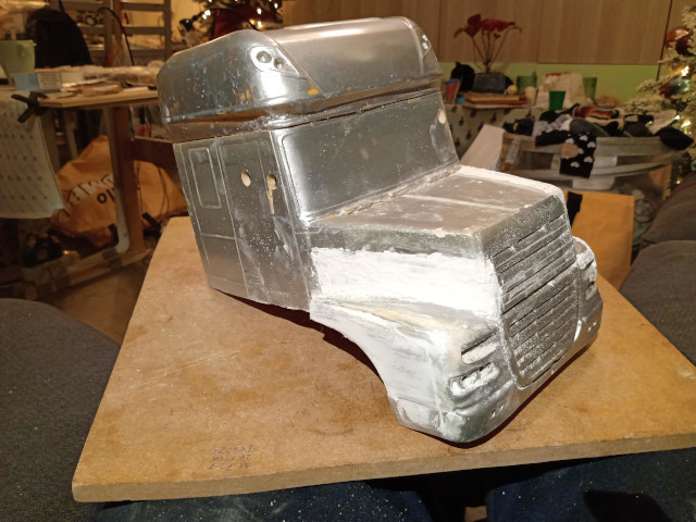

nu de eerste lestruck al behoorlijk zijn voltooing nadert. maar wat wordt gehinderd door de sluiting van sommige winkels.
is de 2e lestruck aan de beurt. het chassis is mogelijk hier en daar al op de achtergrond te zien geweest.
het wordt een 4x2 trekker. en de oplegger die erbij gaat horen staat ook al sinds de verhuizing van 10 jaar geleden zonder wielen op zolder.
de cabine is niet heel veel nieuwer. er zwierf ooit een foto rond op internet.
volgens de juiste benamingen heet deze XF105NT

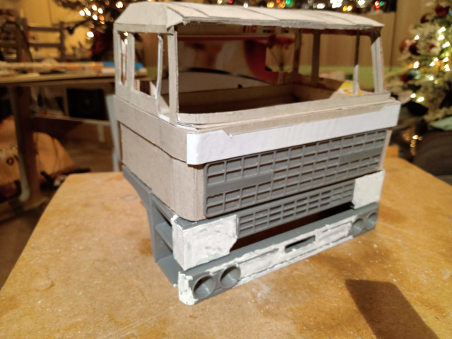

nog zo'n lekkere oude. F521.
deze nu deels van de printer en deels van karton

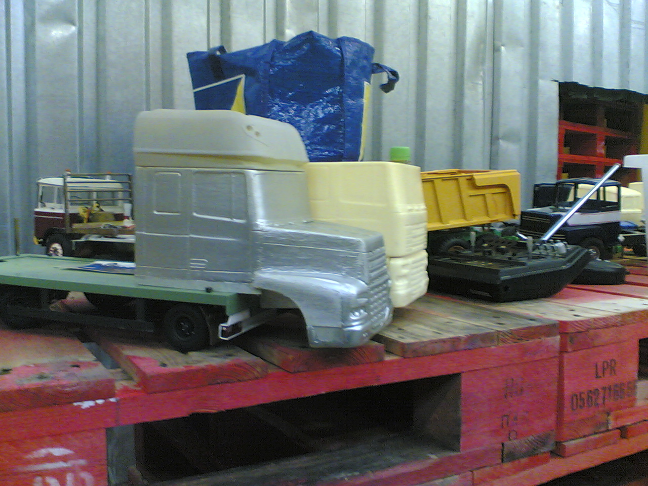

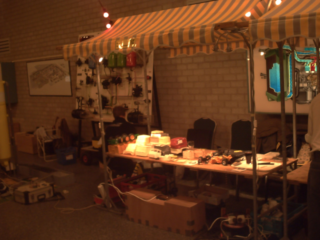

ja. het daf museum. hier op de tafel op de donateursdagen in 2007 staat dat grote zilveren ding ook al. waarschijnlijk ook het eerste jaar dat de maissilo meeging. en dat ding is ook alweer een tijdje met vroegpensioen. toen het Techteam nog een onderdeel van "de truckers breda" was.

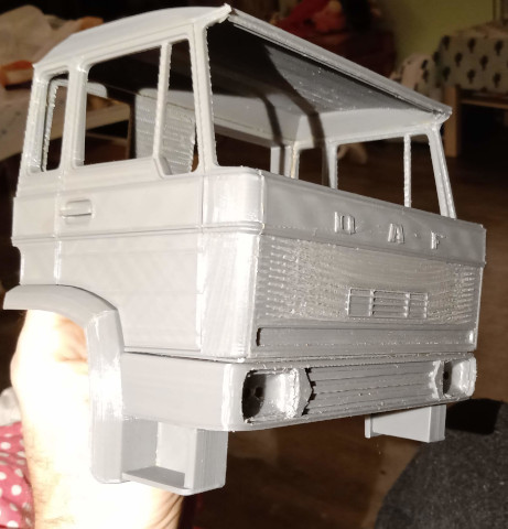

de onderste helft van de truck is al een product dat uit de 3d printer komt.
de rest zou toch ook moeten kunnen.

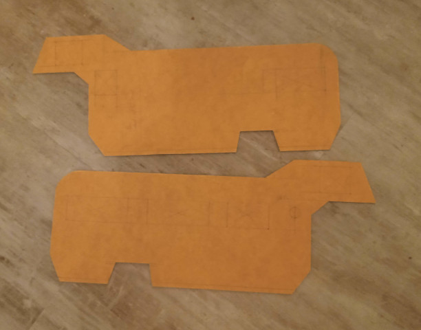

na een paar avonden tekenen heb ik de basis voor de hele "kantelcabine" reeks op tekening staan.
zelfs die ene die ze maar een paar jaartjes in de jaren 70 hebben gehad. de F1200.
het is de kleinste en onbekendste, maar het is ook meteen de test van de bestanden.

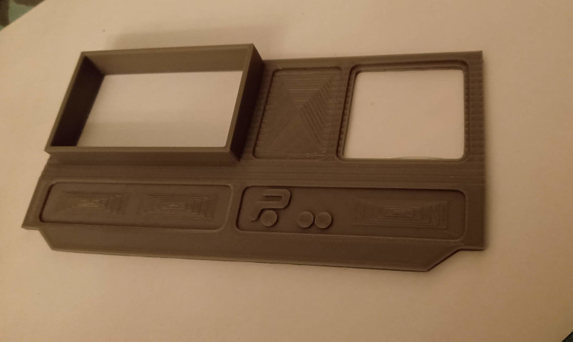

nu ligt een zijkant op de printer. de achterwand is gisteravond geprint.
even kritisch gekeken, de doordrukkingen in de achterwand zijn minder scherp dan gehoopt.
mijn logo mag wat minder uitsteken. even afwachten wat de andere delen van de cabine gaan doen.
en dat rechthoekige gat in de achterwand is alleen ff voor deze

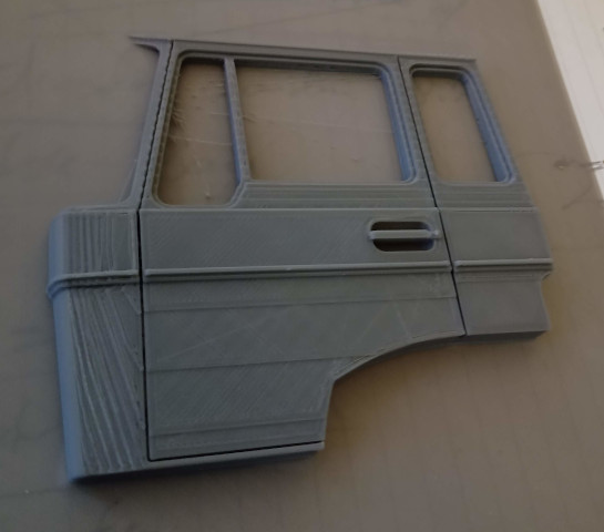

de ene zijkant vers van de printer
moet nog ontbraamd worden. deze is toch wel zoals gehoopt. de ronding vooraan is volgens tekening goed. nu lijkt hij te scherp. zal moeten wachten tot het front er tussen zit. met karton maak ik m ronder. maar dat is weer de eigenschap van dat materiaal

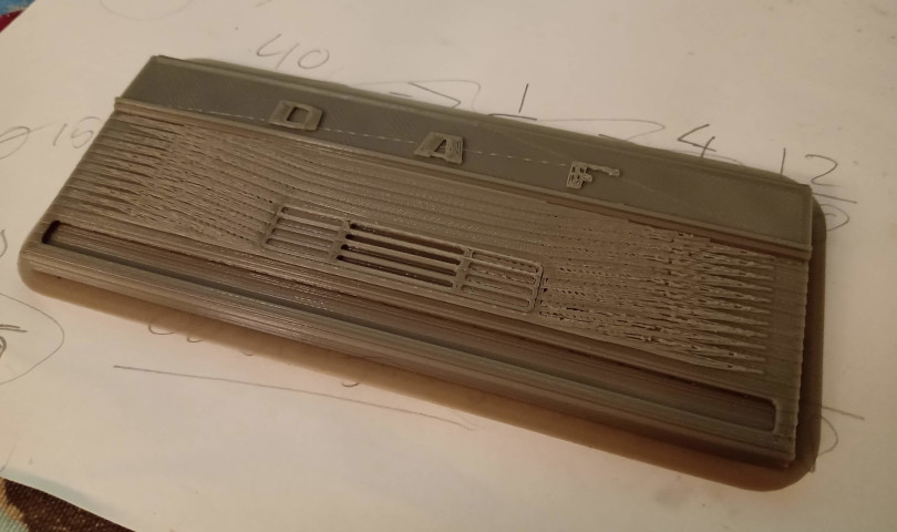

deze print is iets minder fraai. maar het hele hok moet nog geplamuurd worden. dus dat komt wel goed.
het verschil met de overige van dat "kantelcabines' is dat deze een kleine bolling heeft in het deel waar het grilletje in zit. de bredere cabine's hebben dat niet

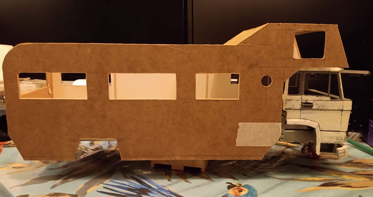

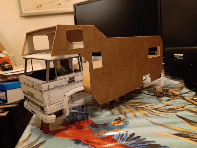

dit zijn de zijkanten van de opbouw.
ja het wordt een camper. in de schaal 1:1 is het me niet gelukt om het project tot een goed einde te brengen.
door omstandigheden is er vroegtijdig afscheid genomen van het project.
nu in 1:15 verwacht ik dat het wel tot een naar tevredenheid rijdend project kan maken.

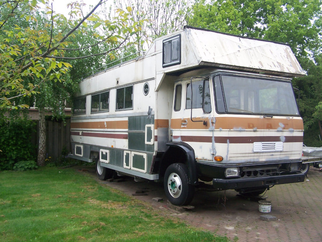

het voorbeeld van de camper was het pensioenproject van mijn vader.
dat was ook mijn weekendbezigheid voor een jaar of 8.
alle gaten in de cabine gedicht. veel van de kokers van de constructie van de opbouw vervangen.
om dat te doen helemaal kaal gemaakt van binnen. we waren alweer aan het opbouwen.
en toen mijn vader overleed nu inmiddels alweer 9 jaar geleden. Viel het steeds zwaarder om toch bezig te blijven met het project.
uiteindelijk nadat het project een behoorlijke tijd stilstond is het voor een haast "symbolisch" bedrag van de hand gegaan.
laatst nog een kentekencheck gedaan. blijkbaar is hij weer op de weg.
voor mijn modelcamper heb ik nog wel wat informatie achter de hand.
in die tijd heb ik veel tekeningen gemaakt van hoe en wat met de camper. om bijvoorbeeld een constructie te maken voor een stapelbed en banken enz.
te maken. en een gruwelijke berg foto's
het model zal opgebouwd gaan worden zoals wij het zouden gaan maken. alleen over de kleur waren we toen nog niet uit, we wilde wat anders dan dit. maar zo kennen we m wel.
