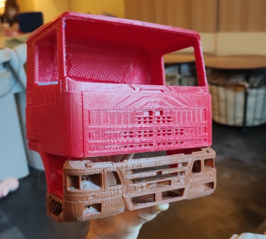

Ik ben dus bij het moment van de laatste foto vergeten om de cabine's veilig te stellen. dat was in de doos. die moest weg. stond in de weg. had nog geen goede plek. en eigenlijk gewoon vergeten.
Blijken dus gisteren afwisselend 2 van de 5 katten de hele dag op beide cabine's gezeten te hebben. de XG+ is nog recht. maar de vloer de cabinesteun en de spatborden waren krom.
de XG cabine die ik niet volgepropt had. nou een wokkel is nog recht. dus. de XG gaat naar Ede maar mogelijk zitten er hier en daar een versteviging in gelijmd. in het digitale model zullen een aantal plaatsen zoals de A en B stijlen een behoorlijke versteviging krijgen en de bovenrand van de voorruit ook. deze "crashtest" heeft ook nog een paar andere zwakke plekken van de cabine laten zien. en de vloer gaat ook op de kop. nu mooi dun. straks zal er een ribben raster onder zitten
Als ik het ding zelf print uit petg. dan issie stevig genoeg. ik heb er een staan daar zitten ze al een jaar op.
een foto heb ik gister niet genomen. want ik was een beetje kwaad op die katten.

Je weet toch katten en dozen, katten houden nu eenmaal van dozen om in te spelen en zich in te verstoppen.
Maar terug naar je model ziet er erg gaaf uit die DAF.
ja katten en dozen. maar die van mij vinden modeltrucks ook geweldig om op te zitten. en ik had begrepen dat de maincoon het langst op de XG had gezeten. maar ik be ook met een xg+ bezig die ik in petg geprint heb. die kan er tegen. maar deze resin print.... misschien was die nog te vers en niet helemaal uitgehard. maar goed. er gaan wat verstevigingen in gelijmd worden. en ik denk dat de verffohn er even aan de pas moet komen dan heb ik m wel weer gericht.

met een aansteker wat geprobeerd. maar ik heb meer warmte nodig.
oei ! dat ziet er toch erger uit dan ik me voorstelde.
is een haardroger of elektrische verfstripper misschien een optie.
Geen idee of het resin terug zijn oorspronkelijke vorm wil aannemen bij verwarming
of gewoon even in de oven ( gecontroleerd , er hoeft geen gril korstje op te komen :)

ik heb nog de XG+ die op hetzelfde chassis past. voor een deel is het ook onderdeel van prototyping. voor deze grote cabine is het vlammetje van een aansteker net te lokaal. de oven had ik nog niet aan gedacht. zal ook wat controleerbaarder zijn dan de verfstripper. en anders is het zo. onderdeel van de hobby. een verbeterde is zo getekend. en een nieuwe zo geprint. maar niet op tijd voor Ede.
Materiaal van de Chinese Printfirma is tegen hogere temperaturen bestand, maar als het reageert is het ook gelijk over. Geprobeerd smelt draadbusen aan te brengen, gaat veel moeilijker als met Petg of PLA, en als het smelt wordt het broos . Terug buigen lukt niet.
Peter, er is nu nog een optie bijgekomen in de materiaal keuze, afgelopen week binnen gekregen, erg degelijk en mooi glad, kan zo gespoten worden.
Even voor de goede orde... Resin is echt troep en ontzettend slecht voor je. Zeker als je dit met een aansteker gaat verwarmen of andere gekke dingen mee gaat doen.
Laten we samen nog lang van de modelbouwhobby proberen te genieten en werken met dit soort schadelijke stoffen een beetje serieus nemen.
Klopt, en bij de Chinese "Shapeways" is het lastig te achterhalen wat de produkteigenschappen zijn, zoals gevaren, maar het print resultaat is perfect. Wel slecht te lijmen, zelfs secondenlijm gaat niet makkelijk.

terug naar de kromme.

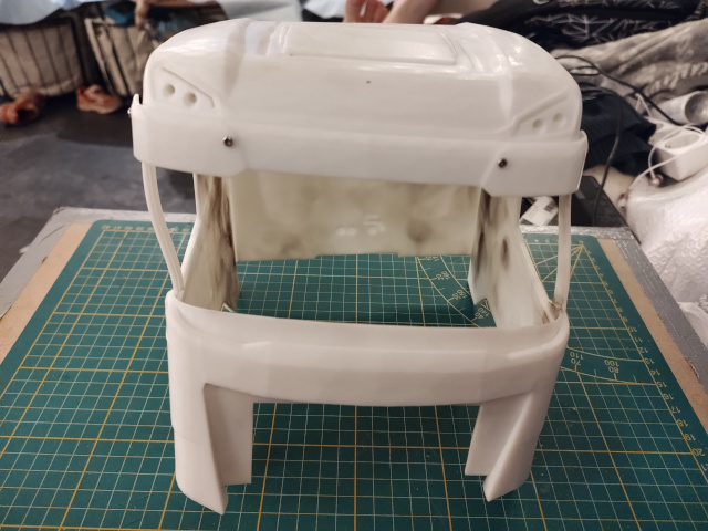

in de hele cabine zaten nogal wat spanningen.
wat ik al eerder had gezegd, op de hele cabine is verwarmen met een aansteker geen succes. uiteindelijk de zaag erin. en met het mes op de spanningslijnen

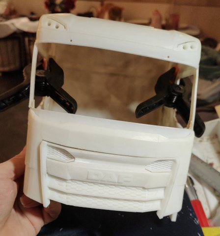

na het weer in elkaar gelijmd te hebben. kan mee naar de show. daarna klaar ermee. op naar versie 3.0
versie 1.0 bedacht om zelf te printen en voornamelijk bedacht in plakken. en geen honingraad in de grill.
versie 2.0 als ik niet zelf print. kan ik de kleine plaatsen waar het net ff niet lekker past. maar vallen binnen de foutmarge van de printer niet laten zitten. die moesten er allemaal uit.

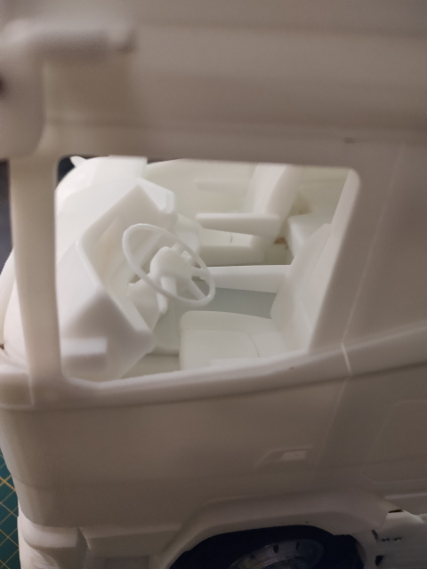

beide versies hebben gemeen dat het interieur en de binnen zij en achterwanden aan de vloer zitten en de cabine op deze binnenwanden rust.
versie 3.0. de electronica hoeft niet onder het dak. deze kan onder de vloer., de "rolkooi" die toegevoegd gaat worden aan het exterieur maakt het dat het intereur ook opnieuw ontworpen moet worden.
de accu zal waarschijnlijk het makkelijkste toe te passen zijn onder het onderbed.
de vloer krijgt ook een dikke upgrade. en eigenlijk bijna alle onderdelen. het door mij gewenste "bouwpakket" is dichtbij maar er nog net niet.

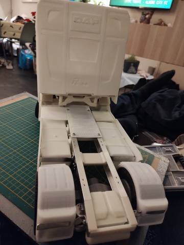

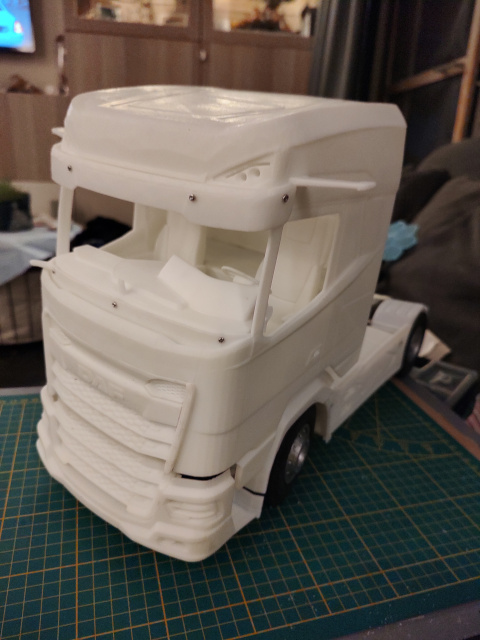

Voor de XG+ is het werk nu bijna gedaan.

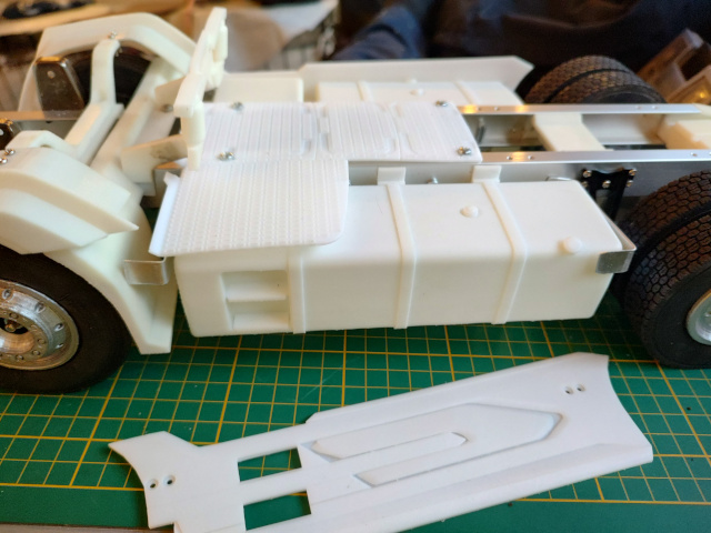

ik vond dat ik deze tank nog even op de foto moest zetten voor de beplating ervoor komt.
blik door het raam
de schotel moet er nog op
de grill zit me nog niet goed genoeg. en ergens blijft er iets haken en kan de cabine net niet genoeg naar beneden.
ik ben er dus bijna.
en dat deze een deuk in het dak heeft . nou ja vooruit dan kijken we nog wel een keer naar.
