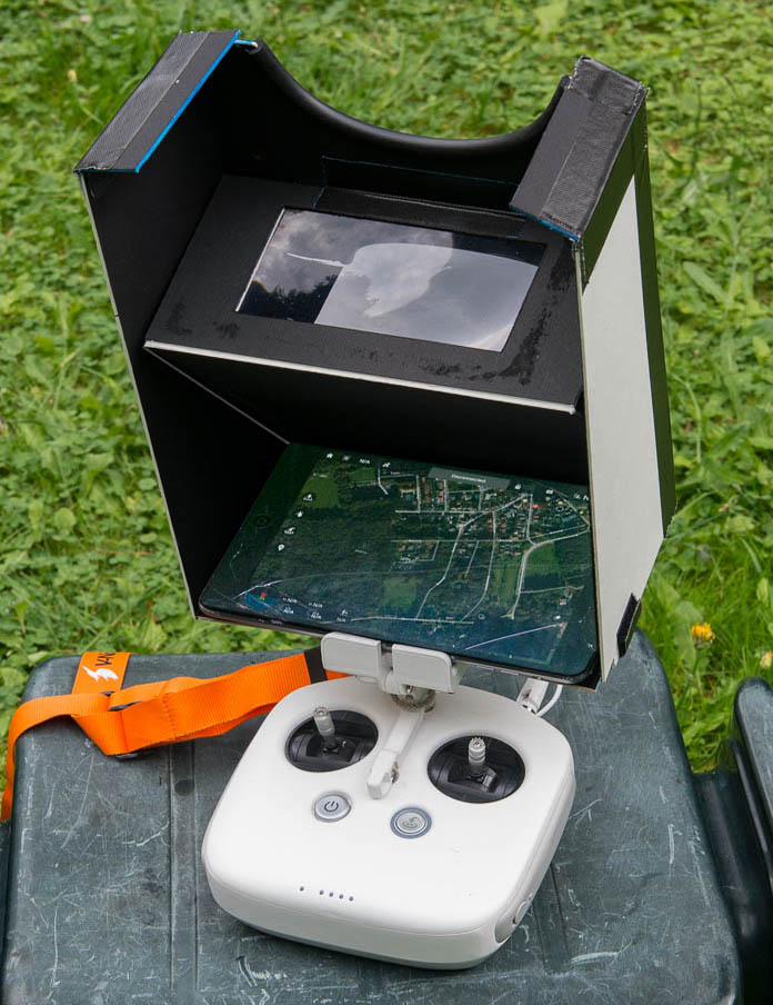

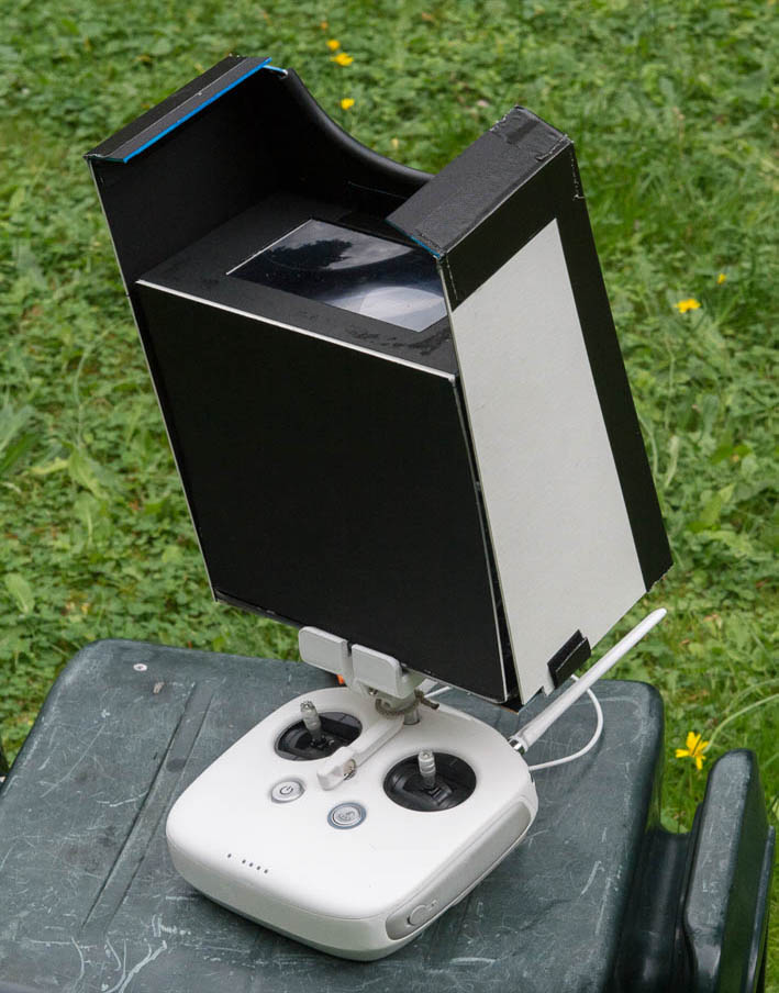

Monitorhood voor I-padmini.
Ik heb een monitor-hood gemaakt waar ik zeer tevreden over ben.
Hij schermt al het omgevingslicht af dus zelfs bij volle zon heb je een prima helder beeld.
De fresnellens vergroot het beeld tot ongeveer A4.
Gebruikte materialen: 1,5mm passe-partout karton met een zwarte zijde. Gaffertape(nichiban) en wat klittenband.
Een fresnellens, (€1,- , brandpuntsafstand 20cm).
Totaal gewicht ongeveer 300 gr.
Het geheel kost rond de €10,-
Je kunt de 'hood' met of zonder (lees)bril gebruiken.
Als je niet door de lens wilt kijken of het scherm bedienen dan duw je simpelweg het frontpaneel naar achteren. Naar boven kan ook.
De 'hood' is volledig opvouwbaar, makkelijk voor transport.
De optische kwaliteit van een fresnellens is natuurlijk geen top maar het is meer dan goed genoeg om foto's te maken.
Je weet toch wel dat je foto's scherp zijn.
Als je langdurig door de lens kijkt, video's maakt of FPV vliegt kan de zeer lichte onscherpte wat vervelend of vermoeiend worden. Zelf heb ik daar geen ervaring mee omdat ik uitsluiten foto's maak.
