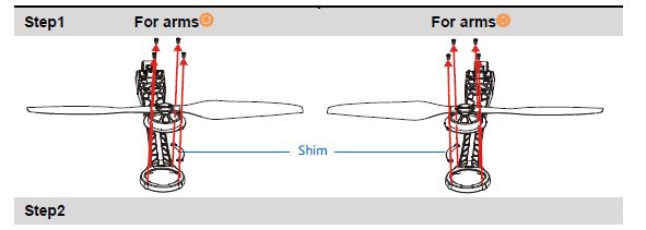

Dit is gedaan om de yaw werking te versterken. Alle ccw motoren staan met de klok mee gericht. Alle clockwise motoren staan tegen de klok in gericht.
Als je de armen los hebt. Je hebt de aansluiting naar je toe gericht. De propeller omhoog gericht. Dan staan de cw motoren naar links gericht en de ccw motoren naar rechts gericht.
Hoi Ed, Dank voor je reactie, ik weet niet zeker of ik het goed begrepen heb.
Als de CW motoren (aansluiting naar me toe) propeller omhoog klopt het dan het stripje aan de rechterkant zit?
Groet Marcel

:rtfm: ;)
Wow thanks!!! duidelijker kan niet.( jaja i know, RTFM:D, heb er gewoon over een paar keer overheen gekeken:-(
Ik zie dat er bij mijn s800 inderdaad twee verkeerd zaten, ik hoop dat ik nu van de laatste trillingen af ben en dat ie wat stabieler vliegt.
Groet Marcel
