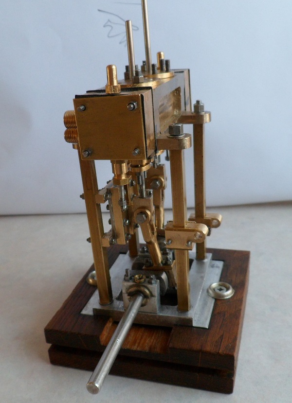

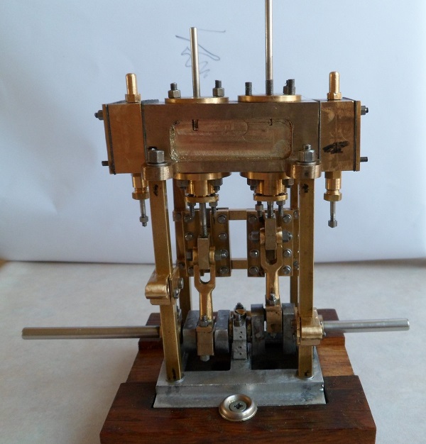

    In de model stoomsleepboot Dockyard V https://www.modelbouwforum.nl/threads/modelstoomsleepboot-dockyard-v.253639/ staat de eerder gebouwde twee cilinder dubbelwerkend voldruk stoommachine.
    Deze werkt naar behoren.
    Daar ik geen zin heb om de tweede machine op gelijke wijze te maken, heb ik naar andere opties gekeken, bijvoorbeeld het cilinderblok, volgens tekening bestaande uit:
    2 losse cilinder bussen, 2 huizen met stoomkanalen en 2 flenzen om het geheel met hardsoldeer tot één geheel te solderen.
    Deze te vervangen door één cilinderblok uit massief aluminiumbrons.
    Verder de Stephenson schaar.
    Deze binnen de hoogte beperking van de machine aan te passen, voor een betere regel mogelijkheid van de stroomtoevoer, machine snelheid.
    Dus ik wil nu de schaar gebruiken om de snelheid te regelen en niet met een stoom regelafsluiter.
    Daarnaast nog een betere mogelijkheid om de excentrieken onderling te verstellen.
    Nu dan kom je problemen tegen.
    Zonder vallen en opstaan kom je niet verder.
    Daarom is voor mij stoom leuk.
    Lukt het mij, dan heb ik een unieke stoommachine.
    Indien niet, dan heb ik mij gedurende de Corona tijd niet verveeld.

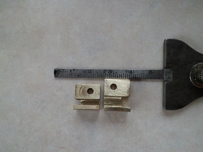

    Gisteren had ik aangegeven, dat ik enkele uitdagingen heb bij het maken van de nieuwe stoommachine van de model Dockyard V.
    Wat ik niet had genoemd, was het aanpassen van de kruishoofd geleiding, die in het grootbedrijf wordt gebruikt.
    Dit is geheel anders, dan in de huidige stoommachine van de DY toegepast.
    Hierop moest ik een nieuw kruishoofd ontwerpen, de linker is de afkeur.
    Het is goed te zien, dat het kruishoofd een lange voet heeft om de rotatie kracht van de krukas op te vangen, zodat de pakkingbus van de stoomcilinder niet zijdelings belast wordt.

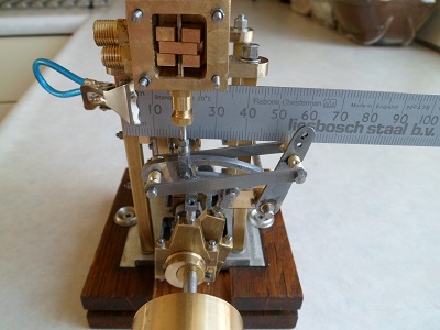

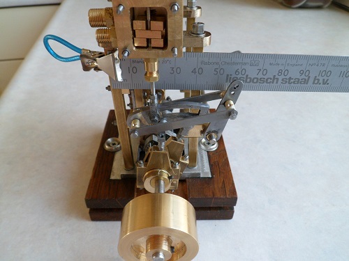

    Vandaag heb ik de nieuwe schaar met de nieuwe trekstangen gemonteerd en afgesteld.
    De eerste in de middenstand om de stand van het schuifblokje en de handel te tonen.
    De volgende twee foto's in de uiterste stand van de schaar, bakschuif.
    Vol stoom op de bovenkant zuiger.
    In de boven stand, vol stoom op de onderkant van de zuiger.
    Goed te zien, dat het handel stil blijft staan en het schuifblokje nagenoeg niet verschuift.
    Dus dit probleem opgelost.

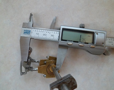

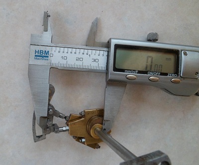

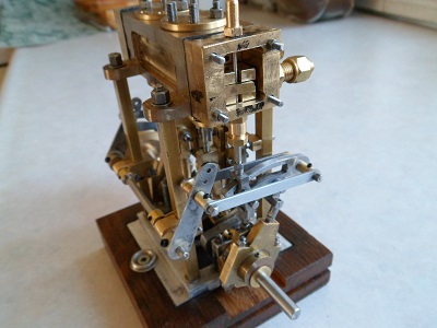

    Vandaag verder gegaan met de trekstangen en grove afstelling van de bakschuiven.
    Nog niet afgesteld op de juiste hoek t.o.v. de krukas, maar op de verplaatsing van de bakschuif, stoomtoelaat.
    Nu de andere kant, ook hier botst de schuif tegen de onderkant van het schuifhuis, de stand is te hoog op de schuifstang.
    Door de vele aanpassingen aan de machine moet ik toch een nieuwe schuifstangen maken, daarna kan ik ook de afstelling optimaal maken.
    Een probleem was wel het borgen van de pasbouten M2 van de trekstangen.
    Deze mogen niet loswerken en in verband met onderhoud heb ik deze geborgd met M2x3 stelschroeven.
    Indien ik de pasbouten M2 met Loctite had vast gemaakt, dan was demontage moeilijk.
    Nu een kwart slag lossen van de stelschroeven met kratereind en het geheel is demontabel en zonder schade weer te monteren.

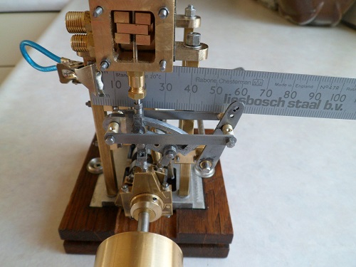

    Gisteren ben ik actief geweest op het draadje van @Juki.
    In het bericht #45: https://www.modelbouwforum.nl/threads/stoomafvoer.281068/page-3#post-4233766, gaf @Jan Walpot aan: Henk, iedere excentriek maakt dezelfde boog om de krukas.
    Nu dit was ook mijn stellige overtuiging, maar de schaar maakt nog een beweging, verticaal op- en neer.
    In bericht #372: https://www.modelbouwforum.nl/threads/dockyard-v-stoommachine.271389/page-19#post-4228917
    gaf @Gea aan: Die beweging komt niet alleen doordat de excentrieken niet op 180° tegenover elkaar staan , maar ook omdat de stangen de ene halve omwenteling recht staan en de volgende halve omwenteling gekruist.
    Dit ging even tegen mijn overtuiging, maar na enkele antwoorden en dagen viel het kwartje.
    Onderstaand de schaar met gekruiste stangen, X opstelling.
    De schuifmaat staat op "0", de stangen gekruist, X stand.
    Onderstaand na 180° draaien, de stangen staan nu in de "O" stand.
    Dus door het kruisen van de stangen gaat het hart van de schuif op- en neer.
    Achteraf simpel, puur goniometrie, maar iemand moet je er op wijzen.
    Dirk, bedankt.
    Groet. Henk.
