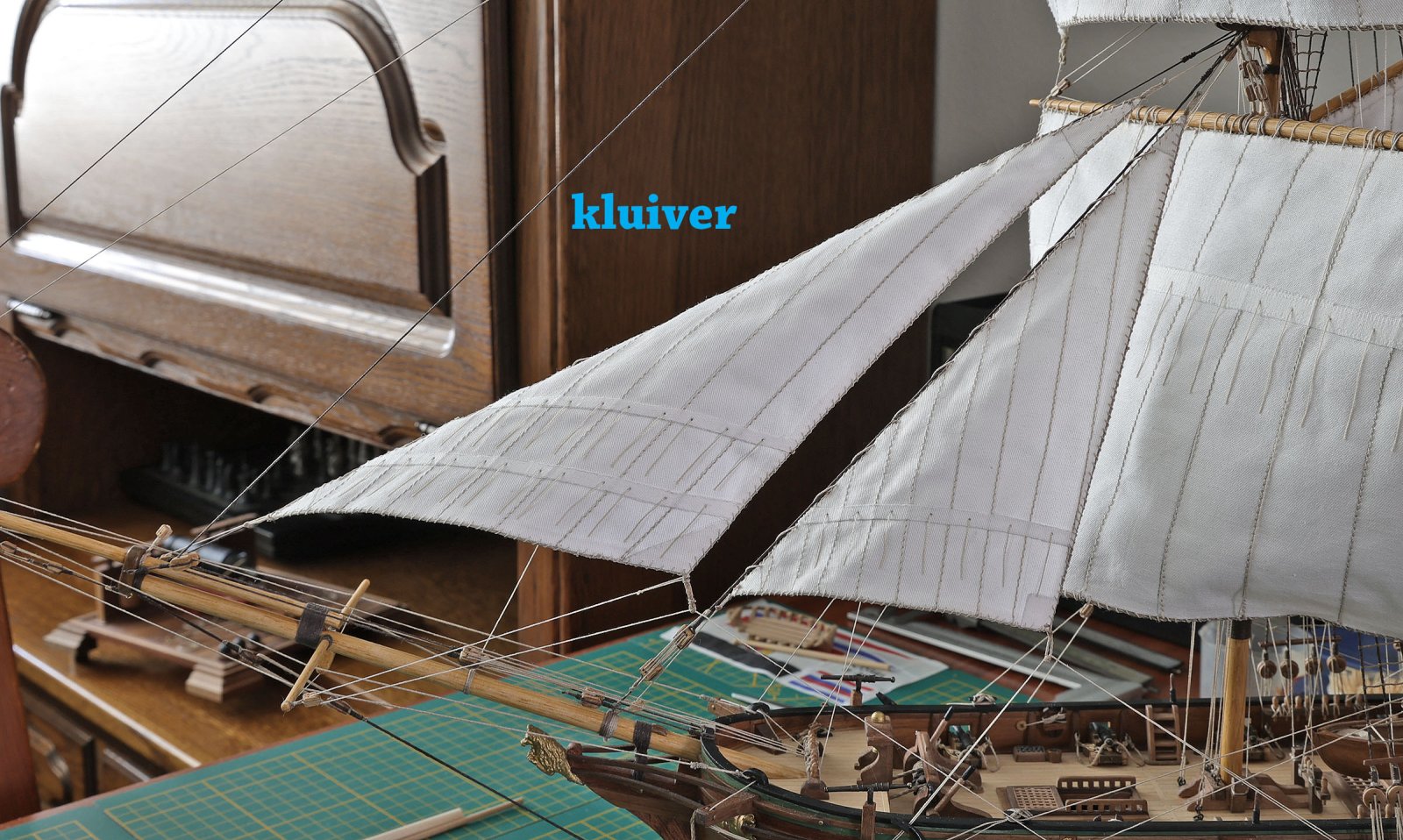

De Kluiver hangt op dit model aan de loze fokke stag, dus het zou evengoed een binnen-kluiver kunnen zijn,

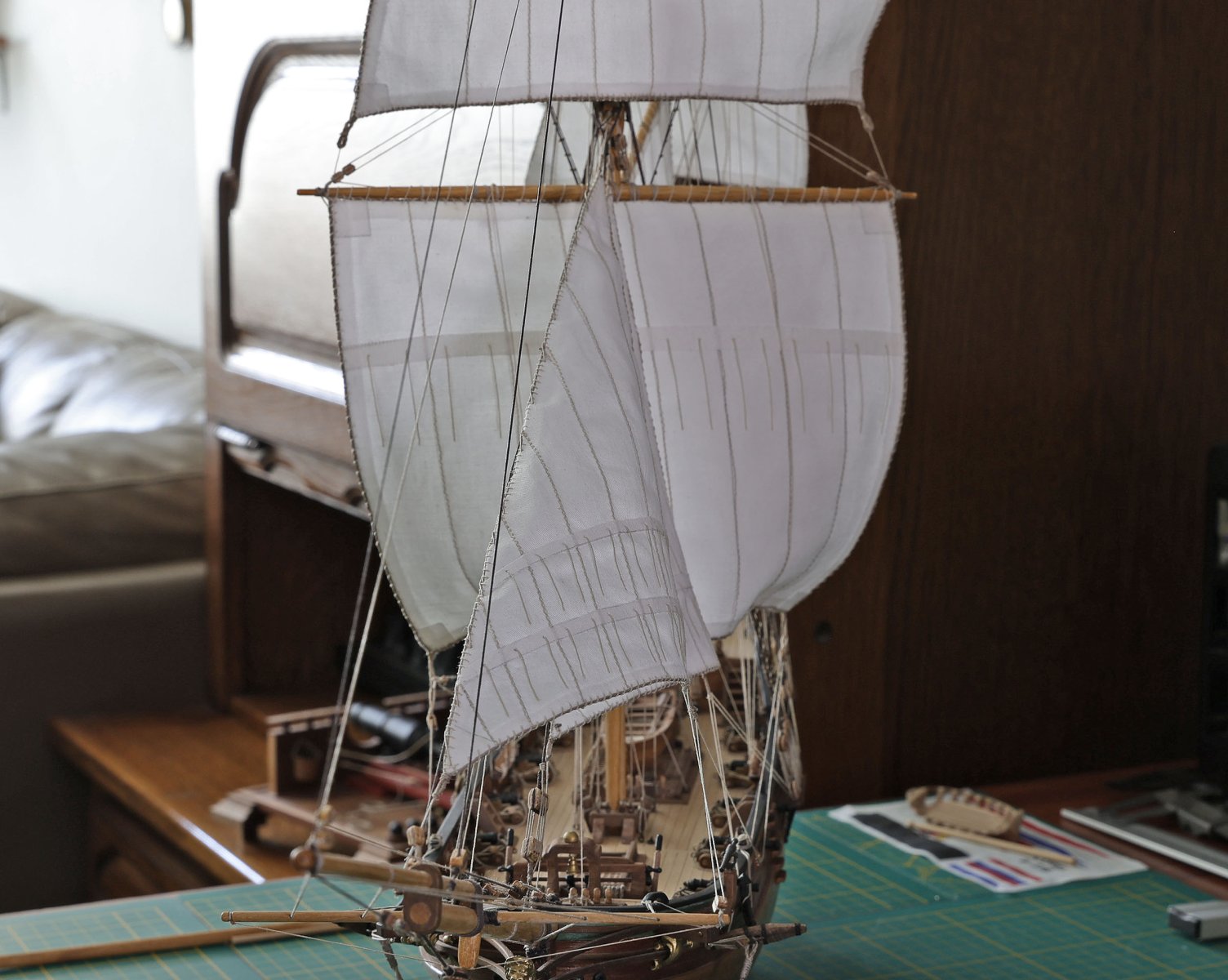

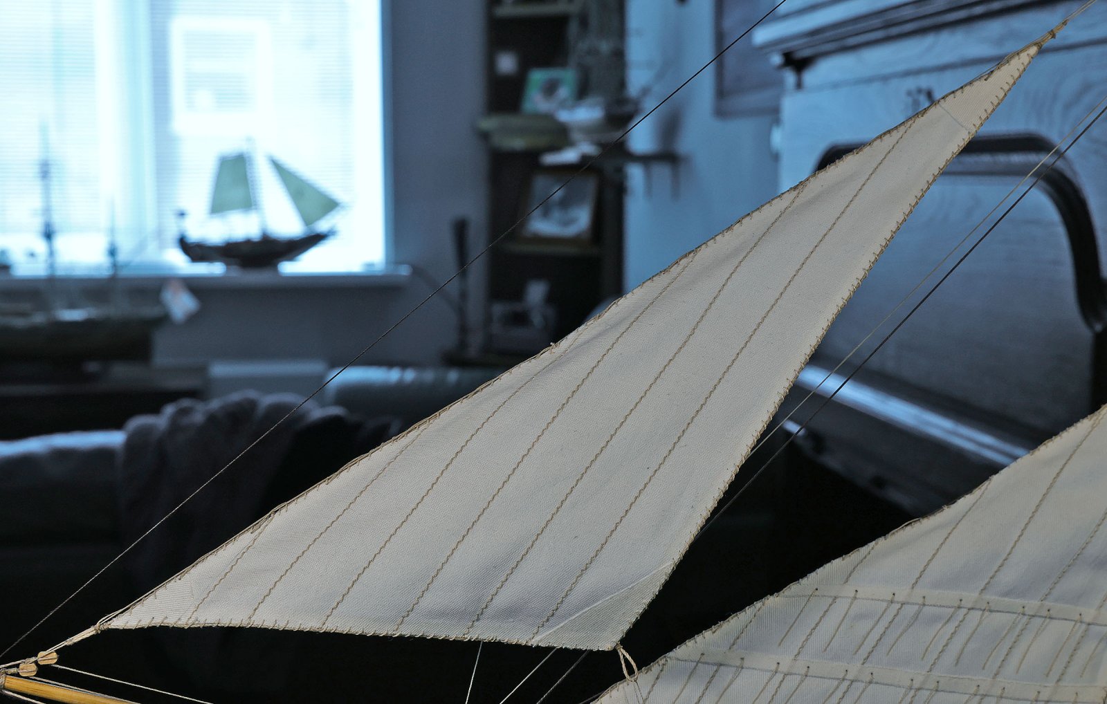

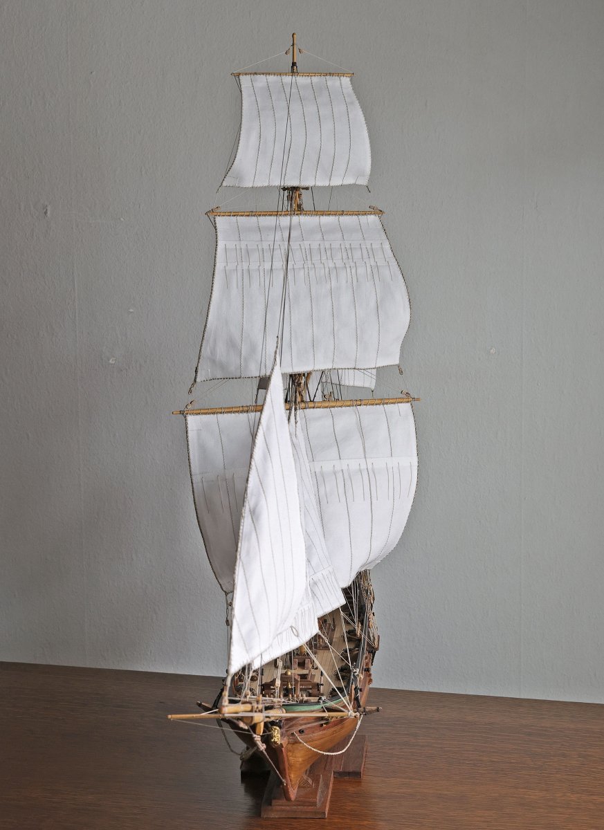

Ik heb 2 foto's gemaakt van voren waarop de mooie bolling van het zeil goed te zien is, er is zoals eerder vermeld geen lijm of andere middelen gebruikt om model in de zeilen te krijgen, alles is gedaan met het tuigwerk,
en een recht van voren ,

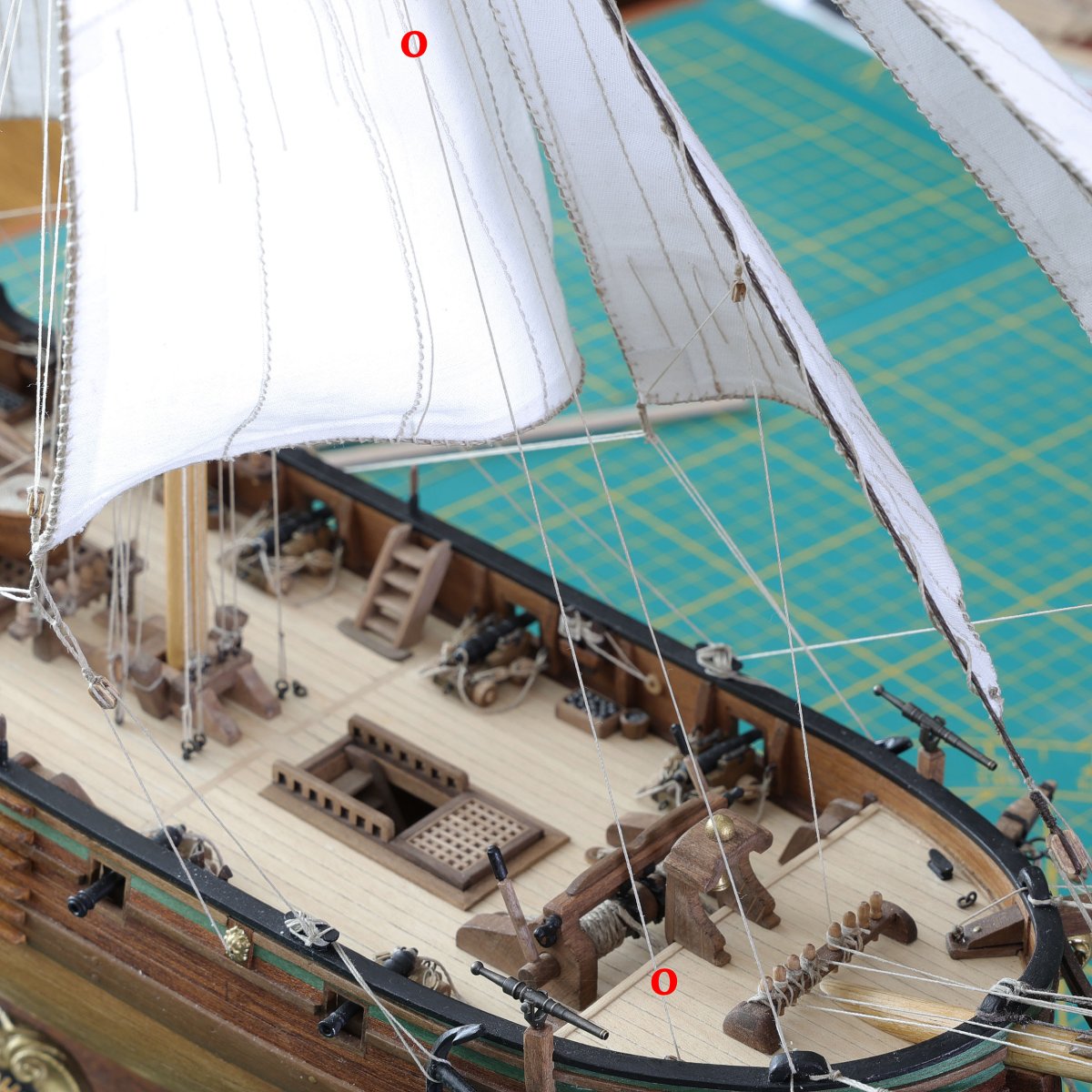

verloop van de ophaler,

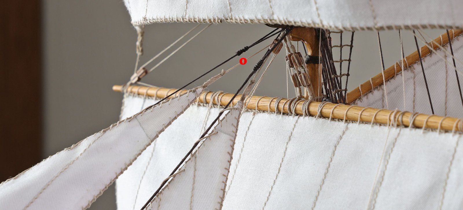

O is weer de ophaler, G een geleide blok die de lijn naar de kikker (K) leid waarop de ophaler is belegd,

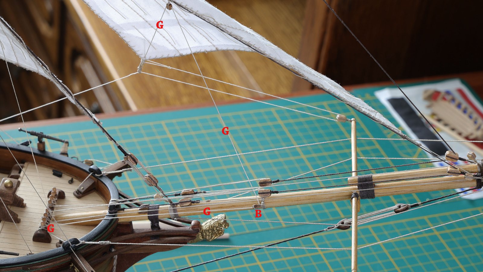

De gei van de kluiver G gaat via het blok B naar de 1e korvijnnagel van de nagelbank op de bak aan stuurboord,

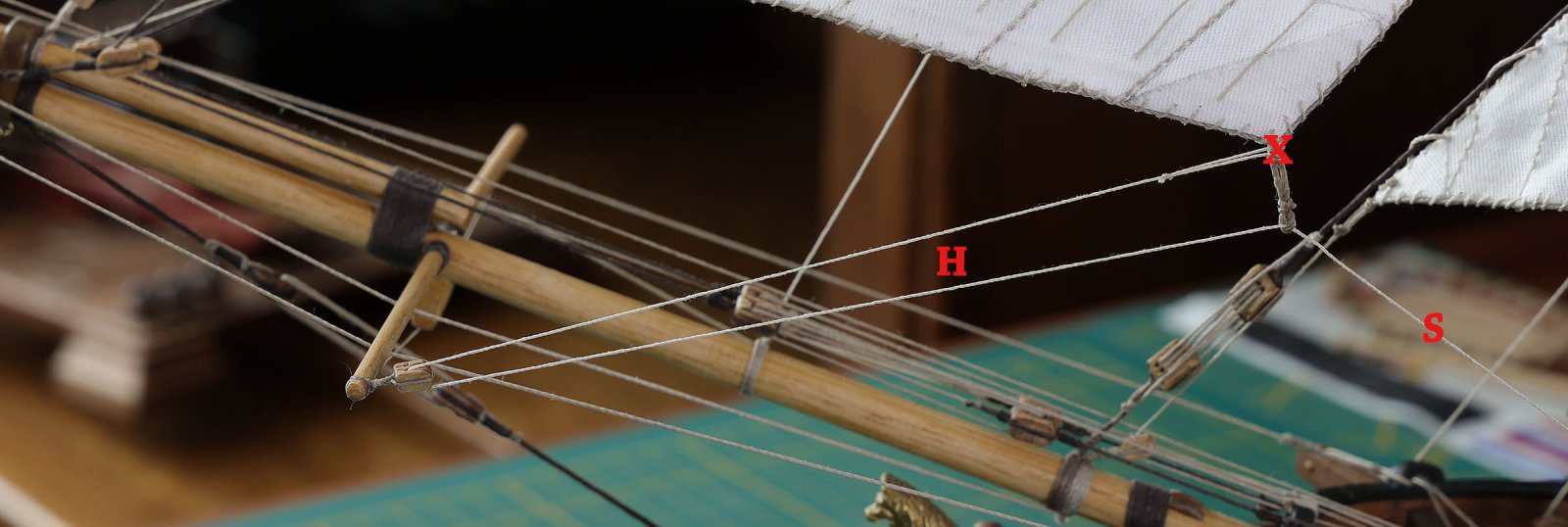

De hals H is tijdelijk vast gezet op de schoothoorn X en loopt via een blok aan de bakboord uithouder naar de schootstrop.
(Tijdelijk omdat na het zetten van het laatste stagzeil deze lijn naar de nagelbank op de bak verhuisd, dit omdat ik nog niet zeker ben van het verloop van de laatste lijnen) De S is van de schoot,

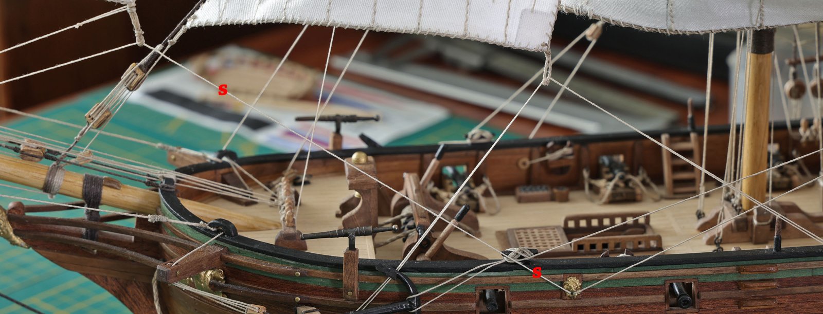

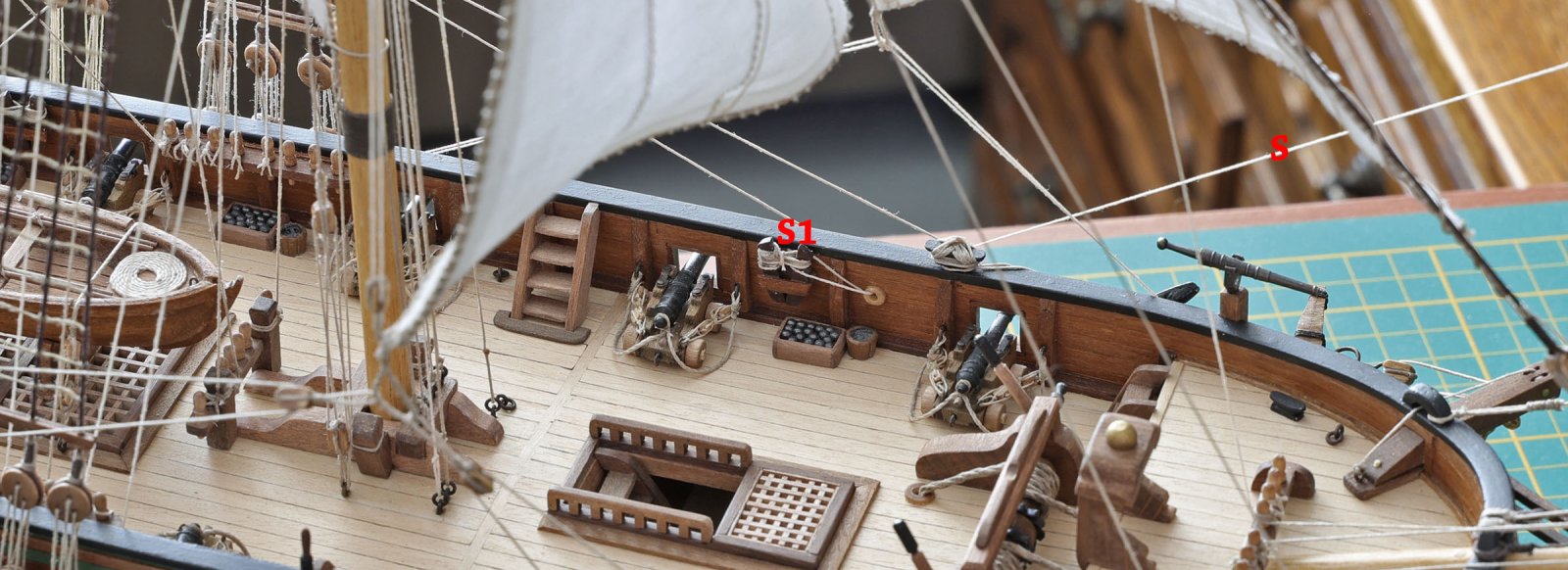

De schoot gaat via de leeuwenkop naar het kruishout en word daarop belegd,
De schoot en het belegpunt S!,

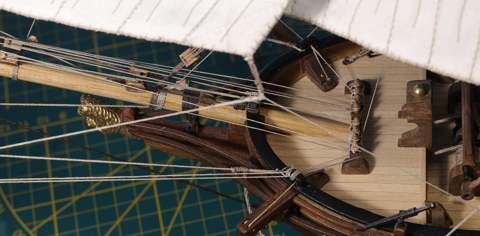

De details van de tuigage van de Kluiver;
De ophaler gaat door een dubbelschijf blok naar het belegpunt aan dek (dit blok is ook gebruikt voor de ophaler van de stagfok)

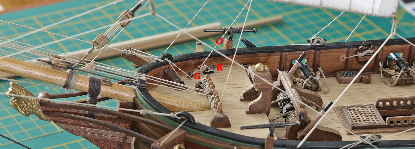

Bekijk bijlage 618410

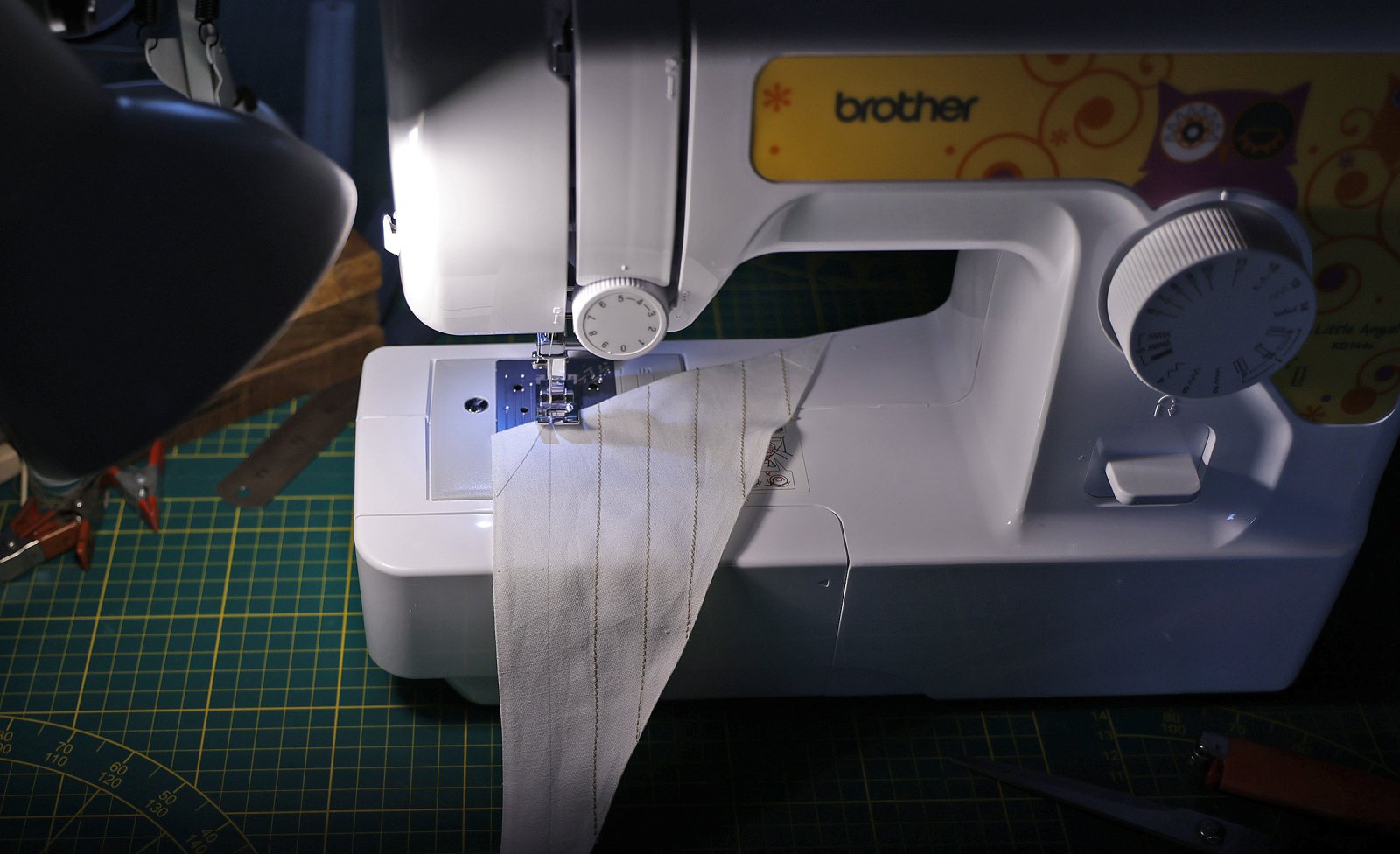

Inmiddels bouw ik al zo'n 27 jaar historische houten scheepsmodellen en daarom is het misschien best wel bijzonder dat ik nog nooit zeilen heb gemaakt. Wel een aantal modellen met zeilen, maar die werden dan kant en klaar bij het model geleverd, dus dat is natuurlijk niet hetzelfde.
Deze keer heb ik de zeilen helemaal zelf gemaakt uit een grote lap stof die in de kit word meegeleverd. En alhoewel ik het simpel heb gehouden en de tekeningen van Corel als voorbeeld heb genomen;

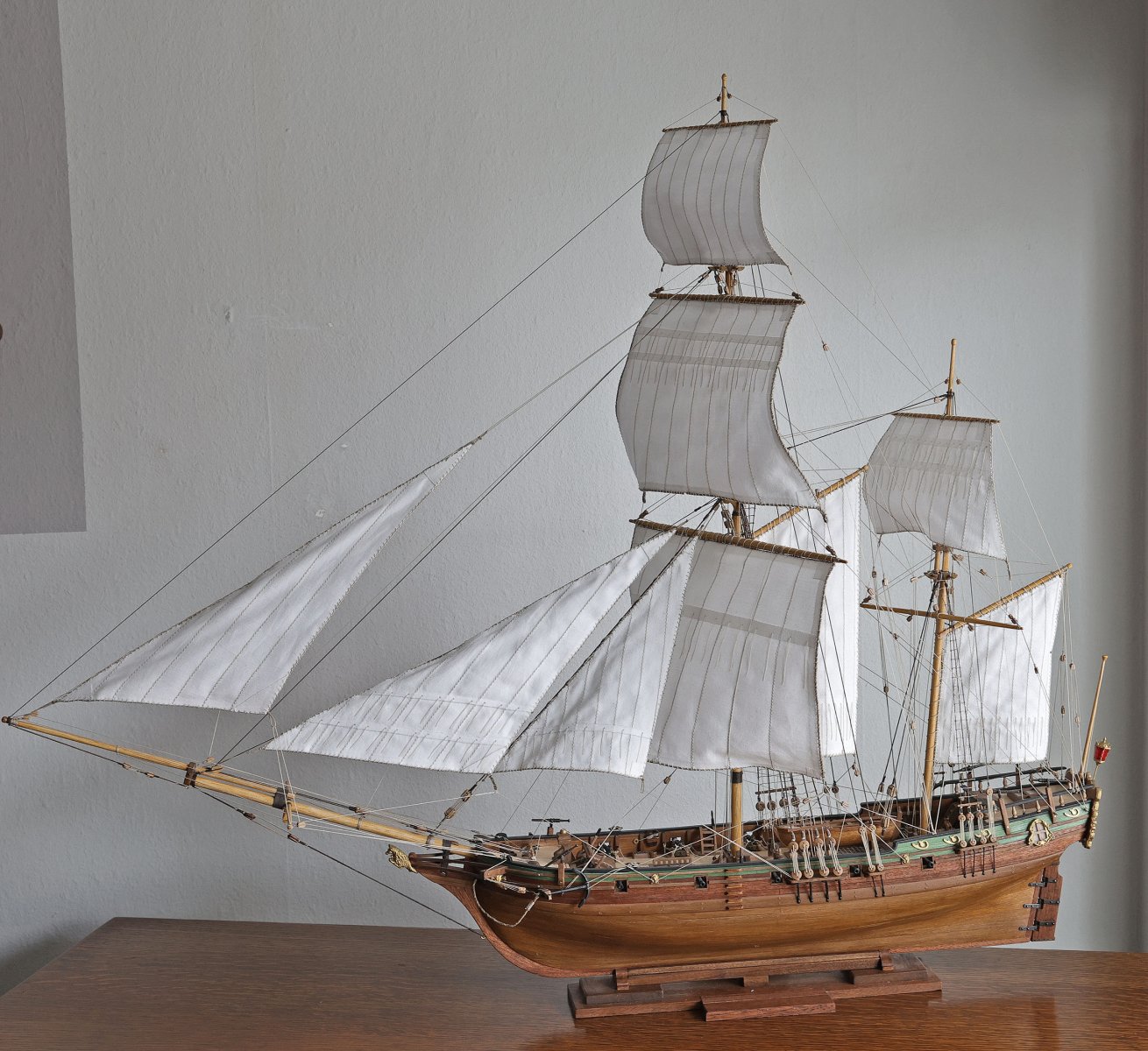

Met het afhangen van de buitenkluiver zijn de zeilen van het model compleet :)
De buitenkluiver gezien van de bakboord kant,
Naast de bovenste O het geleide blok voor de ophaler. Het zeil hangt aan een leider (links) L+O is de leider en de ophaler. En rechts loopt de ophaler naar een geleide blok op de kluiverboom en vandaar naar het belegpunt op de bak.

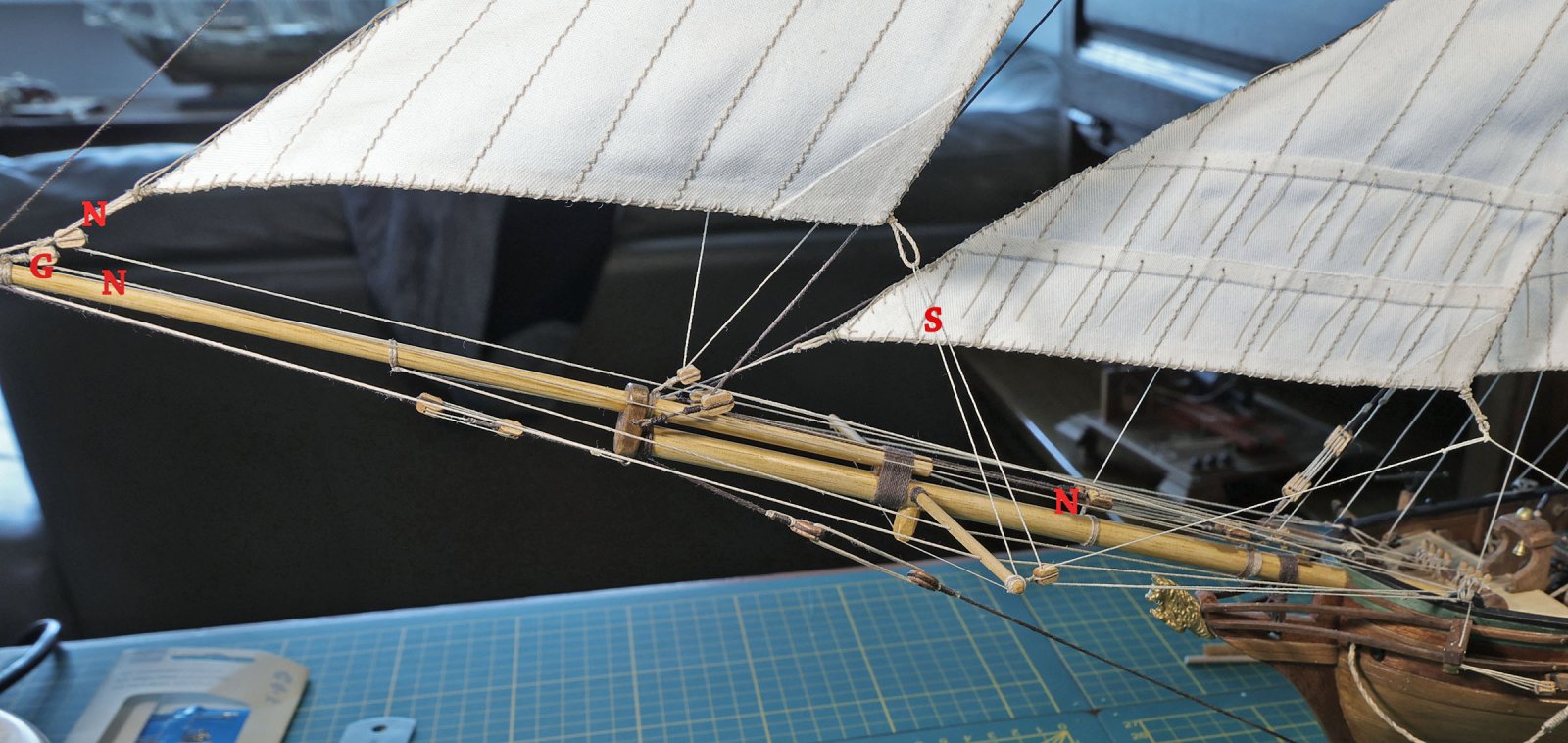

N is op de volgende foto de neerhaler die door een blok G loopt naar het belegpunt op de bak. S is de dubbele schoot die vast staat op de uithouder aan bakboord en via een geleide blok aan de uithouder naar het belegpunt gaat,

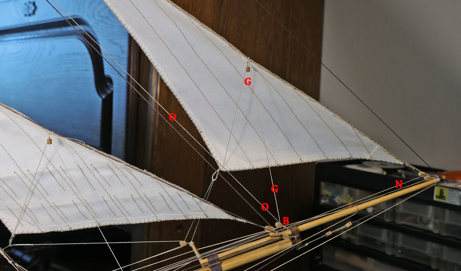

De buitenkluiver gezien van de stuurboord kant; G is de gei die door een dubbelschijf blok B gaat samen met de ophaler O naar het belegpunt op de bak en N is de neerhaler,

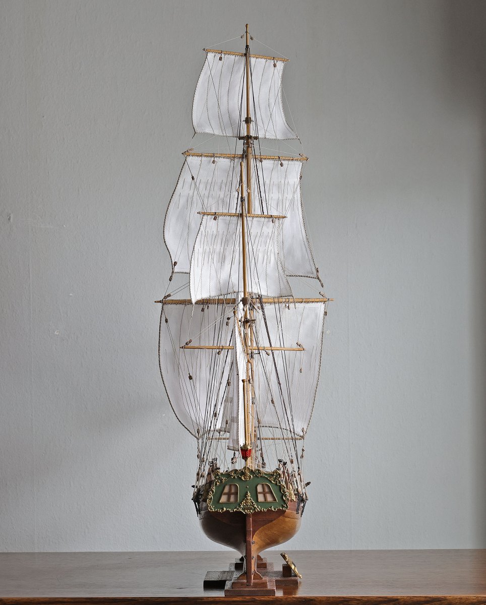

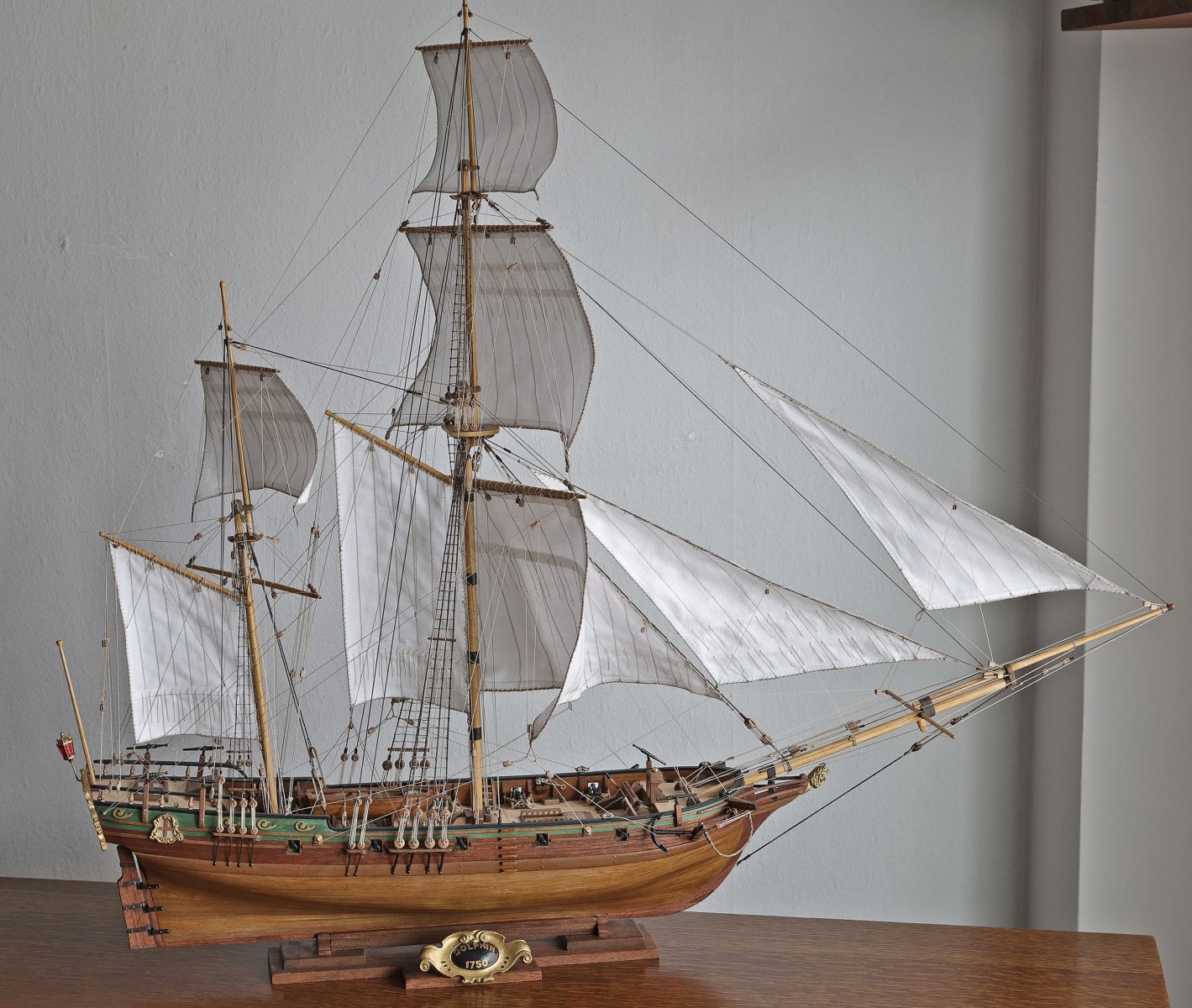

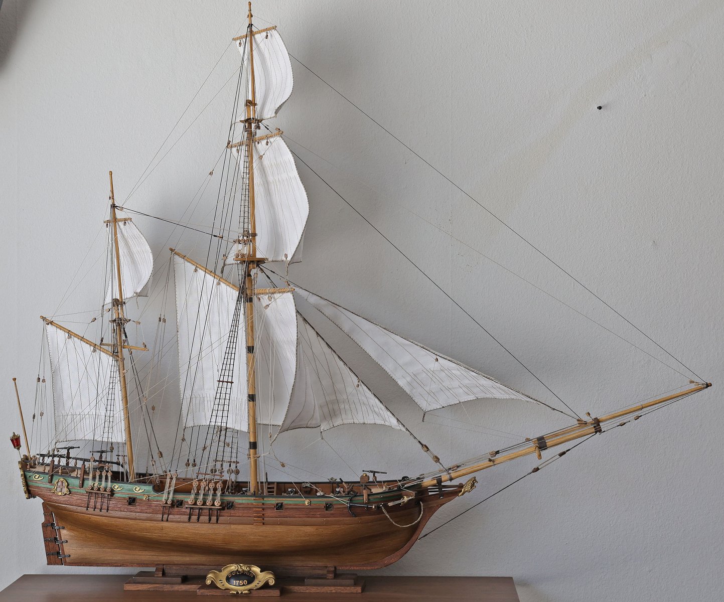

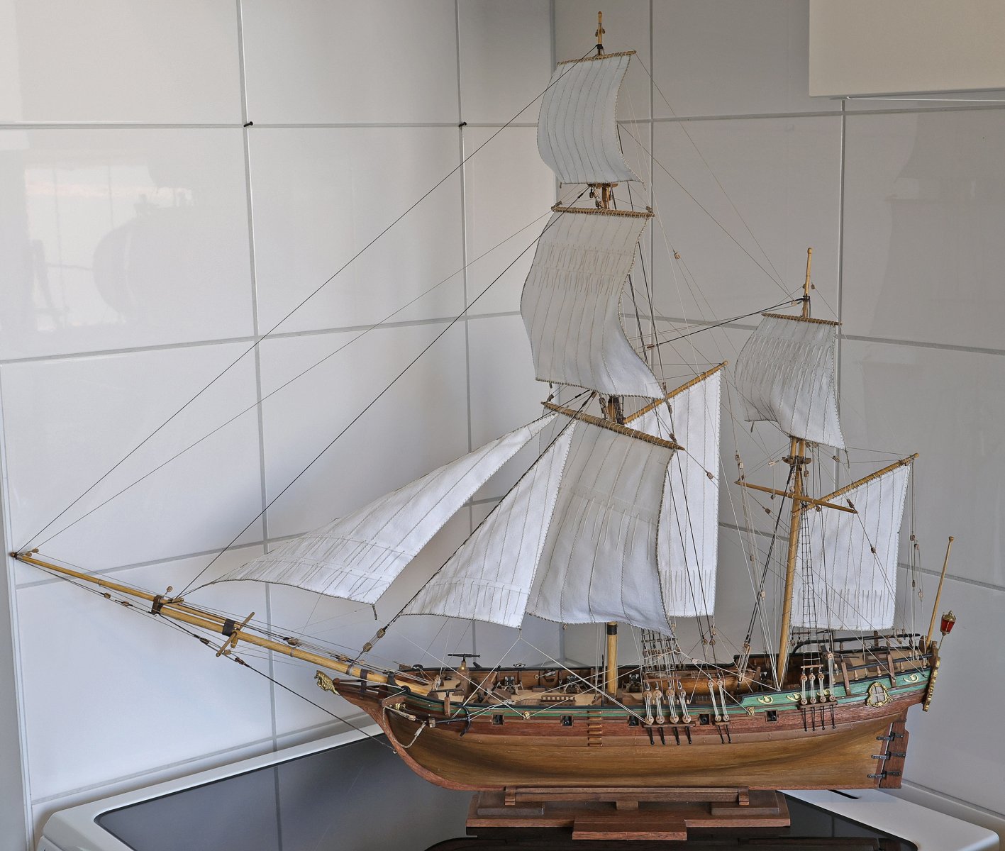

Nog wat plaatjes van het model met alle zeilen;

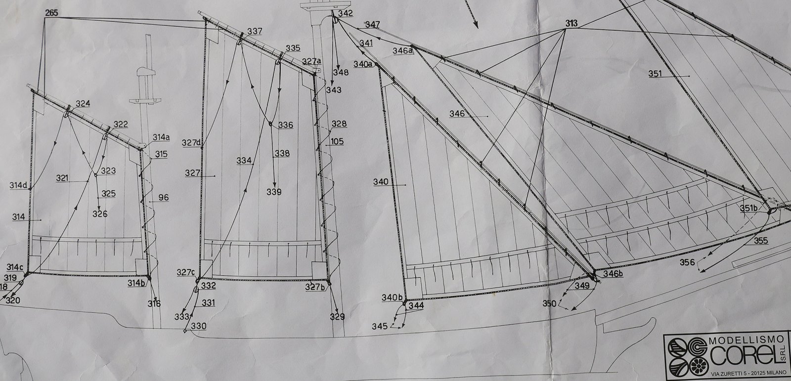

Het model is nu zo goed als gereed, ik ga nog boelijns zetten aan de ra-zeilen van de fokkemast zoals te zien is op de tekeningen van Corel.

(In de voorlaatste update waarin ik het vorige zeil de 'kluiver' noem, dat is achteraf gezien en na wat zoekwerk toch de binnenkluiver, een kluiver word dus niet gezet op dit model)

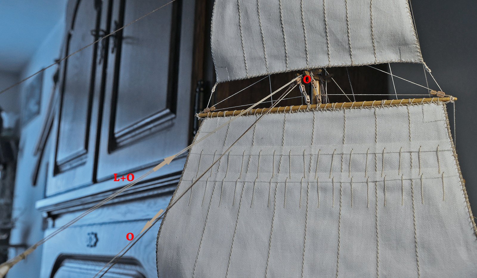

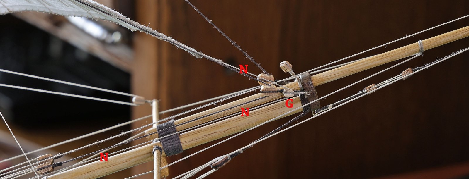

Een mooi resultaat voor dit schip met toch een best bijzondere zeilvoering. Zo met die 3 kluivers op de kop met de grote uitstekende boegspriet zal het best een aparte ervaring zijn om mee te zeilen.
