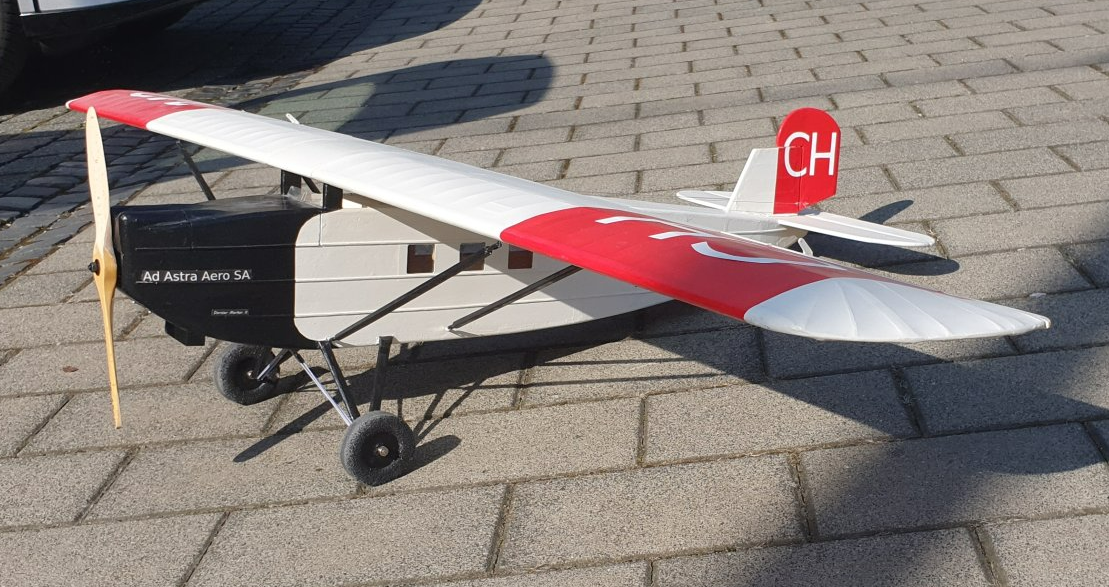

Dornier Merkur
De eerste poging tot een maiden was geen succes.

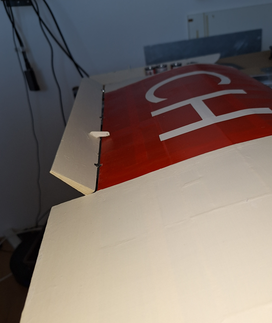

De vleugels stonden er heel sneu bij met negatieve V-stelling.
De accu bleek toch niet vast genoeg te zitten; die moet gefixeerd met klittenband.

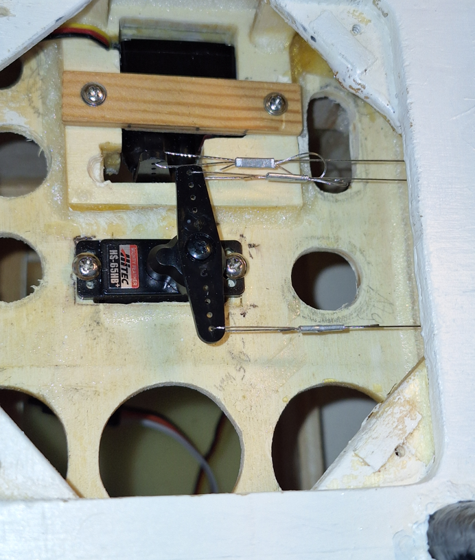

Maar het ergste van alles: de ailerons deden niets!
Zouden die Multiplex stekkers te diep liggend ingebouwd zitten?
Na wat friemelen deed een kant het wel, maar . . .
Hou m'n hart vast.
We gaan aan de slag.

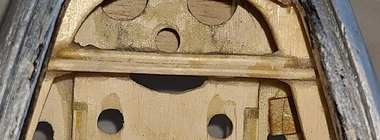

Zoals verwacht: de twee helften van die Multiplex stekkers maken dus amper/geen contact.
Zo hangt de vlag erbij:
Verzonken.
Te verzonken?
(Wat doen die zwarte dingen daar?)
Tsja . . .
Wat nu?
Proberen die stekkers los te friemelen en verder naar buiten te halen?
Moet sowieso iets doen, want ben van plan 1° per zijde V-stelling in te bouwen; dan wordt het contact nog beroerder.
Gedoe allemaal! . . .
Ik zou per zijde een van de twee contacten vast laten en de andere losmaken en los laten.
Dan kan je eenvoudig de losse in de vaste steken bij opbouwen en kunnen ze ook nooit los trillen o.i.d.

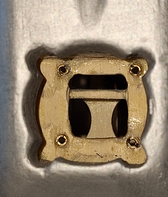

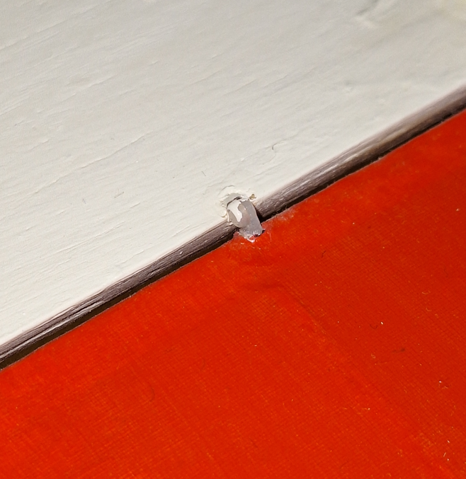

Heb ze er uit.
Zwart plastic met een schroevendraaier verwijderd, daarna heeeeel veel gaatjes boren en met de boor soort van frezen . . .
Die andere kwam er maar een halve centimeter uit . . .
En nu maar hopen dat de draden goed gesoldeerd zitten.
Gaatje geboord om straks iets door te steken en 'm op de andere helft te krijgen . . .

Zoals je zelf al ondervonden hebt nooit 2 vaste stekkers gebruiken dat gaat ooit een keer fout, hetzij omdat de vleugel er minder ver opgestoken kan worden door vuil, hetzij door het toch lichtelijk kinnen bewegen van de vleugel wat een verminderd conact kan maken.
Altijd 1 deel vast en 1 deel los, dat gaat altijd goed.

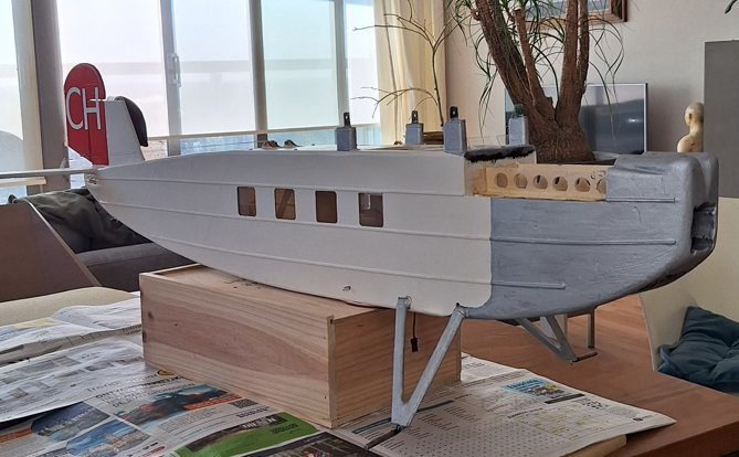

Ik heb belangrijke materialen kunnen ophalen bij de nieuwe vestiging van Krikke: rustig verder.

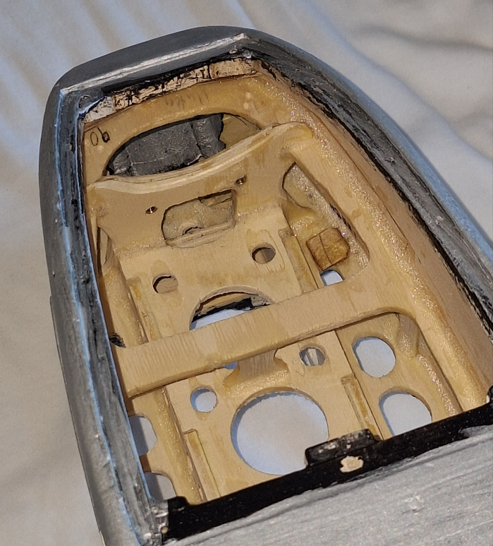

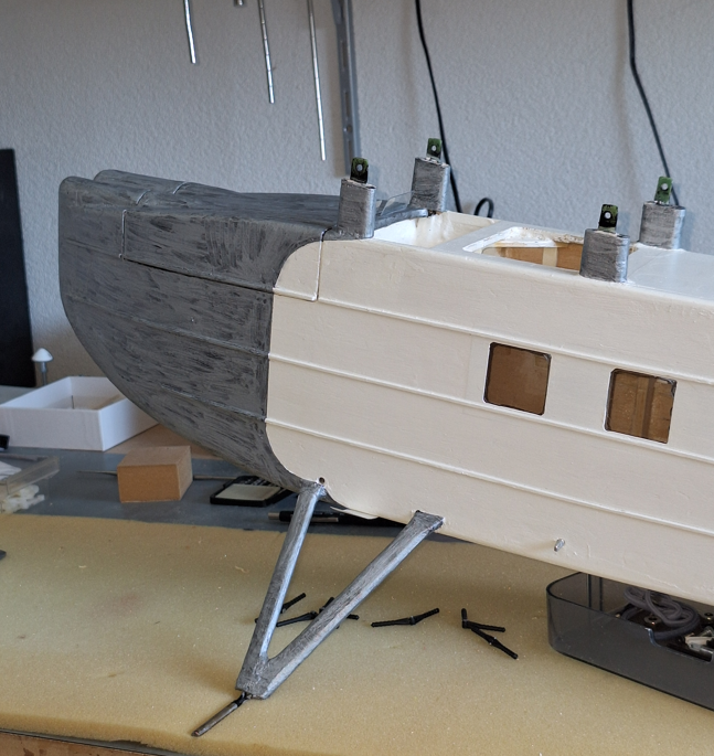

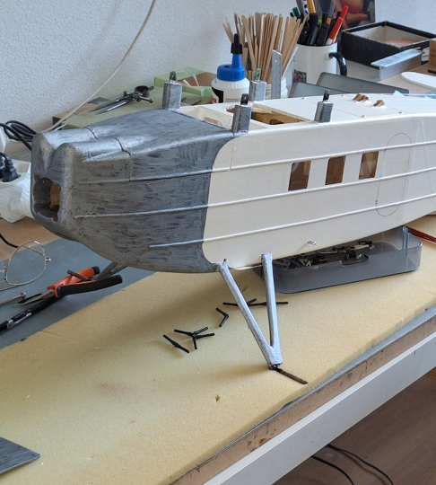

De piloot zit!

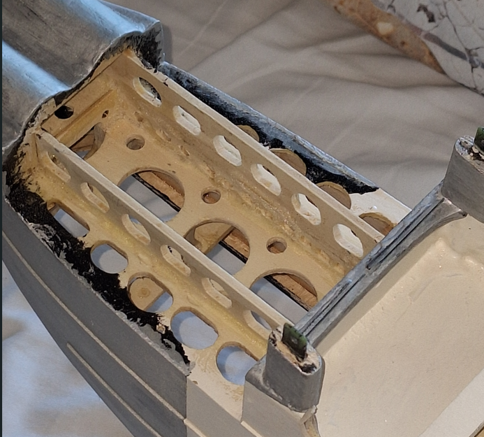

In vier stukken staaldraad van 5 mm een hoek van plm. 1° gebogen.
Maar wat nu?
Als ik ze niet op de een of andere manier fixeer, schuift en draait het alle kanten op, als ik de vleugels er op probeer te schuiven.
Staaldraad in de romp vastlijmen?
Staaldraad in de vleugels vastlijmen?
Of misschien een klein stukje staaldraad in het midden van de koperen buis in de romp lijmen, zodat ze er niet verder dan het midden in kunnen?
Hoor het graag.
Het balsa om de struts af te werken kan ik eind volgende week ophalen . . .

Dus, een klein stukje dübel in het midden lijmen.
Eerst heel klein beetje lijm in midden van het buisje aanbrengen, stukje hout er in duwen, klaar.
Uiteraard alles met op lengte afgetekende stokjes . . .
