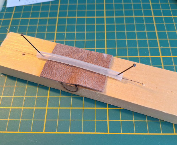

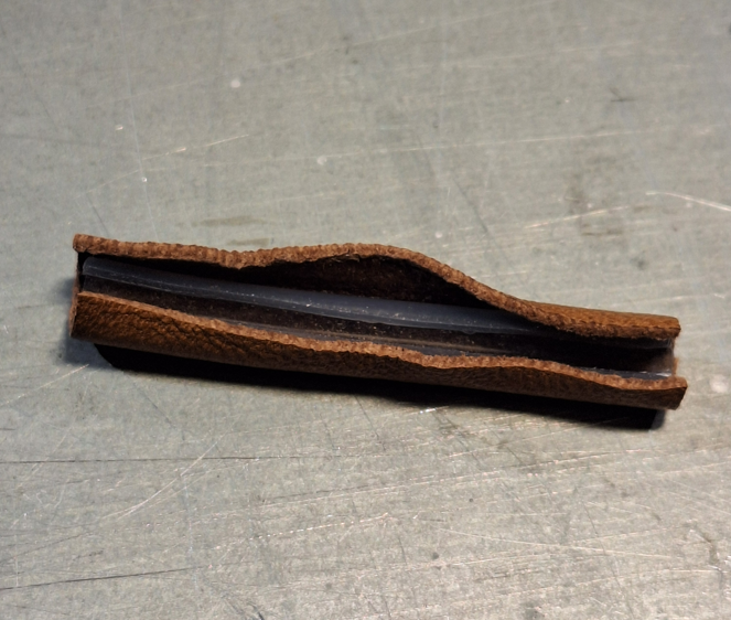

Na veel prutsen een proefstukje klaar:
Bekijk bijlage 616814
Kreun . . .
De lijm hecht dus (inderdaad) niet goed op die siliconenslang . . .
Op zich lijkt het idee wel te werken: elastisch materiaal, elastische lijm, in dat leer zit ook behoorlijk wat rek . . .

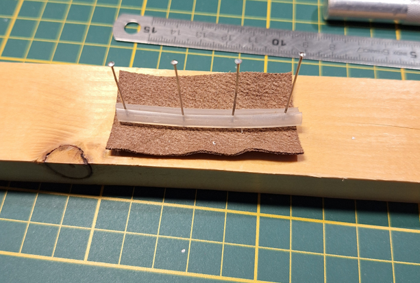

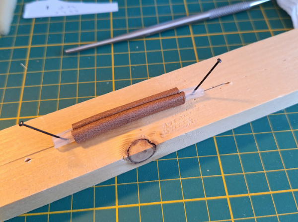

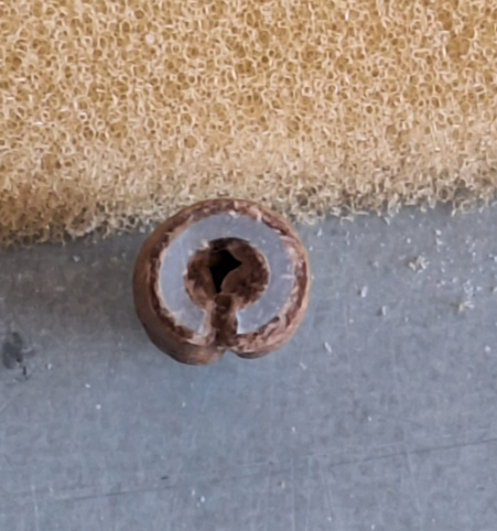

Ik ga het toch eerst met slang proberen, en wel PVC-slang (van de aquariumzaak!). Hoop dat je daar wel op kunt lijmen.
We zijn weer een paar stappen verder.
Op PVC-slang kun je dus ook amper/niet lijmen.
Niet met Bison kit, niet met PVC-lijm, en ook niet met Bison Alles-lijm (zou het erg goed moeten doen).
De vraag is wel of die lijm(en) moet(en) drogen cq. uitharden.
Krimpkous erover en samendrukken?
Dat gaan we morgen proberen, en ik ga kijken of ik dit
kan vinden.
Maar dat wordt misschien wel spijkerhard . . .
Het moet en het zal!

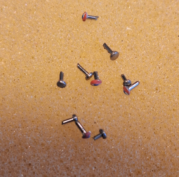

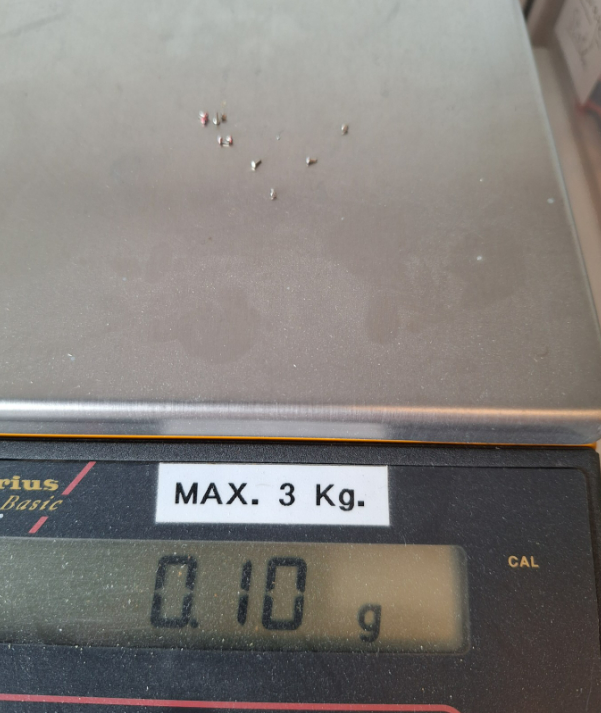

Ik heb even een proefje gegdaan.
Ik denk dat je klinknagels goed me de kopjes van kopspelden zou kunnen simuleren.
Even kijken . . .
Voor een nauwkeuriger resultaat heb ik er 10 genomen (sommige waren proeven voor oogjes voor de piloot van de Skyrocket)
En die wegen samen
Even hoofdrekenen . . .
10 stuks 0,1 gram
100 stuks 1 gram
1.000 stuks 10 gram
10.000 stuks 100 gram
Hoeveel van die dingen zitten er op een P-51?
Wie doet een test met druppels lijm?

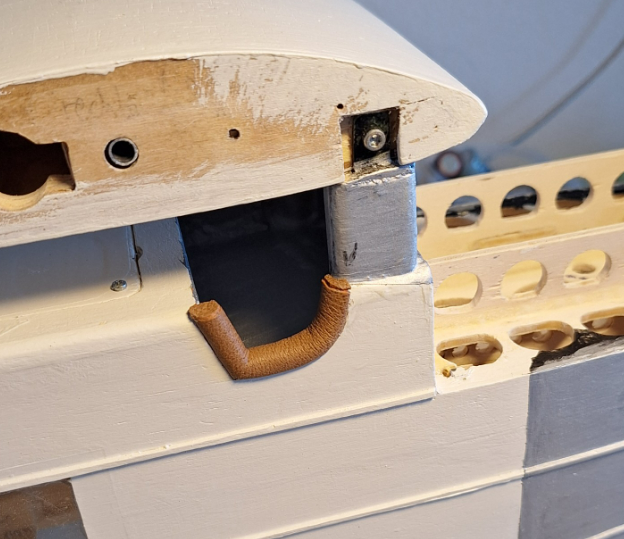

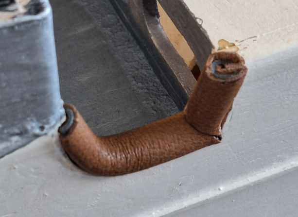

We gaan het helemaal anders doen.
De opengesneden PVC-slang niet om de cockpitrand heen buigen, maar (na er een stukje afgehaald te hebben), er bovenop plakken.
Het leer vouw ik in de opening naar binnen, en dat lijm ik op de rand.
Is het plan.

Dit lijkt heel eenvoudig, en voor een klein stukje klopt dat.
Maar voor een iets langer stuk: het is net of je twee jonge poesjes elk in een eigen doos wilt zetten, terwijl die 5 meter uit elkaar staan.
Zo dan?
Nee, wil ook niet.

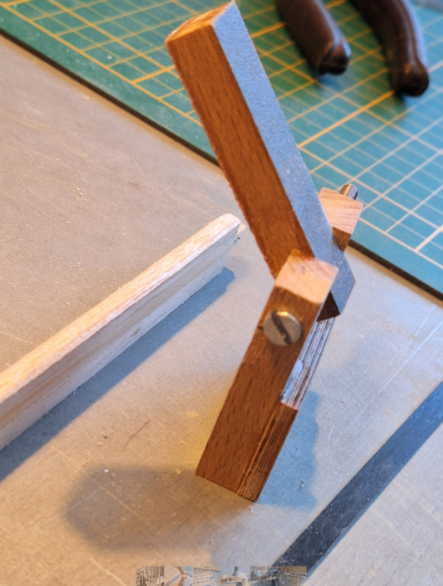

Dit gaat beter!
Het houtje laat zich makkelijk omdraaien.
Beetje secondenlijm eroverheen: klaar.
Beetje afwerken:
Niet perfect, maar goed genoeg.

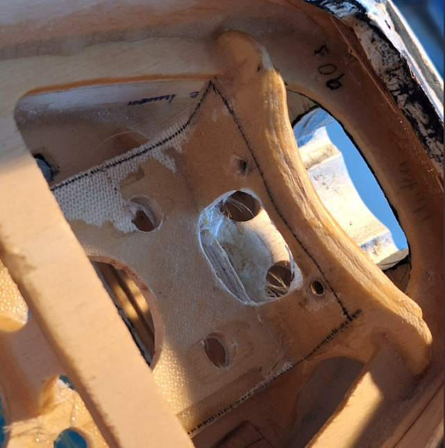

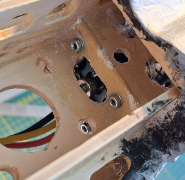

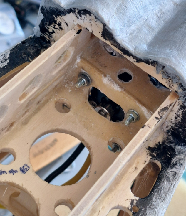

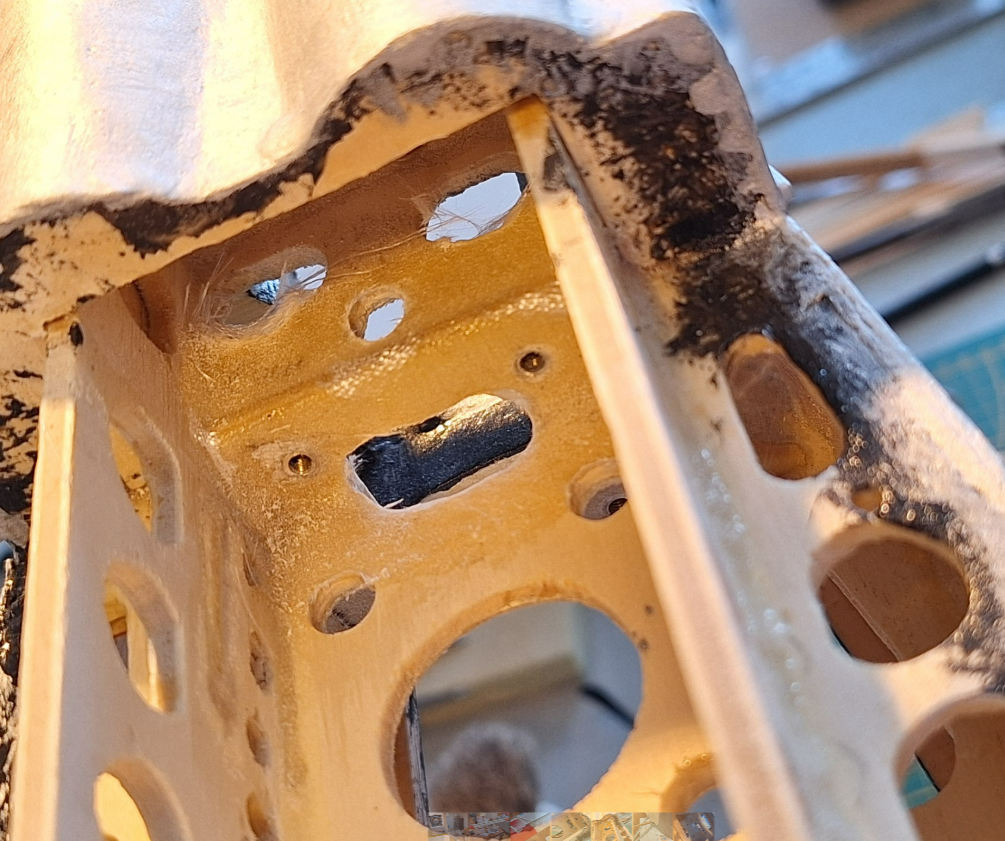

Dit kan natuurlijk niet.
Te korte bouten.
Ander probleem: de bouwer had de inslagmoeren te dicht bij elkaar gezet: drama om de bouten er in te krijgen.
Ook niet echt fijn toegankelijk . . .
'Achterpaneel' beetje opgeboord . . .
Hele tijd zoet mee geweest, maar uiteindelijk . . .
Dit is beter.

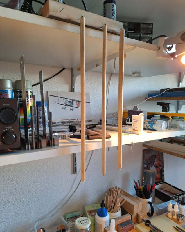

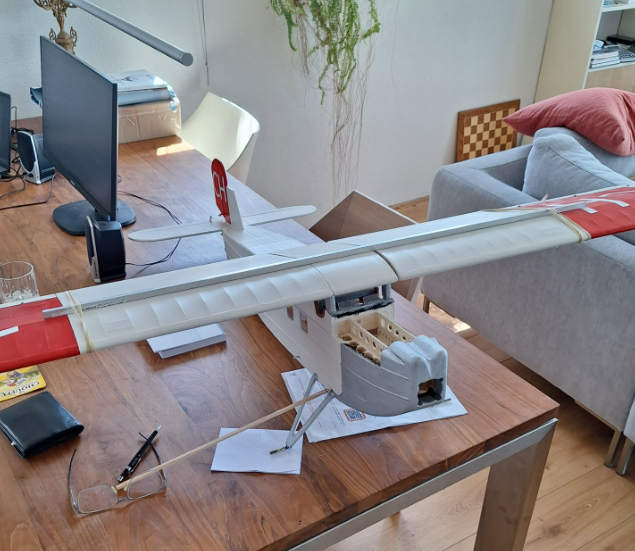

Matjes over het spant:

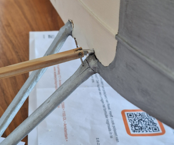

Tijd om de struts op maat te maken.
Eerst zorgen dat de vleugel recht is.
De bouwer heeft de koolstof pennen te lang gemaakt, waardoor beide vleugels niet tegelijkertijd kunnen aansluiten . . .
Komt helemaal goed.
De afstand van tip naar roer is bij een vleugel bijna 1,5 cm. groter als bij de andere . . .
Vooruit maar.
Wordt vervolgd.

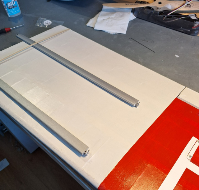

Weer een stukje verder.

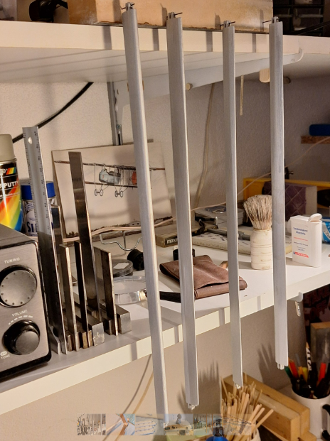

Struts: niks bijzonders, maar toch best wel wat werk.

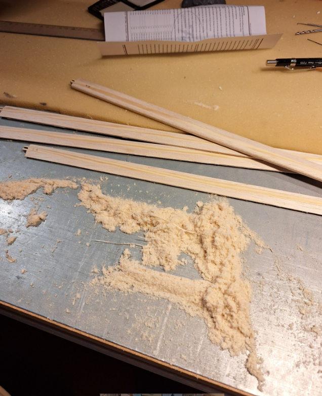

Balsa snijden met de balsa stripper, tegen 5 x 5 kern (hoe het dat hout? Kiefer?).
Had bij nader inzien beter 6 x 6 kunnen nemen.
Schuurhulpje:
Schuren . . .
2 mm aluminium buisjes in die 5 x 5 ligger: wel een beetje krap.
In de poriënvuller.
En in de lak.

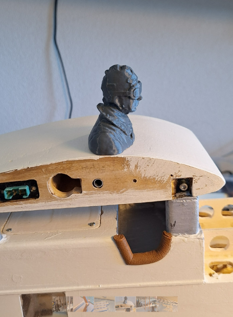

Als de piloot geverfd is zal het centrale stuk er toch weer even af moeten . . .

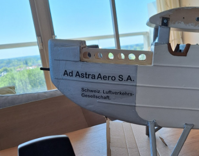

Piloot is te groot.
Hoe dat in werkelijkheid ging . . .???
Potverdikke . . .

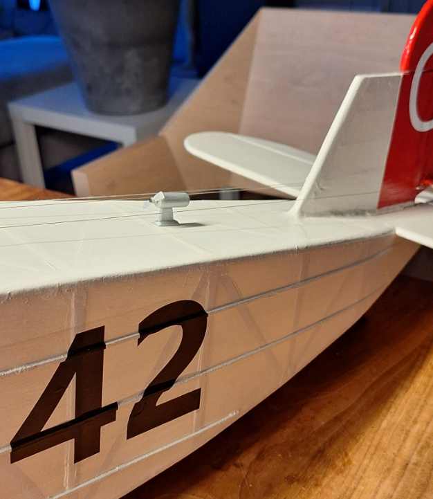

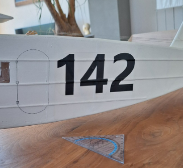

Terwijl ik ze er op plakte ('aanbracht') zag ik dat ze zwart zijn in plaats van donkergrijs!!!
iets fout gegaan met printen?
Anyway.
Verder wel aardig gelukt.

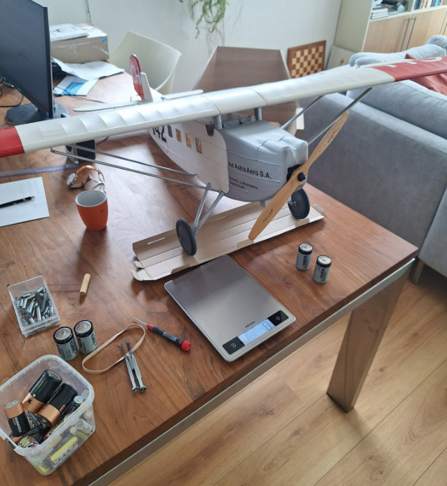

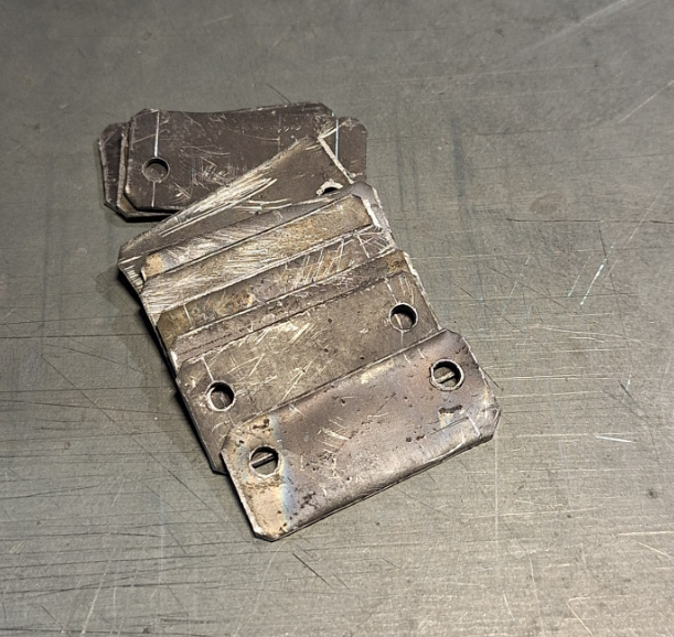

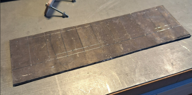

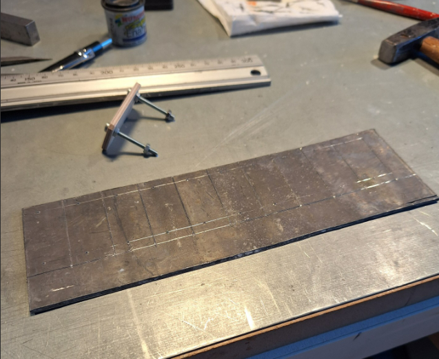

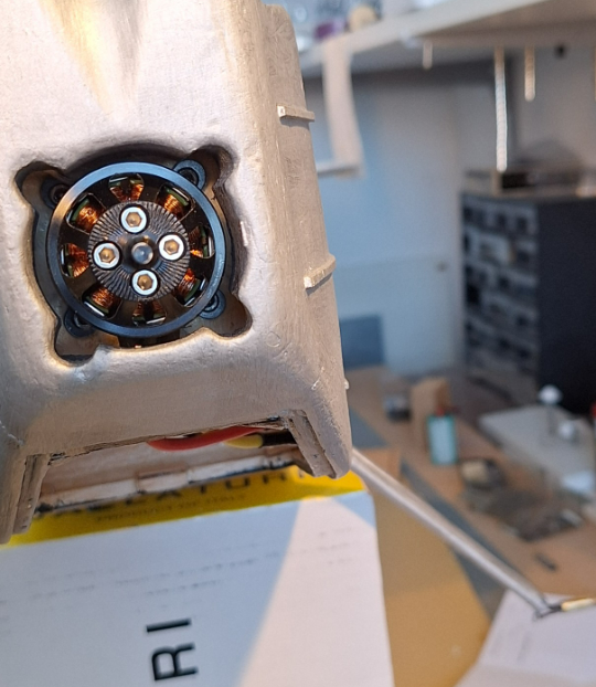

Het was wel duidelijk dat er lood in de neus zou moeten, dus daar iets voor gemaakt.
Er was nog ruimte boven de motor!
Zit mooi voorin de neus.
Met dat lood in de neus komt het gewicht zonder accu op 2.400 gram.
Testen met oude batterijen leert dat er 260 gram bij moet om het zwaartepunt op de gewenste locatie te krijgen.
(Zou hem nog eens door de CG-calculator kunnen halen . . .)

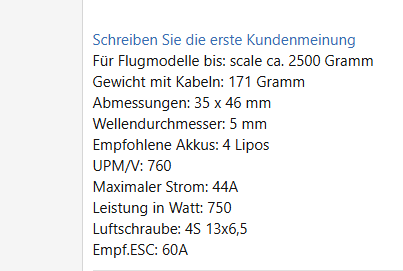

Deze motor zit er in:
Het probleem is dat er maar bescheiden ruimte voor een accu beschikbaar is: 138 x 46 x 40 mm.
Maar deze zou perfect passen . . .
Passend (in termen van elektrische eigenschappen)?
Of zie ik het helemaal verkeerd?
Dan wordt het totaalgewicht 2.665 gram, dat resulteert in een vleugelbelasting van plm. 53 gram.
Overigens, het lijkt alsof de bouwer voor het onderstel twee staaldraden van elk 2 mm gebruikt heeft.
Dat veert goed!
Overigens 2.
Het lijkt of ik 'm met de vleugels er aan zo de auto in kan schuiven (en dus niet telkens de struts aan de romp hoef te schroeven).
Is dat in z'n algemeenheid een goed idee?
