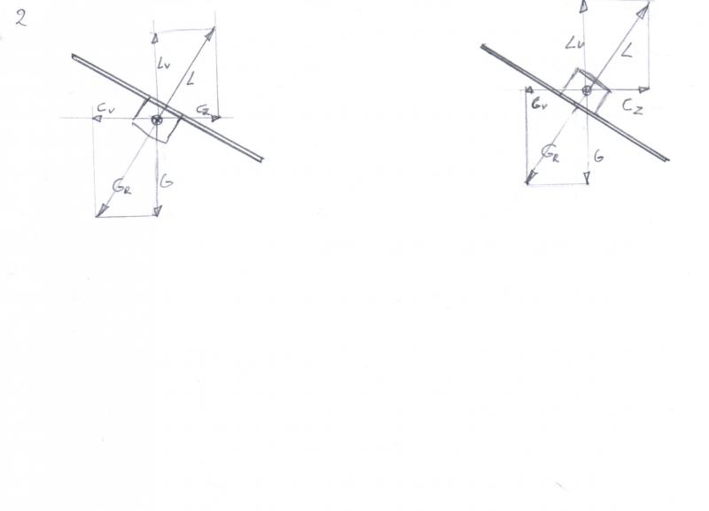

    Hoewel strikt genomen dit niet helemaal tot de aerodynamica behoord wil ik mijn visie toch graag op het theorieforum ter discussie geven.
    Ik wil namelijk de veel gehoorde opvatting: een hoogdekker is stabieler dan een laagdekker nog eens toetsen.
    Ik denk namelijk dat dit op foute aannamen berust.
    Mocht ik na ampel discussie ongelijk blijken te hebben beloof ik me een maand stil te houden op het forum!
    Mijn uitgangspunten zijn de volgende regels uit de eenvoudige mechanica:
    a) Krachtenvectoren en koppels (momenten) kunnen in hun richting verplaatst worden.
    b) Om de krachten en bewegingen van een lichaam (vliegtuig) te beschrijven dienen ze in hun relatie tot het zwaartepunt (centrum van massa) bepaald te worden.
    c) Op een vleugel werkt een liftkracht die loodrecht staat op de projectie van de vleugel (in dit verband in frontaanzicht).
    L= liftkracht van de vleugel
    Lv= is de resultante-liftkracht in vertikale richting.
    G= gewicht/zwaartekracht
    Gr=resultaatgewicht is combinatie van centrifugaal kracht en gewicht.
    Cv=middelpuntvliedende kracht
    Cz=middelpuntzoekende kracht
    Z=zijwaartse kracht op het zwaartepunt, slipkracht
    a=arm
    Links staat in de voorbeelden steeds de hoogdekker en rechts de laagdekker.
    Waar het echter op neerkomt is dat, omdat alle krachten relateren aan het zwaartepunt, er in feite geen verschil is tussen een hoogdekker en een laagdekker.
    1: Uitgangspositie, eenvoudige rechte vlucht met de krachten zoals meestal voorgesteld; L en G zijn aan elkaar gelijk, resultante=0
    1a: correcte weergave: de krachten L en G grijpen aan in het zwaartepunt.
    [​IMG]
    2: Bocht in krachtevenwicht: krachten Lv en G, L en Gr, Cv en Cz zijn met elkaar in evenwicht, geen momenten/koppels.
    [​IMG]
    3: Hellend vliegtuig, geen bochtinput meer; afhankelijk van de snelheid zijn Lv en G wel of niet met elkaar in evenwicht, maar er ontstaat een slipkracht Z; het vliegtuig slipt naar binnen.
    [​IMG]
    4a: vervolgfase: door de slip in kombinatie met V-stelling (of door zijdelinkse verschuiving van het aerodynamisch centrum van de vleugel, indien behoefte kom ik hier later op terug)
    Ontstaat op de vleugel een asymmetrische liftverdeling: de koppels a1*l1 en a2*l2
    4b: De resultante van deze asymmetrische liftverdeling is weer: L door het zwaartepunt en een restkoppel, namelijk a2*L2-L1.
    Dit koppel draait het vliegtuig weer horizontaal en is het stabiliserende moment.
    [​IMG]
    Er is echter geen verschil tussen een hoogdekker en een laagdekker in deze schema’s te vinden.
    5: Nog ter illustratie van een veel voorkomend misverstand in verband met V-stelling: het is niet zo dat de lage vleugel bij voorbaat door zijn verticaal gerichte vector meer bijdraagt aan de lift dan de hooggelegen vleugel.
    Namelijk beide vleugelhelften vormen een koppel a1*L1 en a2*L2
    Hierdoor vallen a1 en a2 tegen elkaar weg in is de resultante zoals in
    5b: met hier weer de enkele lift-resultante L die uiteraard weer door het zwaartepunt gaat.
    [​IMG]
    Hopelijk is dit stof tot nadenken, maar zoals boer Koekoek placht te zeggen: ’mooi praten: bewijzen moeten we hebben’’
    Hierbij een foto van een stel demo-modelletjes die ik getest heb.
    [​IMG]
    Van links naar rechts een extreme laagdekker, een extreme hoogdekker en een neutrale schouderdekker.
    Ik kan ieder aanbevelen deze proefjes zelf te doen: toegegeven, de extreme laagdekker ziet er in de lucht een beetje bizar uit, maar uit stabiliteitsoverwegingen is er vliegend geen verschil tussen deze 3 modellen.
    Voor de volledigheid: de extreme laagdekker is ook gevlogen zonder V-stelling en de extreme hoogdekker heeft ook als laagdekker gevlogen door het stabilo andersom te buigen.
    Heb ik het juist dan blijven vragen staan als: ’’waarom denken we dan dat hoogdekkers stabieler zijn dan laagdekkers?’’
    Ik heb daar wel ideeën over, maar daar kom ik dan, indien daartoe uitgenodigd, wel op terug.
    Hopend op constructief commentaar.
    Peter.

    Dat geld alleen voor tekening 2, daarna kom ik op helling zonder bocht.
    Waarom het een versimpeling is, is mij niet duidelijk.
    Met tekening twee wil ik aangeven dat er bij een correct gevlogen bocht geen verschil is tussen een hoog en een laagdekker.
    De vraagstelling mijnerzijds is nog steeds: waarom wordt beweerd dat een hoogdekker in het algemeen rolstabieler is dan een laagdekker?
    Ik herken dat niet in de krachtendiagrammen.
    Wat ik in dit verband moet met de aanbevolen site is me niet duidelijk.
    ik heb niet het zwaartepunt midden in de romp geplaatst, maar onder of boven de vleugel.
    Met mijn tekeningetjes probeer ik aan te tonen dat dat niets uitmaakt. (ook hoger of lager niet)
    Het geldt zowiezo niet voor mijn voorbeeld-modelletjes.
    Als iemand denkt dat het niet klopt dient dat toch eens uitgelegd te worden.
    Negatieve Vstelling is hier overigens niet het issue.

    Je uitgangspunt b klopt niet. Je kan alleen de zwaartekracht modelleren als een kracht die aangrijpt in het zwaartepunt.
    De liftkracht grijpt aan in het centrum van lift (liftpunt????). Ik heb geen idee wat de juiste term voor dit punt is, maar liftpunt voldoet voorlopig.
    Juist het feit dat beide punten op een andere locatie zitten zorgt voor stabiliteit/instabiliteit. Figuur 1 is dan ook de juiste en niet figuur 1a.
    Probeer voor de gein jouw redenatie eens toe te passen op een satéstokje dat je met de punt op op je vingertop probeert te balanceren. Als alle krachten in het zwaartepunt zouden aangrijpen zou dat ook niet instabiel zijn.

    in principe kloppen de tekeningen wel, maar alleen als je het gemiddelde van het hele vliegtuig pakt. dus alle krachten bij elkaar. echter vergeet je een ding in dit geheel het punt wat in het vliegtuig getekend staat is niet het CG maar een willekeurig in het midden van het vliegtuig gekozen punt.
    de aangrijping van de exacte krachten is echter een heel ander verhaal.
    en bij tekening 5a en b vergeet je tekening C waarbij beide lift krachten ontbonden worden per vleugel.
    dan kun je pas zien wat het effect is omdat je dan een arm en kracht hebt en dus een moment. hieruit zul je zien dat het moment van de liggende vleugel veel groter is, dan het moment van de staande vleugel.

    Er zit volgens mij (ik heb het niet uitgebreid doorgelezen) één cruciale fout in jouw tekeningen.
    De liftkracht grijpt altijd ergens (midden) in de vleugel aan.
    Maar de zwaartekracht zit bij een hoogdekker eronder, en bij een laagdekker erboven.
    In jouw tekeningen grijpen lift en zwaartekracht beiden in hetzelfde punt aan.
    Ergo,
    - bij een hoogdekker zit het zwaartepunt onder het ophangpunt (liftoorsprong) en krijg je dus een hengende slinger, die altijd naar beneden wil hangen en dus auto-stabiel is.
    - bij een laagdekker zit het zwaartepunt boven de liftoorsprong. Vergelijk het met een ballpoint die je op zijn punt op je vinger zet en dan rechtop probeert te balanceren. Dit is een instabiele situatie. Als je niets doet valt ie om ...
    En nu wil ik je een maand niet meer horen! :rolling:

    Doordat de krachten niet in hetzelfde punt aangrijpen, ontstaat er in de 'bochtsituaties' een koppel. Dat is nu weggelaten in het hele verhaal.
    Bekijk de hoogdekker in het 1e figuur. Daar staan de krachten goed. Lifkracht grijpt aan in de vleugel, CG in de romp. Bekijk nu alle andere figuren, daar gebeurt dit niet.
    Maak nu die andere figuren eens zo dat dat wel zo is. Dan zul je zien dat er een koppel ontstaan in rollende situaties.
    Daarbij wat theo zegt, wat is de vleugelbelasting van die vliegtuigjes.
    Als laatste heeft de extreme laagdekker een v-stelling. Waarom? Voor een goede test, zou alles gelijk moeten zijn.
