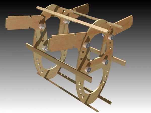

    Ik wou nog veel verder gaan.
    Het wordt een E-motor aangedreven vliegtuig dat modulair is opgebouwd.
    Vleugel kan zowel boven of ook onder op de romp geplaatst worden.
    Stabilo en kielvlak demontabel.:p
    Johannes

  12. bdoets
    bdoets Vriend van modelbouwforum.nl Forum veteraan
    Lid geworden:
    6 aug 2006
    Berichten:
    9.469
    Locatie:
    Harderwijk
    ...als je nou ook nog de V-stelling variabel maakt... :p

  14. EricW
    EricW
    Lid geworden:
    22 mrt 2007
    Berichten:
    4.246
    Locatie:
    Raamsdonksveer
    Zoiets? :p
    Even geschetst in inventor, kan ook hoog en laagdekker zijn, en evt. traploos verstelbaar te maken.

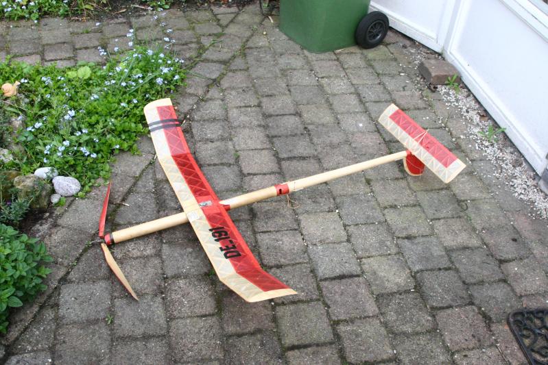

  15. Peter Den
    Peter Den PH-SAM
    Lid geworden:
    2 dec 2005
    Berichten:
    1.718
    Locatie:
    Voorburg
    Misschien vind iemand dit leuk: blijk ik nog een F1b uit 1971 min of meer in takt te hebben en van die A1 alleen het rompje stabilo beiden met onderhangend kielvlak:
    Bijgaand even een snelle foto van de F1B.
    [​IMG]
    Voor belangstellenden : de rest staat hieronder; Modelbouwforum.nl - Fotoalbum van Peter Den: Rolstabiliteit
    NB: heb ik wel even een aanval van nostalgie voor te verduren gekregen!:(
    ( o ja : voordat iemand hier weer over begint: nee dit is geen ''bewijs'')
  16. PH_AJH
    PH_AJH Forum veteraan
    Lid geworden:
    16 feb 2007
    Berichten:
    12.151
    Locatie:
    away
    Dat is mooi zeg :)
    Ik heb wel het vermoeden dat de enorme v-stelling bij dit model het laaggeplaatste stabilo qua anti-rol bij slippende bochten sterk overtreft. Bij reguliere modellen heb je toch wat minder, tot geen v-stelling. Of een laaggeplaatst stabilo dan nog zo lekker werkt weet ik niet.
    Helaas ben ik zelf niet in staat er aan te rekenen dus ik wacht met smart op je uitwerking Peter.
