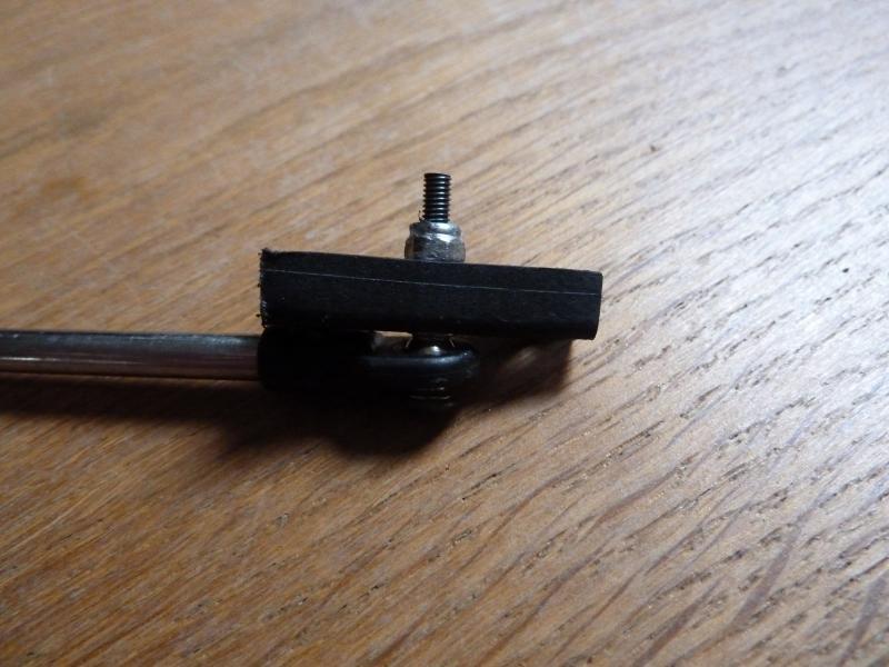

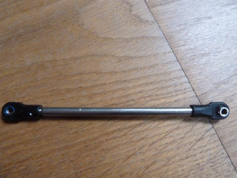

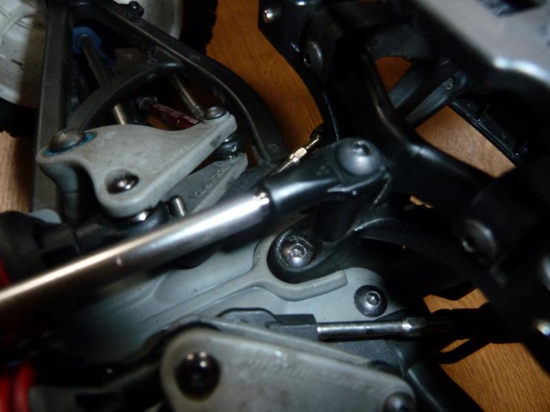

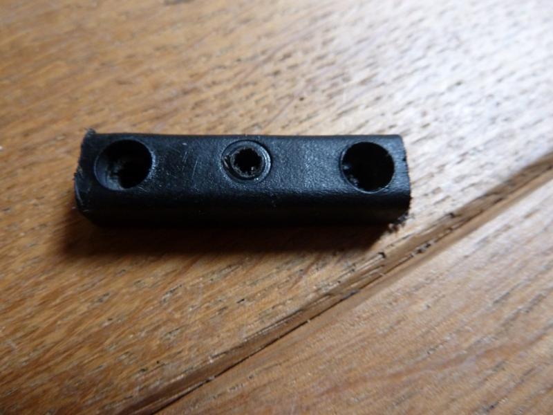

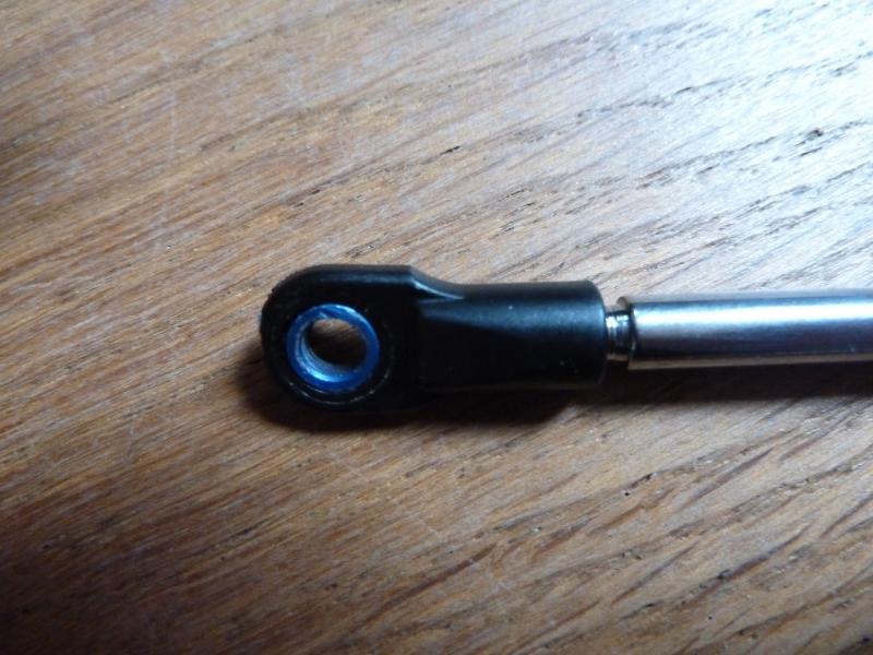

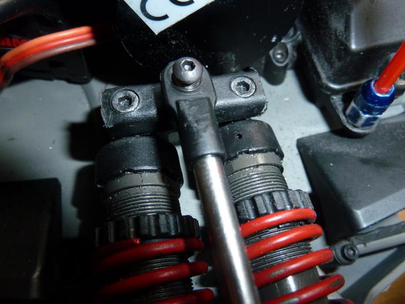

    Heb vandaag de definitieve versie van mijn "rear bracket brace". Ik heb dit gemaakt van plastic (voorste/onderste draagarm). Mijn shocktower en de brace flexed nu een beetje mee.
    Hier wat foto's:
    [​IMG]
    Wat afgeslepen (lijkt scheef, is het niet in werkelijkheid)
    [​IMG]
    Blauwe spacer van mijn pushrod in de rod-end gedrukt
    [​IMG]
    Hele pushrod op lengte gemaakt
    [​IMG]
    Pushrod gemonteerd op de brace

    [​IMG]
    In mijn auto

    Zo, dat ziet er netjes uit. Afwachten of het sterk genoeg is. Mijn brace van alu is uiteindelijk gescheurd. Tja, nieuwe maken van staal.

    Denk dat het wel gaat houden het is immers 7mm plastic/nylon, en heeft nu nog wat flex. Maarja het is afwachten :).
