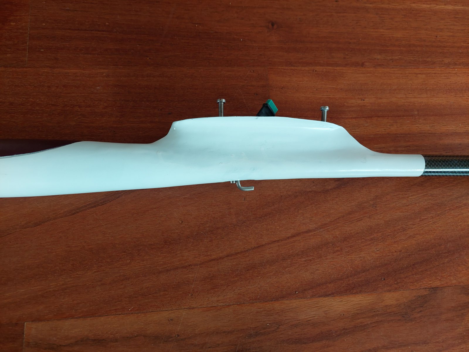

    Foto's houden jullie nog even tegoed, maar een kleine update.

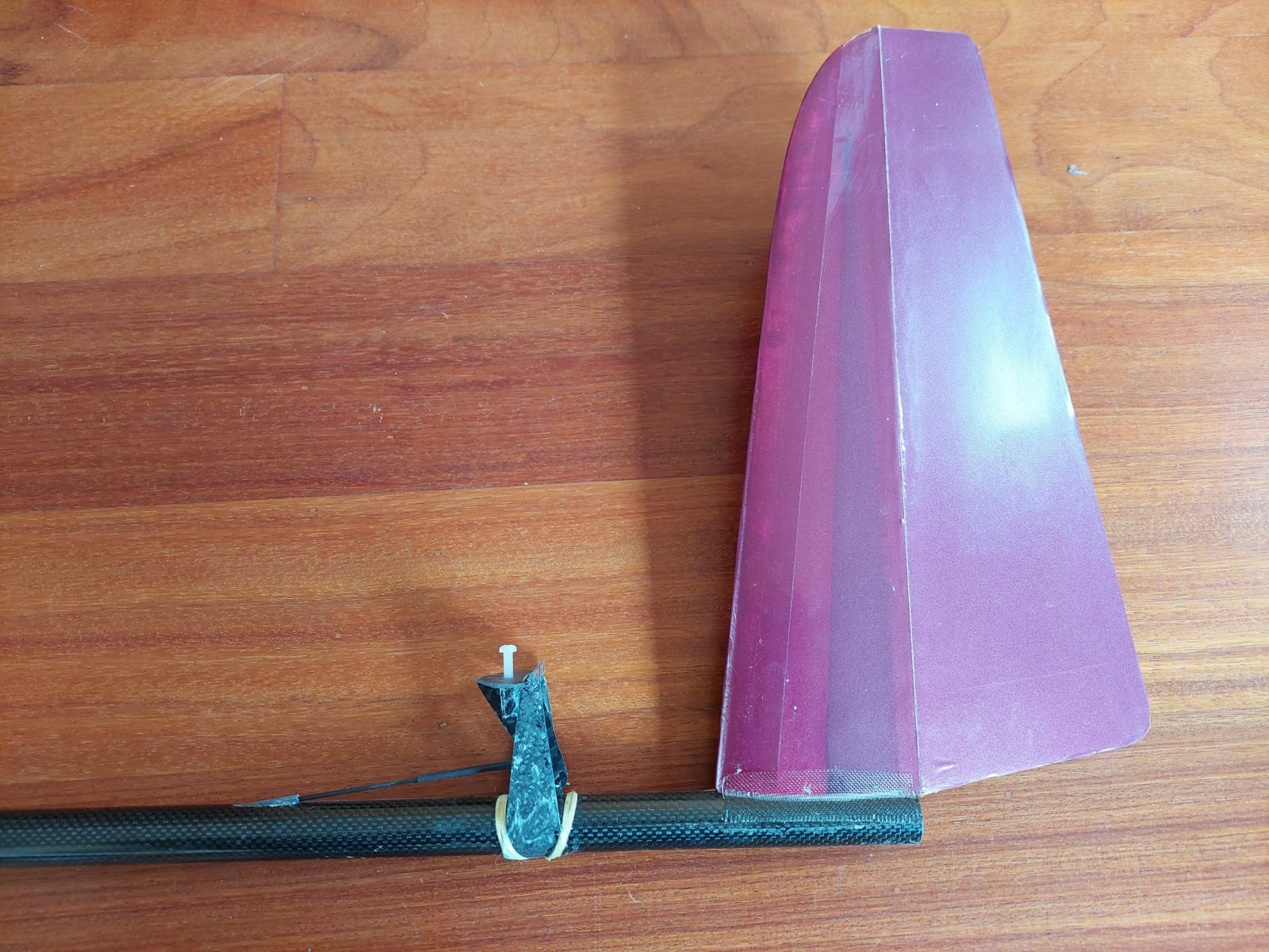

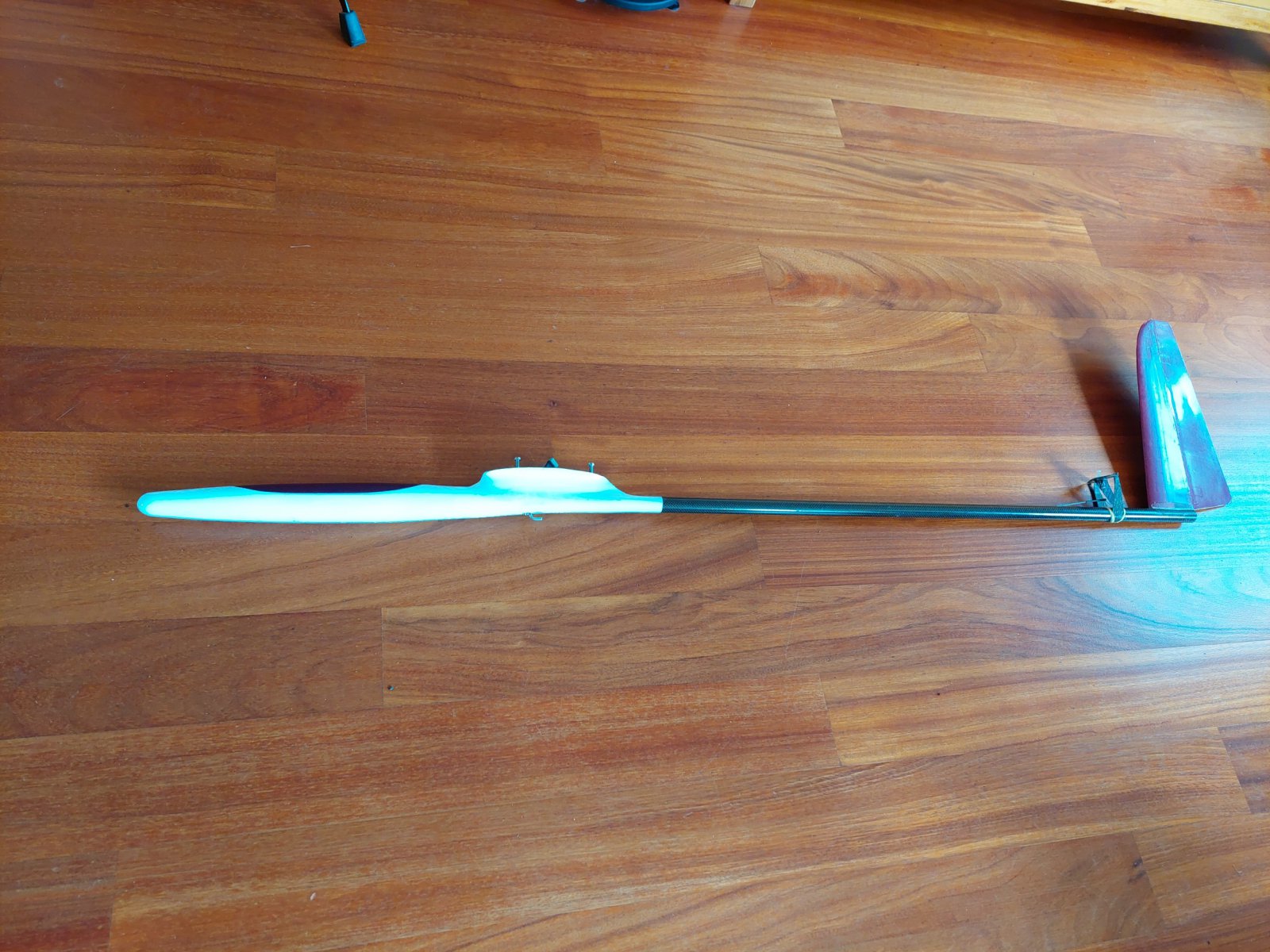

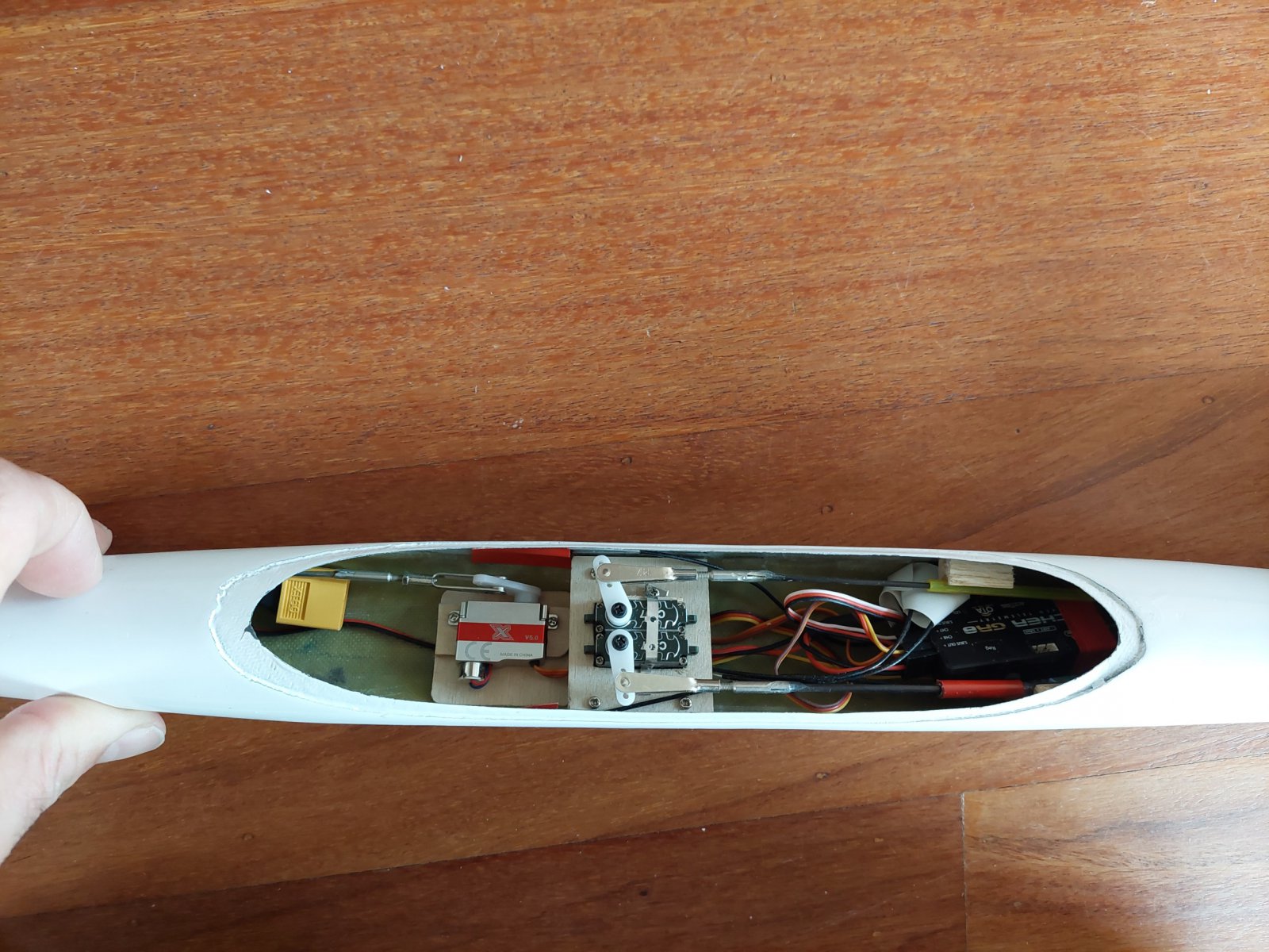

    De zweefromp is ondertussen klaar. Stabilo en kielvlak zijn zonder problemen gemaakt en waren zelfs behoorlijk
    goed gelukt, vervolgens heb ik de lak van het kielvlak weer verprutst (ahum) en bijgespoten (ahum). Tsja.
    De zweefromp is goed gelukt vind ik zelf, met een kant-en-klare haak van Berrie die maar een klein beetje opschoonwerk
    nodig had en weer hergebruikt kon worden. Mooi stevig en verstelbaar met een imbus bout.
    Servo's in de romp zijn 2 kingmax kopieeen van de KST-x08, werkt prima. Een 3e (wel kst-08) als veel te dure sleephaak
    servo ingebouwd, omdat ik het geheel HV wou houden om met 2S lipo te kunnen vliegen. dat blijkt een prima keus want past mooi in de neus
    (1500 mah).

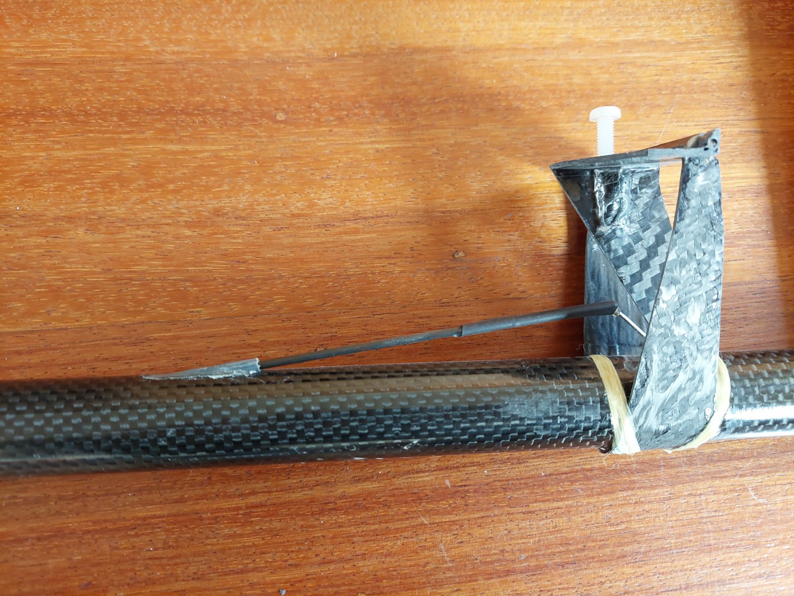

    De roeraansturing van de zweef-supra was nog even een uitdaging: ik wou geen servo's in het kielvlak zoals bij de e-versie,
    maar had geen lang genoege bowden kabels. Uiteindelijk gegaan voor 1 sullivan binnenkabel (1.2 m?) met daarin 1.5 mm carbon
    voor richting, en een verlengde 2/3 mm plastic buis met daarin een 2 mm carbon staf voor hoogte. Met licht wringen past het
    net gebogen in de staartboom en kan weer buiten komen. Niet geheel wrijvingsloos maar vooruit.
    De zweefromp heeft 1 keer proefgevlogen met stevige wind aan een (dubbelgeslagen) res elastiek met ingekorte lijn.
    Dat had niet veel hoger dan 100 m moeten geven, maar door de wind kwam hij tot boven de 150 m!!! Brrr. Gelukkig heb
    ik het elastiek niet van dichtbij gezien. Verder zweeft de zweefromp prima :) Zoals verwacht. Programma gekopieerd
    zodat de vleugelinstellingen identiek konden blijven, en vervolgens hoogte, richting en sleepkoppeling apart ingesteld.
    Nu alleen opletten dat je het juiste "supra" programma kiest.

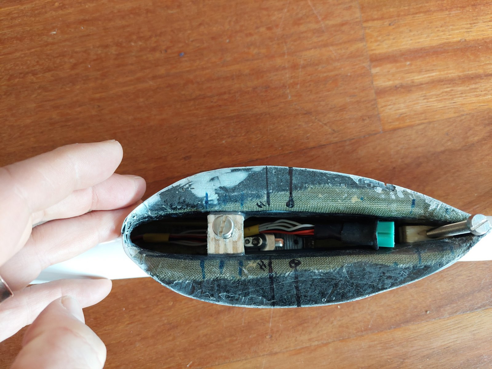

    Inclusief accu is het geworden
    electroromp 671g
    zweefromp 540g
    De zweefromp heeft een flink kleinere accu (2s 1500 ipv 3s 2200) en het stabilo is lichter uitgevallen
    met 6 g. Daarbovenop geen servo's in de staart (wel stuurstangen). Als ik me goed herinner is de
    electro versie 1800 g vliegklaar dus zou de zweef versie 1670 vliegklaar moeten zijn.

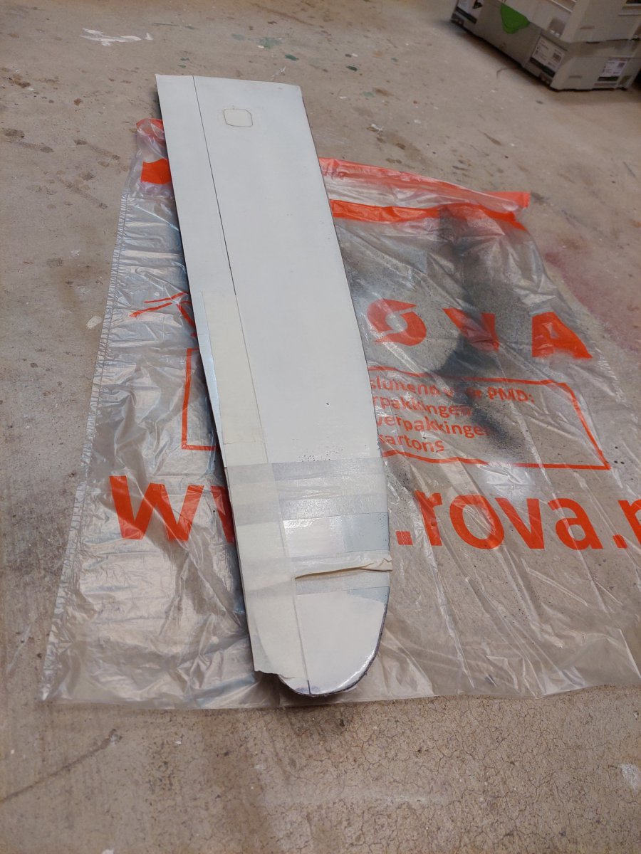

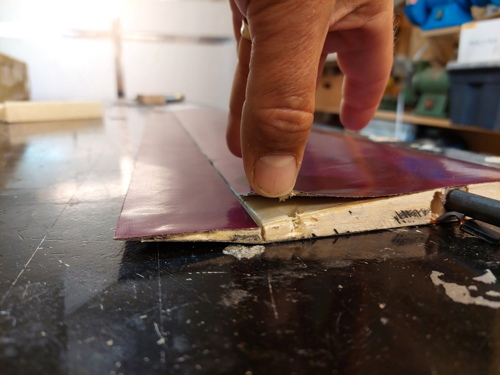

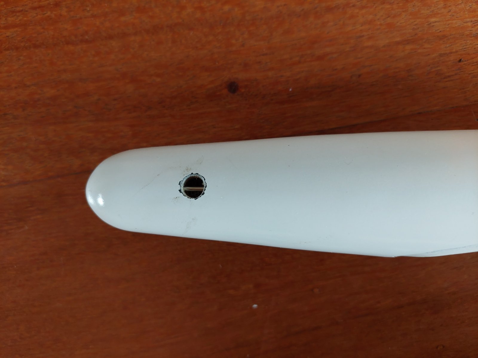

    Zoals misschien al gezien in het onderwerp "Wasserkuppe 2022" heeft de supra feiloos één van de andere vliegtuigen weten te vinden op ongeveer het rustigste moment van de dag. Oeps. De schade was niet dodelijk maar nog wel significant:
    • hap uit de linker tip
    • wat kreukels in linker tippaneel en rolroer
    • alignment pen uit linker tip paneel gebroken
    • huid ter plaatse los
    • ri-roer heven losgebroken en kreukel in ri-roer

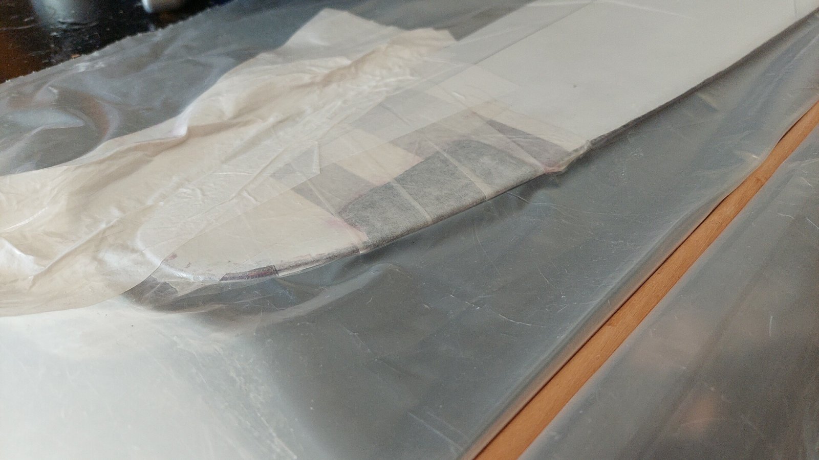

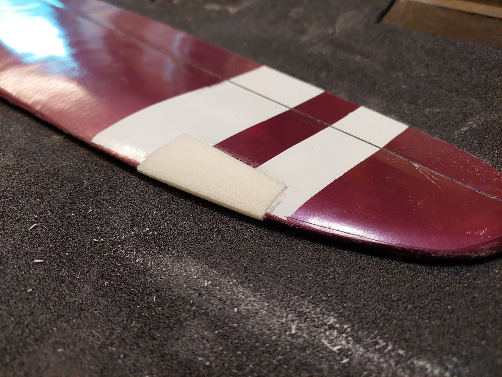

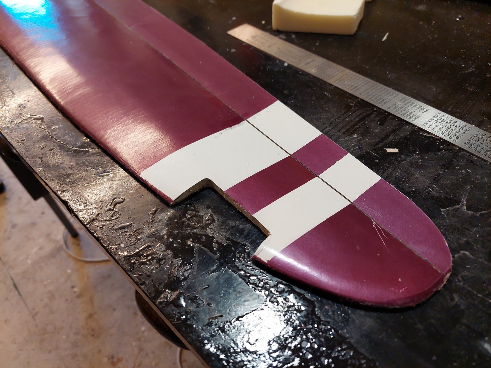

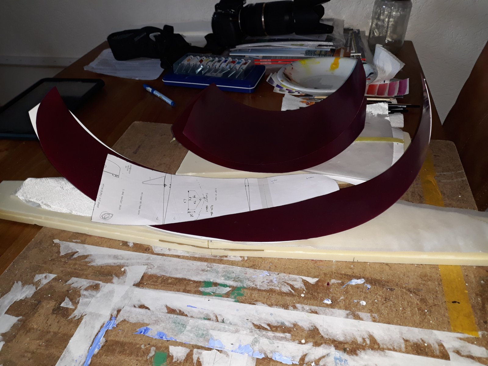

    Ondertussen alle kreukels geinjecteerd met epoxy. De hap uit de tip gesneden, gevuld met een restje schuim (contra-bed van de bouw)
    en vastgelijmd en bijgeschuurd. Daarna in de carbon gezet, experimentje: hele dunne mylar, een lapje 90g carbon en zorgvuldig om de
    neuslijst getrokken. Daarna vastgezet met folie en tape, en het geheel in de vacuumzak. Als ik geen kreukels heb gemaakt moet het goedkomen.
    Daarna bijplamuren, schuren en bijspuiten.
    Oh, en niet te vergeten naast het kleine drama: hij vliegt GEWELDIG! :)

    Dit heeft even stilgelegen vanwege een "kleine" bootvakantie van 4 maanden, maar we zijn weer thuis.
    Dus moest het werk ook maar meteen weer verder. De tip is prima uit de vacuumzak gekomen, tot mijn plezier geen
    vouwrandje bij de neuslijst. Wel enige putjes tussen de carbonvezels, dus iets aan plamuur is nodig.

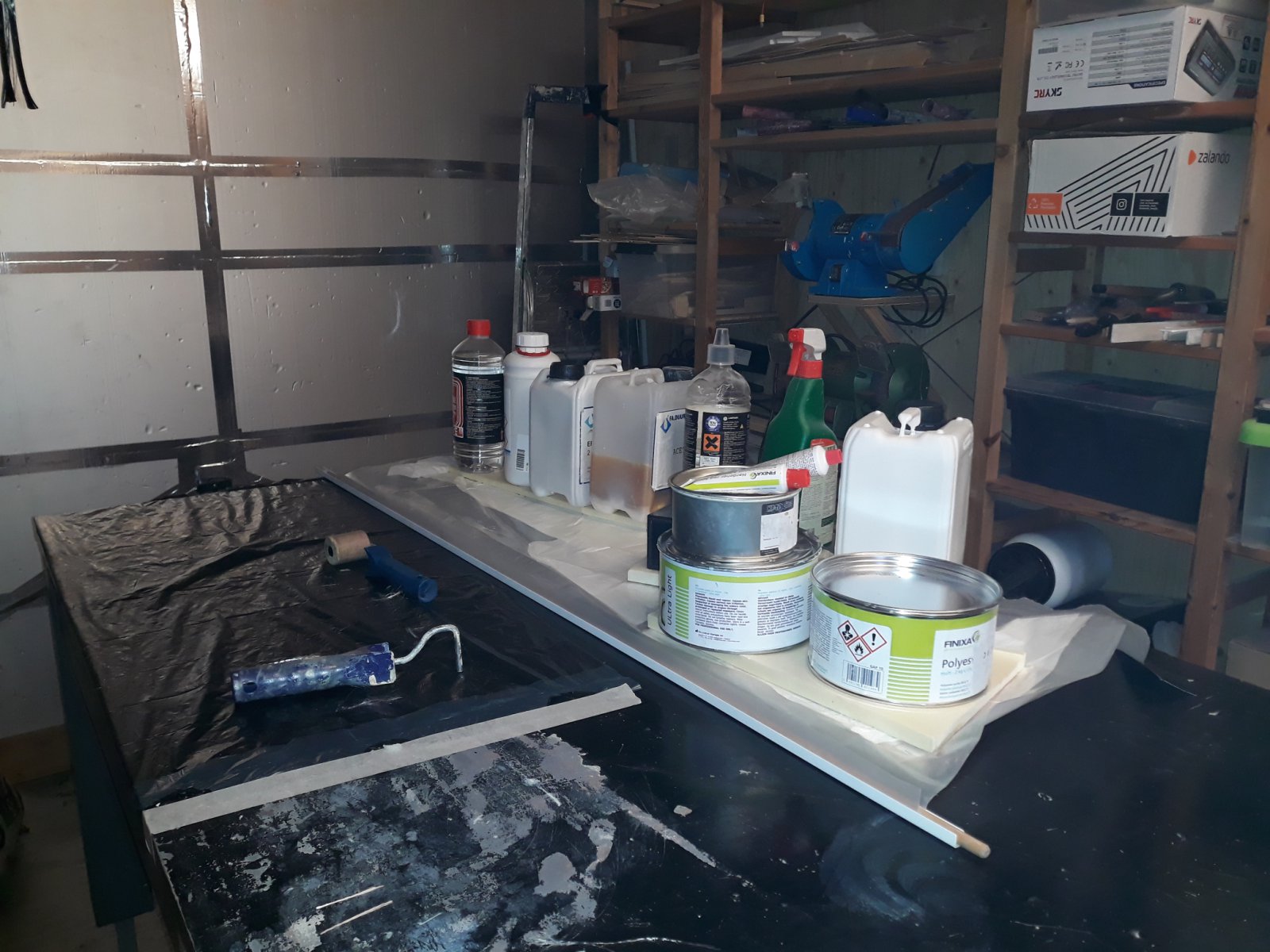

    Geschuurd, geplamuurd, herhaal x2, 1e laag gespoten (wit). Ik doe eerst wit en dan de paars, hopelijk houdt dat
    de boel redelijk gescheiden met strakke lijnen. Lakfoutjes van de 1e keer (bouw) kunnen meteen een beetje hersteld
    worden nu.

  16. Hein.z
    Hein.z
    26 jul 2019
    1.561

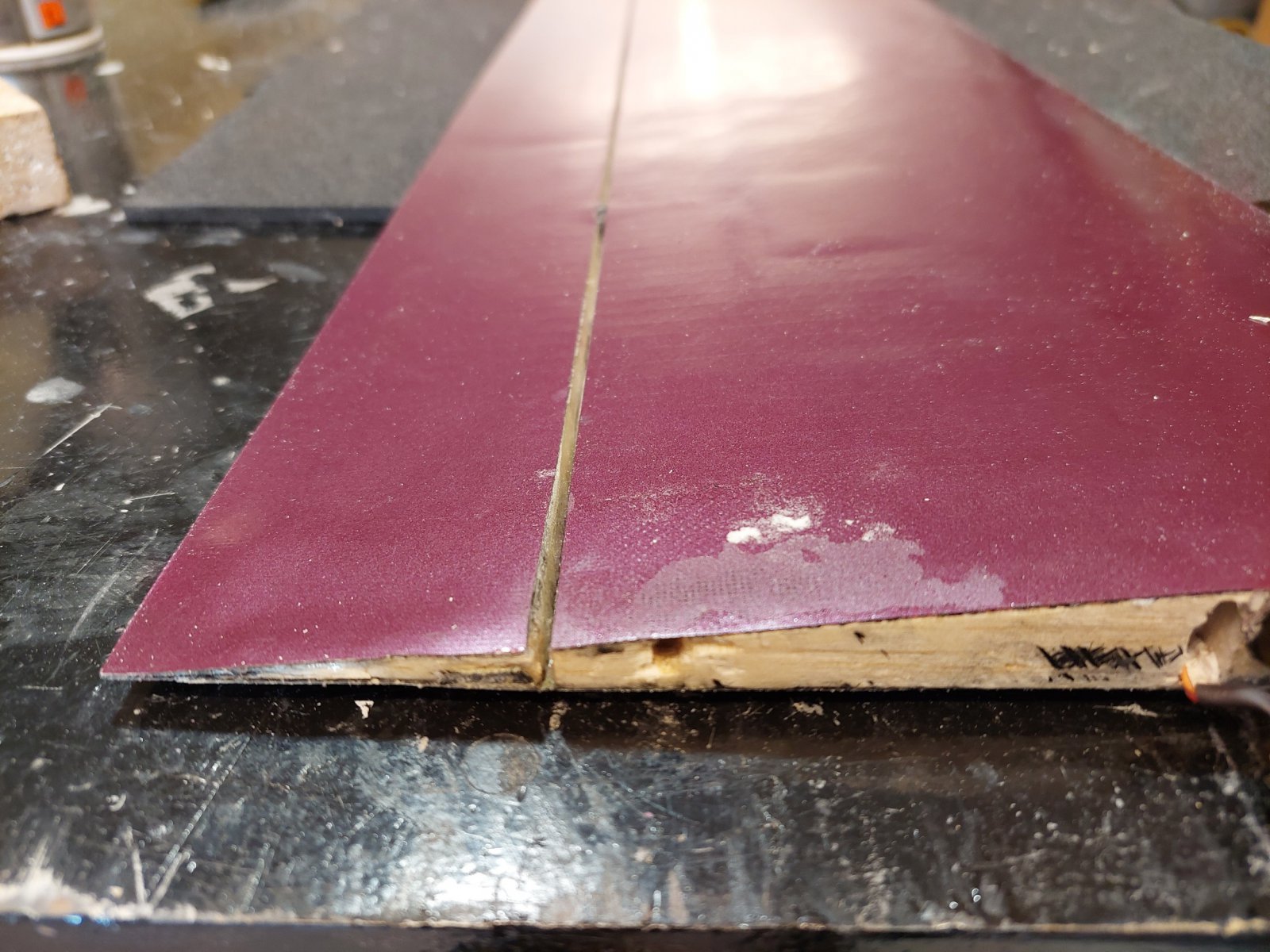

    gretverrr, lak spuiten is niet mijn hobby. Die putjes boven de tape waren er al van de bouw (tape schade volgens mij,
    lak er af getrokken of zo). Wat ik ook probeer, de nieuwe lak trekt om die putjes ook weer ogen dus ze blijven putjes!
    Na 4 lagen heb ik het opgegeven. Daar zit vast vervuiling in, maar met putjes zal ie ook wel vliegen.
    Volgende keer moet ik duidelijk met echte filler aan de gang, de spuitfiller was niet voldoende.
    Nou ja. Schoonheidsprijs gaat het niet winnen maar vliegen zeker wel.
    ISOLA2 vindt dit leuk.
  17. DirkSchipper
    DirkSchipper Forum veteraan
    7 jun 2005
    6.354
    Utrecht
    In die putjes zit geen vervuiling, maar het zijn juist putjes. Daar trekt de verf niet makkelijk inomdat hij er snel een brugje overheen legt, en bij opdrogen krimpt en de lucht eronder weer kans krijgt. Even nat schoon schuren met korrel 400 of hoger, om vervolgens na spuiten (of beter kwasten met langzamer drogende verf) met hetzelfde schuurpapier de verf de putjes in te schuren. Het merendeel weer wegschuren na droging, en evt. nog een (paar) keer herhalen.

    Ga ik proberen, dank! Meerdere lagen spuiten ging duidelijk niet helpen.

    Ik gebruik dan lichtgewicht plamuur voor gipsplaten.
    Dat smeer ik op een nattig sponsje en sop het voorwerp ermee in.
    Laten drogen en dan met korreltje 800 licht opschuren.
    De stof met een kleefdoekje afnemen en dan spuiten.
    Bij vleugels gebruikte ik meestal zwaar verdunde epoxy lamineerhars die ik dan of met een kwastje of met een plamuurrubber aanbracht.
    Uit laten harden en dan opschuren, ook tot korrel 800.
    En als je hoogglans wilt, dus geen spuiten, dan kan je doorgaan tot korrel 2500 en daarna 3M cleaner.
