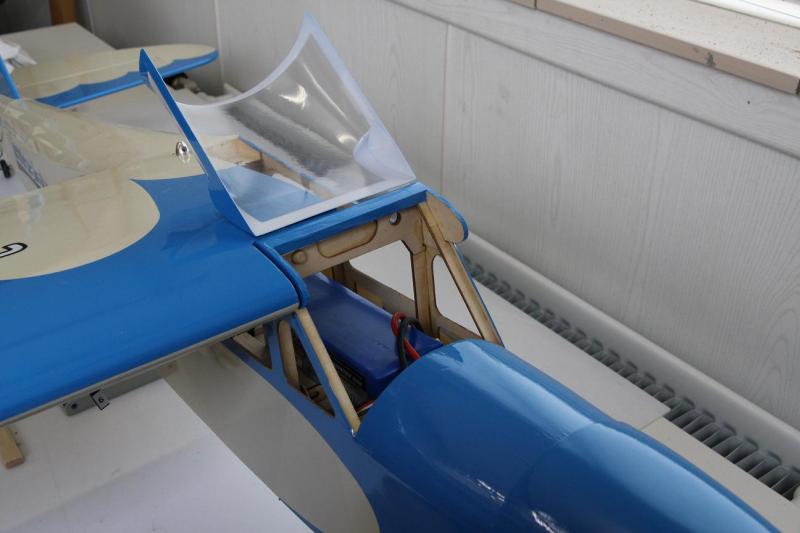

Onze Pilatus heeft een huckepack bevesting, dus een luikje maken ging niet. Maar zelfs dan nog zijn er luikjes en luikjes ...
Groetjes, Bert

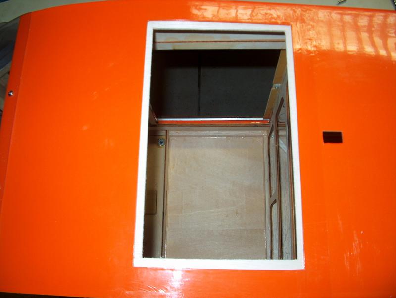

Leuk al die reacties, zo doe je nog eens ideeen op. Mijn huidige sleper heeft ook een luikje, en dat gaat via het raam... En dat maakt het toch wel eenvoudig...
