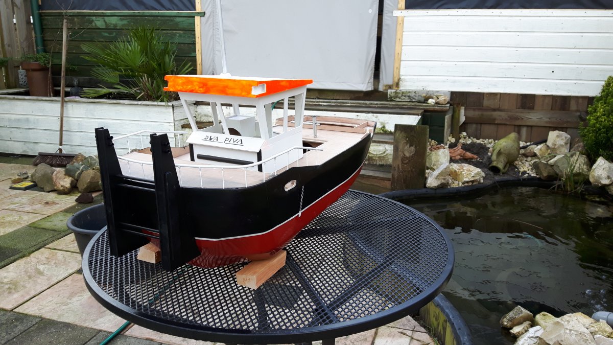

    hallo thijs er komen inderdaad banden langs de zijkant. en een duwsteven voorop, met wat aanstoot blokken. heb al rubber mat leggen van 50x5 mm en daar ga ik proberen het steven uit te lijmen.. of anders spijkeren :beer:
    heb me trouwens niet verveeld hoor. :) lekker in de weer geweest, bodem staat in de lak, alleen uit alle verbouwingen enzo ben ik vergeten om de schroefas koker er in te lijmen.. maar goed, ken achteraf ook
    bodem compleet zwart gespoten en getest in de vijver .. met stenen op diepte gebracht, en een afplakbandje op de waterlijn geplakt. 20160219_175734.jpg
    moet toch echt een flink gewicht in .. oeff kilo of 8 aan lood.

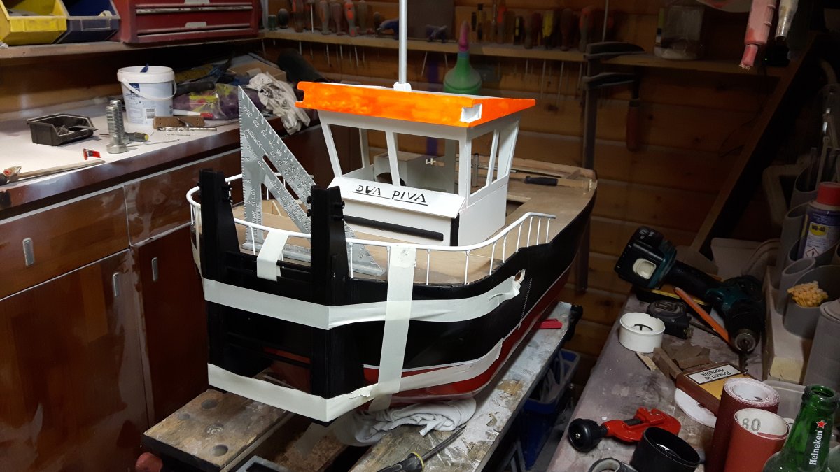

    en dan het leuke werk beginnen ! zorgen om in die knikken een strakke waterlijn te creeren en netjes te spuiten.
    kajuitje wit gespoten, en de opbouw van het dak klaar gemaakt voor het oranje.
    toen alles aan het drogen was maar heel voorzichtig een vloertje er in geverfd .. en het stuurhutje maar wat aangekleed
    nu alleen nog even bedenken wat ik als nav verlichting ga gebruiken, als schijnwerpertjes , en als binnen+buiten verlichting...
    het oranje is helemaal ruk om te verven.. ( oranje potje links) ga alles maar weer schuren en met de airbrush over doen.
    en een probeerseltje.. maar erg goed gelukt vind ik zelf hihi. nu de waterlijn nog!
    jeahh, het is even poetsen en kliederen, maar er staat een waterlijn
    die kleine lettertjes vind ik nog ergste !! vergat af en toe gewoon te ademen zo geconcentreerd !
    vanavond meer kleur als ik zin heb hihi.
    zo weer lekker de schuur in.

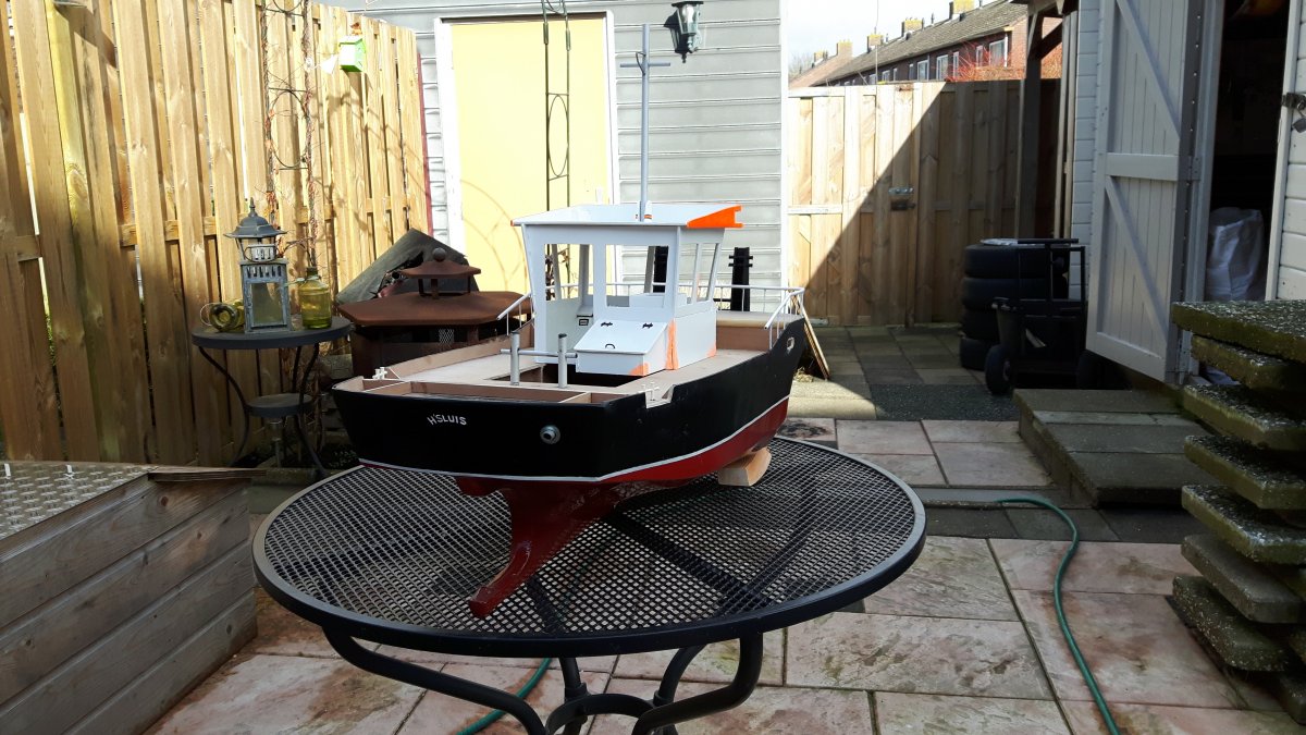

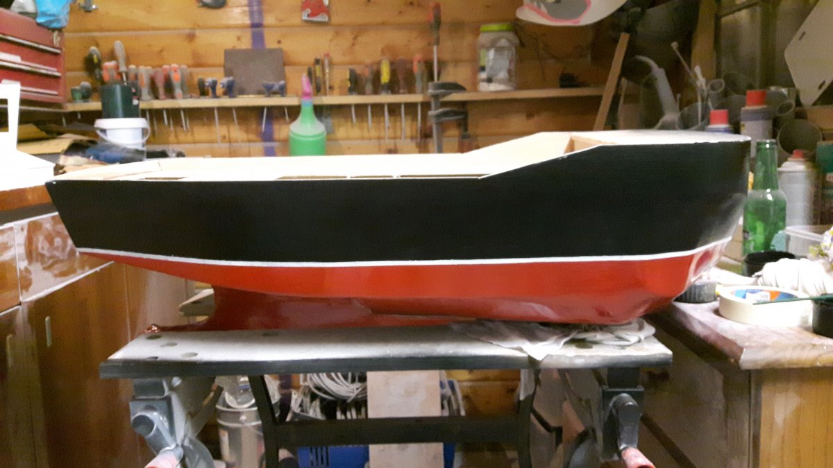

    hallo. ik heb weer een stukje werk verricht op de werf !

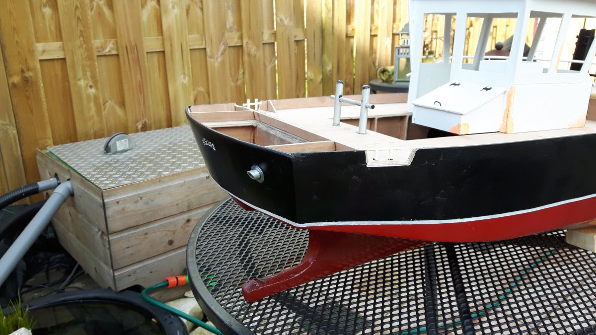

    gaten in de romp voor de trossen.

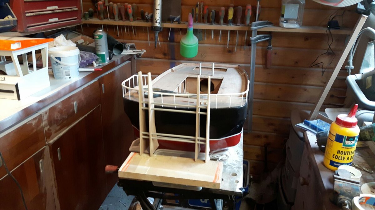

    en daarna maar begonnen aan het duwsteven, heb in verschillende draadjes gezien dat het op zo'n ruw schip toch best mooi staat !
    binnen en buitenkant dik in de spuitverf, en op de romp gekit met sikaflex. die zal niet meer los komen :)
    dacht ik althans.. met drogen is het duwsteven toch iets verzakt, waardoor deze een beetje scheef staat tov de romp. maar goed, helemaal aangekleed is niemand die het opvalt ... hoop ik hihi.

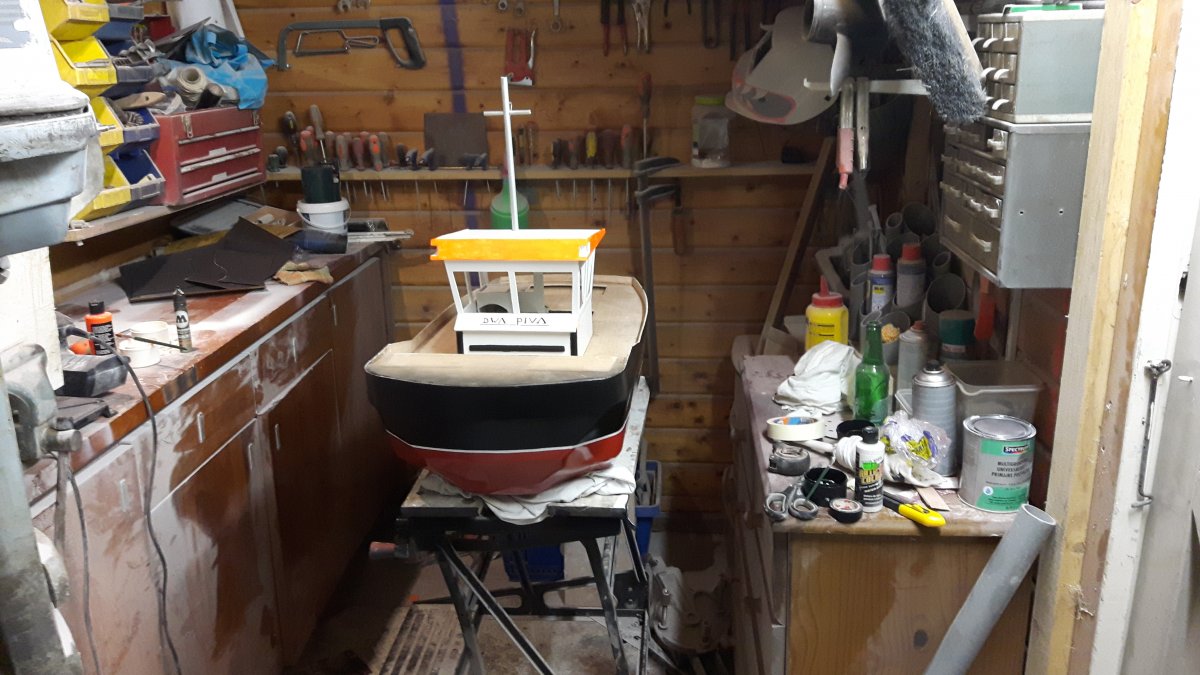

    alle grote dingen even naar buiten gesjouwd, en de schuur ontdaan van stof en Rommel. kuch kuch
    en maar gelijk wat zonlicht fototjes geschoten
    van een stukje alu pijp van de mast, ook een uitlaatje gemaakt. gat in de romp geboord, 4cm pijp en het uiteinde dicht gekit. en in de romp gekit, met een m10 sluitringetje. ring word nog zwart gemaakt zoals de dekdoorvoer van een uitlaat normaal is.
    weet niet wat jullie gedachten er over zijn, maar ik ben echt trots op dit schuitje!
    MikeMohawk en Roger Lab72 vinden dit leuk.

    Renzo, Wat eerst een onooglijk bootje leek ziet er nu toch heel anders uit. Zorg dat je bij het inzetten van de schroefas de verbinding tussen romp en askoker goed waterdicht maakt. Niet alleen aan de binnenkant, maar ook aan de buitenkant. Anders kruipt er water tussen en gaat de boel op den duur rotten. Succes verder. Gr. Klaas.

    Hoi klaas.
    bedankt voor je reactie, ik zit er aan te denken om het asje in de epoxy te gieten. En buiten af te plakken. Als alles droog is plakband weghalen en glad schuren. Heb schade gemaakt aan de bodem, dus die moet zoiezo overnieuw gespoten worden.

    ziet er idd een stuk beter uit
    ik had eerst ook de as alleen maar ingelijmd aan de buitenkant, met de binnenkant er bij is het al een stuk steviger
