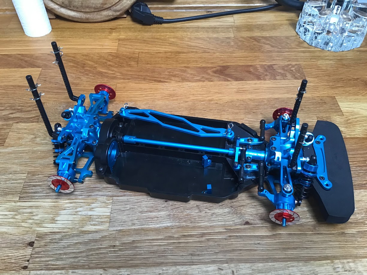

    Deze venlgen zijn gaaf. Plastic en aluminium. Die past op een Audi R8
    Laatst bewerkt: 6 sep 2023
  3. Helge
    Helge
    29 aug 2023
    441
    Roermond
    Ik heb meer aluminium onderdelen gekregen.
    Ik heb Gaaf rode rem disc
    Staal chassis plate.
    Laatst bewerkt: 7 sep 2023

    Staal onder de auto.
    Laatst bewerkt: 8 sep 2023

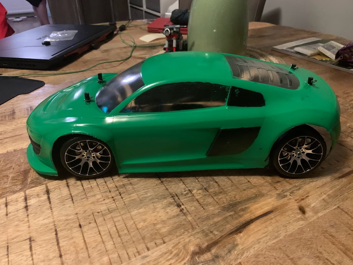

    AUDI R8
    Ik ga donker raamen hebben. Voor dat ik gebruik een Transperent verv dat heet "Smoke"
    Na dat ike kan stickers aandoen

    Is dat matte verf, of zit de beschermfolie nog op de body?
  8. Helge

    Er zit beschermfoile op de body. Ik ga eerst de ramen donkermaken met "Smoke" verf.
    Na dat ik kan de beschermingsfolie afdoen en stickers aandoen

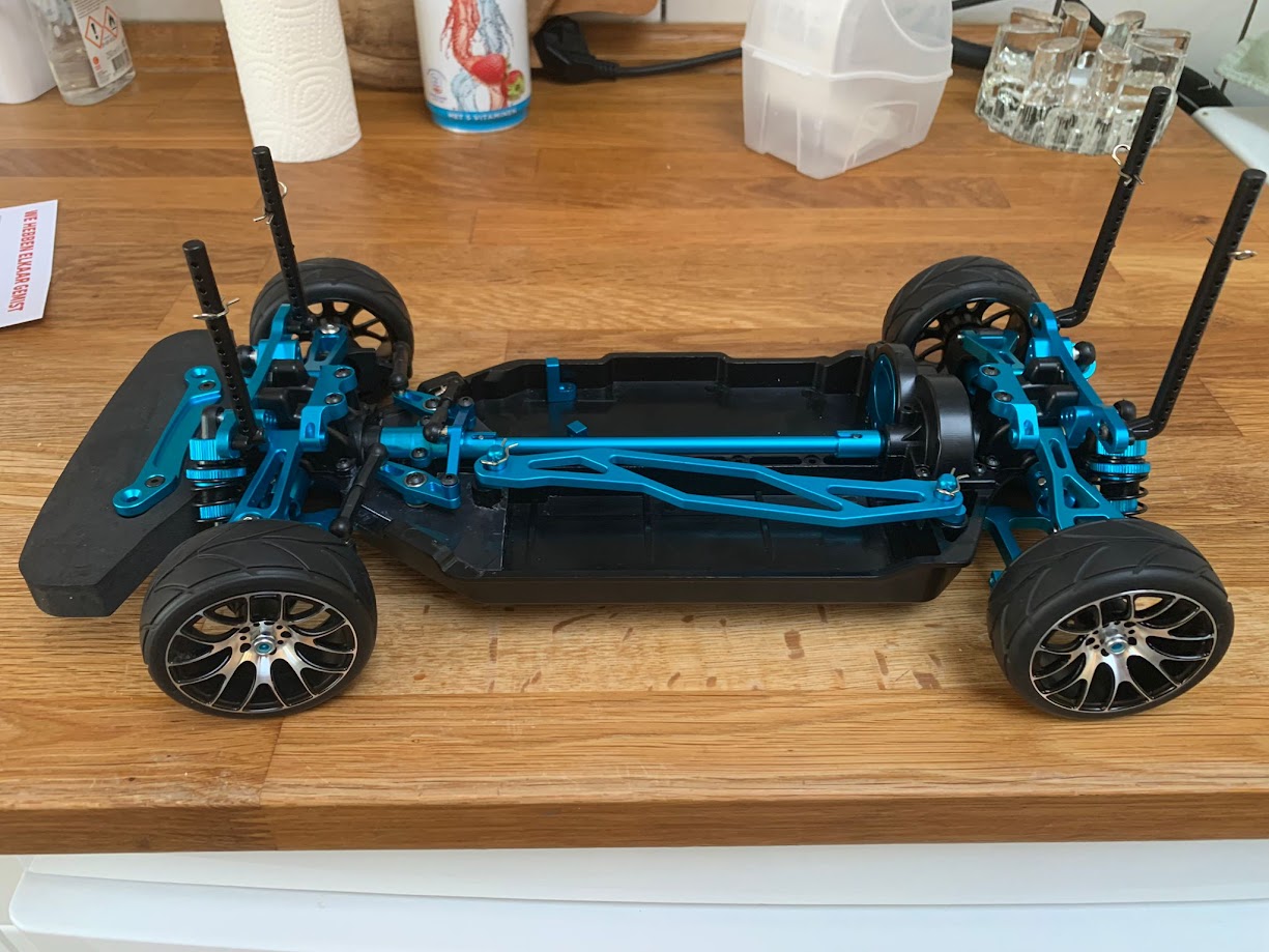

    Dat smoke moet je gewoon dun spuiten, ook al lijkt het niet echt donkerder te maken, als het opdroogd kleurt het wel bij. Maar belanngrijker om dun te spuiten is omdat het snel gaat druipen.
    Volgende keer vlak voor je gaat spuiten alsnog even alle afplak tape aandrukken.
    En tja... metalen onderplaat, ziet er mooi uit maar wordt net zo lelijk en brengt een hoop gewicht.

    De metalen plaat maakt hem zwaarder, maar met de motor die ik er in ga zetten maakt dat niet uit.
    Een beetje extra gewicht zorgt ervoor dat hij naar de grond wordt gedrukt en dat hij niet zo gemakkelijk omvalt. De stalen plaat zorgt ervoor dat de auto een laag zwaartepunt heeft.
    Een laag zwaartepunt is goed voor racen.
    Mijn auto weegt 1154 gram
    Laatst bewerkt: 9 sep 2023

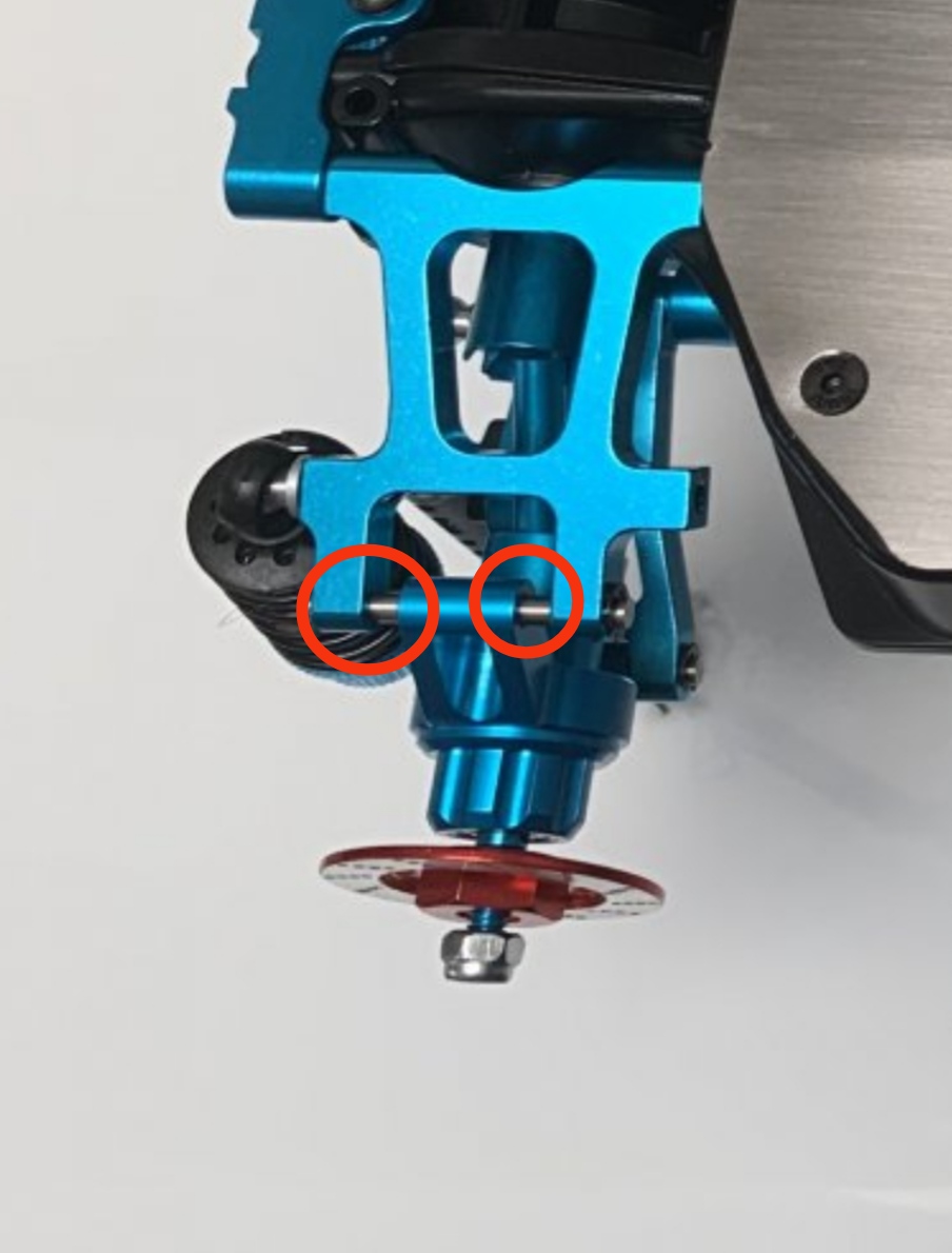

    Moeten daar niet nog ringetje tussen?

    Dat is een problem ik denk over. Ik wet niet hoe te opplossen. Ik heb geen ringetjes.
