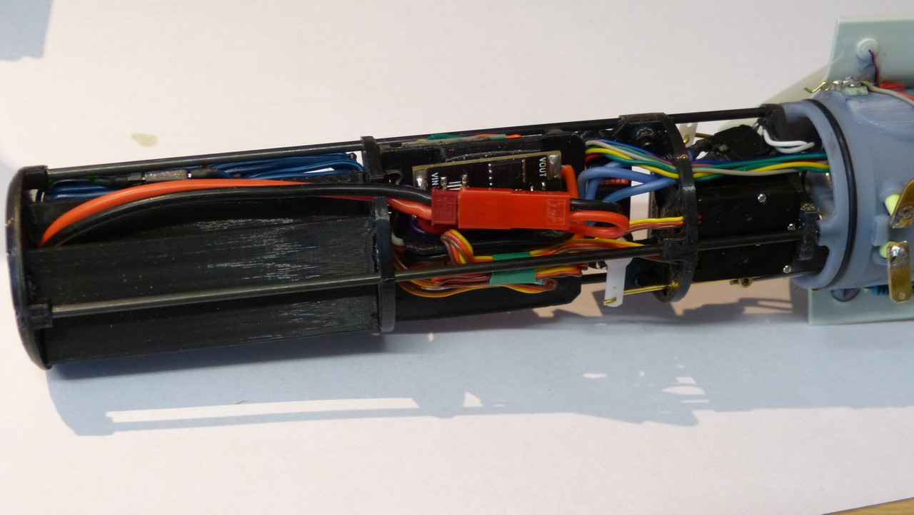

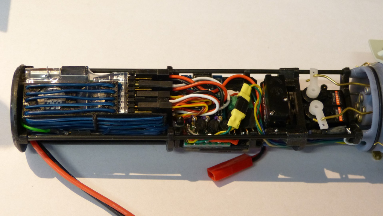

    Weer wat stappen voltooid. Het techrek zit in elkaar met alle onderdelen er in:
    Boven, met van voor naar achter ontvanger met antenne heen en weer gewikkeld, onder de bedrading de ATtiny met versterker MOSFET's, stekkerverbindingen naar de stroomdoorvoer in de jet unit, stuur- en elevatie servo's.
    en de onderkant: accu-vakje, reedcontact aan-uit schakelaar met daaronder de esc (niet zichtbaar, onder bundeltje servo draden), naast de servo's de draden naar achter en afstelverbinding in de jet stuurstang.

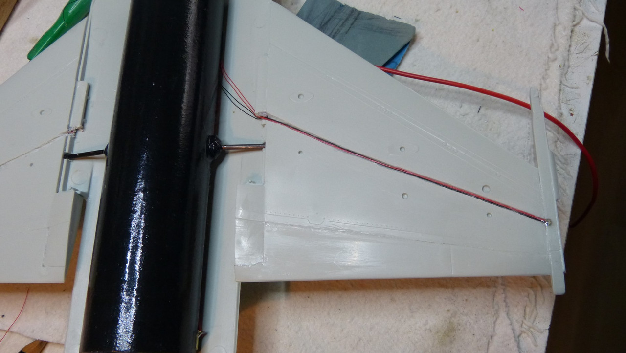

    Toen het reparatiewerk aan de positieverlichting. Nieuwe LED's met de bedrading nu gefreesd in de onderzijde vleugel.
    Met aansluitend een test van de gehele verlichting:
    Het aan-uit schakelen van cockpit en staart verlichting heb ik soft gedaan, dus met in- en uit faden. Heeft geen direct nut, maar ziet er wel leuk uit .. :rolleyes:
    (PS, Prijsvraag: degene die de technische onmogelijkheid in de eerste foto in deze post als eerste ziet verdient een broodje bal op de Subsail.)

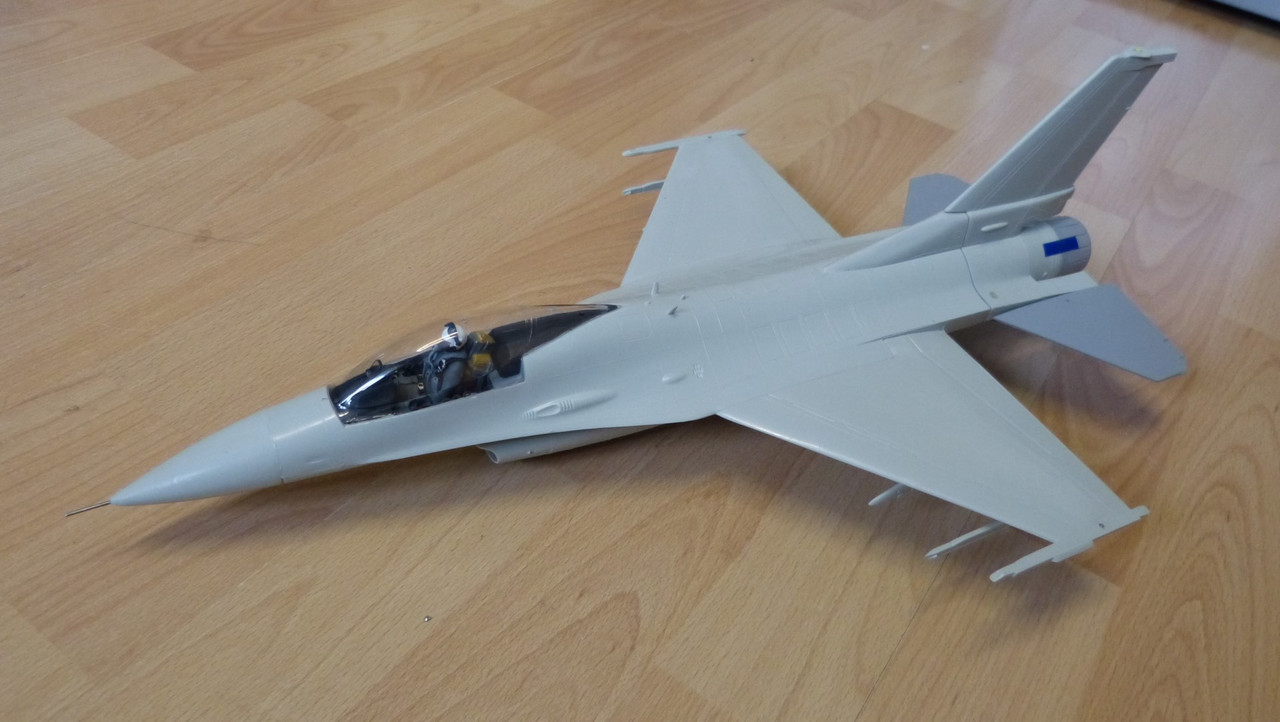

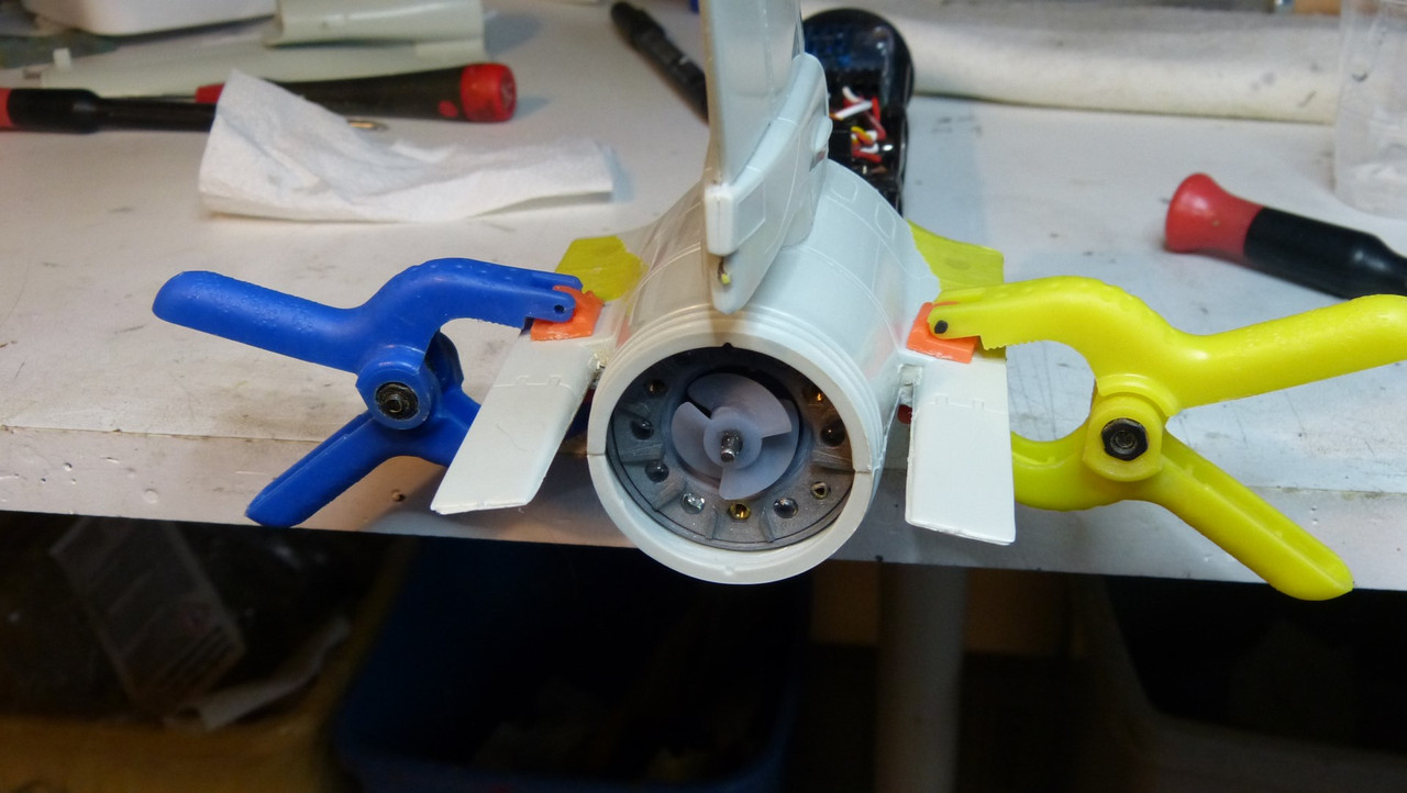

    Beetje lastige bouwstap zonet. De onderzijde van de romp onder de jet kon er tegenaan gelijmd worden. Eerst zo secuur mogelijk pas gemaakt door gedeeltes op de vullen met 2K plamuur, en dat dan op maat vijlen en schuren. Toen onder tegen het jethuis verlijmen met drie soorten lijm tegelijkertijd ..:
    - Epoxy, gedeeltelijk dikker gemaakt met micro balloons, om de rondingen goed tegen het jethuis te kunnen lijmen
    - Revell plasticlijm om tegelijkertijd de dunne wandjes van het voorste deel van de jet nozzle en de zijkanten aan elkaar te 'lassen'
    - en watervaste secondelijm om de 'flaps' links en rechts van de nozzle tegen elkaar te zetten.
    Zenuwklusje, maar het is gelukt:
    Het Point of no Return om nog iets aan het jet huis aan te passen is gepasseerd .... :cool:

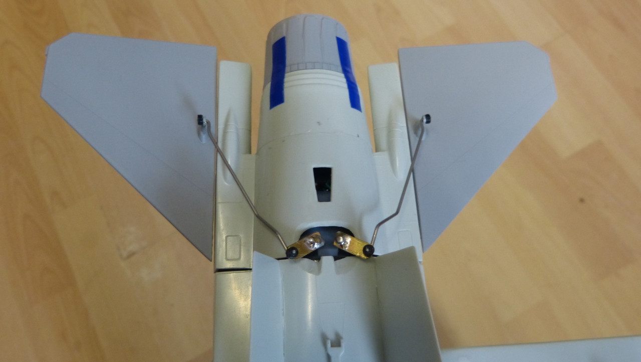

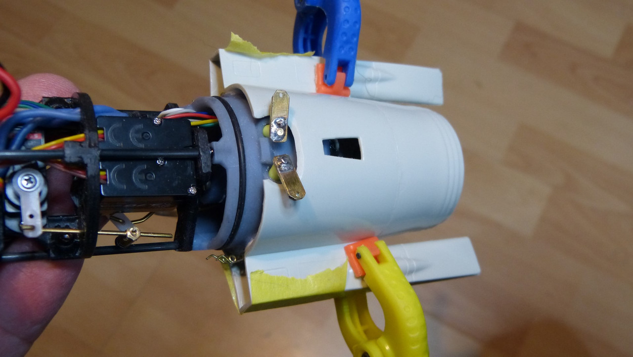

    Toen konden de aansturing van de elevator vlakken gemaakt worden. Zoals je uit e vorige foto's al zult snappen gaar dit 'buitenom' met stuurstangetjes aan de onderzijde van romp en elevator. Filmpje zegt meer als 1000 woorden:
    Nu nog een ballast test in het kinderbadje om de zwaartepunt trim enigszins op de juiste plek te leggen. En dan weer een testvlucht. Geen idee of de uitslagen op de duikroeren / elevator-rolroer vlakken zo goed is, of groter of kleiner moet. Ook het sturen met de jet ben ik benieuwd naar. Fingers crossed!

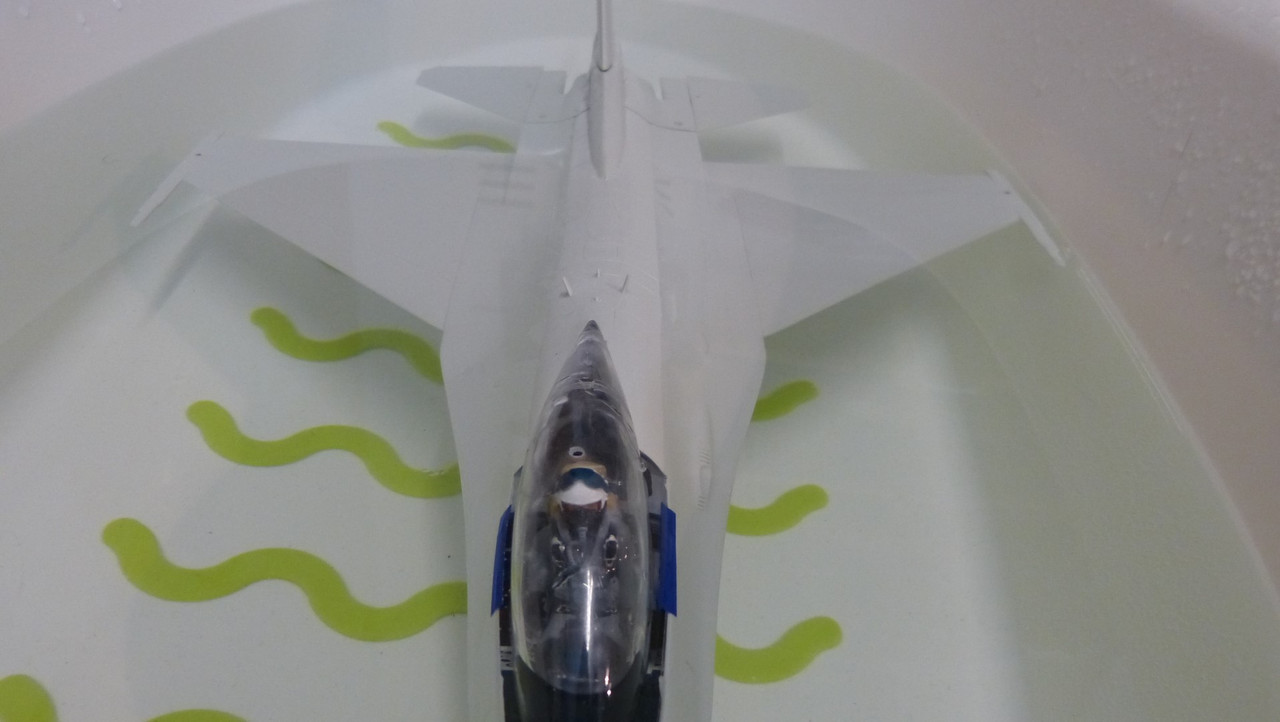

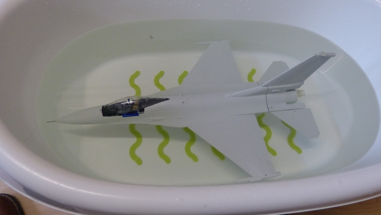

    Drijftest vandaag
    Zonder lood toegevoegd lijkt hij meteen redelijk goed in het water te liggen. Genoeg rest drijfvermogen om vlot boven te komen, en ook dat gaat aardig in balans. De ontluchtingsgaatjes bovenin de romp en canopy moeten iets groter, een wat kleinere luchtbel wil er niet uit. Verder lijkt het even 'schudden voor gebruik' onderwater om alle luchtbelletjes te lossen zodat ze er uit komen. Ben niet ontevreden!
    Hij is nu dan 'technisch gereed', morgen wordt de eerste proefvlucht. Voor nu is dit het testlijstje om af te vinken:
    - Is de roeruitslag goed?
    - Is het gewicht goed (kan zijn dat de romp te hoog in het water ligt om vlot te kunnen duiken)
    - Is het zwaartepunt goed?
    - Is het motorvermogen achteruit voldoende (staat nu op 50%)
    - Blijft er nog ergens lucht hangen?
    - Hoe is het vaargedrag?
    - En misschien de belangrijkste; lekt er ergens iets?
    Verslag volgt!

    Nieuwe elevators, met de servo uitslagen uitgetrimd zodat de elevator uitslagen boven en beneden zijn.
    Op het hoogteroer -50% exponentieel, proefvaart met uitwijzen of dat zin heeft. En ook bij de proefvaart weer ballasten en trimmen, het 'achterschip' is iets zwaarder geworden met de extra epoxy.

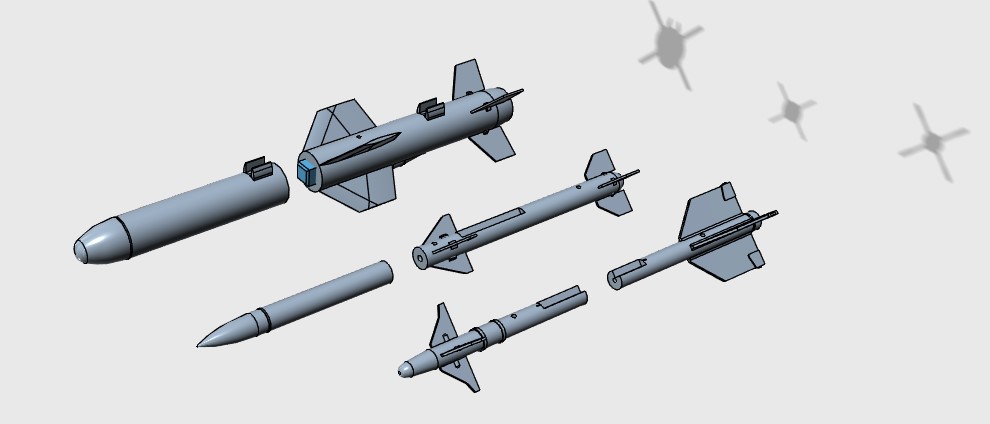

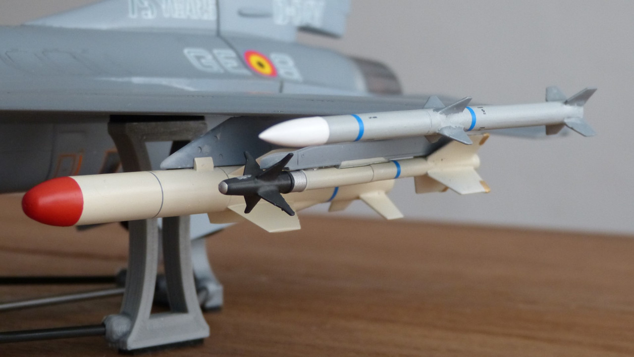

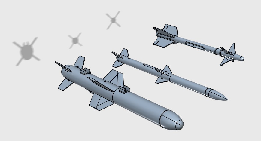

    Ondertussen wat met de bewapening bezig geweest. Bij de kit zitten al wel Sidewinders, maar die zijn grof, en Amraam raketten, maar in de verkeerde uitvoering. Dus dan maar wat tekenen:
    Zo komen ze onder de vleugels, van buiten naar binnen: Sidewinder, Amraam en Harpoon. Die laatste moest er in deze onderwateruitvoering natuurlijk bij, dat is een antischeeps raket.... :rolleyes: .... onmisbaar!
    en zo kunnen ze in 2 delen geprint worden

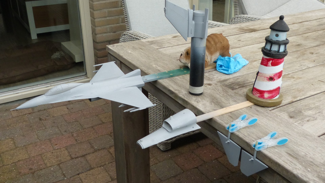

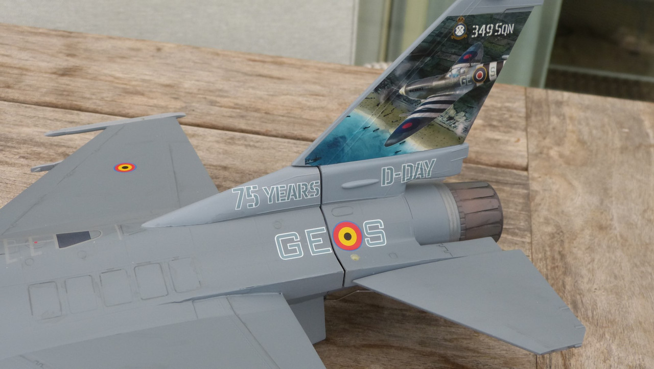

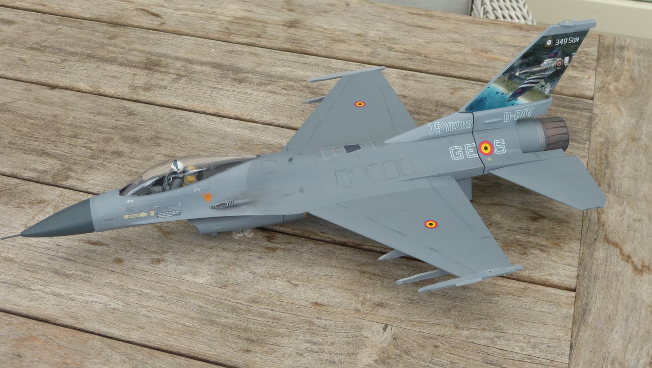

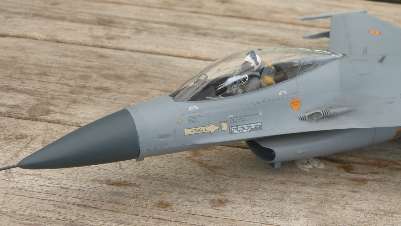

    Inmiddels wat stappen gedaan richting eindafwerking:
    In de grondverf gespoten
    En toen in twee tinten grijs gespoten, neuskegel nog een tikje donkerder, de jet nozzle met Alklad brons een metaal tintje gegeven met zwart accenten. Vervolgens een avondje aan het plakken geweest met de decals, en vandaag twee laagjes mat blanke lak er over. Nee, sorry, geen foto's van dit hele traject helaas, was er te druk mee om aan de foto's te denken geloof ik. Hoe dan ook, hier het eindresultaat. (op nog een rand om en over de cockpit heen dan)
    en de nog wat kale onderkant. Bewapening moet nog gelijmd en geschilderd worden.

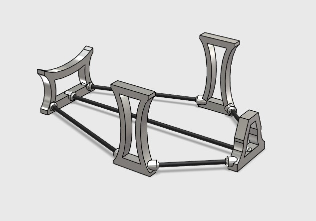

    Laatste dingetje voor morgen: een standaard. Staat nu te printen.
    De bewapening ligt ook klaar, 2x AMRAAM, 2x Sidewinder, 2x Harpoon, alleen wil de verf niet snel genoeg drogen ... :( En daar doe je niks aan behalve wachten... De F-16 komt morgen dus nog zonder bewapening mee naar de Subsail. Maar wel operationeel!

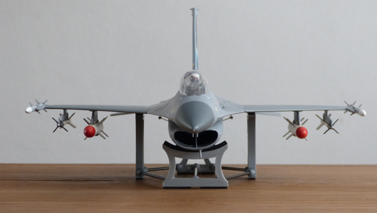

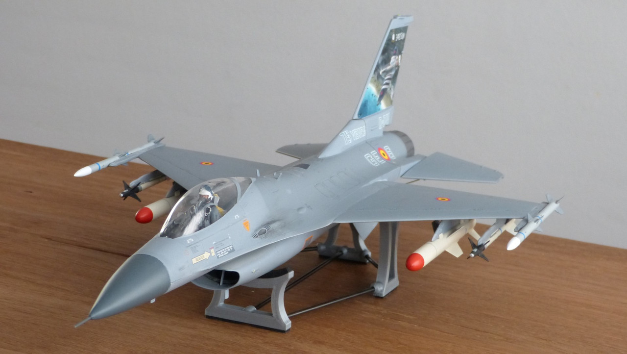

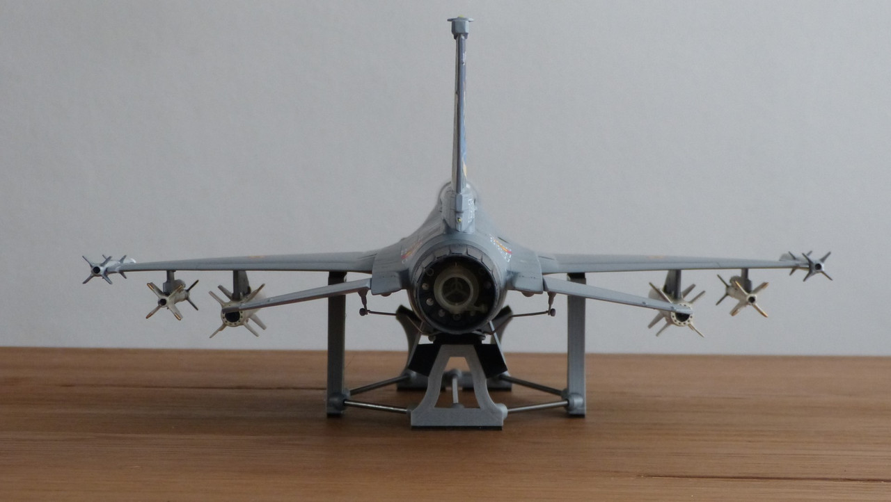

    De bewapening wit er nu ook onder. Het complete plaatje:
    voor en achter
    De bewapening, van buiten naar binnen: Amraam, Sidewinder, Harpoon. Die laatste is een specifieke anti-scheeps raket, die moest er natuurlijk onder .. :rolleyes: :cool:
    Onderzijde
    Daarmee is dit project, op een laatste trim sessie na, nu dan afgerond. Het uiteindelijke 'vliegklare' gewicht is 518 gram geworden. Was leuk om te doen, en misschien zitten we meer van deze mini-projecten aan te komen, ik vind het leuk om te doen. Zit al met een scheef oog naar een 1:144 Gato te kijken. Maar eerst de Walrus nu!
