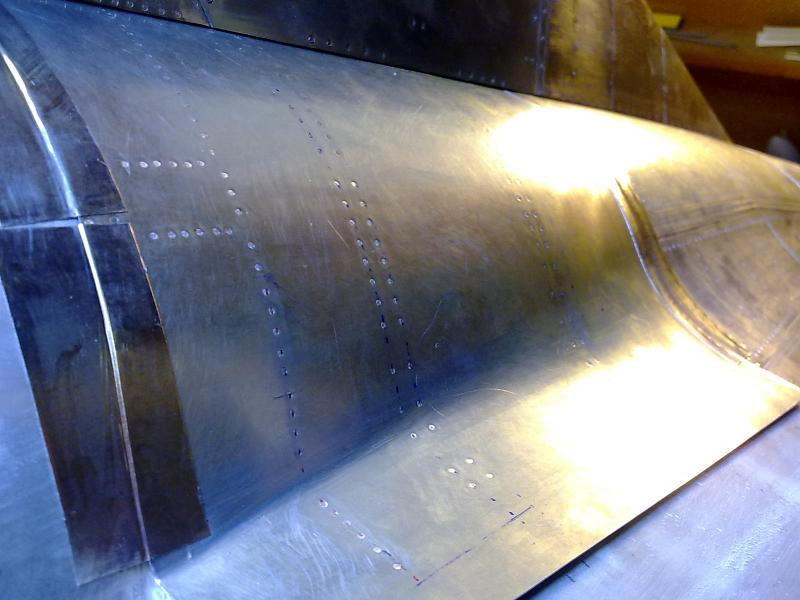

    Deze was ook weer een lastige, bolle en ronde vormen er in.
    Dit paneel heb ik verhit om het makkelijker in de vorm te krijgen.
    [​IMG]
    Rivets uitgezet.
    [​IMG]
    Na veel gepiel zit ie op zijn plek.​

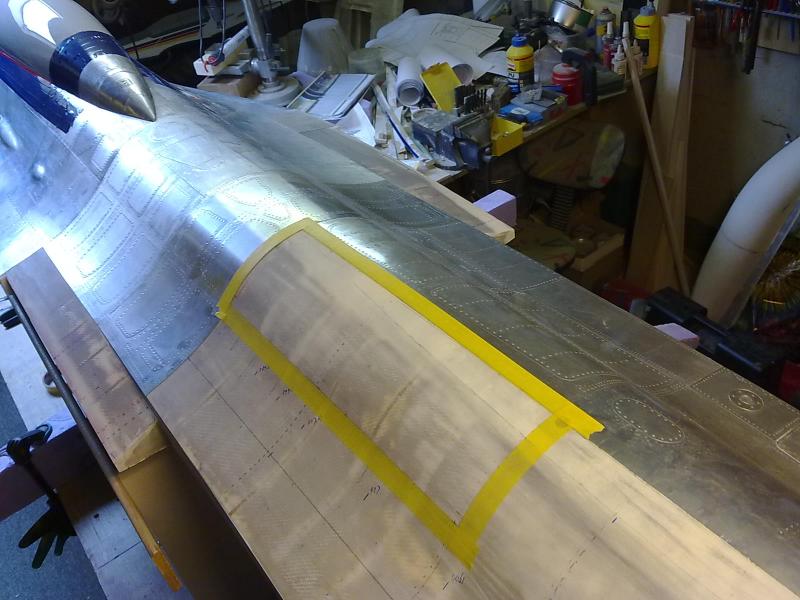

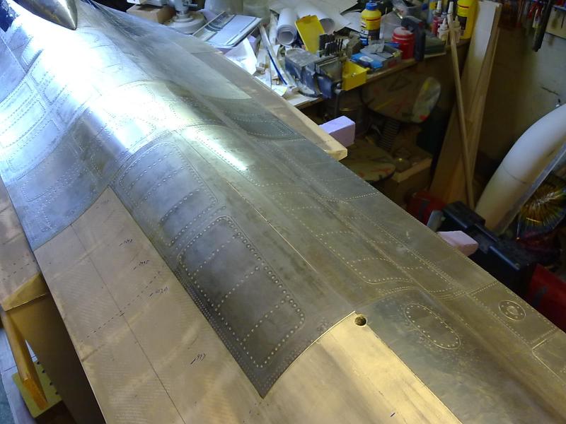

    Laatste loodjes eh blikjes aan deze kant.
    [​IMG]
    [​IMG]
    [​IMG]
    [​IMG]

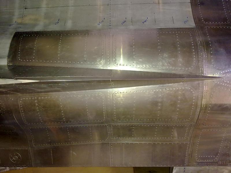

    Vandaag maar weer een paneeltje er bij gemaakt.
    [​IMG]
    [​IMG]
    Het begint al aardig druk te worden met rivets en schroeven.​
    [​IMG]
    [​IMG]

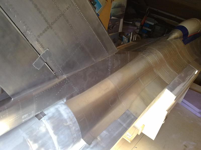

    Klein foutje gemaakt, grote gevolgen :mad: paneel naast de dorsalvin moest overnieuw want hij was 5 mm te smal. Maar de nieuwe zit er ook al weer op.
    [​IMG]
    [​IMG]

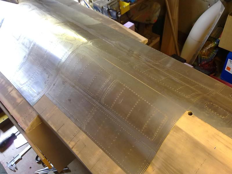

    Laatste grote paneel aangebracht daarna nog wat kleintjes en zit de bovenkant er op.
    Uitlaseren van de rivet lijnen.
    [​IMG]
    Bij het aanbrengen van de alu plaat maak ik gebruik van een teakblok om het aan te drukken, zo krijg je ook geen beschadiggingen.
    [​IMG]
    De plaat op zijn plekke.​
    [​IMG]
    [​IMG]
